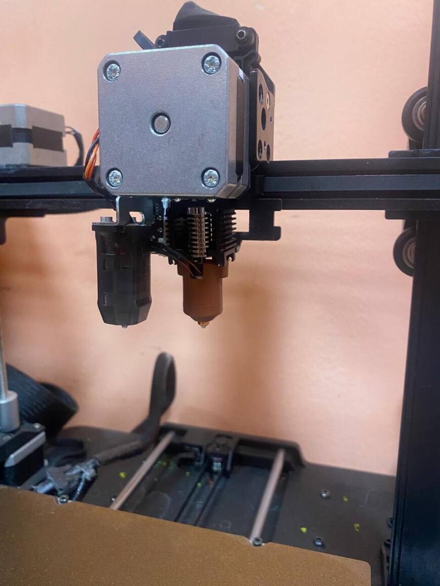

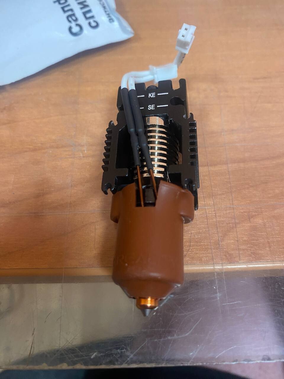

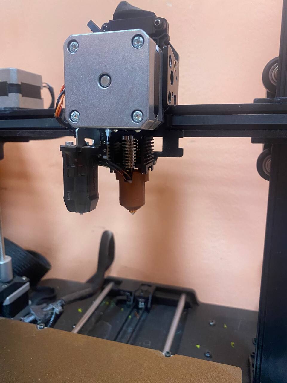

После этого я установил на принтер обновленную версию хотенда и произвел такие же настройки,и печать стала кратно лучше.
Опыт эксплуатации и усовершенствования 3D принтера Creality Ender 3 V3 SEОпыт эксплуатации и усовершенствования 3D принтера Creality Ender 3 V3 SE

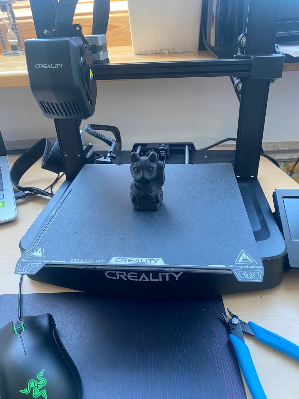

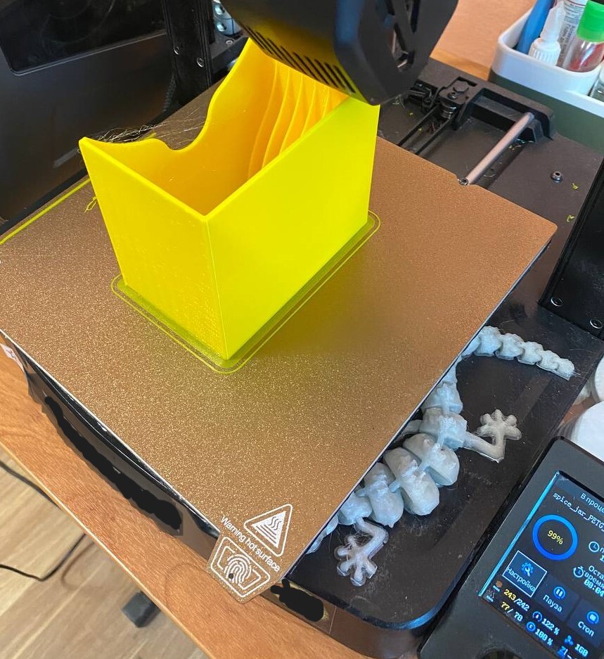

После установки хотенда и каллибровки параметров,я начал конкретно изменять параметры качества печати в слайсере:
-высота слоя 0,14
-высота первого слоя 0,18
установил реверс на нависаниях,точная высота Z,точные периметры,а также в некоторых случаях увеличение колличества периметров,сплошных нижних и верхних слоёв.
Это привело к очень хорошим показателям качества печати,и иногда слои практически не видны,тестовый куб из OrcaSliser печатается очень хорошо и винт легко вкручивается по внутренней резьбе кубика.

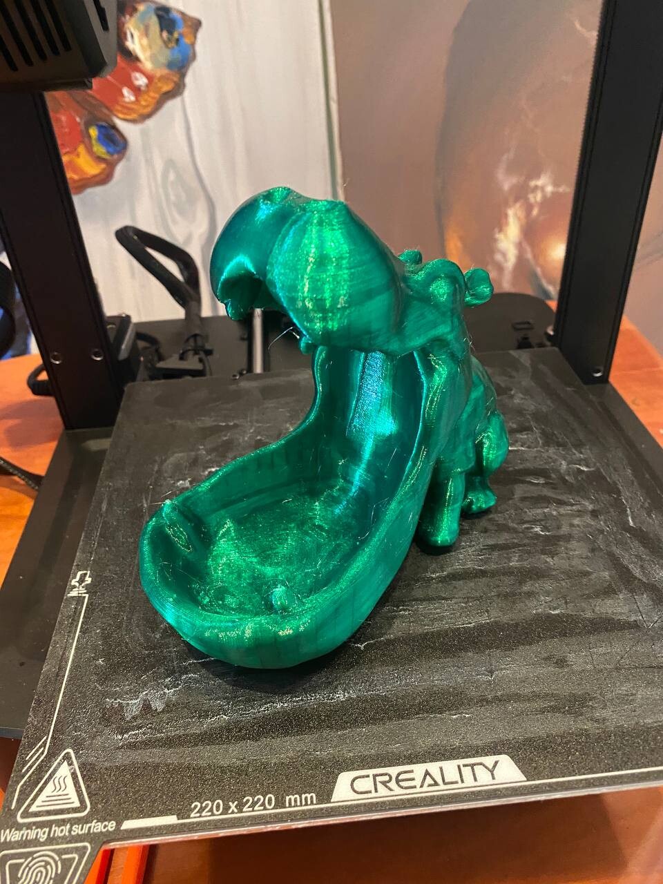

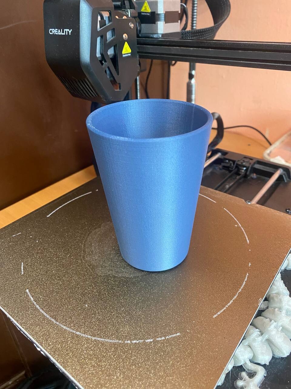

Опыт эксплуатации и усовершенствования 3D принтера Creality Ender 3 V3 SE3.Печать новыми видами филамента:
Первые модели я печатал PLA пластиком от фирмы производителя,а также PETG пластиком от неизвестного мне производителя,которые достались мне от товарища.
В инструкции и техническом описании принтера были указаны три типа филамента,которыми принтер может печатать:PLA,PETG,TPU.
Я начал покупать и пробовать печатать всеми этими видами филамента.
Филамент я покупал,и продолжаю покупать от двух фирм:от фирмы производителя принтера и филамент от фирмы Eryone.
Этими фирмами я полностью доволен.

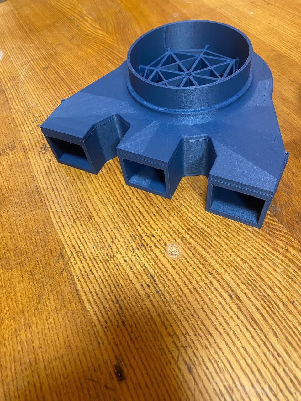

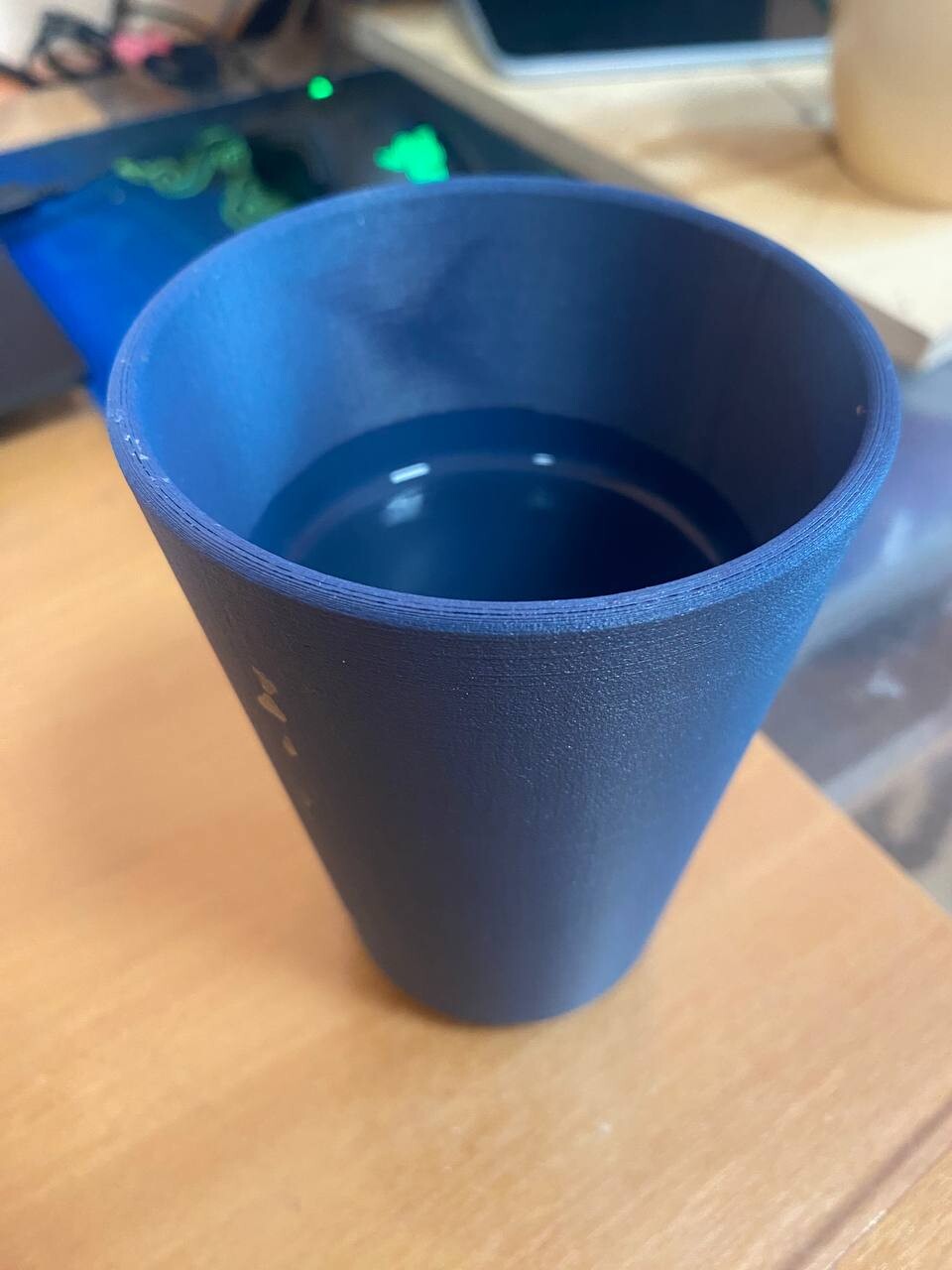

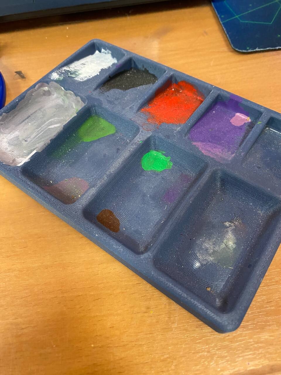

Недавно решил попробовать печать филаментами,которые не указаны в списке.
Пока что успел попробовать печать PETG Carbon fiber и PLA CF.
Практически все говорили,что этот принтер не способен печатать композитами и для этого нужны более дорогие принтеры с термокамерой.
На данный момент я полностью не согласен с этими высказываниями,так как мне не просто удалось печатать этими видами филамента,но и качество печати этими пластиками оказалось самым лучшим за мой опыт печати,плюс прочность модели из такого пластика гораздо выше.

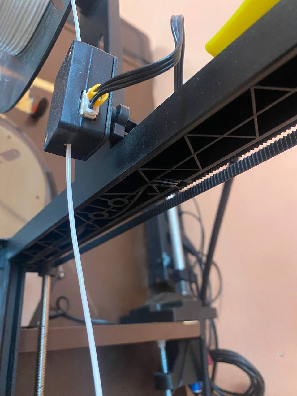

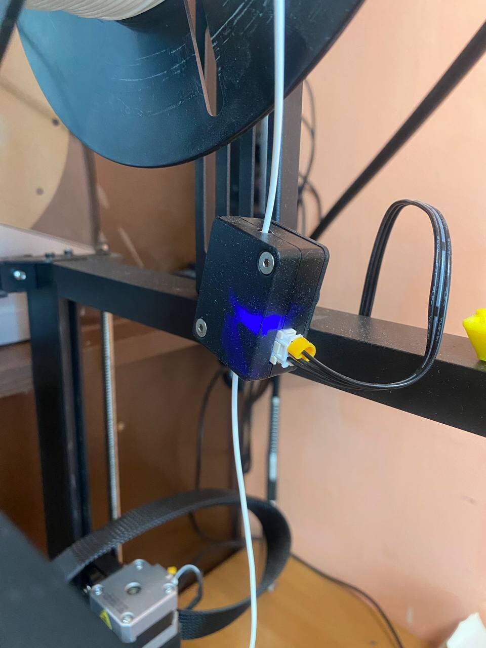

Первым аксессуаром,который я решил добавить после печатной пластины и хотенда стал датчик филамента.
Эта деталь оказалась весьма полезной и очень часто я в этом убеждаюсь.
Установка датчика была не особо сложная и заняла немного времени.
В комплекте с датчиком были:провод для подключения датчика,поворотный кронштейн,и держатель филамента на который этот датчик надо крепить.
После установки нового держателя филамента и установки на него датчика, нужно полностью разобрать раму оси Z,в верхней её части есть пазы для укладки кабеля,после укладки кабеля в верхнюю часть нужно просунуть его в раму и продеть в отверстие в основании принтера,после чего раму можно крепить на место и подключать датчик к плате принтера в специальный выход.
После установки принтеру не нужна дополнительная прошивка и можно сразу начинать печатать,продев перед этим нить филамента через датчик.

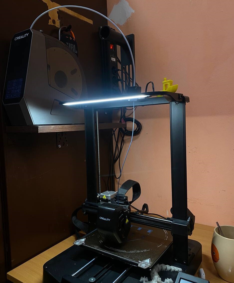

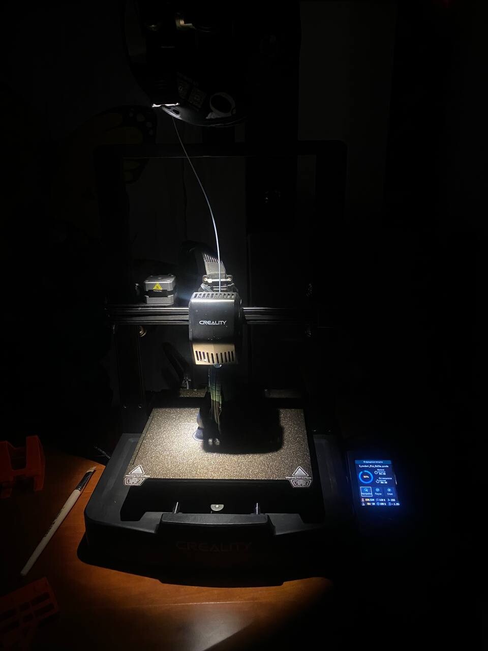

Вторым аксессуаром стала подсветка принтера,а точнее области печати.
По началу я пошел по пути истинного колхоза и крепил фонарь к верзней части рамы оси Z,решение как мне тогда казалось было неплохим,но очень неудобным,не эффективным и не красивым.
Когда эйфория прошла,я понял что это решение просто отвратительное,стол практически не освещается,фонарь иногда съезжал,фонарь нужно было снимать и подзаряжать.
В последствии я решил купить оригинальную подсветку.
Из плюсов могу отметить:хороший яркий свет,достаточно приятная для работы температура света,возможность включать и выключать подсветку встроенным выключателем и питание от встроенного блока питания принтера.
Из минусов:высокая цена и максимально неудобная установка.

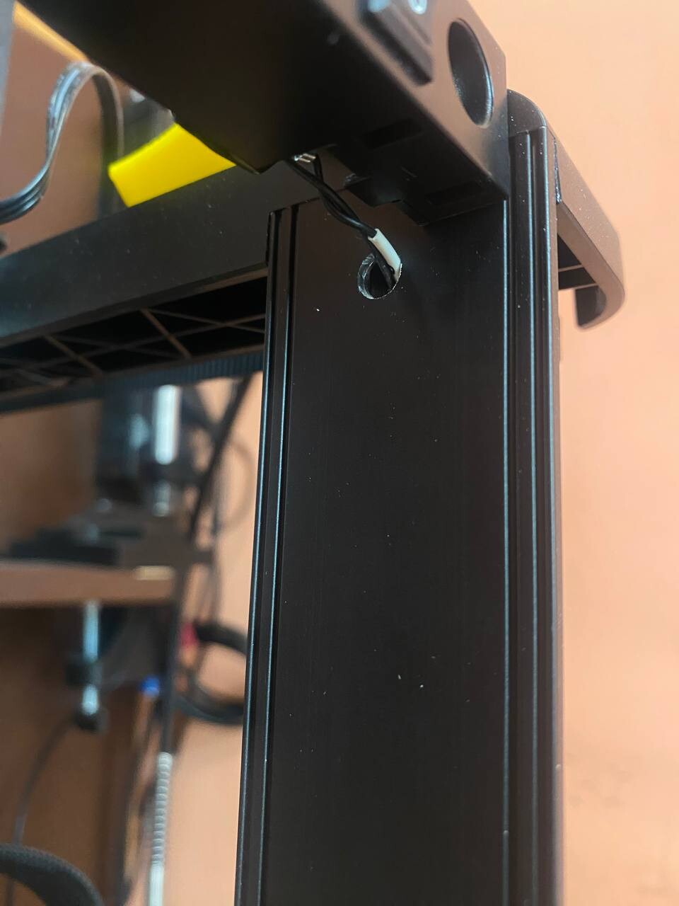

Сборка и установка:из коробки нужно собрать сам светильник и закрепить его на верхней части рамы оси Z,после чего подключить провод в один из выходов на встроенном блоке питания принтера,НО-для провода в отличии от датчика филамента никаких пазов и вырезов в раме нет.Согласно инструкции провод должен просто висеть за рамой и продеваться в заглушенное отверстие в основании корпуса принтера,которое предназначено для провода дополнительного мотора оси Z.Меня это не устроило и я решил продеть провод через раму,как провод от датчика филамента.Для этого пришлось сделать два небольших отверстия в раме и в основании принтера.Это решение оказалось неплохим и достаточно аккуратным.Подсветкой я остался доволел,хоть мне пришлось на неё потратиться и помудохаться с установкой.

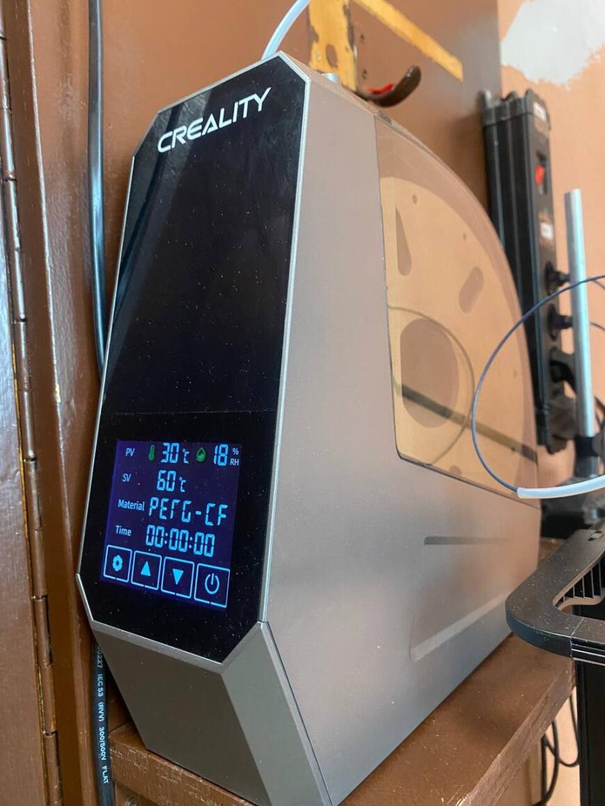

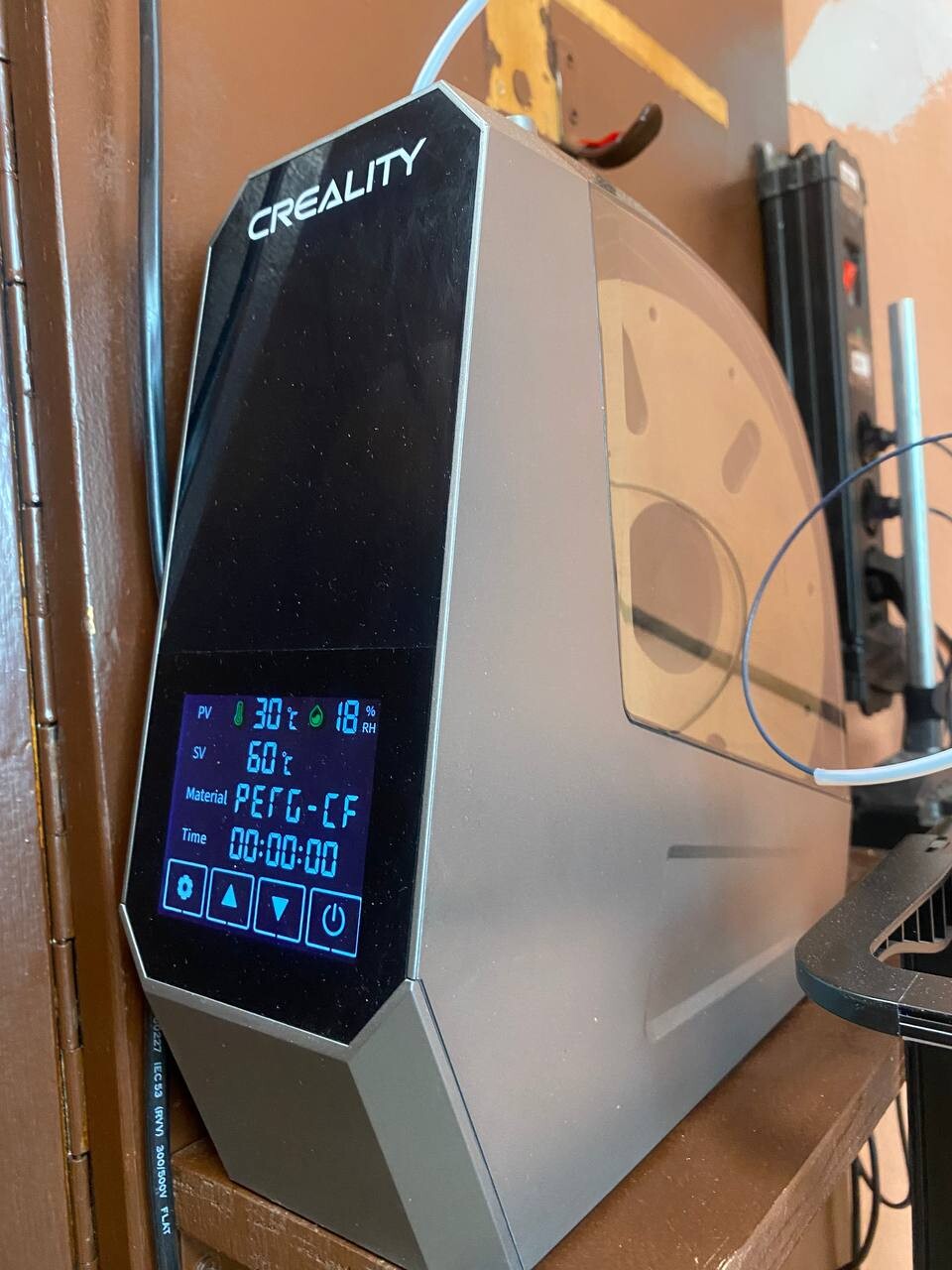

Третьи не совсем аксессуаром,а скорее дополнительным оборудованием стала сушилка для катушки филамента от той же фирмы, что и сам принтер.С нею печать композитами улучшилась и в принципе стала возможной.
