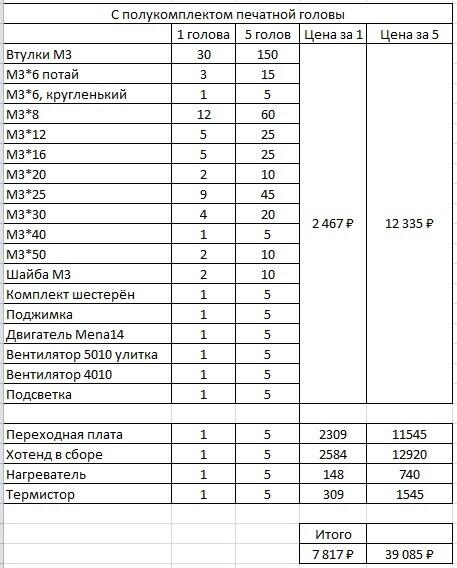

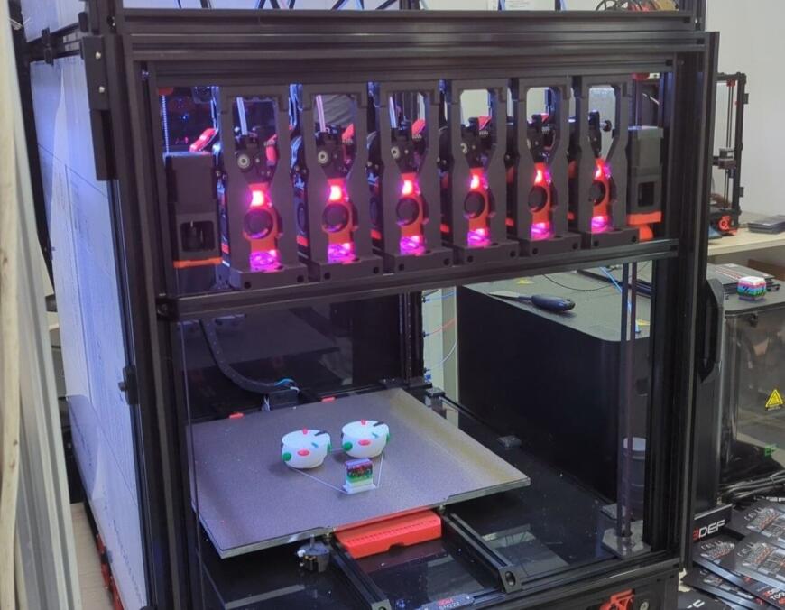

А есть многоголовая система печати, в частности когда на принтере 6 печатных голов. Стоит такая система (именно с добавлением 5-ти голов к одной уже существующей) уже почти 41к рублей, что как-бы нихренаж себе в сравнении. И тут уже у меня 2 стула.

Плюсы: если сломалась одна голова\забилась\что-то вышло из строя, то просто её отключаем, перекидываем печать на другу голову а первую сняли и ремонтируем - удобно если появилась пробка, а времени на ремонт нет; полный доступ печати всеми видами пластиков - поддержка всех TPU что прожуёт подающий механизм, т.к. прямая подача без необходимости втягивания пластика туда-сюда (очень хочу попробовать комбинированную печать чего-то пластикового с впечатанными резиновыми вставками и ручками); смена пластика длится всего 3-5 секунд, что экономит до половины времени печати в сравнении с ERCF (на ютубе у парня сова печаталась на ERCF 23 часа, а с многоголовой около 11 часов); отсутствует сброс пластика в многоцветной печати как явление, нужно лишь черновую башенку напечатать для стабилизации давления (сова из слов выше весила 180г в чистом виде, с ERCF сброс пластика доходил до 140г включая сами какашки и черновую башню, а с многоголовой лишь грамм 20 на черновую башенку).
Минусы: цена (сами видите разницу); доступно максимально 6 печатных голов в корпусе 350 (конечно, можно собрать лютого кастомного ворона, где головы будут в высоту в 2 радя стоять, но 1 голова стоит около 7500 рублей), и выходит, что многоцветка базово ограничивается шестью цветами; чуть более сложная настройка в ПО, чтобы сопло к соплу на разных головах программно было выстроено в идеал; появляется дополнительное ограничение по высоте портала, т.к. механизму смены голов нужно где-то гулять и забирать головы.
В итоге получается ситуация, что в моменте не хочется тратиться и иметь возможность печатать большим выбором пластиков по цвету за печать через ERCF, но должны смириться с тем, что каждая такая печать будет идти в 1.5-2 раза дольше в сравнении с многоголовой системой, и расход пластика будет просто огромный, если модель очень цветная, а так же забываем про печать TPU через эту систему; а с другой стороны мы имеем многоголовую систему, которая печатает TPU в рамках одной печати, имеет оооочень быструю смену голов, но она стоит гораздо дороже, а так же ограничивается только 6-ю печатными головами на принтер. И это при условии ещё том, что нужно модернизировать принтер внутри - докупать дополнительную переходную плату для других CAN-шин и думать над блоком питания, чтобы он не страдал от внезапно появившейся новой нагрузки.
