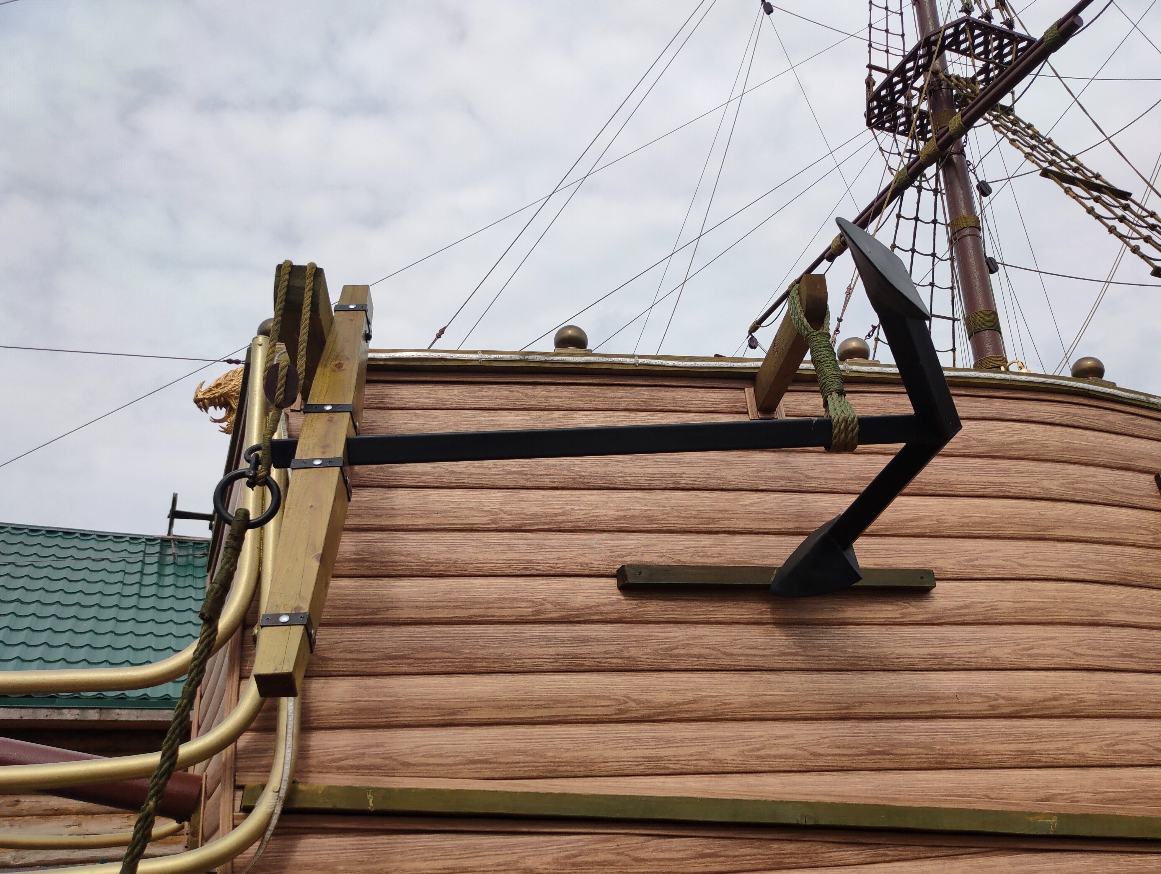

Где-то во второй половине февраля звонит мне Макс и спрашивает, не могу ли я распечатать кольцо для якоря. Разумеется, без проблем - отвечаю я. Затем второе задание - распечатать герб России. По началу Макс не очень представлял себе каково же будет убранство корабля, да и с 3Д печатью раньше не сталкивался. Ну герб так герб, подумал я, и засел за поиски подходящей модели. Надо сказать, найти модель герба России именно под 3Д печать оказалось не так то и просто, все что попадалось приличного, было под резку на ЧПУ станках. Пришлось взять одну из таких моделей и осваивать Meshmixer, и не зря - Meshmixer затем приходилось использовать постоянно. Практически все модели из интернета требуют "доработки напильником".;) А модели для ЧПУ - зачастую и полной переделки.

Тогда же Макс поделился еще одним своим желанием - вот бы, как на "жемчужине", атлантов под окнами напечатать... Я тогда без очков не разглядел, что на самом деле на картинке кариатиды, а не атланты.:) Нашел в интернете подходящую модель атлантов и предложил ее Максу. Вместе прикинули, что общая высота атлантов должна составлять 55 см и дело пошло.
Атлантов печатал из остатков ABS от GREG, все равно предполагалась и грунтовка и окраска моделей. ABS выбрал из-за того что он очень хорошо обрабатывается и механистически и химически, и клеить легко тем же ацетоном, да и опыт похожей работы с ним у меня уже был. Все работы по грунтовке и окраске Макс делал сам.
Для функциональных же элементов нужно было выбрать пластик стойкий к атмосферным воздействиям, жаре и морозам и достаточно прочный. И тут я вспомнил, что уже пару лет у меня на фаркопе машины ездит декоративная заглушка, напечатанная из SBS пластика, ни чем не обработанная. И ей все ни по чем, жара и холод, соль и химия, дождь и керхер. В общем весь функционал был напечатан из SBS от FDPLAST. Да и остальные элементы дизайна, включая носовую фигуру - из него же, только красились, что позволило печатать модели по кусочкам и клеить.
Мне очень понравилось работать с данным пластиком. Печатать легче, чем ABS, хорошая адгезия к чистому стеклу, меньше усадка, лучше спекаемость слоев, хорошо режется ножом. Шлифуется несколько хуже, но все же можно обрабатывать дремелем и шлифшкуркой. А самое главное - очень хорошо клеится и сглаживается Ксилолом. И работать с ксилолом гораздо удобнее чем с ацетоном. На весь проект ушло около 5 литров ксилола!:) Правда и пластика потратили около 40 кг.
Весь декор печатался с заполнением 10%, функциональные детали - 60-100%. Сопла использовались 0.3, 0.4, 0.5. Ничего не шпаклевалось перед покраской, поэтому кое-где заметны швы. Но Макс сказал - раньше декор не отливали, а резали и клеили из дерева - идеал нам не нужен.:) Активно использовалась 3Д ручка для "лечения" проблемных мест, шкурка, дремель, скальпели и ксилол... Настолько активно, что одна ручка не выдержала и пришлось купить вторую.:) Принтеры тоже держались из последних сил...:) На одном с очередной распечаткой кусок стекла от стола оторвался и приходилось каждый раз думать как модель положить. У меня стекла на столах на герметике и быстро поменять не получится. На втором заглючила электроника, видимо один из портов Меги подгорел и температура холодного сопла начиналась с 105С. Но заниматься ими было некогда, печать шла непрерывно. Так, что обслужить принтеры получилось только по завершению проекта.
