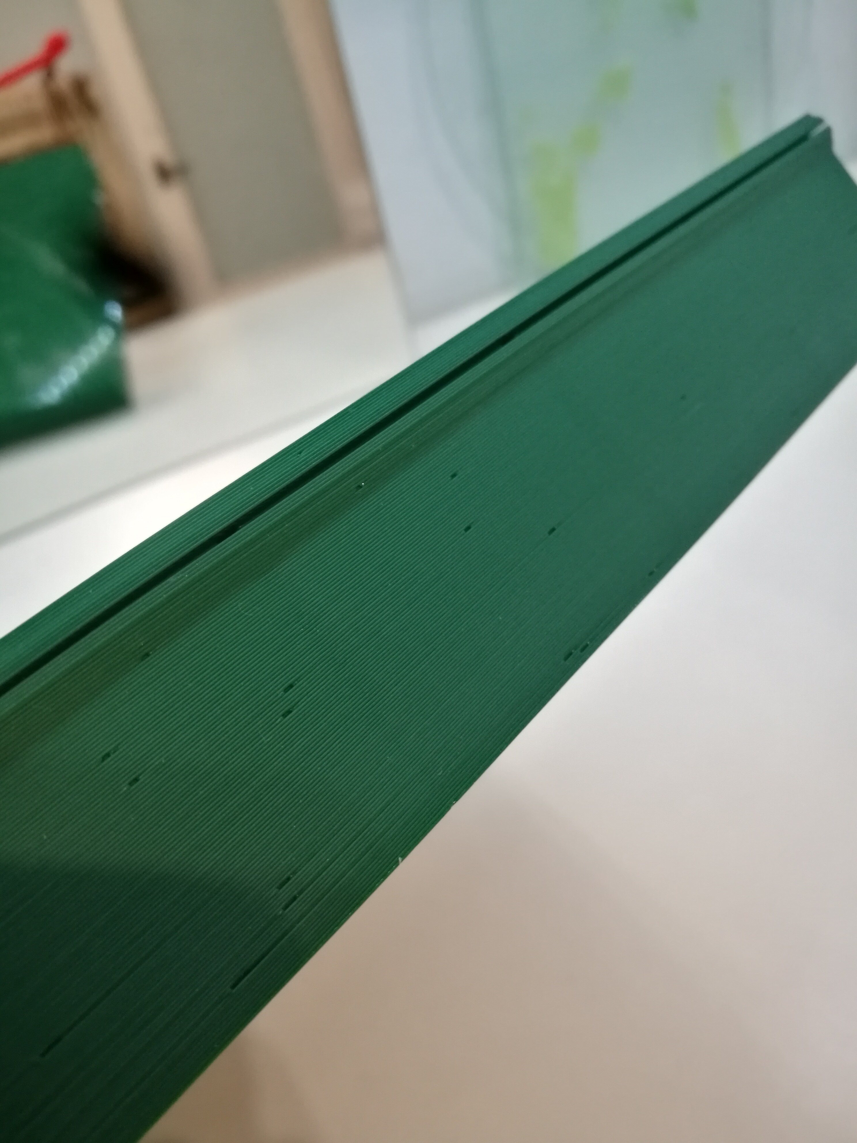

Но при печати этого варианта я столкнулся с проблемой, с которой обращался к сообществу за помощью. При постоянной печати только внешних периметров швы не склеивались между собой. Решения проблемы я так и не нашел, просто в настройках слайсера установил шов в случайном месте и таким образом вышел из ситуации. При этом на поверхности ящика появились вот такие неприятные дефекты, но я с этим смирился. Всё таки это всего лишь ящик для мелочёвки, а не произведение искусства.

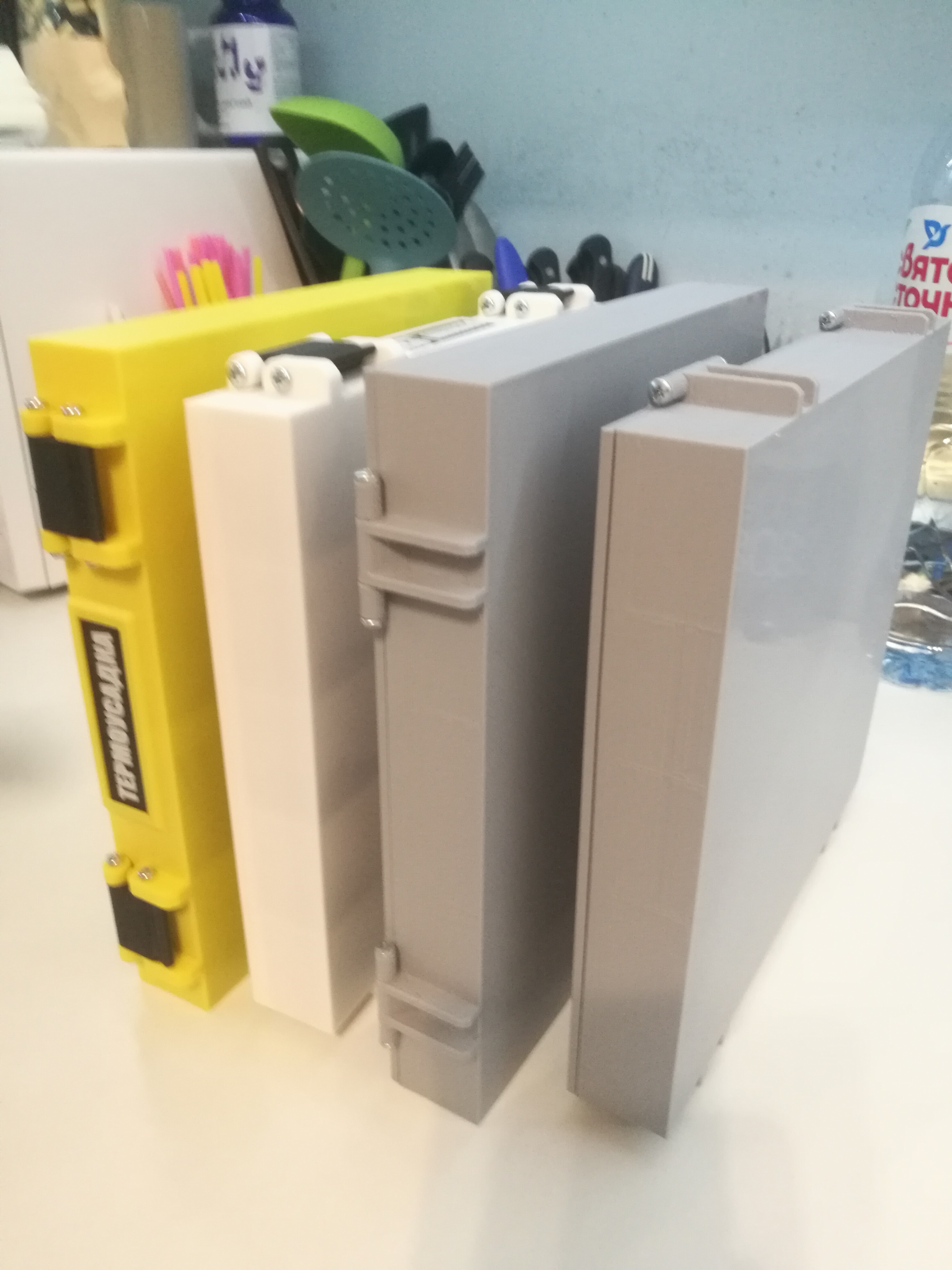

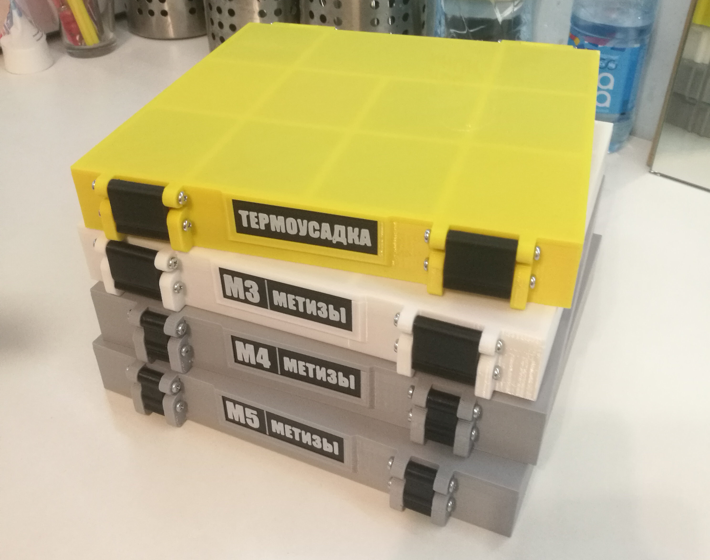

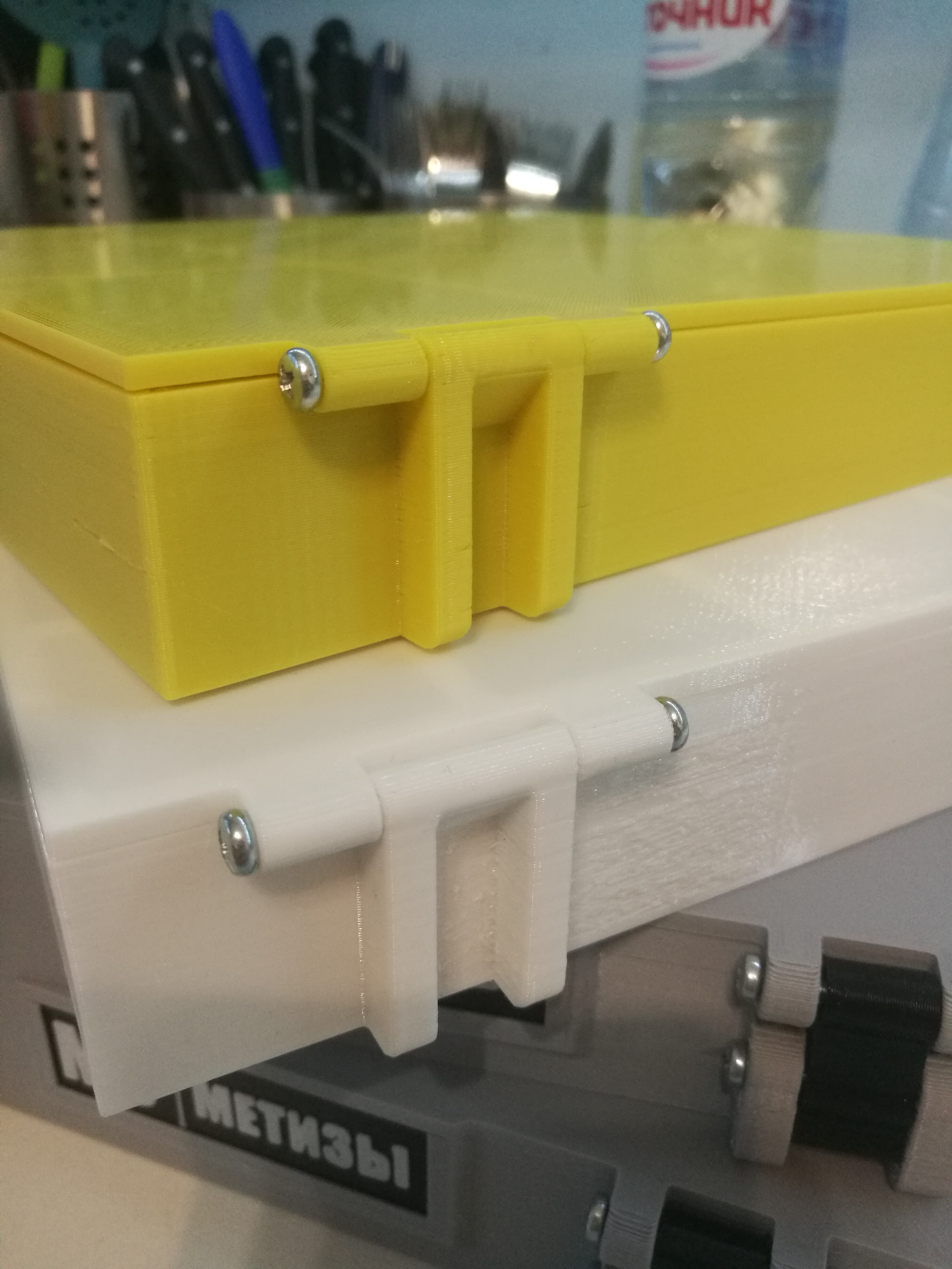

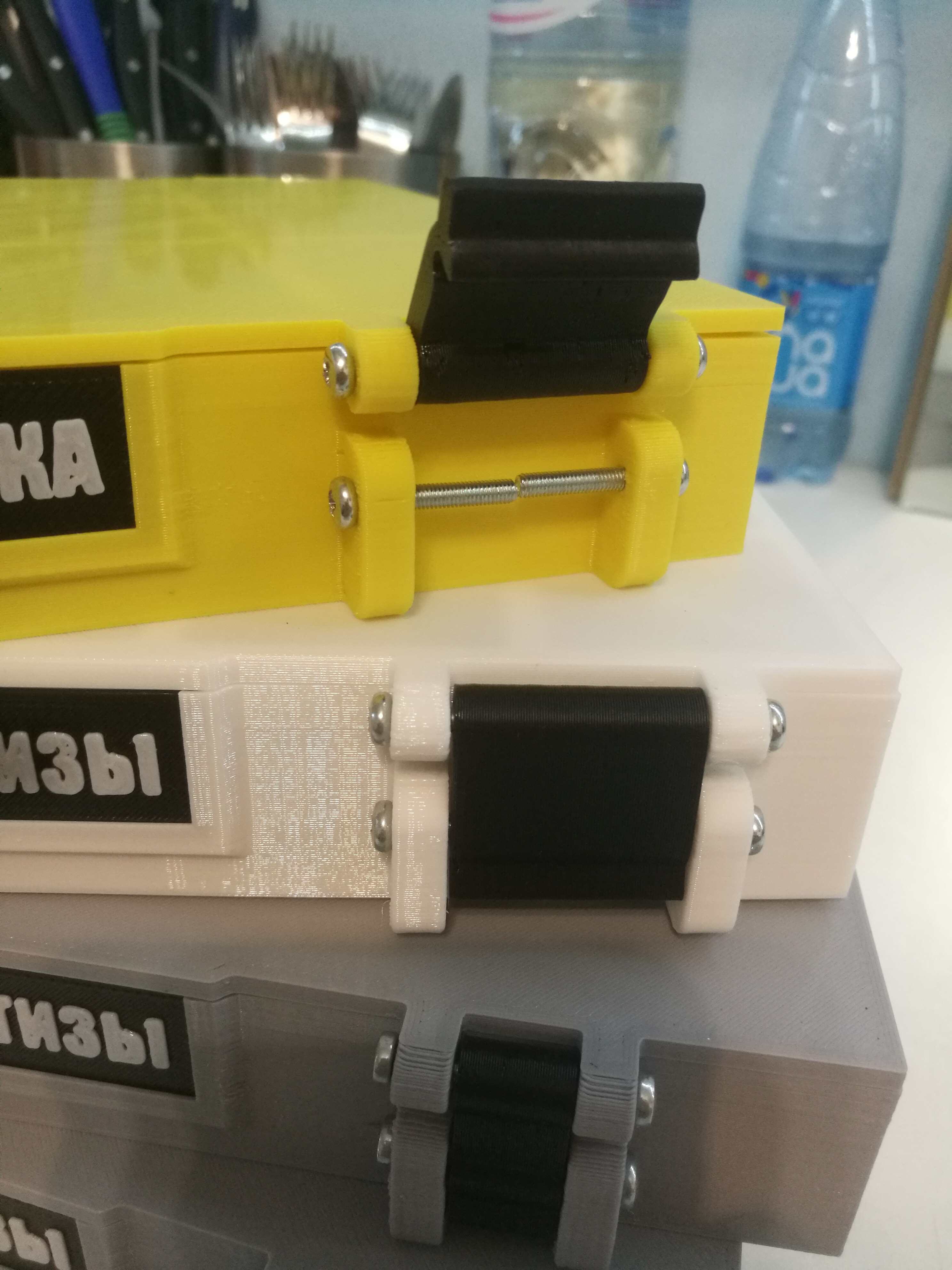

Сначала был вариант с маленькими застежками, затем я их увеличил чтобы удобнее было открывать

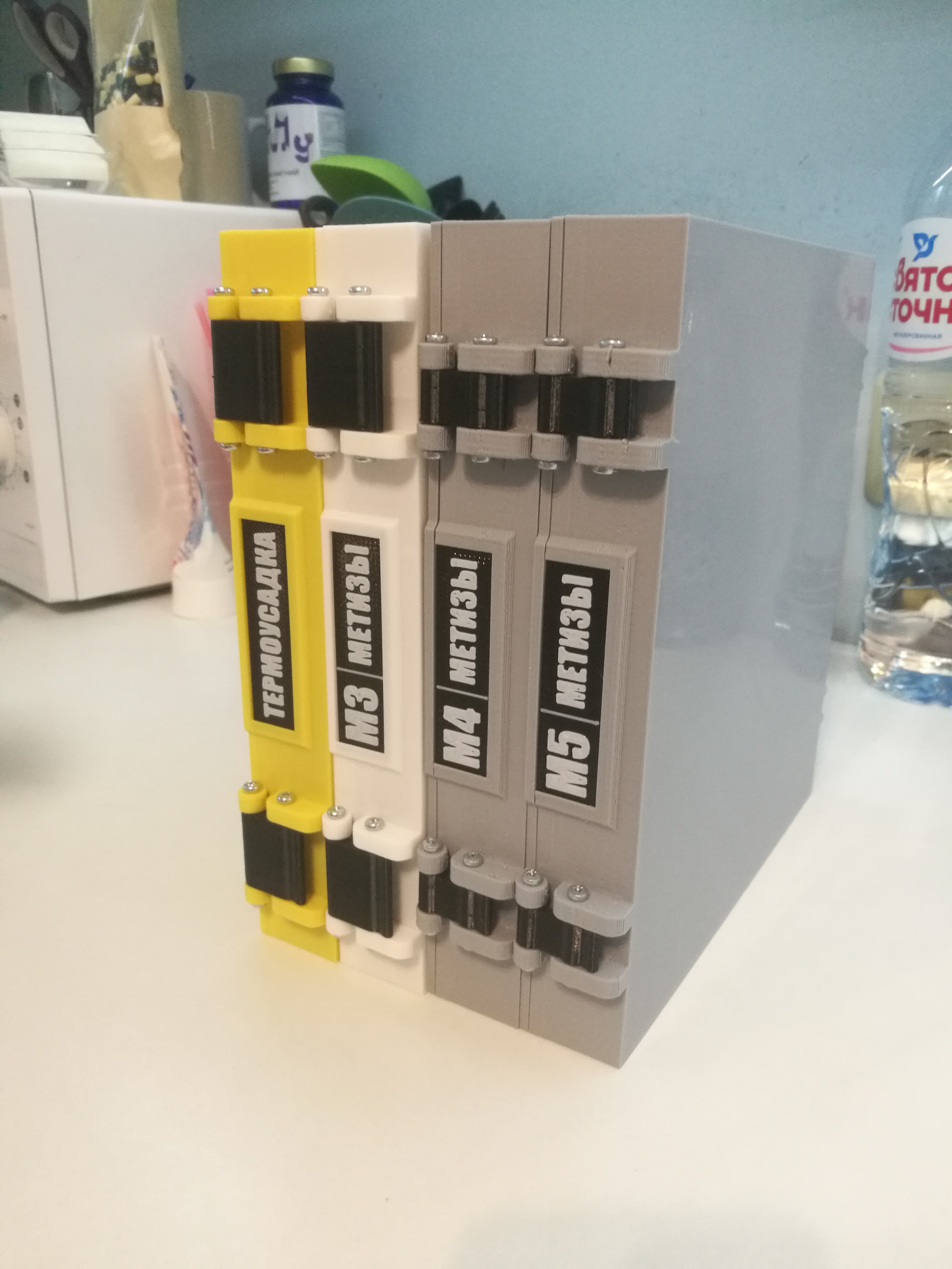

Ящики надежно стоят на любой из граней

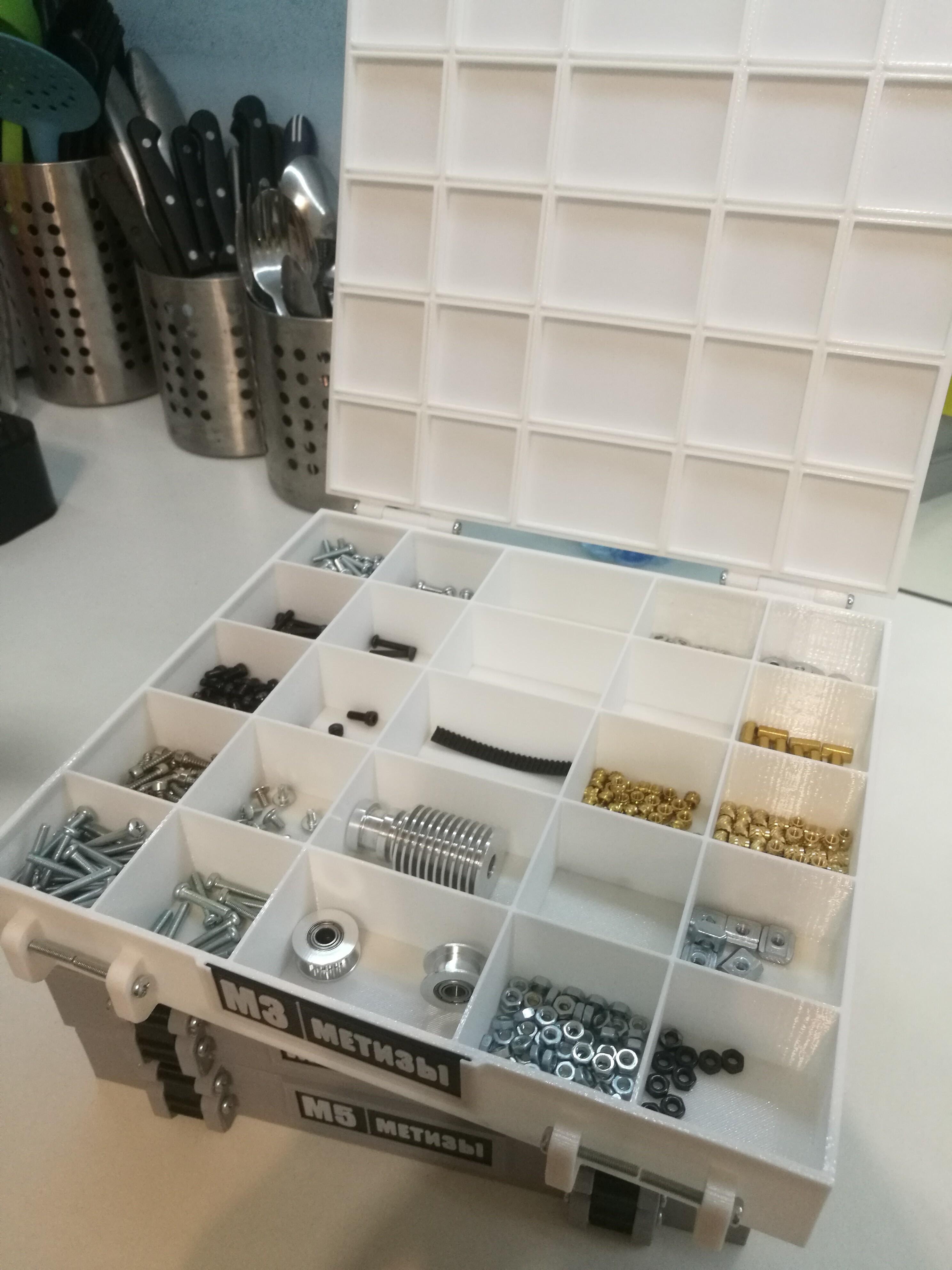

Вариант ящика 3х4 ячейки
Вариант ящика 5х5 ячеек
Все соединения расчитаны под болты М3х40мм. Но у меня таких не оказалось, я использую М3х20мм, просто ставлю их с кажой стороны.
