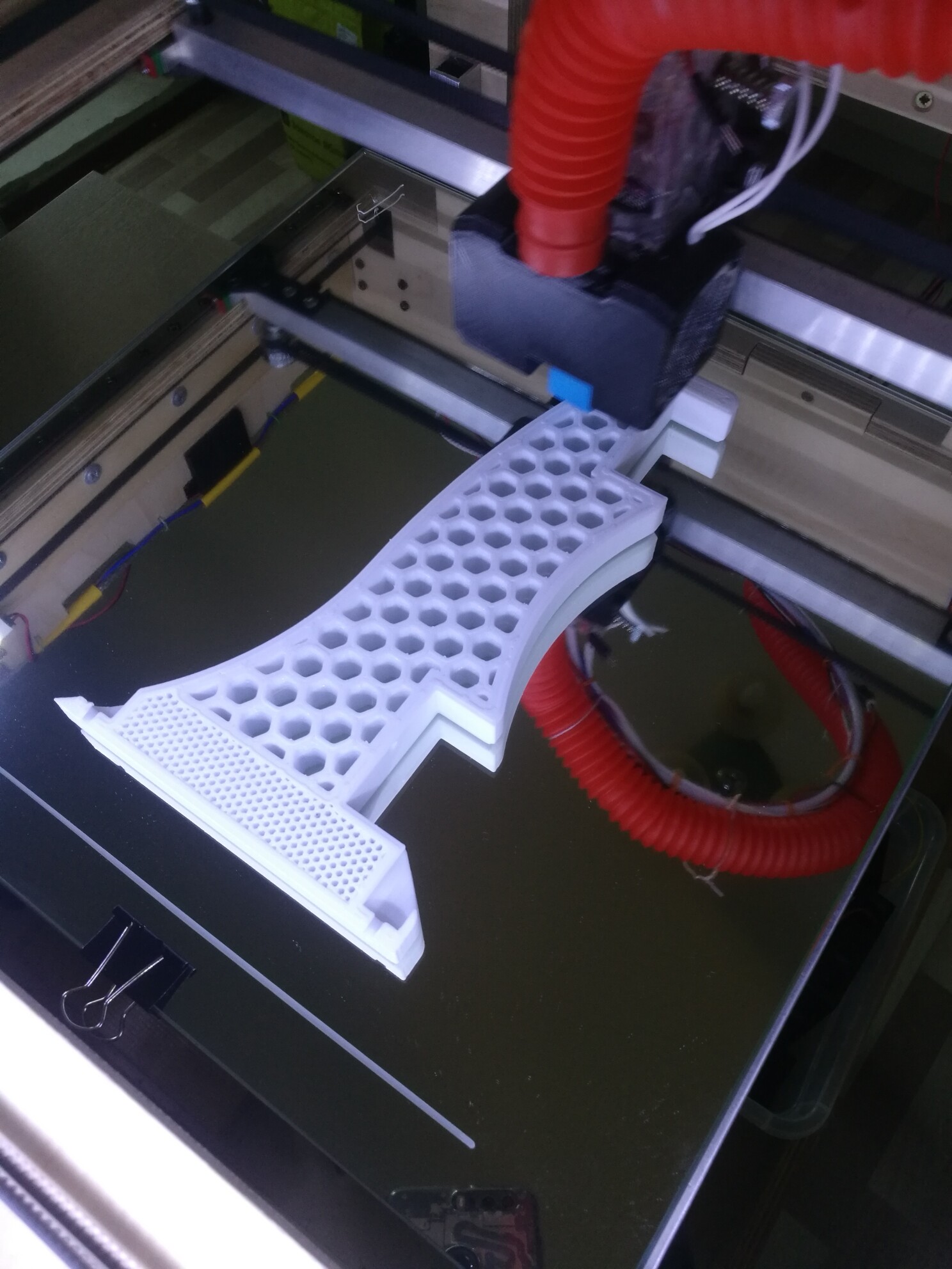

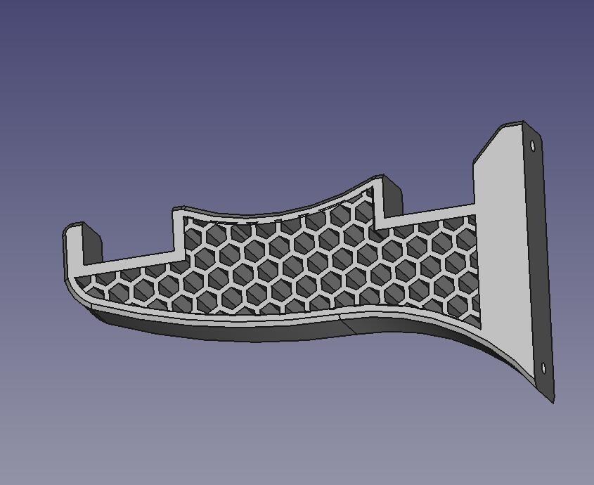

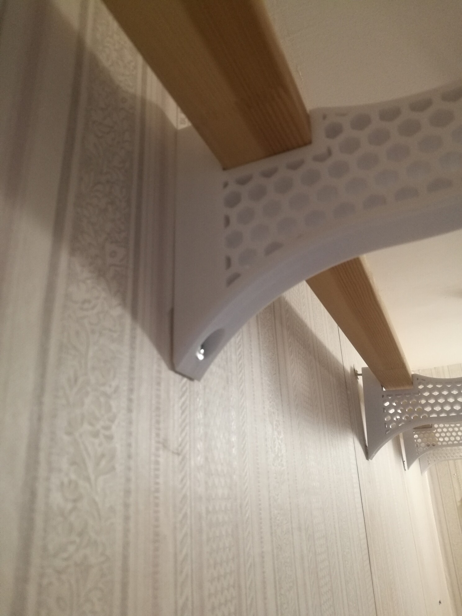

Нашел на просторах этих ваших интернетов вот такую штуку. Но для неё трубу ПВХ нужно покупать, а у меня на балконе лежат две обалденные шлифованные рейки 40х20. Покупал их когда мама и сестра просили сделать им подставки под цветочные горшки, это остатки. Поэтому взял за основу идею из инета, а сами кронштейны нарисовал с нуля.

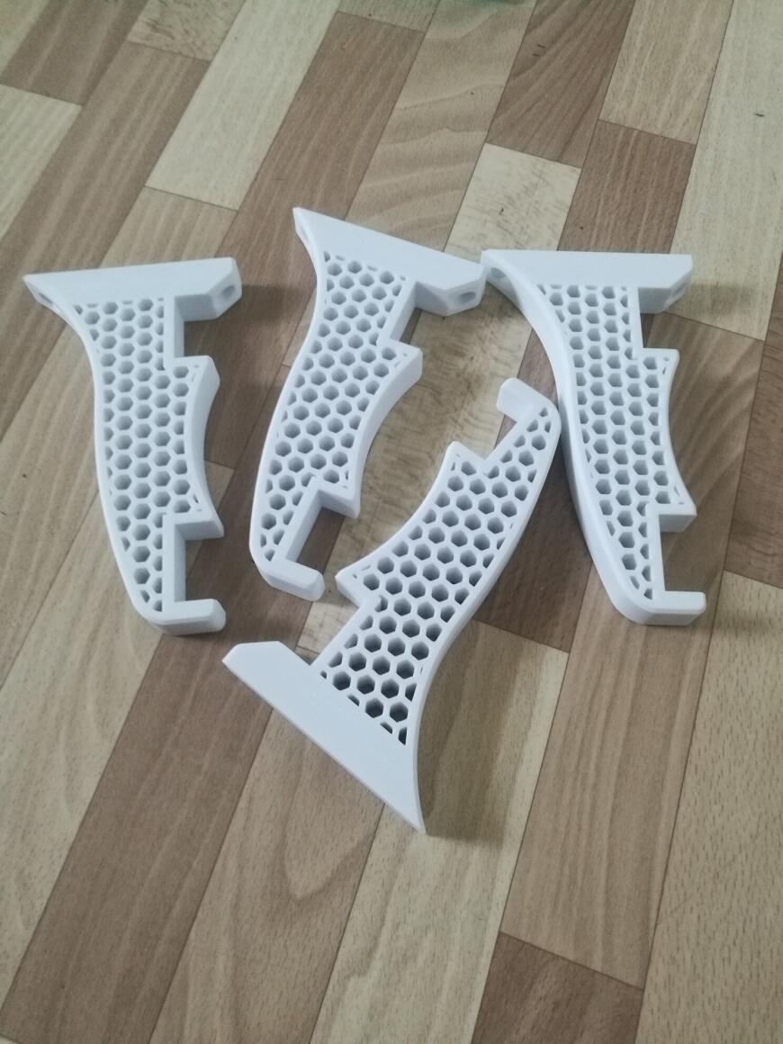

Печатаю пластиком PETG "Некрасовский полимер". Я его купил по случаю распродажи и уже после этого наткнулся на несколько разгромных статей, в которых люди жаловались, что им невозможно печатать. Когда получил его опасения подтвердились - ничего не печаталось. Я начал с черного пластика - пытался напечатать ящик для болтиков. Слои не спекались, сопли тянулись, сопло засиралось. Расстроился. Но я не из тех кто привык сдаваться и решил добиться хорошей печати. И вы знаете, у меня получилось! Пришлось правда скорость понизить до 90, температура печати 245. Ну а сопли тянулись и сопло засиралось не по вине пластика, как оказалось! Я обнаружил что пластик выдавливает между горлом и соплом. И он внутри силиконового чехла потихоньку течет на сопло. Первый раз такое видел. Сопло затянул - течь пропала. Ну да ладно, это было просто лирическое оступление. Когда все проблемы с печатью черным пластиком были устранены, белый пластик запечатал сразу отлично. Именно из него я и решил напечатать кронштейны.
Печатал соплом 0.4, ширина линии 0.4, слой 0.3. Модель построена так, что при определенном количестве периметров она полностью печатается без внутреннего заполнения между сотами. Только в одном месте есть область которую я не стал "дырявить". И чтобы она была покрепче поставил заплнение 50%. Но сейчас понимаю что и её можно было забить сотами.

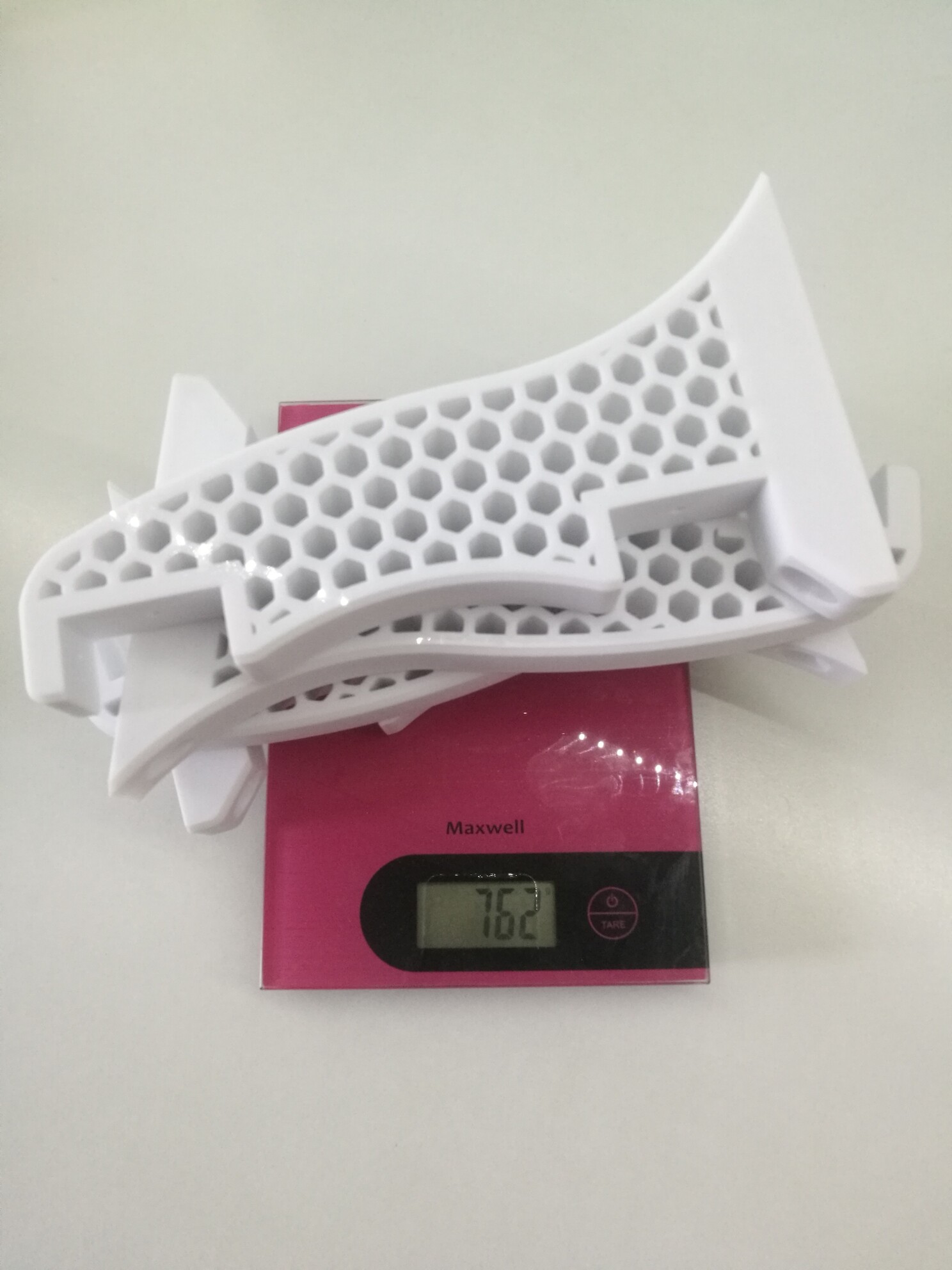

На 4 кронштейна ушла почти катушка пластика.

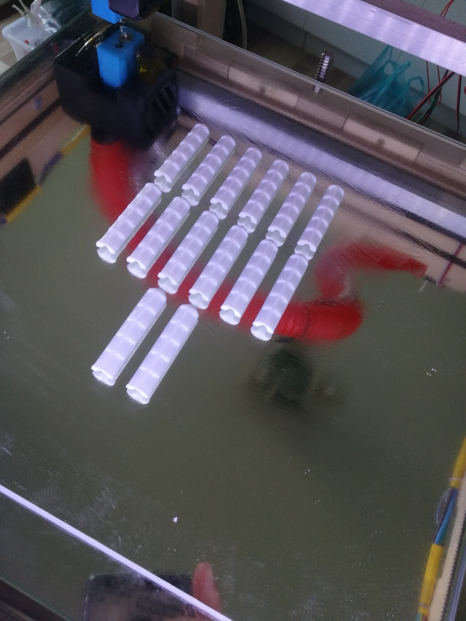

Размечаем стену, сверлим и крепим. Кстати, дюбеля тоже распечатал. Уже не первый раз так делаю, перестал в магазине покупать их.

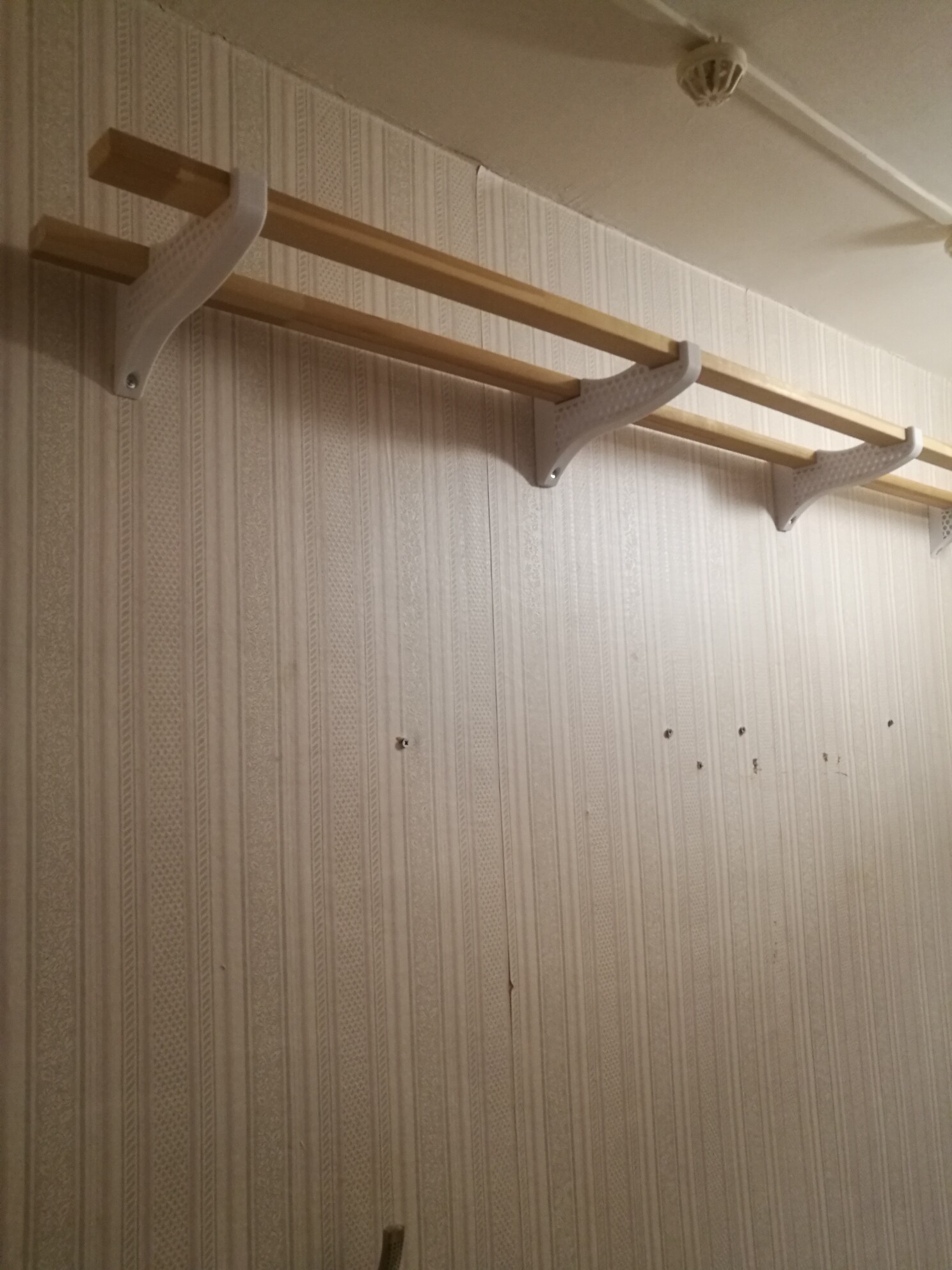

Когда закрепил кронштейны выяснился неприятный момент - стена кривая как парус на галеоне флибустьера Дрейка! Перепад на одном кронштейне 9мм, на другом 8мм.

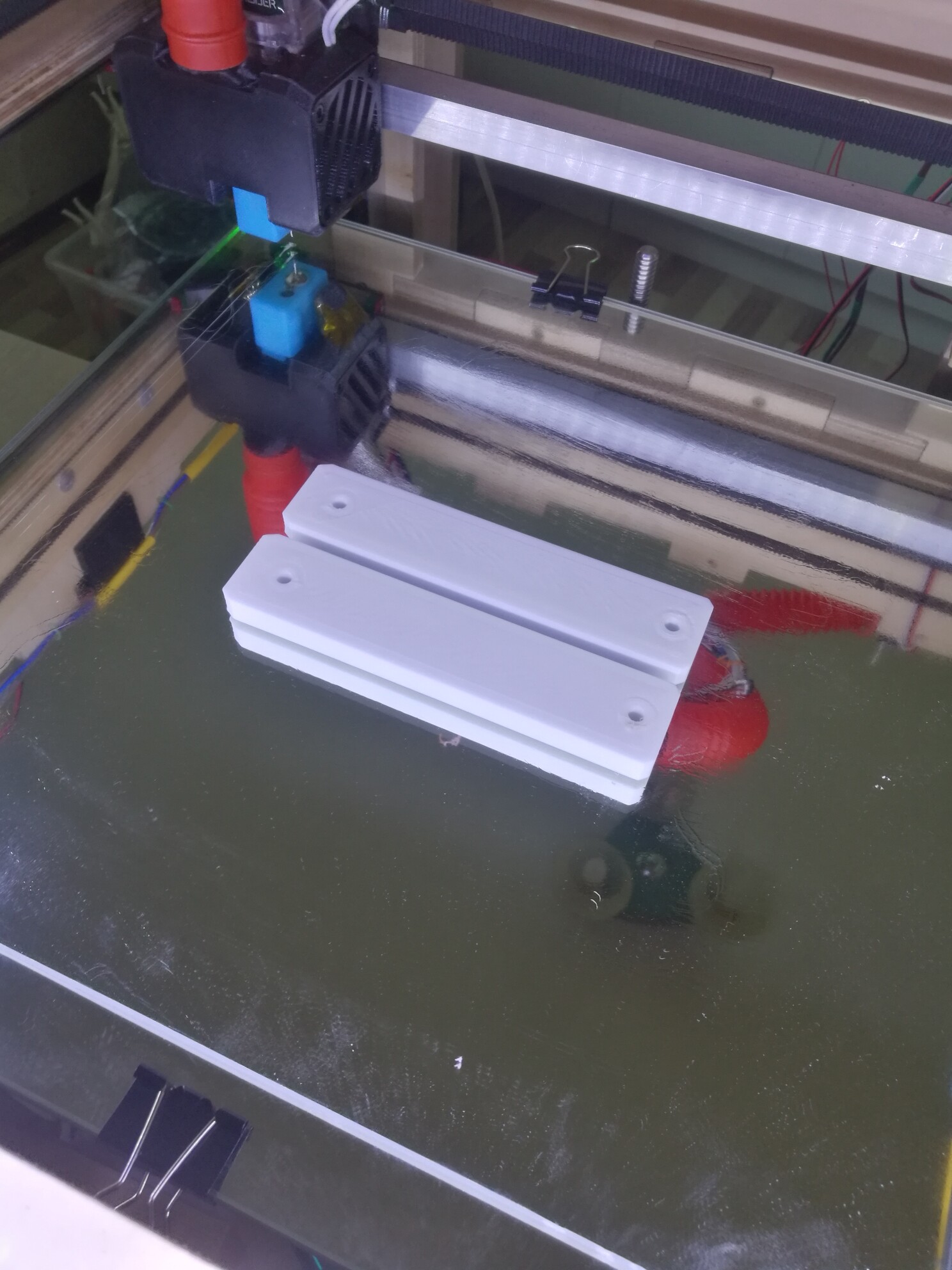

Знал бы это заранее - сделал бы "пятку" потолще на этих кронштейнах. Но они уже напечатаны, поэтому просто печатаю проставки нужной толщины.

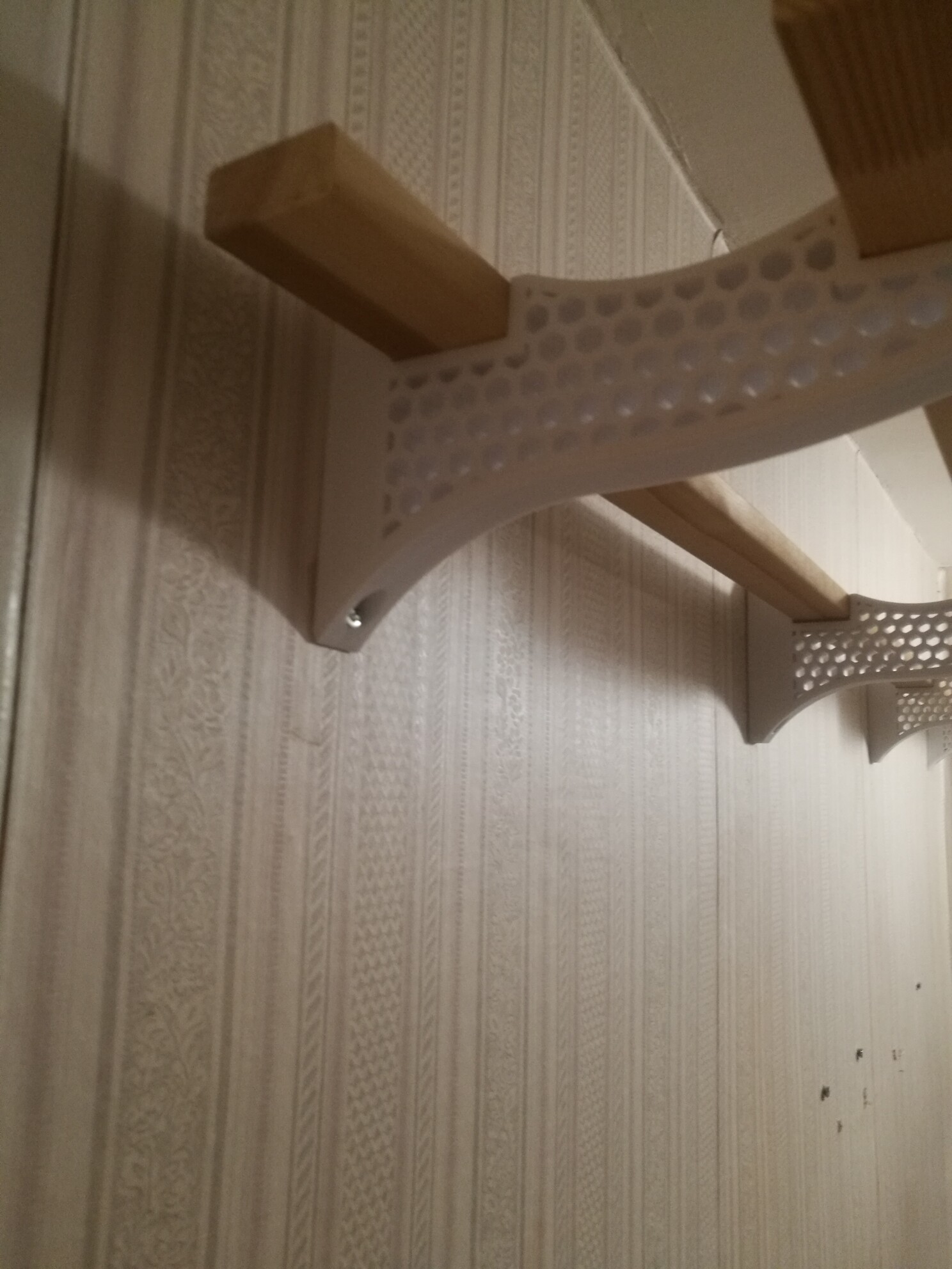

Вместе с проставками, которых оказалось совсем не видно, кронштейны стали ровно и рейки легли в пазы как к себе домой!

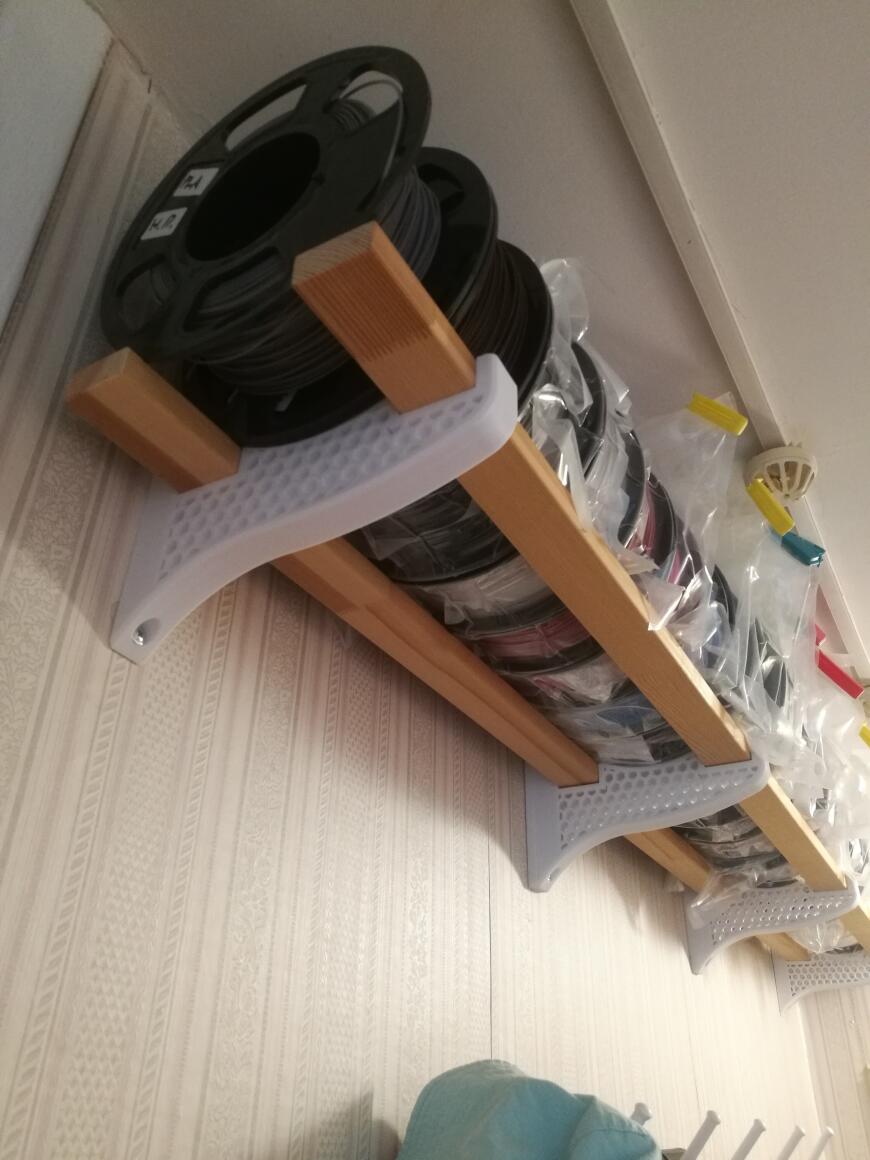

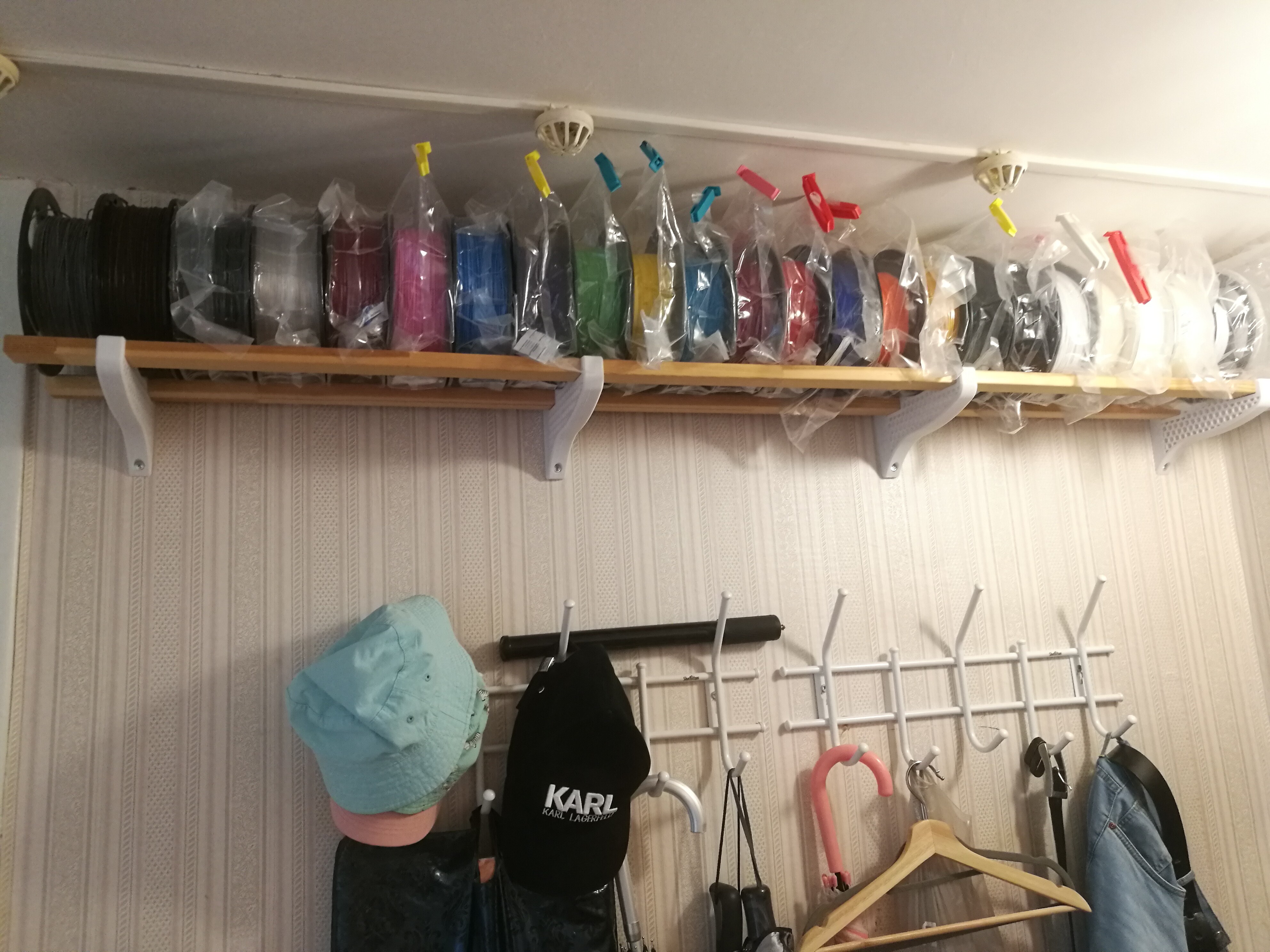

Теперь можно закинуть весь филамент на полку.
Там на полке примерно 20кг получилось, по 5 кг на кронштейн. Я боялся что кронштейны не выдержат, но когда я их распечатал то понял - они выдержат гораздо больший вес. Я конечно сам на кронштейне не вис всем телом, но руками попытался его потянуть вниз - даже не гнется.
Получилось очень красивое сочетание белого цвета и дерева. Мне понравилось. Но самое ужасное - поместились не все катушки. Ещё штук 10 лежит по разным углам :-) Ну что же, буду думать где ещё одну полку присобачить.
