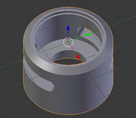

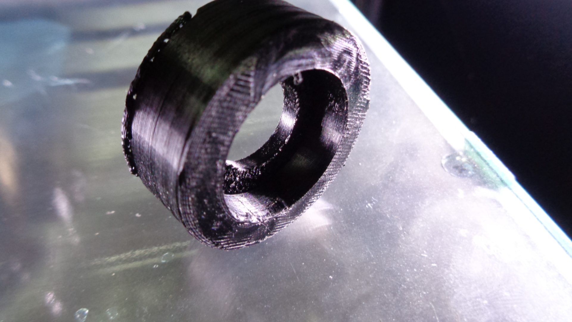

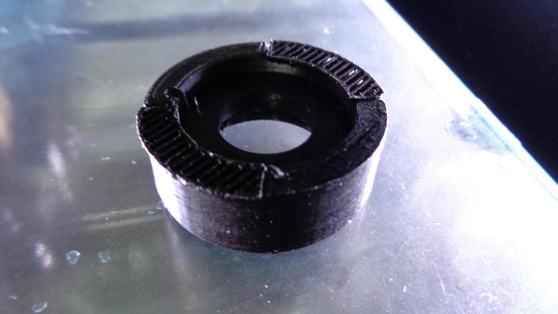

Ещё один опыт печати специфичных деталей такими-же пластиками.
Остановил, начал отрывать и обломался - не отрывается. Я удивился, но фишка оказалась в чём - дело в том, что часть рафта под поддержкой держала настолько плотно, что можно было спокойно допечатывать деталь, небольшая деформация проблем не создала-бы в механизме применения.
Такие дела. Пока шла печать, я уже начинал подумывать чтобы слайсер умел некоторые тумбочки над рафтом печатать, на которых уже сама деталь-бы печаталась. Ну и в общем уже задал вопрос на киберфоруме, наверное всё-таки буду делать слайсер, между делом.
Пластик жалко, тут ещё температурный режим паршивый, да и пластик видимо влагу взял чутка, не трещит, но...тянет его сильно. Мастерская меня ждёт уже - забрать только, косметический ремонт, окно и две двери новые и всё будет нормально.
Не знаю, попробовать эту деталь завтра с пяткой отпечатать...карандаша нет у меня - жаль, клеящего, ну и рафт попробовать раздуть ещё можно...
