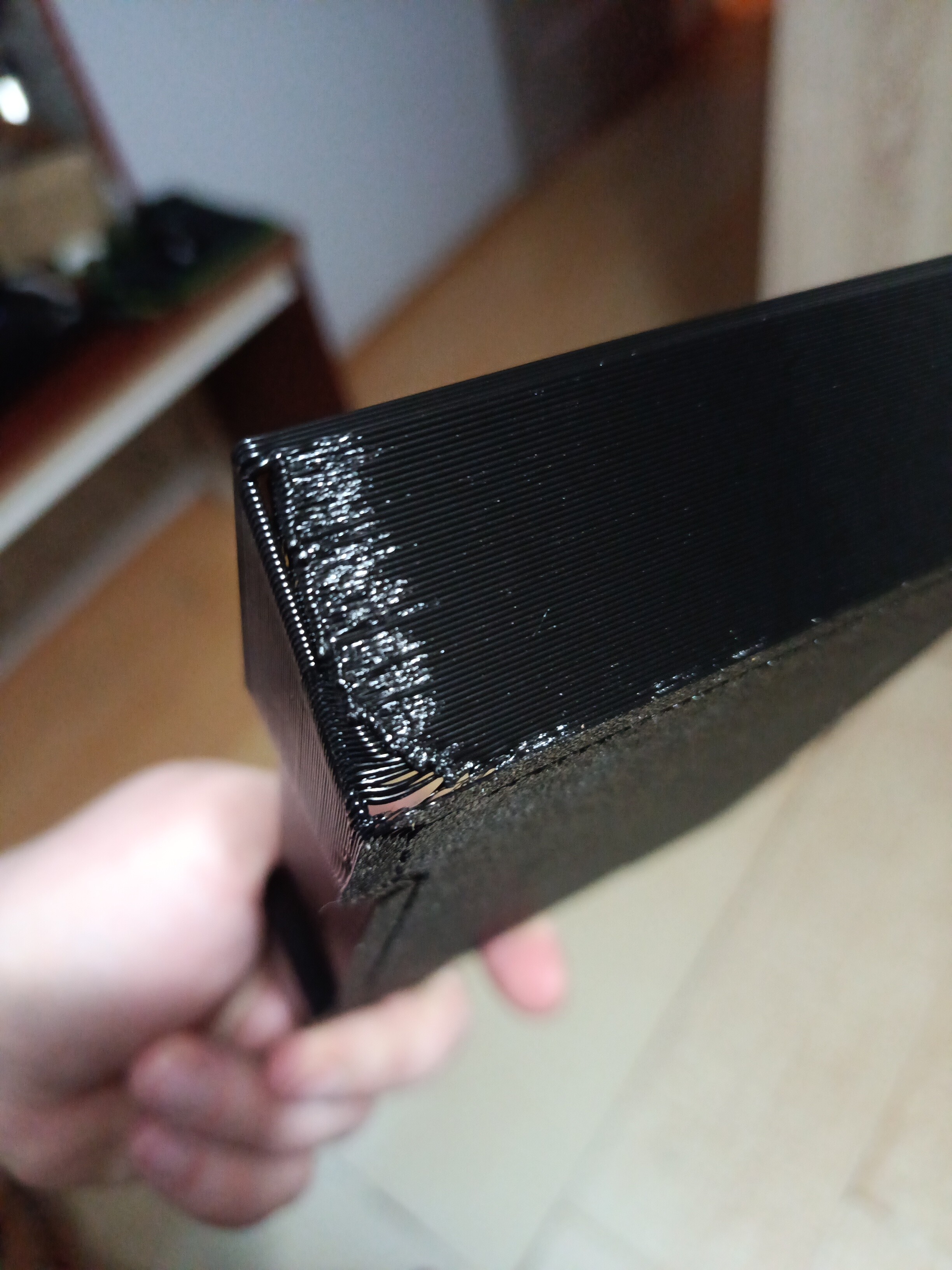

Печать соплом 1.0 мм.

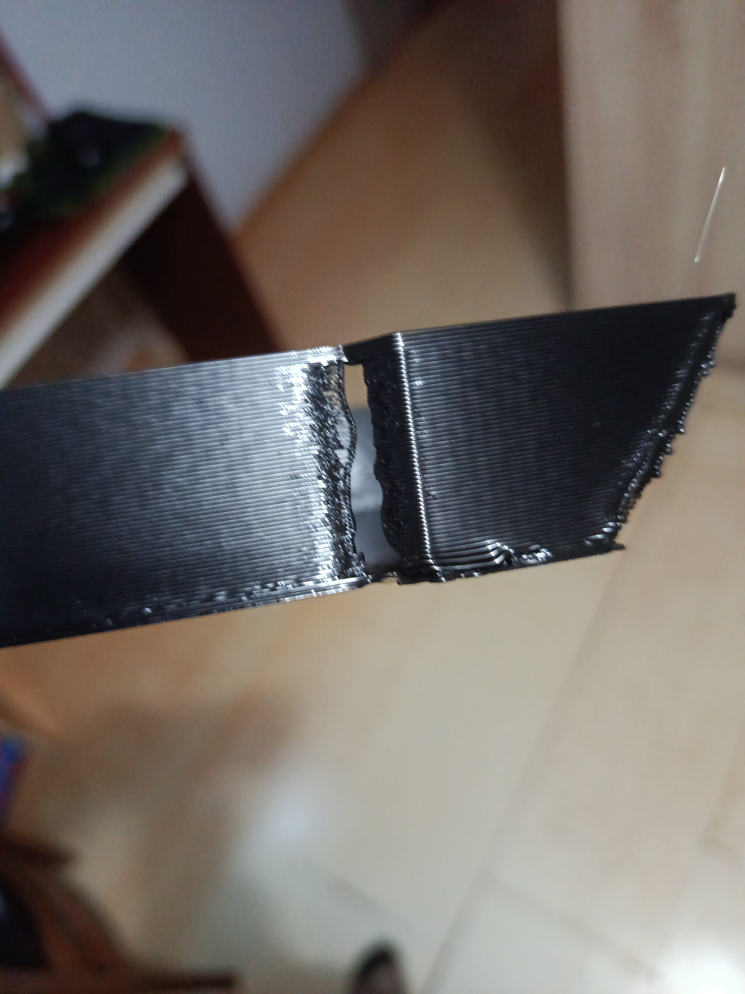

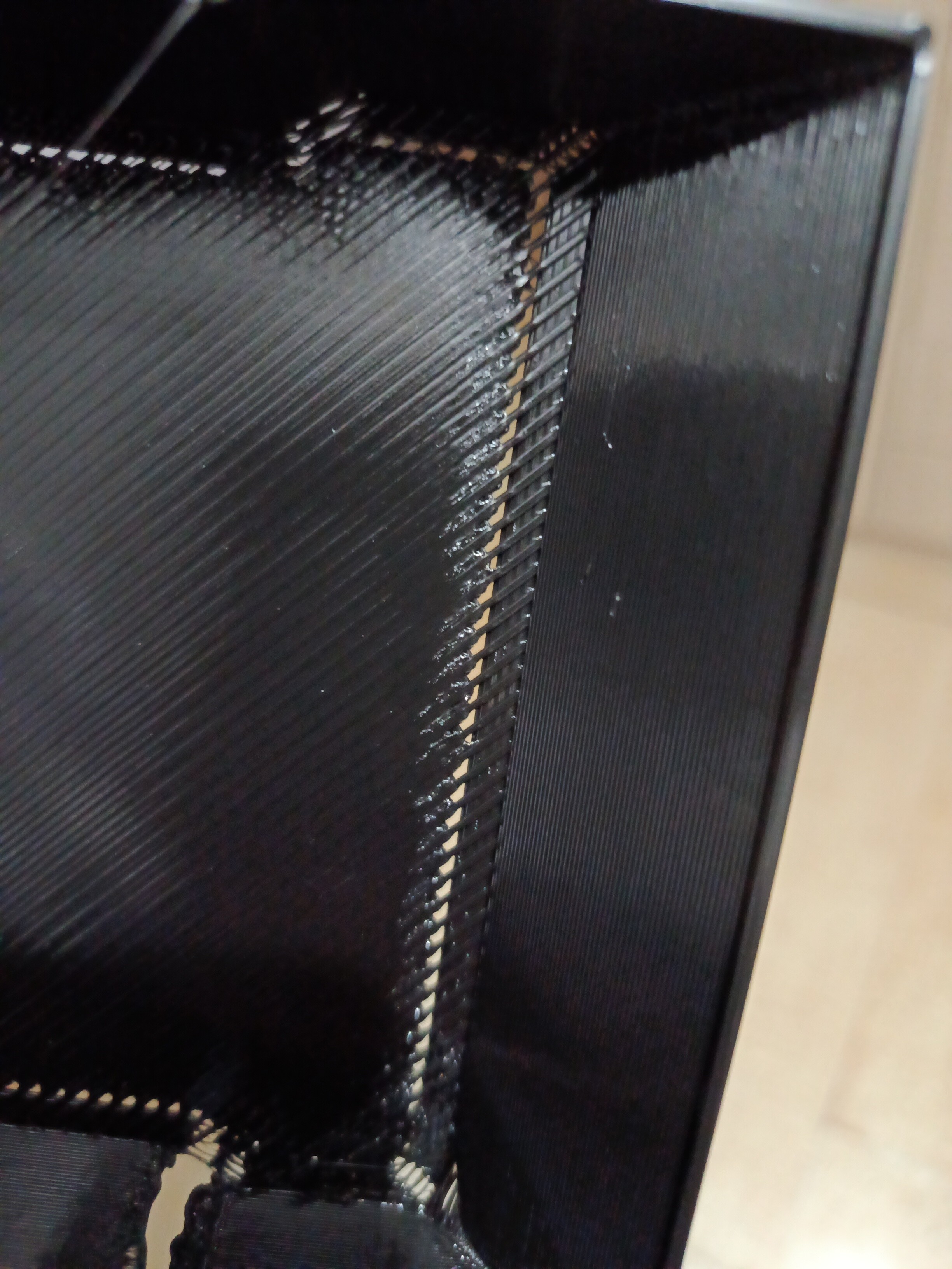

Принтер Медведь s1, пластик petg, слайсер Орка. Вопрос людям которые сталкивались с печатью соплом 1мм. Как вы настраиваете и калибруете принтер? Что нужно менять в настройках слайсере (использую Орка слайсере). Сопло взял для больших и прочных моделей. Грубая печать давалась нормально, хоть и со множеством дефектов. Недавно решил попробовать получить результат лучше, но бился сутки, извёл пол кило petg и результат стал только хуже. Изначально использовал профиль от petg generic, менял только ширину и высоту линии, а так же размер сопла в параметрах принтера. Сейчас пытался провести стандартные колибровки, но результаты не однозначны. Модель получается с плешами и дырами. Тест макс. Объёма проходит хорошо, почти идеально. Температуру ставлю 260 (выше пластик кипит, ниже появляется недоэкструзия, я так понял не успевает расплавить объём пластика), высота слоя 0.5, ширина 1.05. Настройки точно не приведу, сейчас нет доступа, да и я их активно менял. Тест PE башня даёт отличный результат, все углы и поверхности ровные и меня устраивают. Скорость потока- не смог провести тесты, так как всё время верхняя поверхность очень кривая. Подозреваю что проблема в этом, но я 4 раза проводил тест и всегда получается плохо, вне зависимости от значений. Менял и отключал откаты (при смене слоя в том числе), менял и отключал PE, без результат но. Занижал скорость и перемещения (перемещения до 3000, скорость до 30) и всё одно. Чем может быть вызвано? Как вы настраиваете и калибруете принтер под большое сопло. Я пересмотрел несколько статей, но не нашёл хороших и подробных инструкций, если не затруднит, то дайте ссылки на хорошие источники
