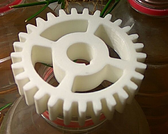

Первая печать
Комплектный пластик — 10м молочного PLA. Наилучшим образом скрывает все дефекты печати. Модель test.gcode на флешке — шестеренка на 2 часа печати с гаком. Качество отличное, не смотря на полное отсутствие обдува. А все потому, что печать очень медленная.
Дельта за 70$. EZT T1Отсутствие обдува сильно ограничивает скорость печати. Механика у этого принтера достаточно жесткая для перемещений на скоростях 70мм/сек. Но слой при этом должен занимать достаточно времени, чтобы остыть естественным образом. Так для PLA время слоя должно быть не менее минуты-полутора, для SBS — хотя бы 20-30 секунд. Про нависания, и идеальные ретракты, к сожалению, придется забыть.Подправить что-либо во время печати не удастся — управление принтером с экрана минималистичное: есть только увеличение-уменьшние общей скорости печати. Кроме флешки можно печатать по USB. Например, сервером Octoprint. Но порт USB-B расположен неудобно, стандартный кабель не помещается под принтером. Надо допечатывать ножки.Общие впечатления:За свою цену, этот аппарат дает море удовольствия. Но для успеха требуется хорошая начальная подготовка и запас запчастей. Печатать принтер может. И даже хорошо. А еще лучше принтер запечатает, когда отпечатки будут адекватно обдуваться во время печати. Мне потребовалось 3 дня, чтобы научить этот набор деталей печатать.
