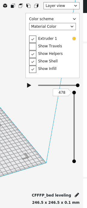

G-code файл для печати готов.
Получившийся gcode необходимо сохранить на флешку. Но сначала его полезно визуально проверить с помощью режима 'Layer view' в правом верхнем углу пространства печати. Кнопка 'Play' с характерным значком запустит визуализацию движения экструдера.
