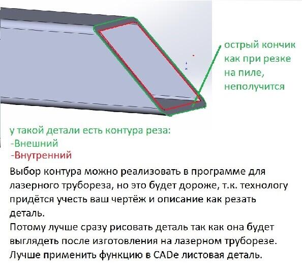

Особенности изготовления деталей на лазерном труборезе.

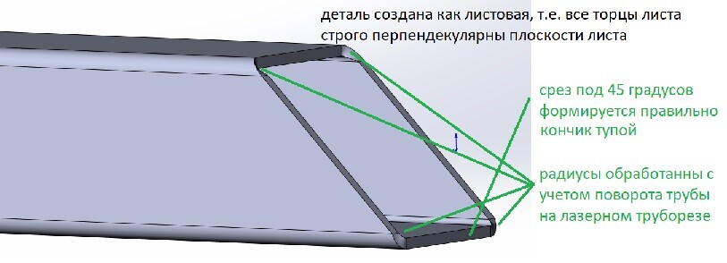

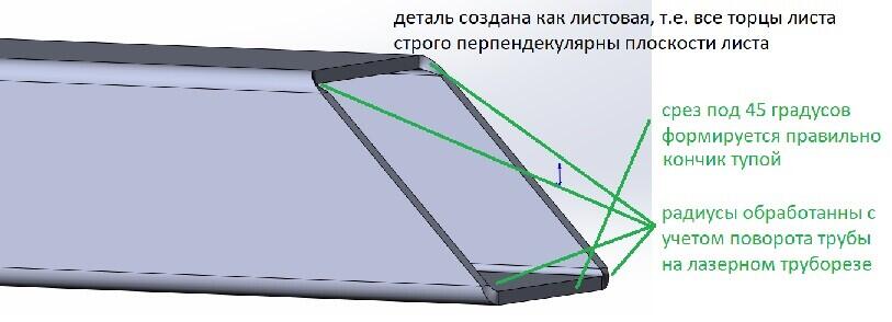

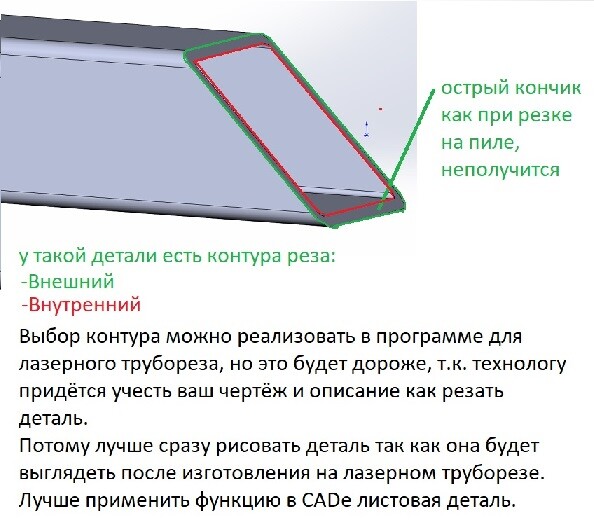

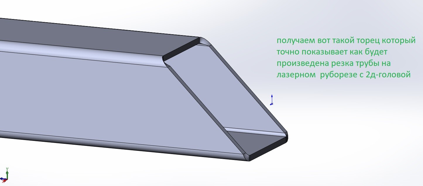

Необходимо нарисовать 3д модель так как она потом будет выглядеть после изготовления на лазерном труборезе.
Т.к. основная масса лазерных труборезов оснащена 2Д-головой, которая режит строго перпендикулярно плоскости. То и косые резы ей делать нельзя.
Как это выглядит:
Создание кронштейна Nema 17  из стальной квадратной трубы 50х50х3После создания детали как листовая деталь, такой срез будет выглядеть так:
Создание кронштейна Nema 17  из стальной квадратной трубы 50х50х3Как делать:

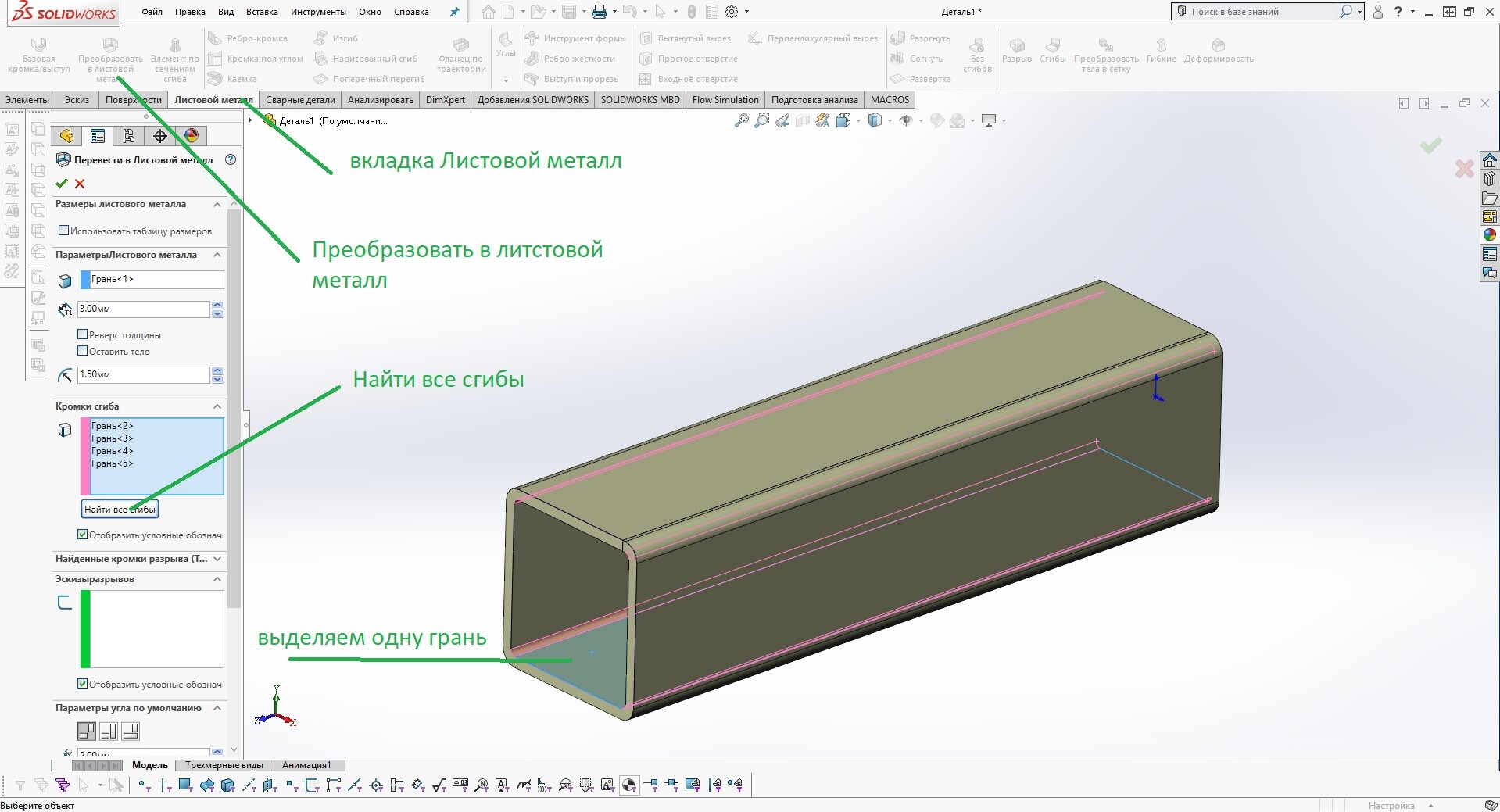

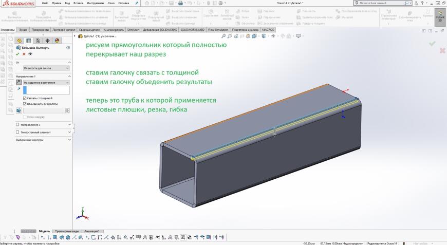

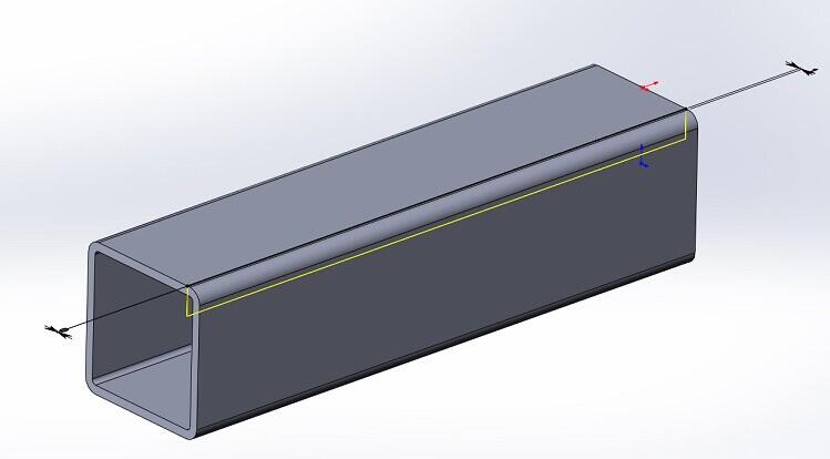

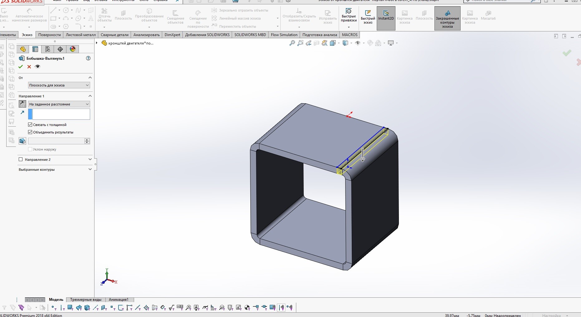

1) Создаем деталь, рисуем эскиз торца трубыСоздание кронштейна Nema 17  из стальной квадратной трубы 50х50х32) Вытягиваем трубу например на 200мм, и на одной из граней делаем эскиз прорези во всю длину 200мм и шириной 0.0001мм. Данная толщина выбрана для того что бы если забыть её закрыть то в программе для лазерного трубореза она может не отобразиться из за своего маленького размера.Создание кронштейна Nema 17  из стальной квадратной трубы 50х50х33) После идём во вкладку Листовой металл, выделяем одну грань, нажимаем Преобразовать в листовой металл, потом Найти все сгибы, потом ОК. И деталь становится листовой со всеми плюшками.
Создание кронштейна Nema 17  из стальной квадратной трубы 50х50х34) Теперь т.к. мы делаем трубу то нам надо закрыть место разрезания, это необходимо "что бы этот рез не мешал нам делать другие вырезы"

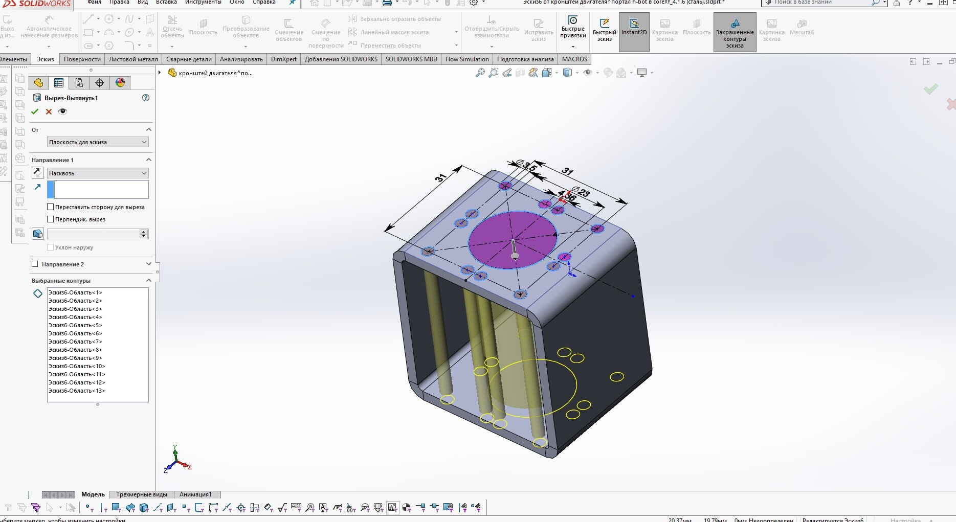

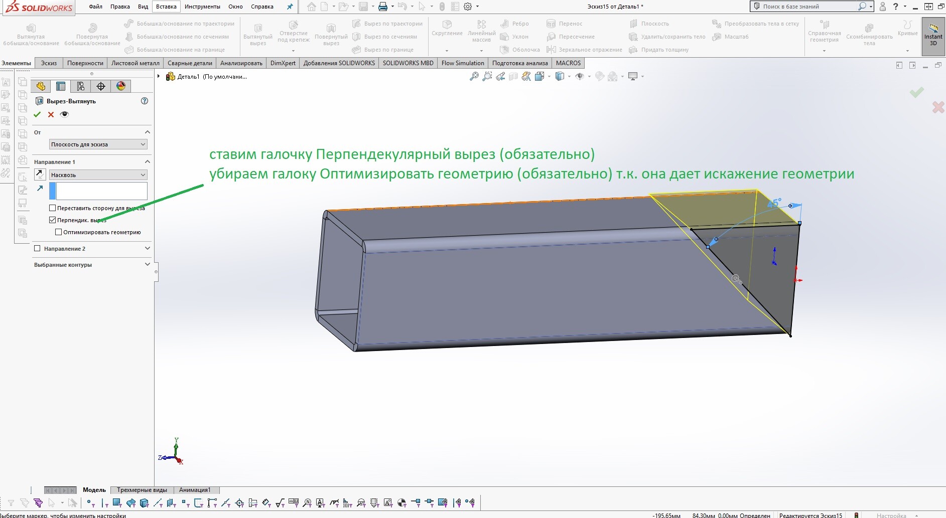

Создание кронштейна Nema 17  из стальной квадратной трубы 50х50х35) Теперь для примера создадим на боковой грани эскиз торца под 45 градусов и вырежим его

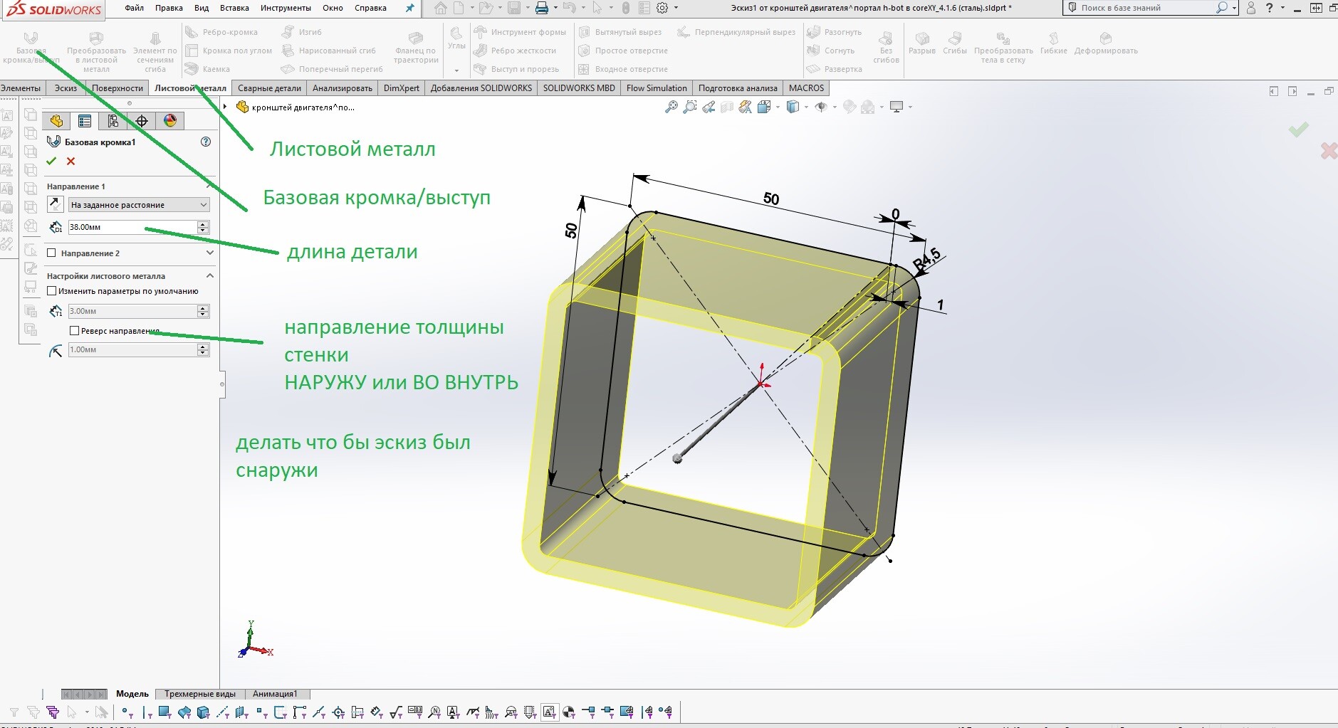

Теперь сам кронштейн, с немного другим способом создания листовой детали

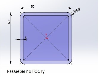

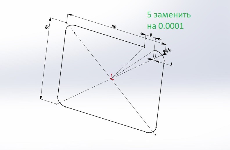

2.1) Рисуем эскиз (внешний контур трубы по ГОСТу) и делаем небольшой разрез на картинке это 5мм (для наглядности) но по факту его надо сделать 0.0001мм

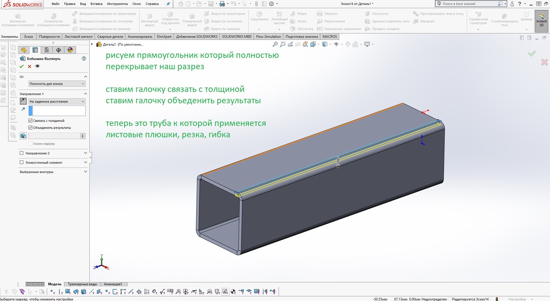

Создание кронштейна Nema 17  из стальной квадратной трубы 50х50х32.2) Заходим в Листовой металл, далее Базовая кромка.выступ
Создание кронштейна Nema 17  из стальной квадратной трубы 50х50х32.3) Далее необходимо закрыть место разреза
И получается труба с плюшками листовой детали

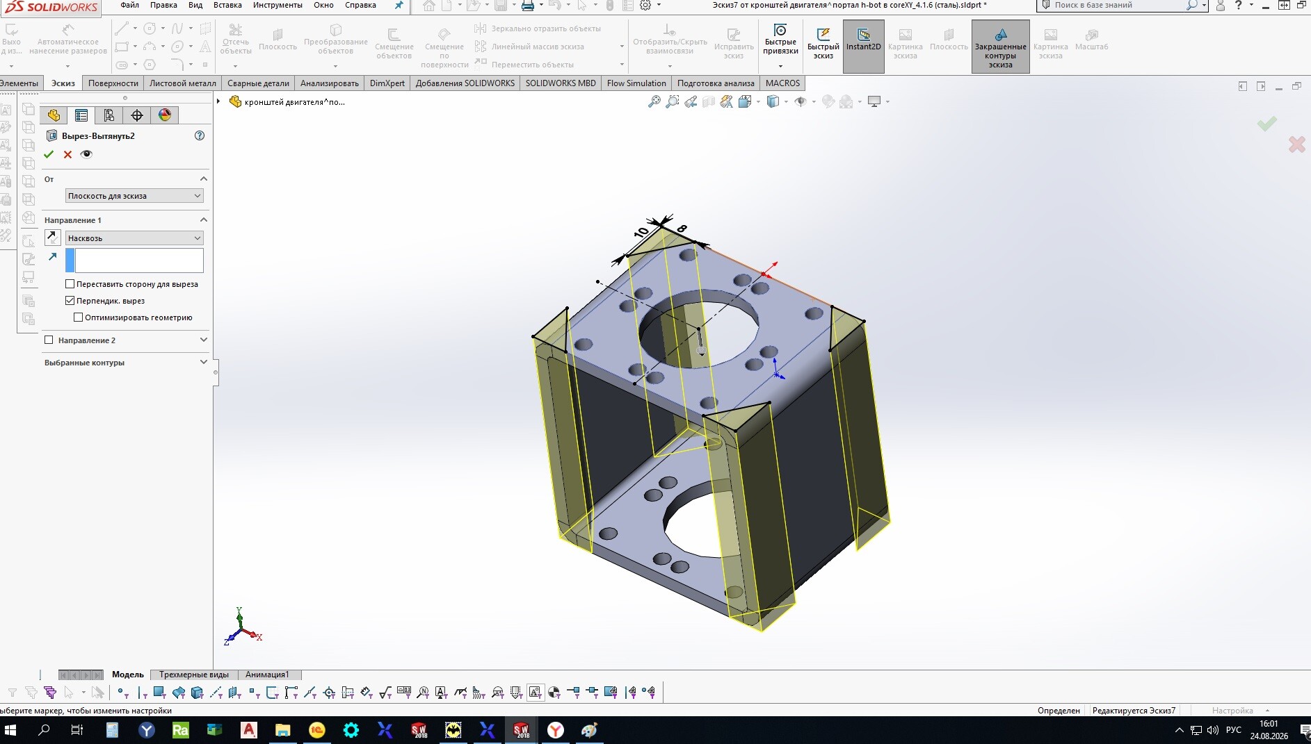

2.4) Рисуем эскиз и вырезаем необходимые отверстияСоздание кронштейна Nema 17  из стальной квадратной трубы 50х50х3
2.5) Теперь делаем фаски, рисуем эскиз и вырезаем

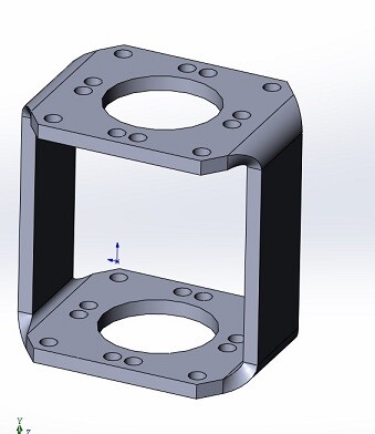

И получаем 3д модель кронштейна

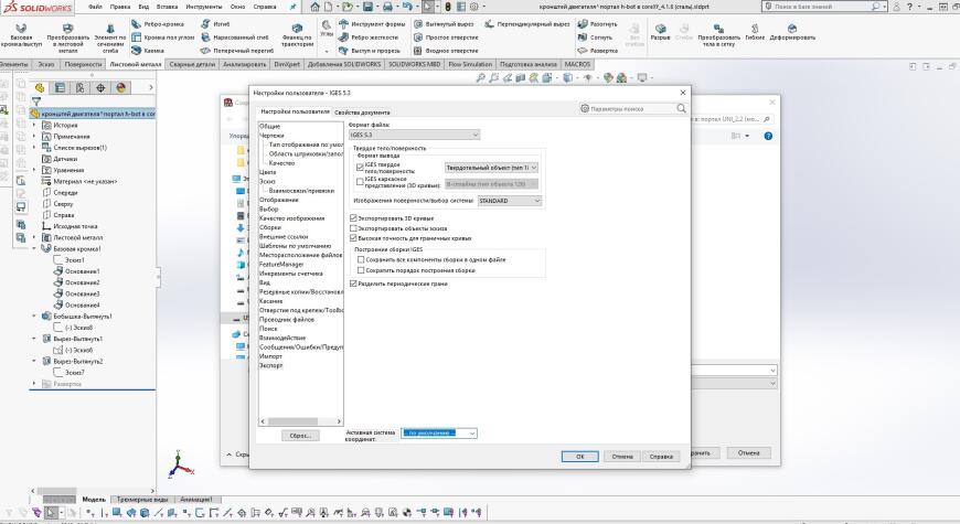

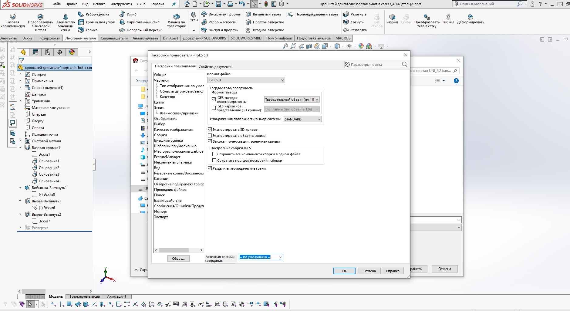

 Создание кронштейна Nema 17  из стальной квадратной трубы 50х50х32.6) Переводим его в формат IGS, который понимает программа для лазерного трубореза. Настройки IGS можно сделать такими, именно такие нужны для программы TubsT для лазерного трубореза.
