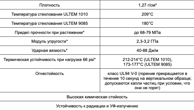

Физико-механические свойства ULTEM
Обзор термопластика ULTEM (PEI)
*в зависимости от направления печати
ULTEM обладает уникальными характеристиками, позволяющими ему выдерживать высокие температуры, воздействие агрессивных химических веществ и значительные механические нагрузки. Этот современный материал сохраняет свои свойства даже при длительном воздействии влаги, что крайне важно для авиационно-космической отрасли, где надежность и долговечность стоят на первом месте.
Благодаря своим свойствам, ULTEM считается отличным выбором для профессиональной и коммерческой 3D-печати. Он безопасен для здоровья и совместим с биологическими системами, что делает его популярным в медицине, например, для создания медицинских инструментов и имплантатов. Высокая прочность и стойкость к коррозии обеспечивают долговечность, что делает его подходящим для производства износостойких изделий.
Температурная стойкость ULTEM до 214°C и его биосовместимость делают его одним из наиболее универсальных термопластов. Это позволяет использовать его в различных областях, включая электронику, где требуется надежность при высоких температурах и агрессивных условиях.

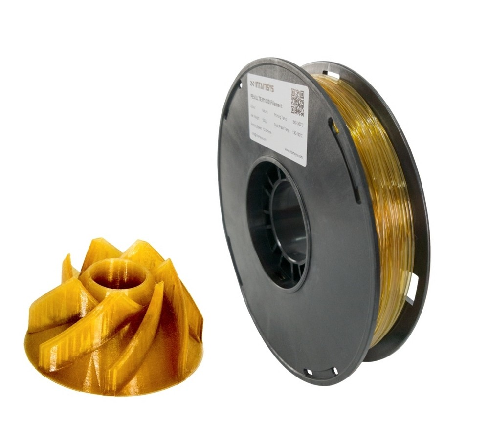

ULTEM доступен в разных формах, что дает возможность выбрать подходящий вариант для производства:
Филамент для 3D-печати: Самая популярная форма для аддитивного производства методом FDM. Филамент поставляется на катушках от 500 г до 1,5 кг, что упрощает использование и хранение. Благодаря прочности и устойчивости к высоким температурам, он подходит для создания сложных прототипов.

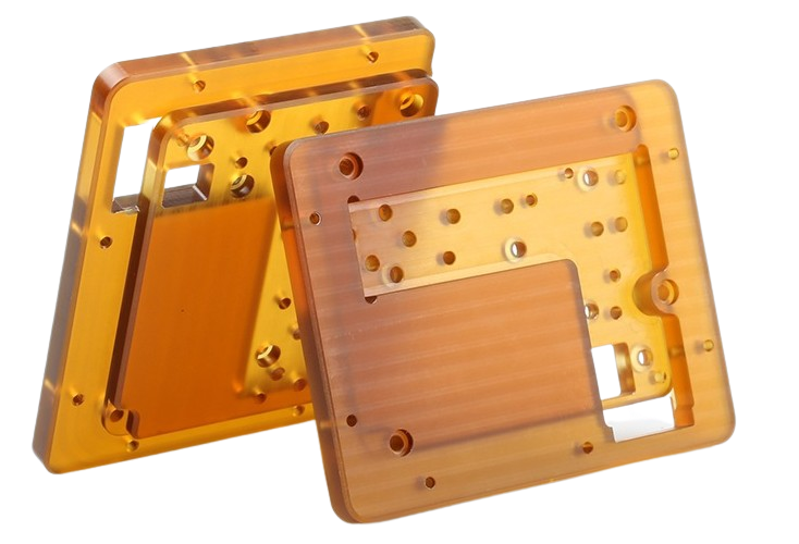

Плиты и листы: Выпускаются в виде литых или экструдированных листов разной толщины (от 0,5 мм до 50 мм). Их применяют для фрезеровки, лазерной резки и других механических обработок, что позволяет создавать изделия с высокой точностью.

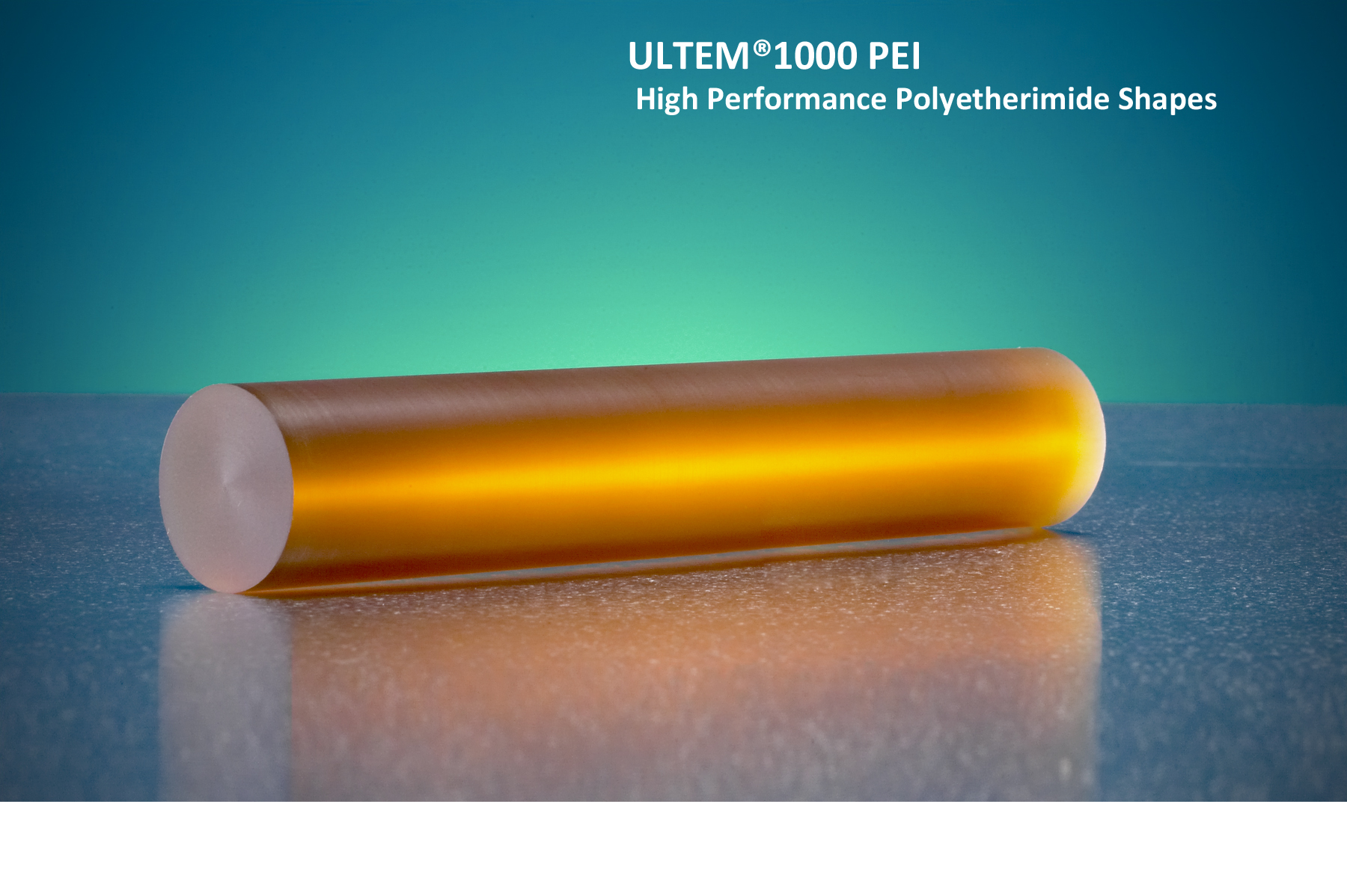

Стержни: Круглые прутки из ULTEM используются для токарной обработки и фрезеровки. Диаметры варьируются от 6 мм до 150 мм, позволяя изготавливать детали разных размеров и форм для самых разных отраслей.

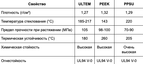

Сравнение с другими материалами
Ultem — это термостойкий полимер, который часто сравнивают с материалами, обладающими аналогичными характеристиками, такими как PEEK и PFSU. Эти материалы широко используются в областях, где требуется высокая термостойкость и прочность.
PEEK, или полиэфирэфиркетон, отличается невероятной прочностью и способен выдерживать температуры до 260°C, что делает его подходящим для условий с экстремальными температурами и постоянным трением. Однако его стоимость значительно выше, чем у ULTEM, что может повлиять на выбор материала для определенного проекта.
В отличие от PEEK, PFSU, или полифенилсульфон, уступает ULTEM в механической прочности, но обладает замечательной устойчивостью к многократной стерилизации паром. Это делает его идеальным для медицинской и фармацевтической промышленности, где стерилизация оборудования является частой необходимостью.

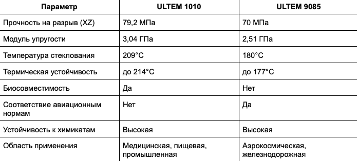

Сравнение ULTEM 1010 и ULTEM 9085
При выборе между различными марками ULTEM, такими как ULTEM 1010 и ULTEM 9085, следует учитывать специфические требования проекта.
ULTEM 1010 выделяется своей прочностью, устойчивостью к химическим веществам и термостойкостью. Он также биосовместим, что делает его идеальным для медицинских инструментов и оборудования пищевой промышленности, где частая стерилизация обязательна.
ULTEM 9085, напротив, имеет отличное соотношение прочности и веса, а также характеризуется огнестойкостью и низкой токсичностью продуктов горения. Соответствие авиационным и железнодорожным стандартам делает его предпочтительным для интерьеров самолетов и поездов.
Таким образом, выбор между ULTEM 1010 и ULTEM 9085 определяется конкретными потребностями проекта. Для задач, где важны биосовместимость и термостойкость, лучше подходит ULTEM 1010. А для авиационных и железнодорожных сфер, где важны легкость, огнестойкость и безопасность, предпочтительнее ULTEM 9085.

Помимо аддитивных технологий, ULTEM отлично подходит для обработки на станках с числовым программным управлением (ЧПУ). Этот способ изготовления позволяет получить детали с высокой точностью и гладкими поверхностями, что особенно важно для сфер, где важны размеры и качество. Использование фрезерования, сверления и токарной обработки дает возможность создавать сложные геометрические формы, недоступные другими методами.
Поскольку ULTEM отличается твердостью и устойчивостью к высоким температурам, для его обработки рекомендуется применять инструменты с карбидным или алмазным покрытием. Это обеспечивает долговечность инструментов и позволяет работать с материалом, не ухудшая его качества. Важно также использовать охлаждающую жидкость, чтобы избежать перегрева, который может привести к деформации или повреждению деталей.
ЧПУ-обработка ULTEM широко используется в авиастроении и медицине. В авиационной отрасли ULTEM выбирают для изготовления компонентов, которые должны выдерживать значительные нагрузки и температуры, при этом оставаясь легкими. В медицине этот материал применяют для создания оборудования и инструментов, требующих высокой точности и способности к стерилизации.

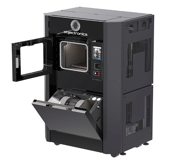

Objectronics Vision F300
Vision F300 — это промышленный 3D-принтер от российской компании Objectronics. Он имеет камеру размером 300 x 300 x 300 мм, способную нагреваться до 250°C, и два экструдера, работающих при температуре до 500°C. Принтер оснащен надежной конструкцией, термостабилизированной камерой с круговой конвекцией и улучшенной теплоизоляцией, обеспечивающей равномерное распределение тепла и предотвращение деформации деталей.

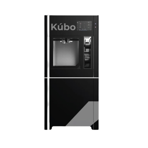

F2 Kubo
F2 Kubo — это мощный и универсальный высокотемпературный 3D-принтер. Он оснащен двумя экструдерами, поддерживающими температуру до 550°C, что позволяет использовать материалы, такие как ULTEM, PEEK, PEI и другие высокотемпературные полимеры. Нагреваемая платформа (до 200°C) обеспечивает надежное сцепление слоев и предотвращает деформацию деталей. F2 Kubo широко применяется в аэрокосмической, автомобильной и медицинской отраслях для производства прочных и термостойких деталей, делая его универсальным решением для различных промышленных задач.

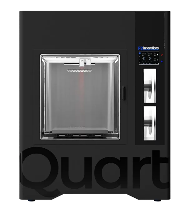

F2 Quart
F2 Quart — это модель с увеличенной областью построения 600 x 600 x 600 мм, идеально подходящая для крупных проектов. Температура стола и камеры достигает 160°C, а два экструдера нагреваются до 550°C, что позволяет работать с ABS, PETG, нейлоном и другими инженерными пластиками. Особенностью F2 Quart является возможность использования FGF (Fused Granulate Fabrication) технологии, которая позволяет печатать из гранул вместо филамента. Эта технология открывает новые возможности для экономии материалов и повышения производительности, о чем мы уже рассказывали в нашем блоге.

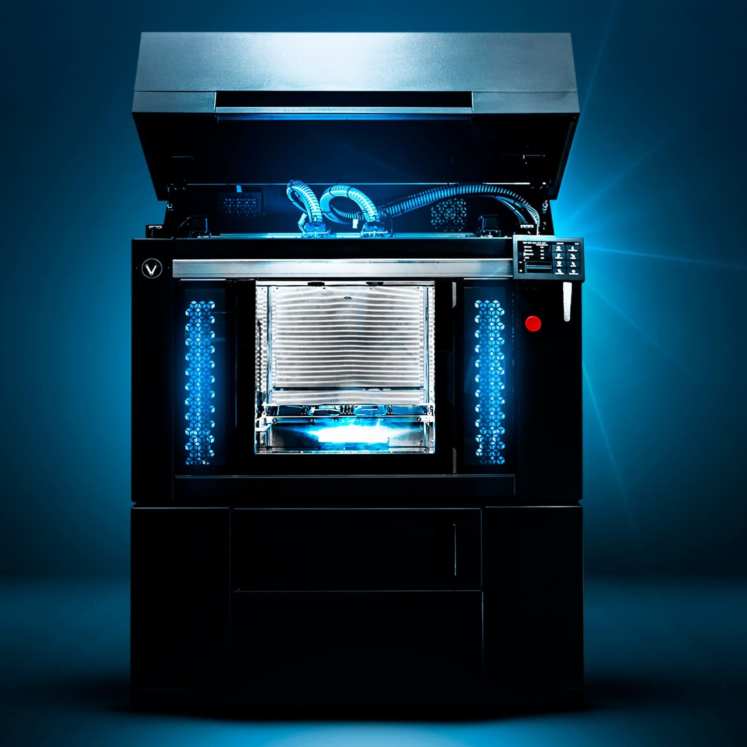

VolgoBot Pro серия
Российская компания VolgoBot в 2024 году представила обновленную линейку PRO: A2 PRO, A3 PRO и A4 PRO. Эти аппараты разработаны с учетом работы с высокотемпературными материалами, такими как ULTEM, и оснащены всем необходимым для профессиональной печати.
Особенности всех моделей включают:
Максимальная температура камеры достигает 250 °C, что позволяет работать с термостойкими материалами. Стол нагревается до 200 °C для надежного адгезирования материала. Экструдер нагревается до 275 °C в стандартной версии или до 500 °C в опциональной, расширяя возможности по материалам. Каждая модель имеет уникальные размеры области построения:
A2 PRO с размерами 600 × 420 × 500 мм подходит для крупных деталей и промышленного использования. A3 PRO с областью 420 × 300 × 300 мм идеален для средних проектов и мелкосерийного производства. A4 PRO предлагается в конфигурациях 300 × 210 × 210 мм или 300 × 250 × 210 мм, что делает его идеальным для компактных мастерских. Все модели серии PRO отличаются точностью и стабильностью, что делает их отличным выбором для работы с ULTEM.

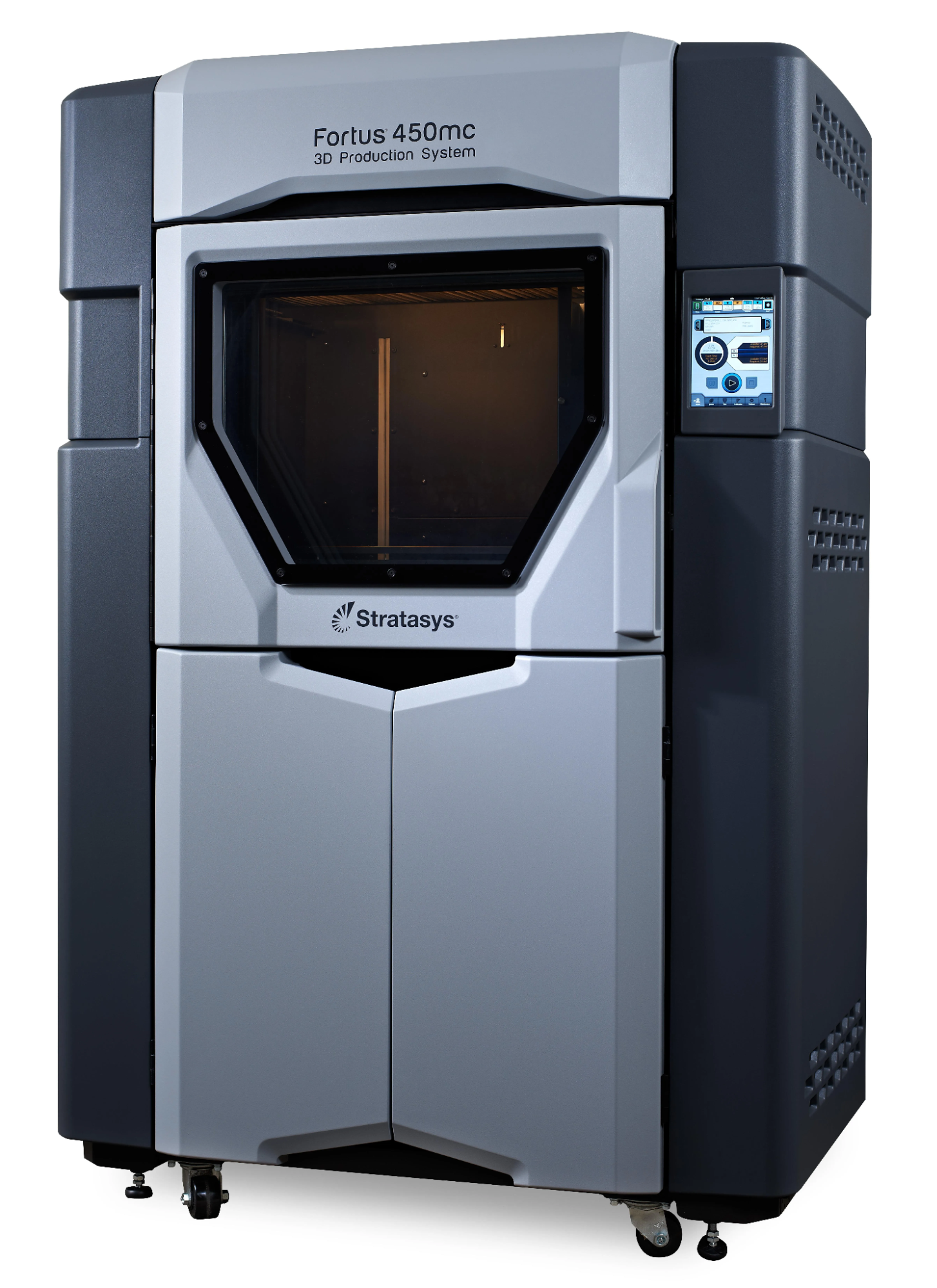

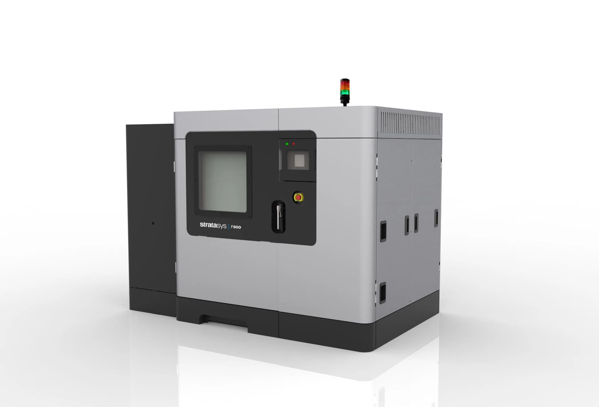

Stratasys Fortus 450mc
Модель Stratasys Fortus 450mc является улучшенной версией 400mc, с повышенной производительностью и возможностями работы с ULTEM 9085 и ULTEM 1010, включая сертифицированные версии. Экструдер Fortus 450mc достигает 400°C, платформа нагревается до 160°C, а температура камеры поддерживается на уровне 150°C. Принтер поддерживает форсунки T14, T16 и T20, что обеспечивает гибкость в печати. Fortus 450mc востребован в аэрокосмической и медицинской отраслях для термостойких и биосовместимых компонентов.

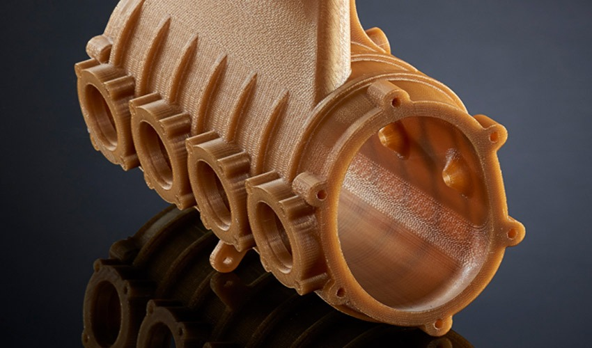

Автомобильная промышленность
Хотя ULTEM в автомобильной отрасли используется реже, его все же применяют в спортивных и гоночных автомобилях. Компании Ferrari и McLaren выбирают этот материал для создания легких и термостойких крепежных элементов, воздухозаборников, систем вентиляции и корпусов электронных компонентов.
Особое внимание уделяется электромобилям. Tesla и BMW применяют ULTEM для корпусов батарейных модулей и компонентов систем охлаждения, поскольку материал сохраняет стабильность при высоких температурах и защищает элементы от возгорания.
