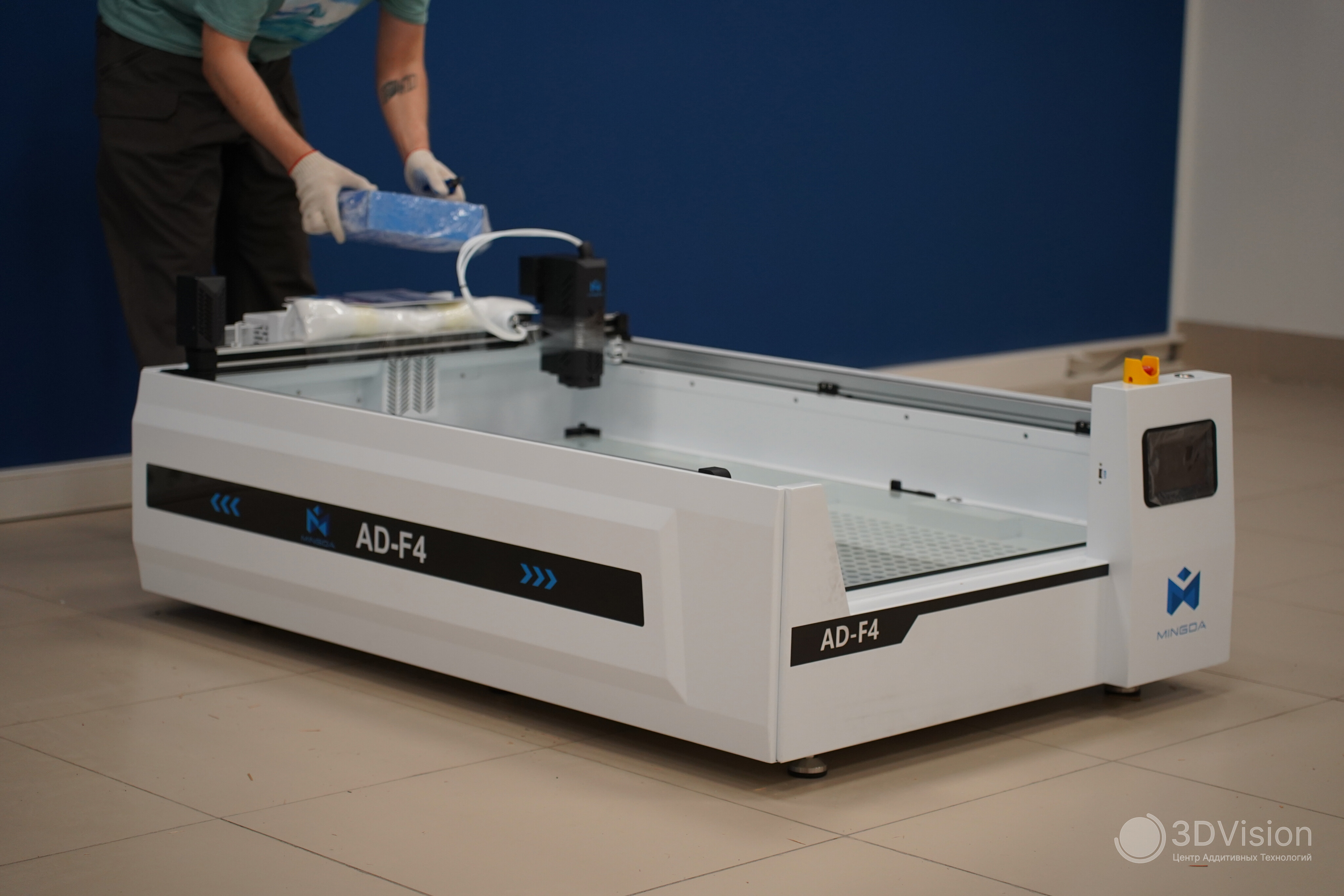

AD-F4 поставляется в почти собранном виде (на 99 %). После распаковки останется лишь закрепить держатель трубок для пластика и вставить трубки в отверстия модуля смены прутка. Процедура занимает пару минут и не вызывает затруднений.
Внешний вид

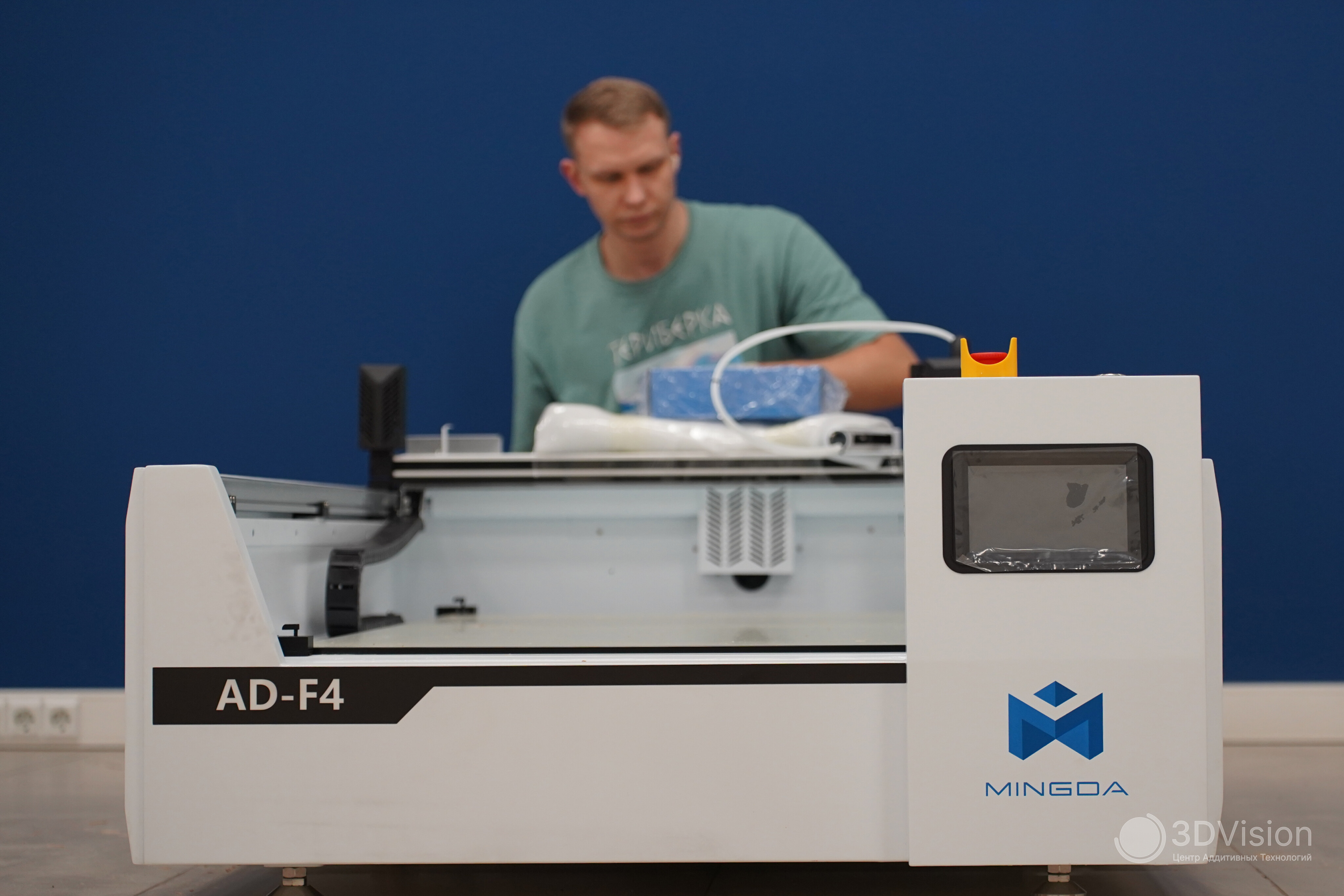

Начнём осмотр спереди.
Вид спереди

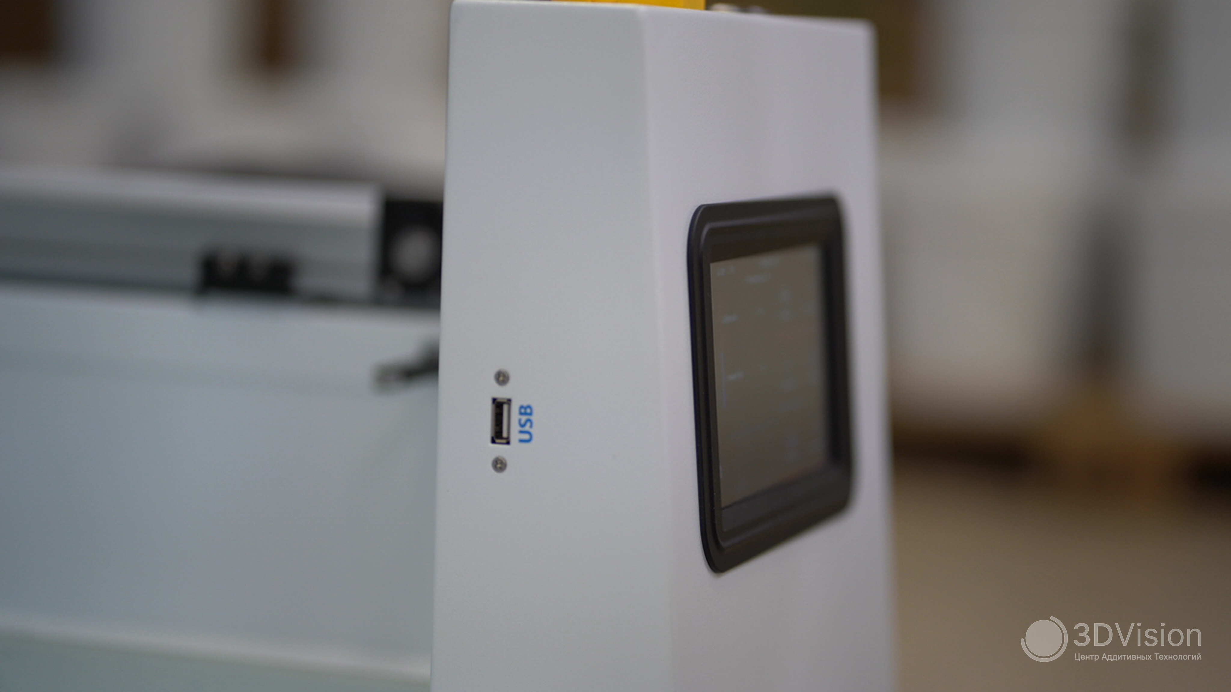

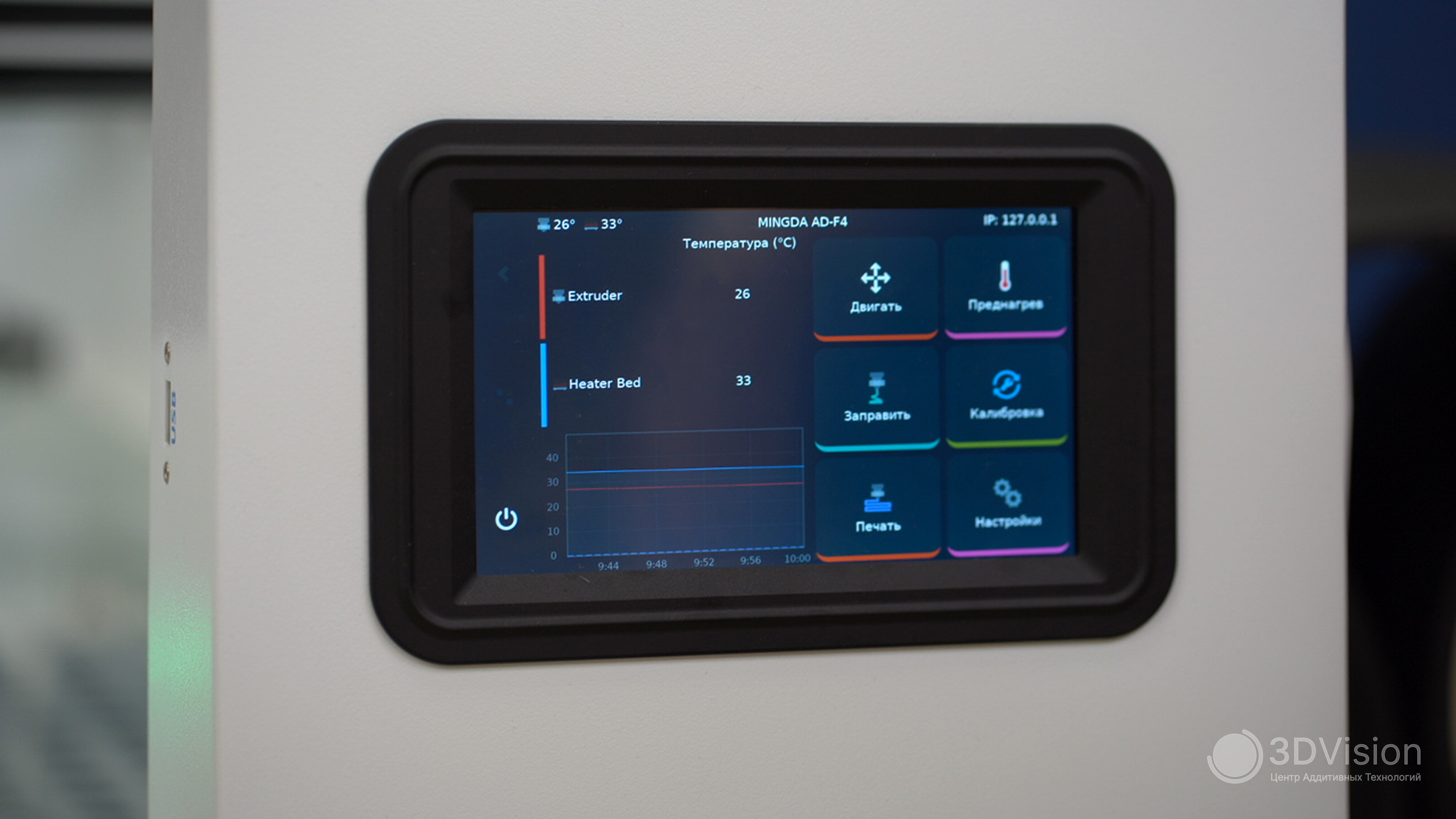

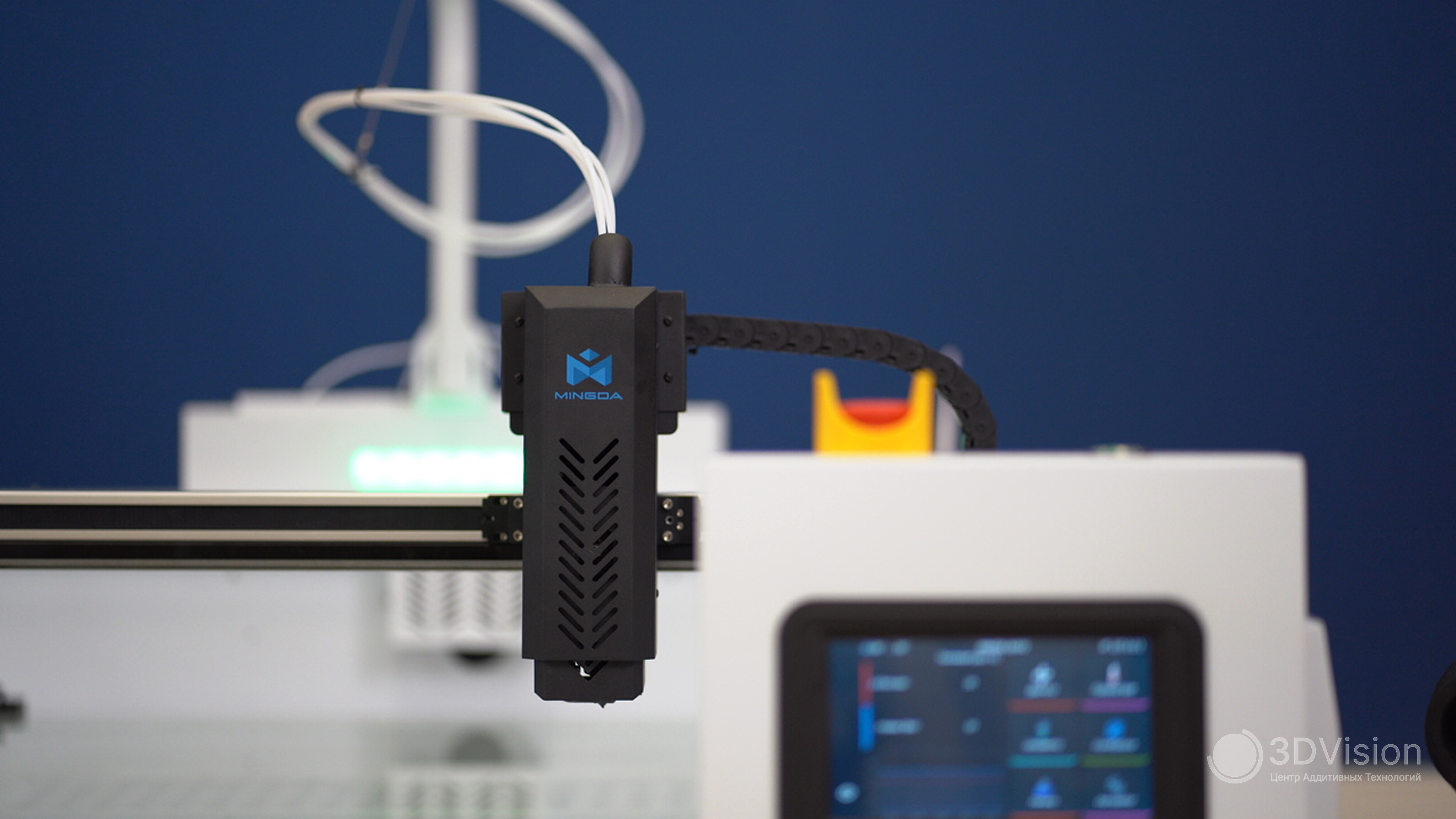

Здесь находится 7” сенсорный TFT-экран. Интерфейс соответствует стандартному для принтеров на «голом» ПО Клиппер (Klipper).
Главное меню выглядит так:
С этого экрана можно перейти в меню движения печатающей головы, выбрать файл для печати, заправить или выгрузить прутки, а также открыть меню калибровок или настроек. Интерфейс поддерживает русский язык, и перевод не вызывает затруднений с пониманием.

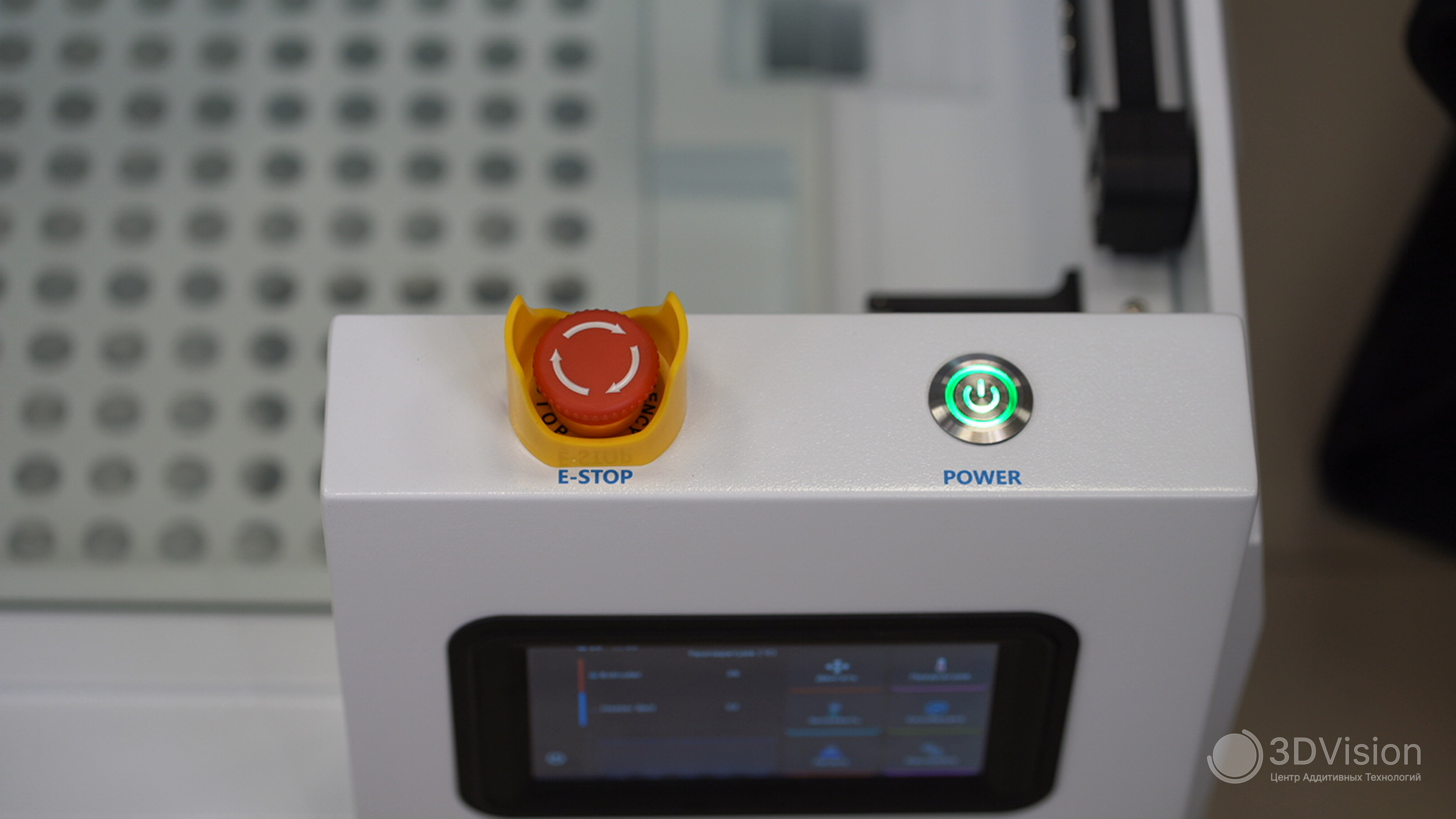

Слева от дисплея находится USB-порт.

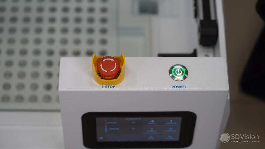

Над экраном расположены кнопки вкл/выкл и аварийной остановки.

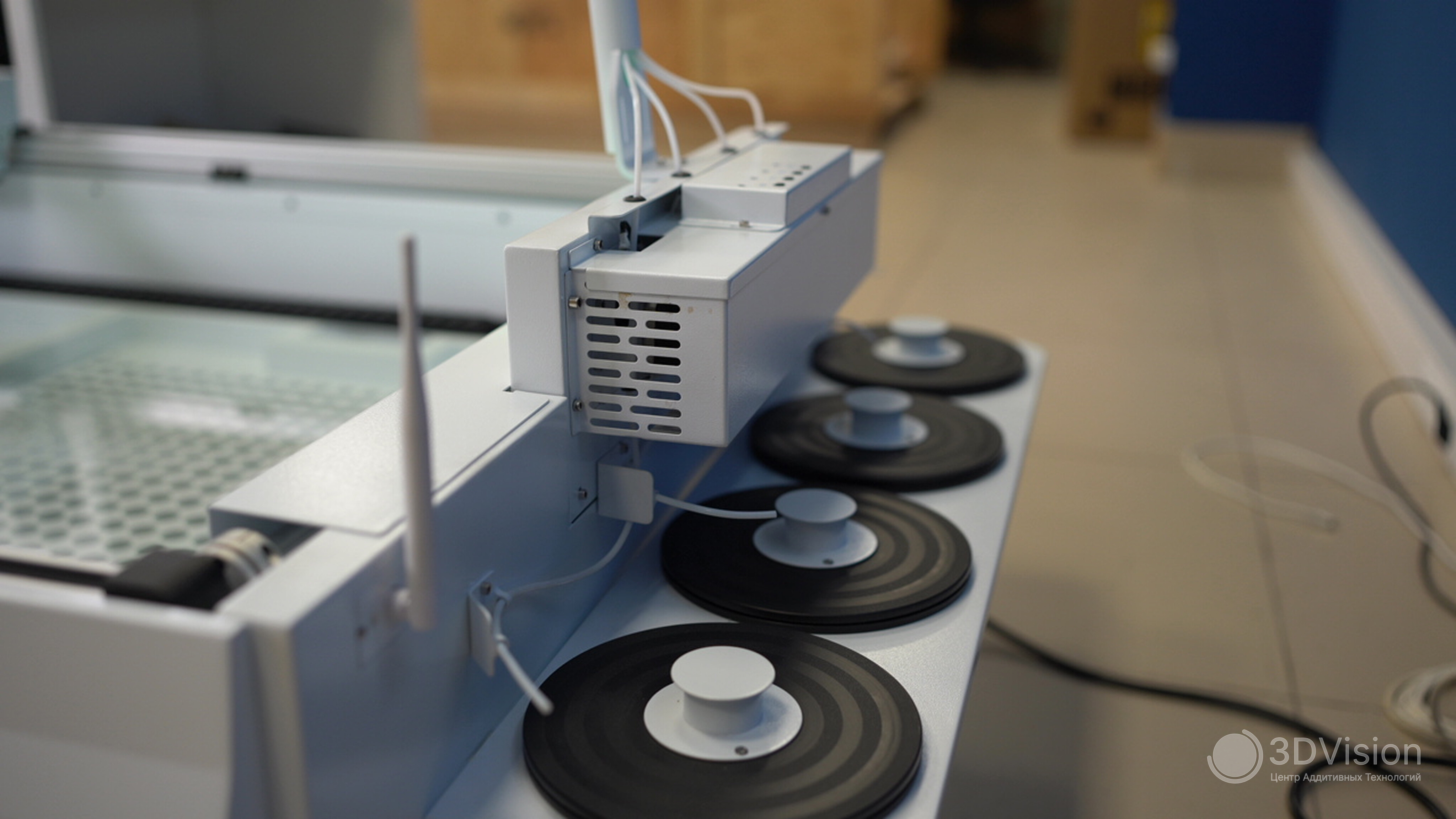

Сзади расположены: отсек питания, держатель для четырёх катушек и блок смены прутка, обеспечивающий возможность многоматериальной печати. Разберём каждый элемент по порядку.

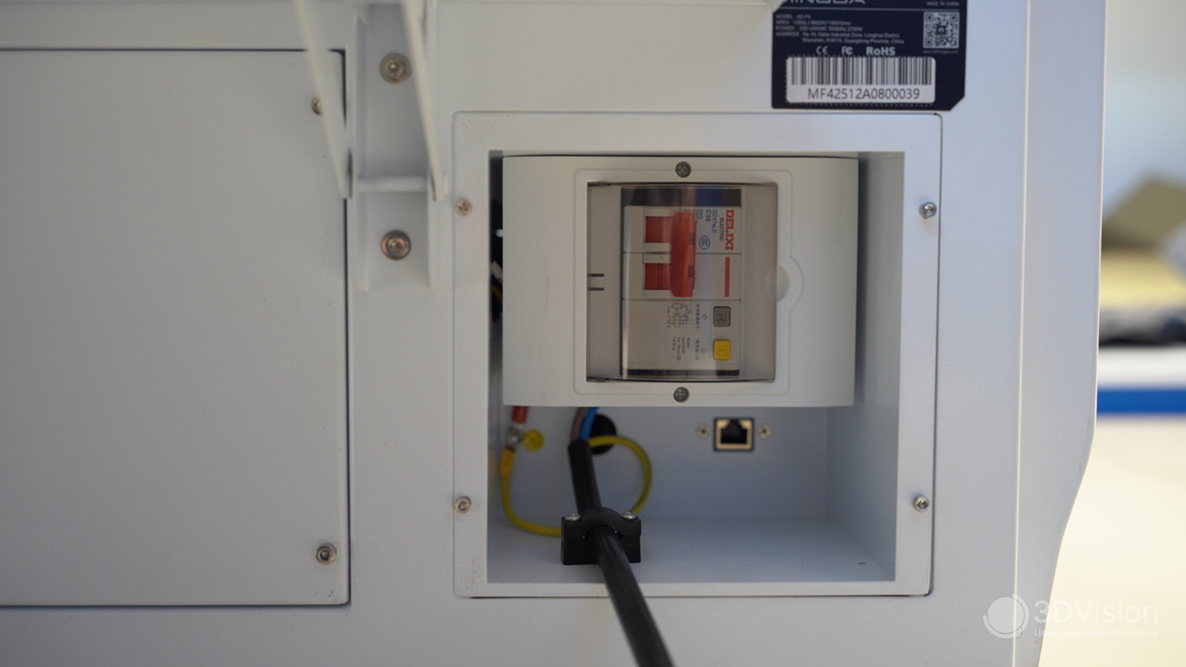

Принтер подключается к сети 220 В и имеет пиковую потребляемую мощность
2700 Вт. Поскольку устройство относится к промышленному классу, уровень безопасности соответствует требованиям для такого оборудования.
В конструкции предусмотрено УЗО с характеристикой «С» и номинальным током
16 А, рядом с ним выполнено заземление на корпус. Под этими элементами предусмотрено пространство, в которое можно уложить кабель питания при транспортировке. Также в этой зоне расположен Ethernet‑порт.

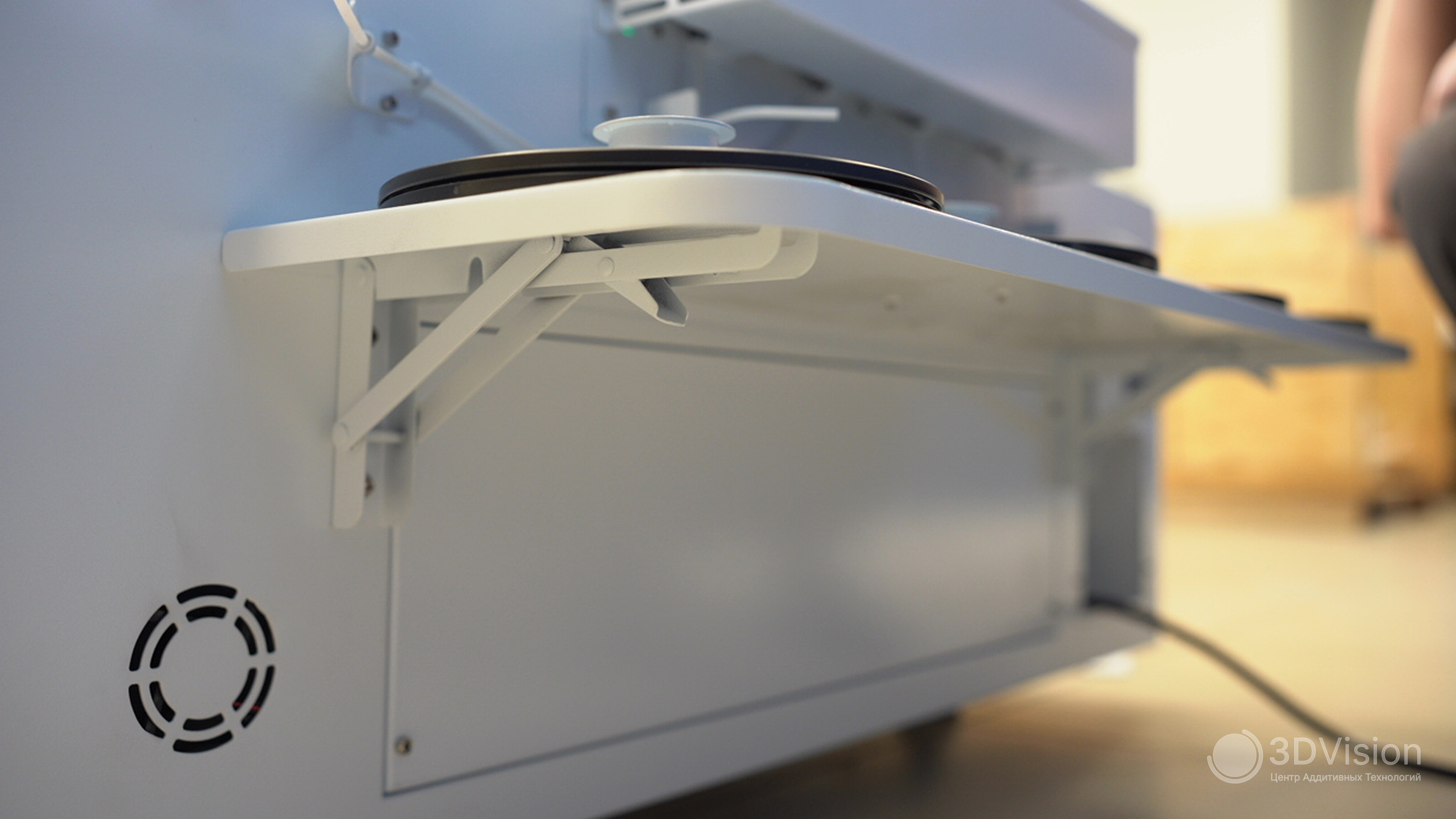

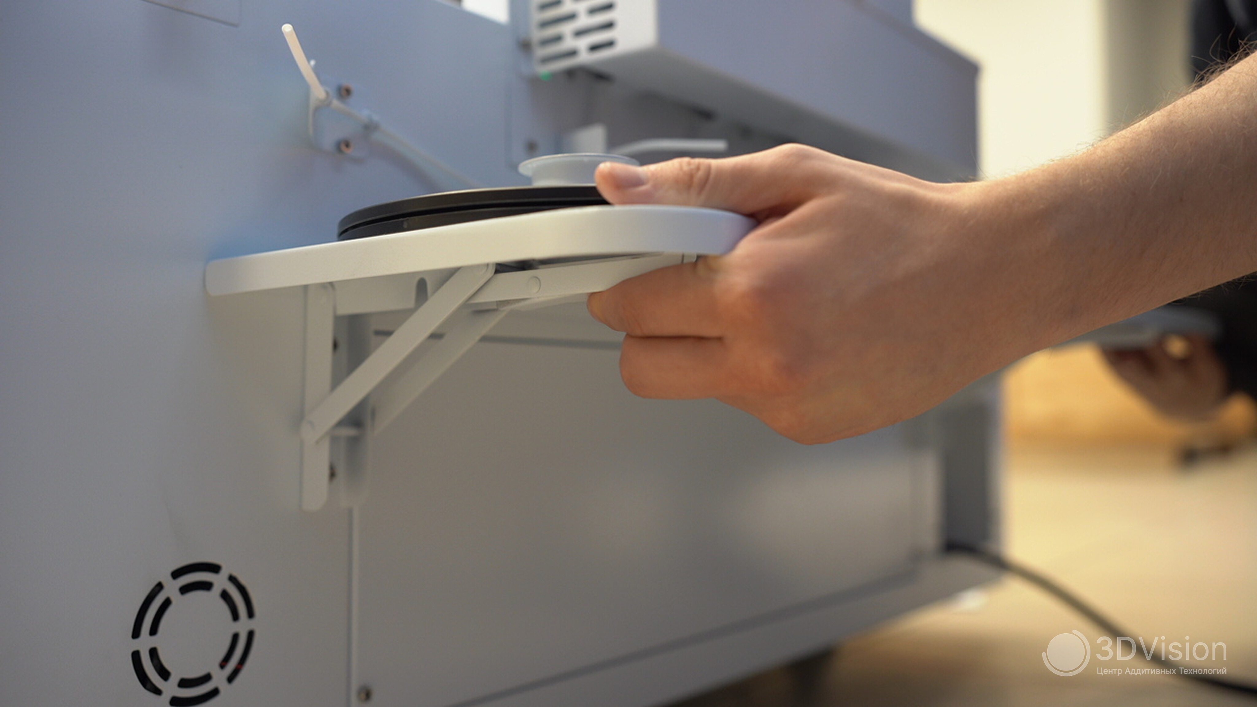

Теперь про держатель пластика: в него устанавливается 4 катушки.
В транспортировочном состоянии он сложен, для перевода в рабочее состояние его нужно поднять до щелчка. Фиксаторы находятся под ним.
На нижней фотографии фиксатор нажат, держатель можно сложить

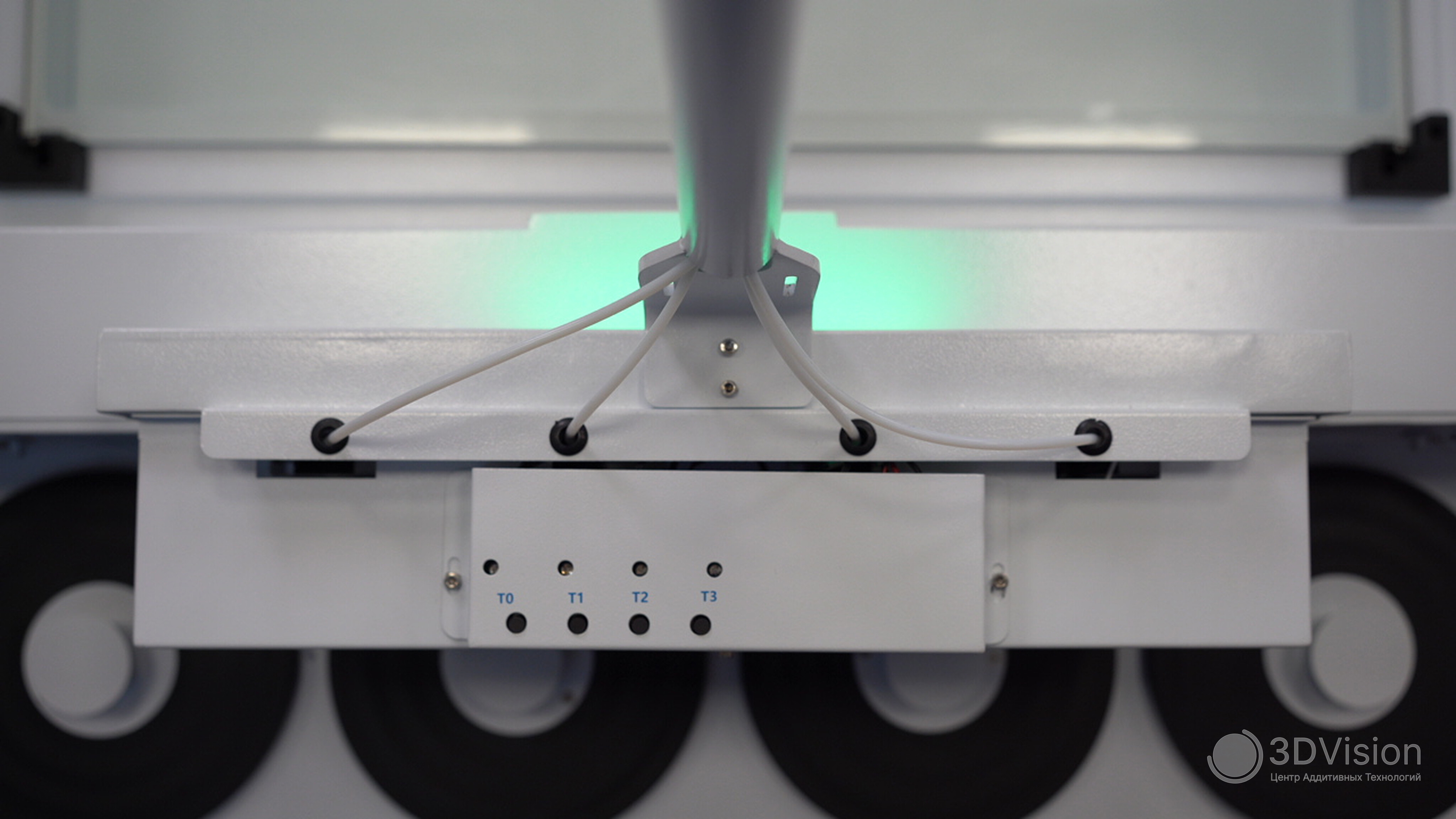

Чуть выше расположен модуль многоцветной печати. На нём размещены светодиоды индикации и кнопки для выгрузки пластика.
Индикация предусматривает три состояния:
светодиод не горит — пруток не обнаружен;
горит зелёным — пруток загружен;
горит красным — обнаружена ошибка.

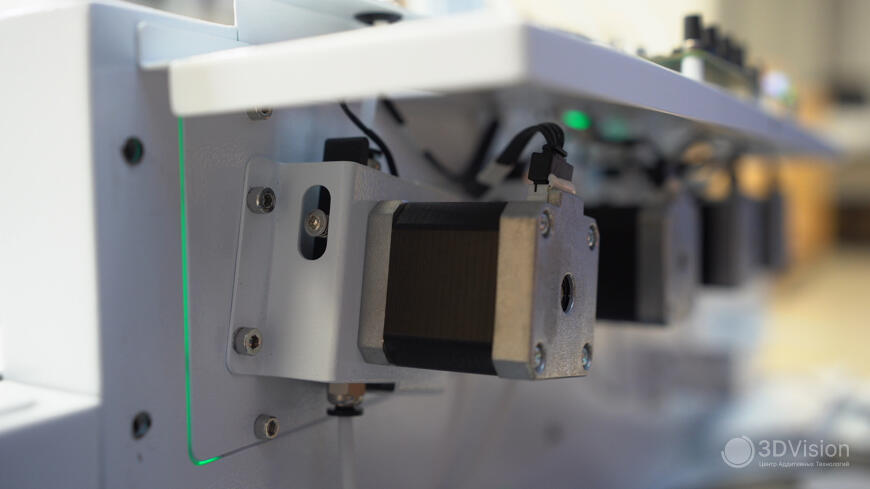

Под крышкой видим плату управления и четыре независимых мотора, каждый из которых отвечает за движение пластика по своему каналу подачи.
Плата управления подачей прутков
Моторы для подачи пластика
Здесь есть доступ к винтам для регулировки прижима подающих механизмов.
Также сзади находится порт для подключения комплектной Wi-Fi антенны.

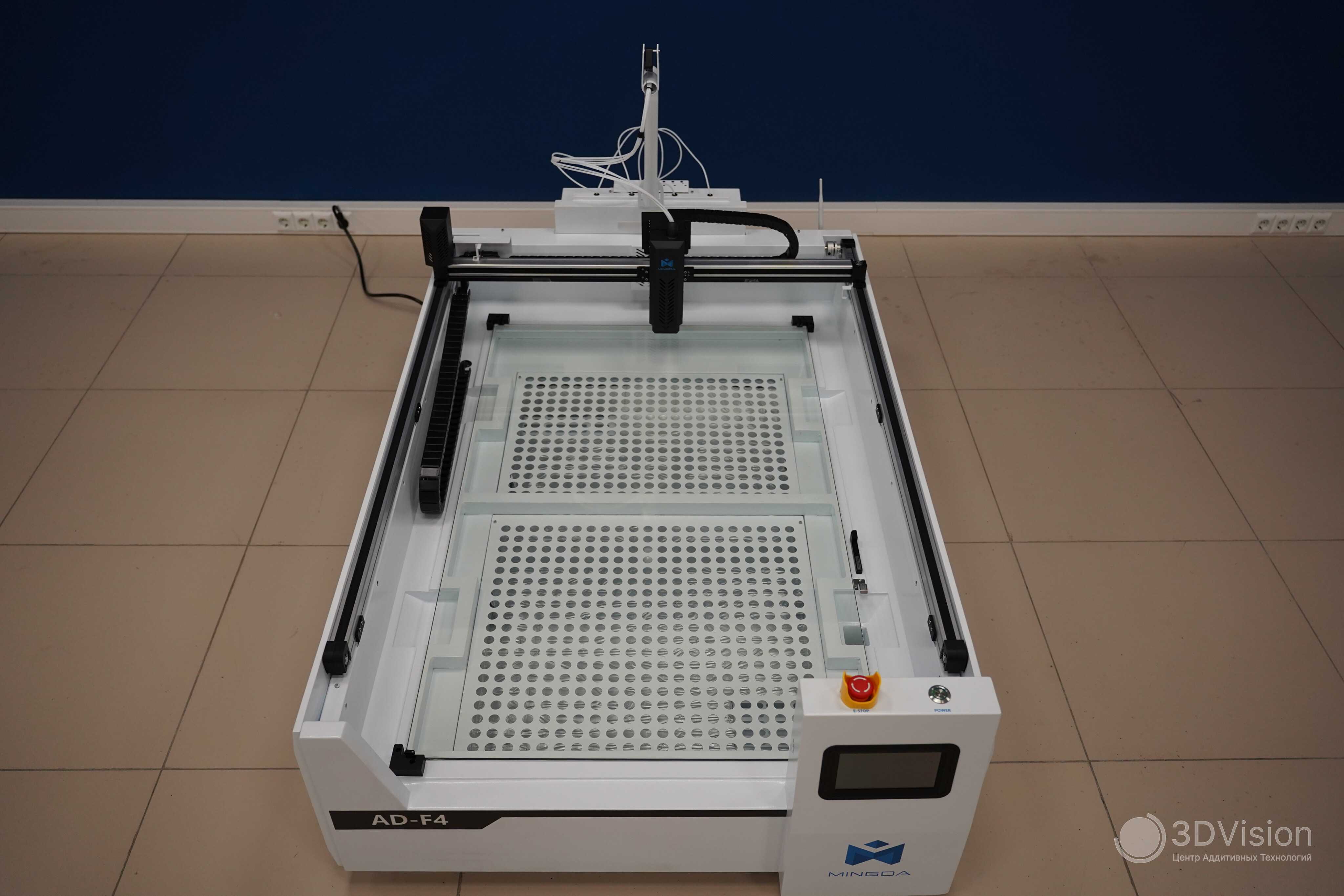

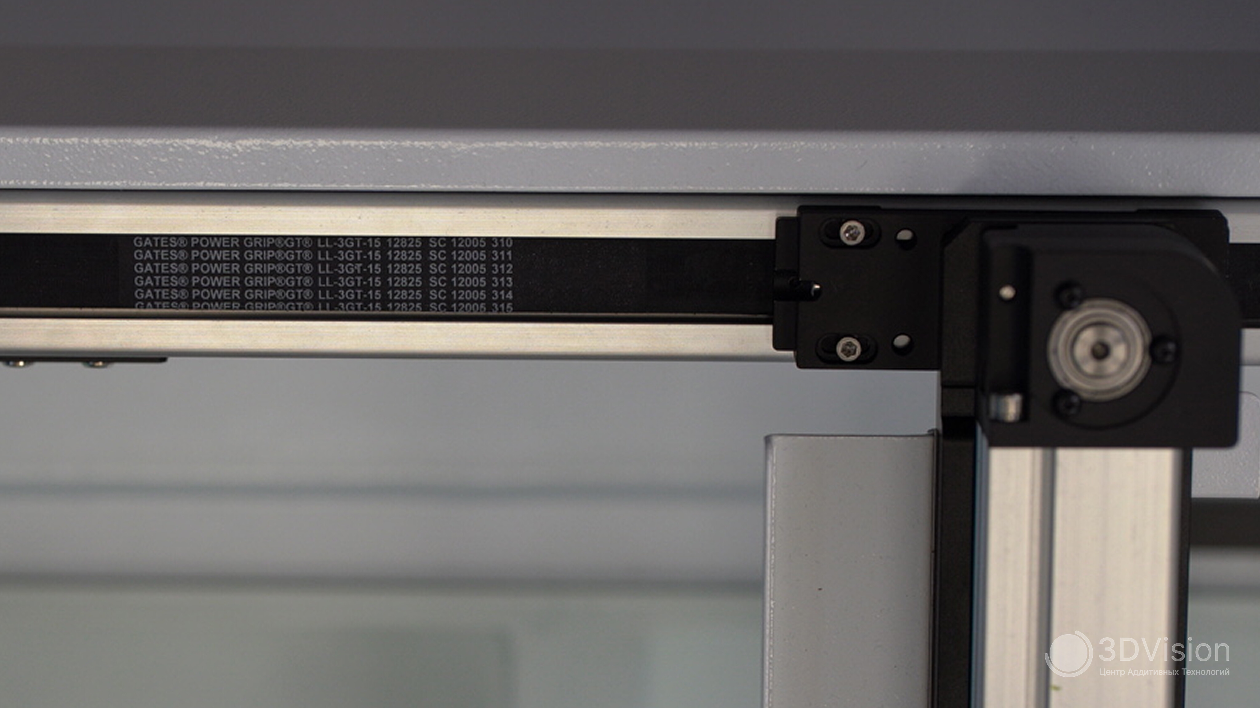

Перейдём к внутреннему устройству принтера. Кинематика здесь портальная, что типично для промышленных моделей. При таком типе конструкции платформа построения остаётся неподвижной, а печатающая голова перемещается на подвижном портале. Ремни на осях X и Y 3GT, шириной 15 мм.
Стол принтера выполнен из стекла и нагревается за счёт подачи воздуха, и это нестандартный способ подогрева. Его реализация следующая: под столом размещены тепловентиляторы, которые нагнетают горячий воздух в пространство под платформой. Эта зона проклеена теплоизоляционным материалом.
Из‑за толщины стекла в 6 мм процесс нагрева занимает значительное время: чтобы достичь максимальной температуры в 60 °C, требуется 20 минут.
Область печати большая, однако имеет ограничение по высоте — 1200×800×100 мм.

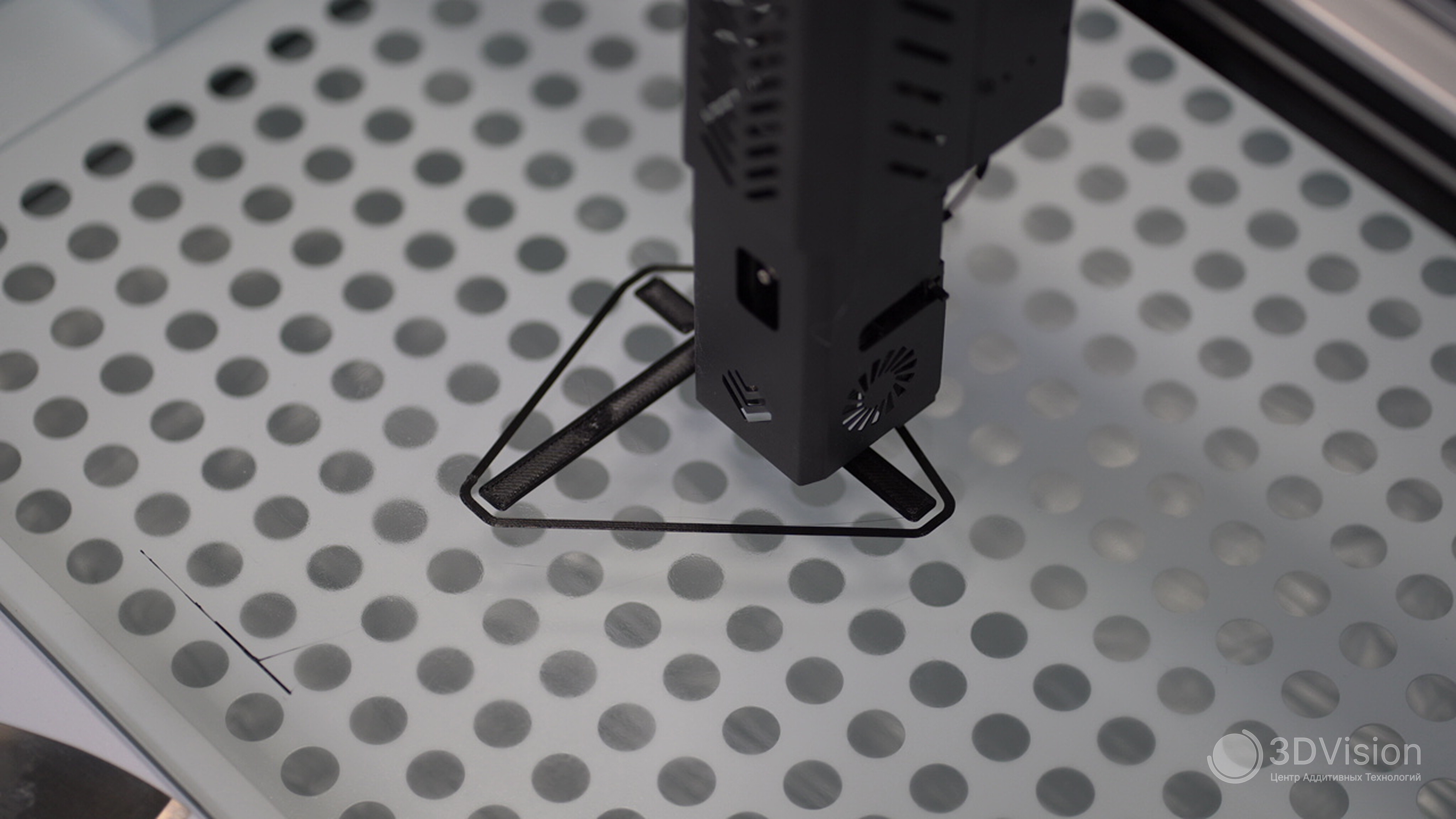

Принтер оснащён функцией автокалибровки стола благодаря тензодатчику в печатающей голове.

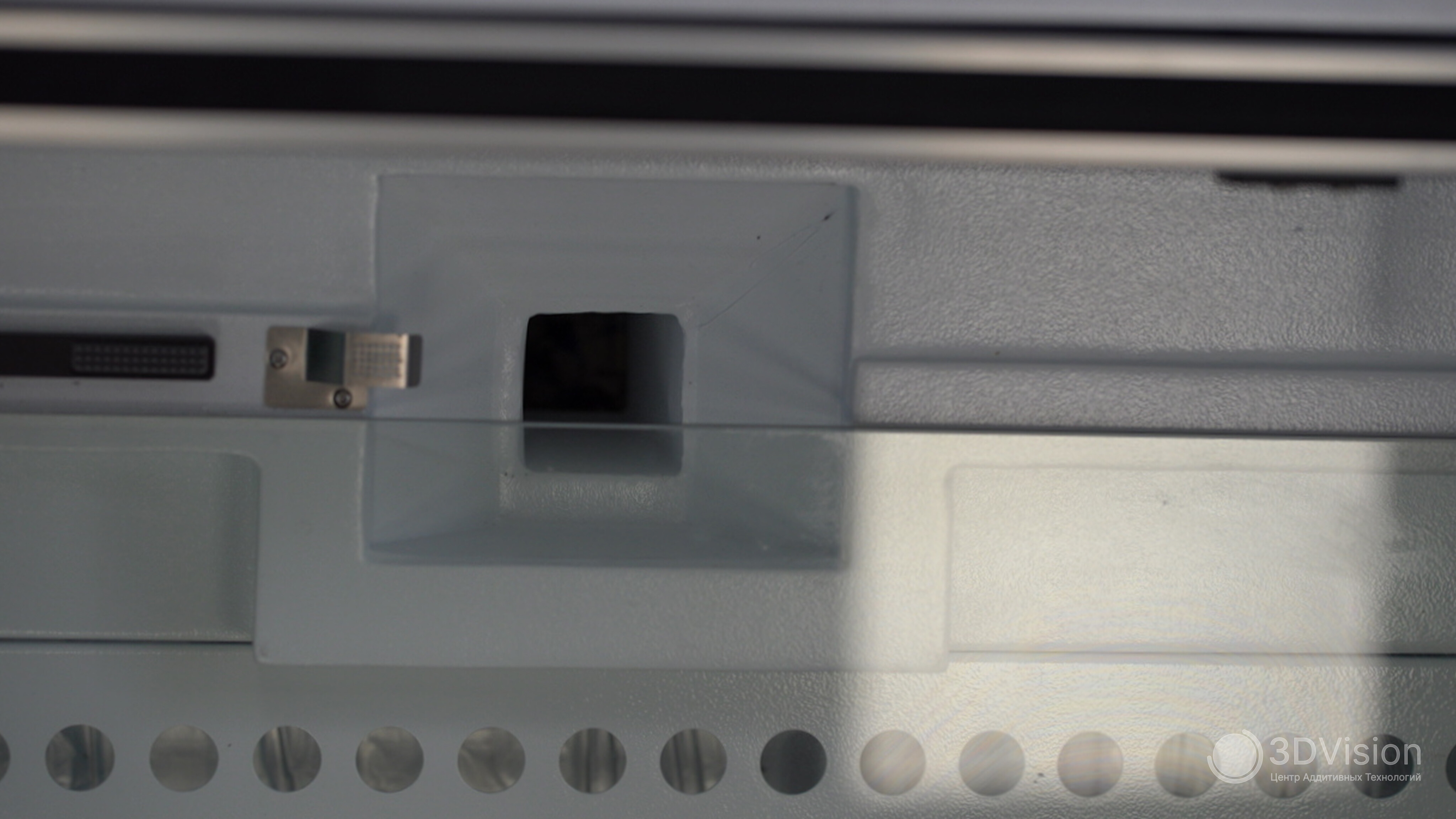

Справа от стола находится окно для сброса отходов печати:
Рядом с окном также есть пластинка и силиконовая подушка для очистки сопла

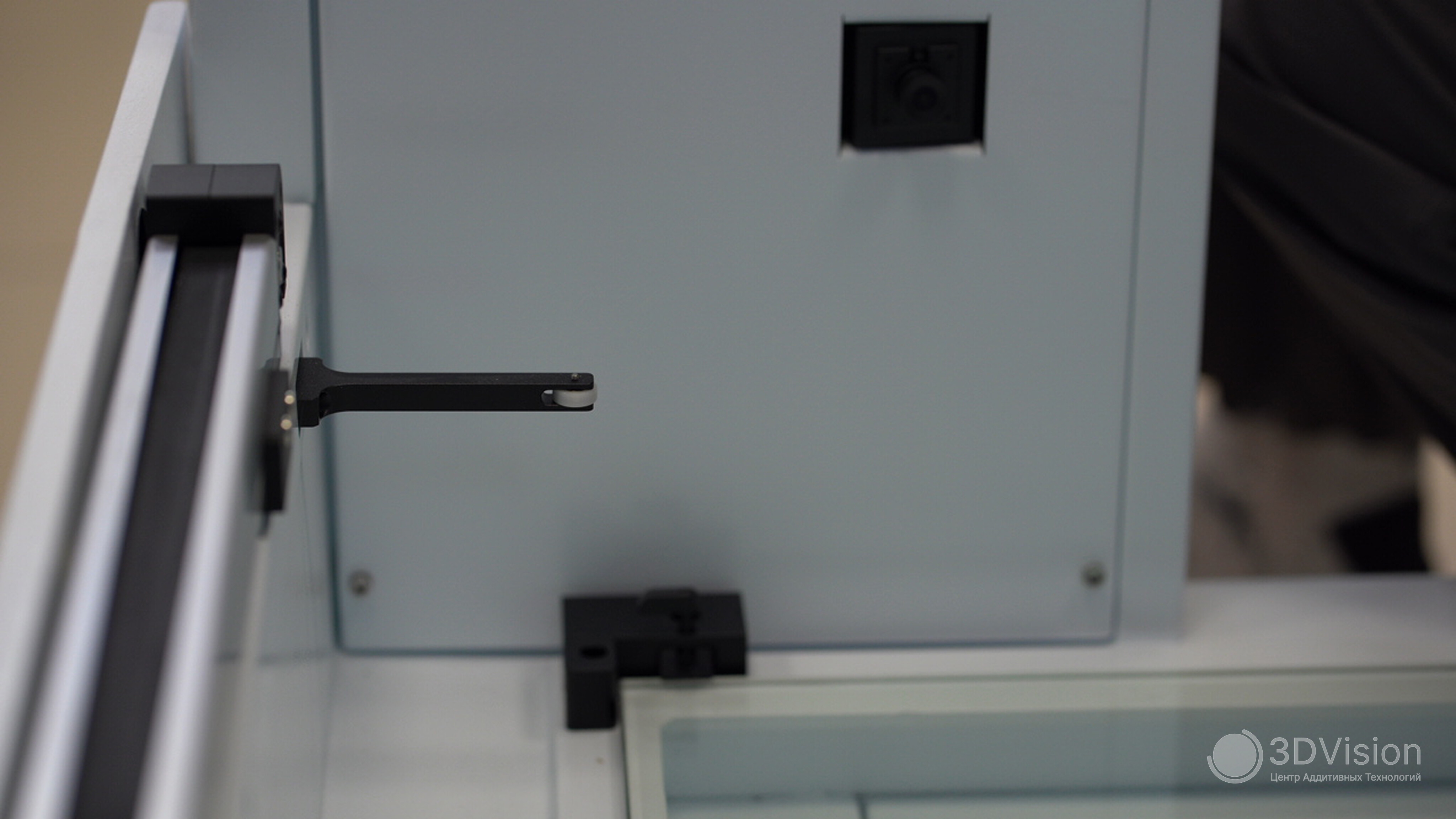

Неподалёку находится упор, который нажимает на рычаг ножа в голове, чтобы отрезать пруток при многоцветной печати.

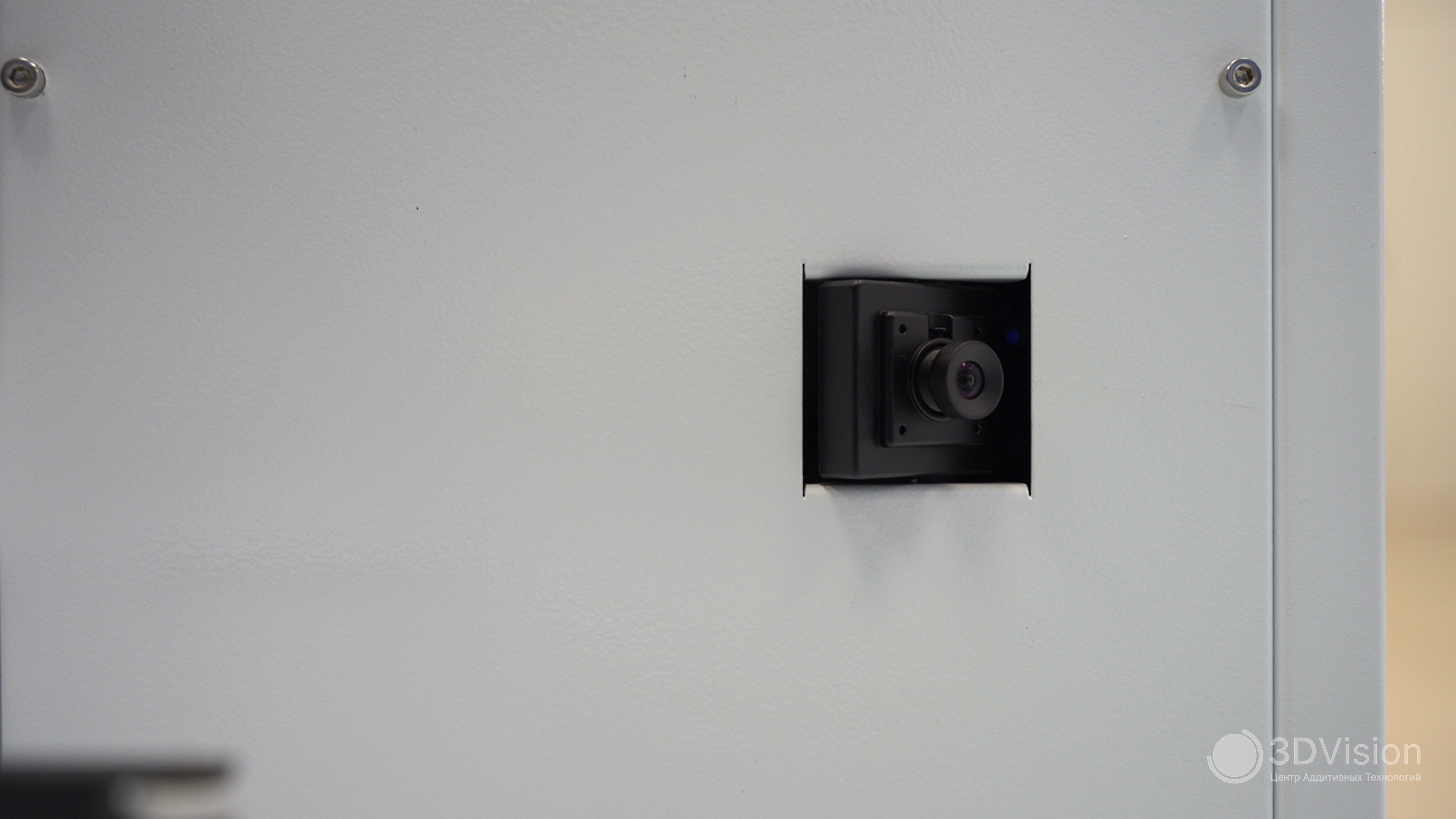

За внутренним пространством наблюдает камера с разрешением 640×480.
Вас заметили

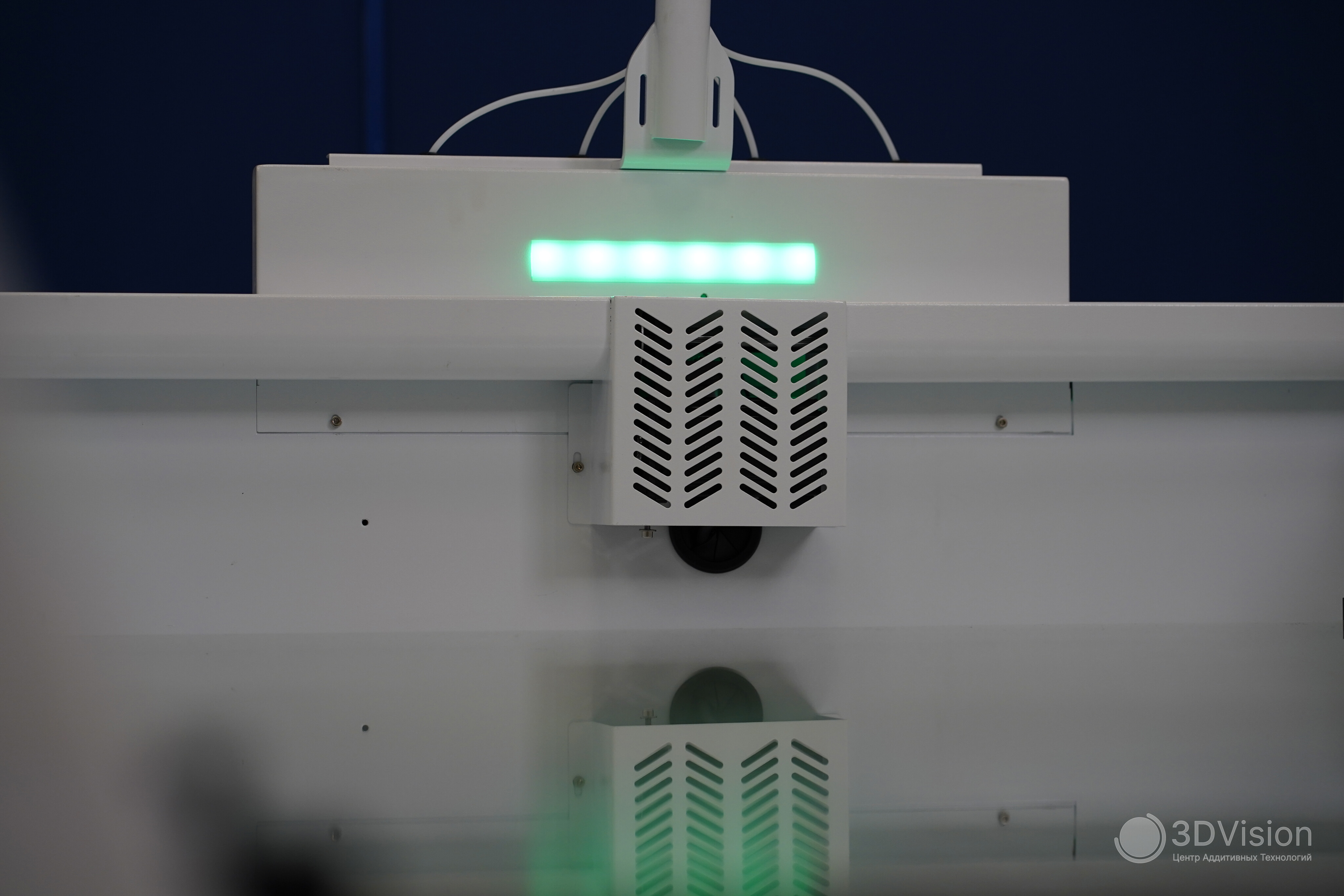

Ближе к задней части принтера расположен световой индикатор с тремя состояниями:
зелёный — всё в порядке;
оранжевый — возникла ошибка, допускающая продолжение печати;
красный — критическая ошибка, печать невозможно продолжить.

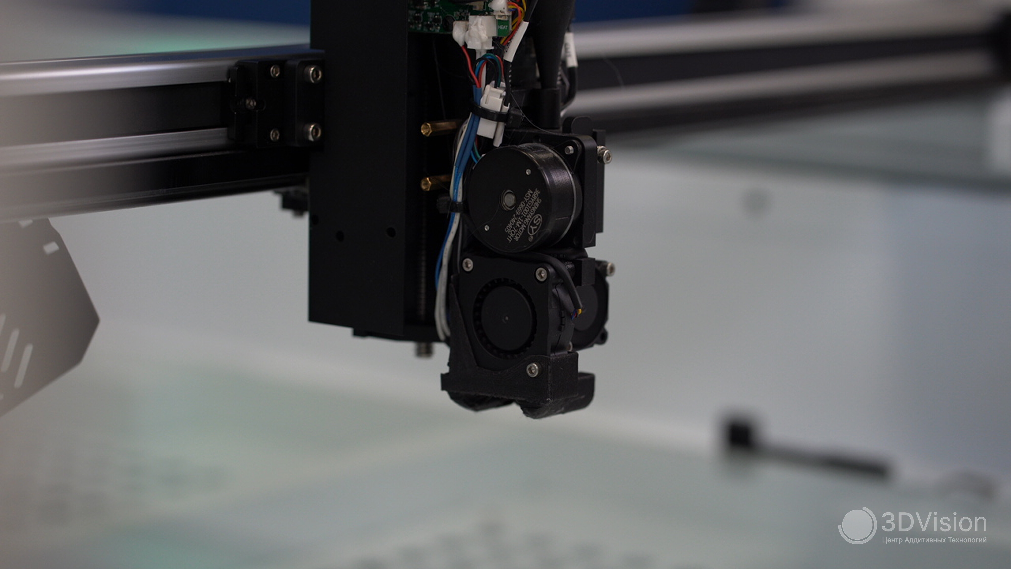

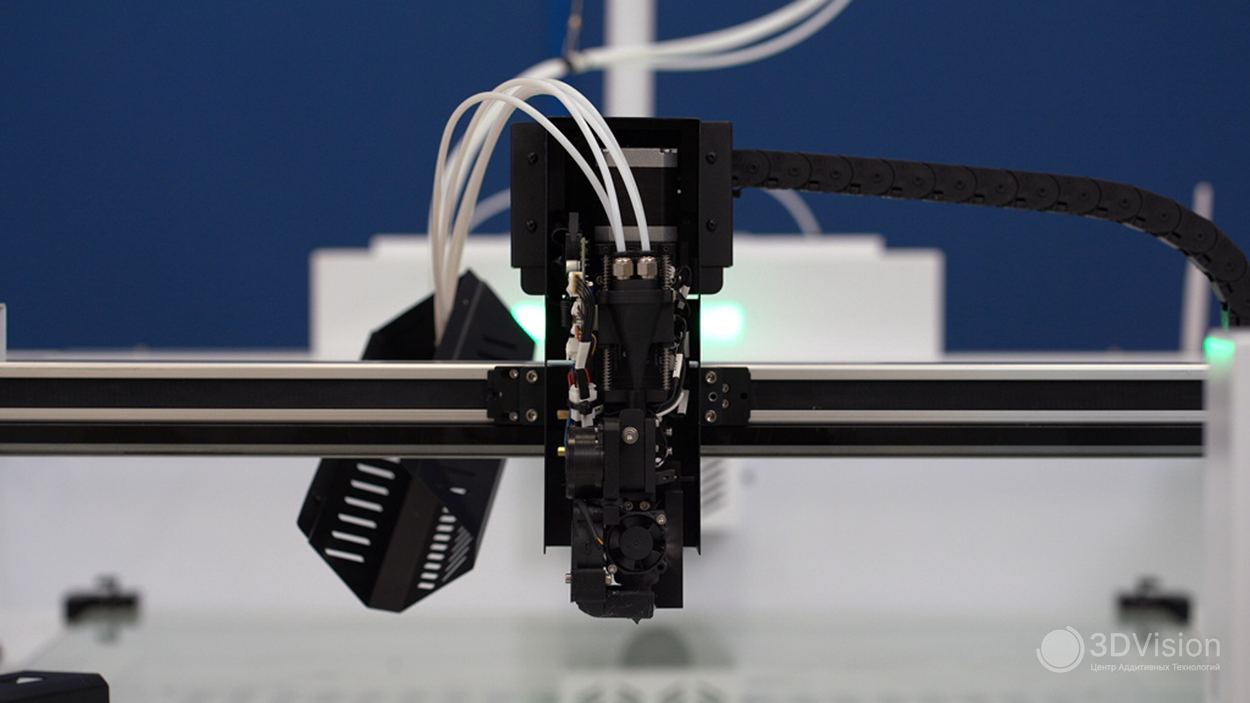

Теперь про голову.
Ось Z встроена в конструкцию, а горячая часть печатающей головы перемещается вертикально — вверх и вниз. Для обеспечения этого движения предусмотрены:
отдельный мотор;
трапецеидальный винт диаметром 8 мм;
рельсовая направляющая.
В задней головы части виден мотор оси Z
При снятии крышки открывается доступ к соединителю трубок подачи типа «4‑в‑1». Чуть ниже него размещён подающий механизм — в его конструкции предусмотрен винт для регулировки усилия прижима.
Для охлаждения деталей применяется вентилятор типоразмера 5015. Для этого вентилятора есть модель воздуховода — она как раз содержится на флешке, входящей в комплект поставки.

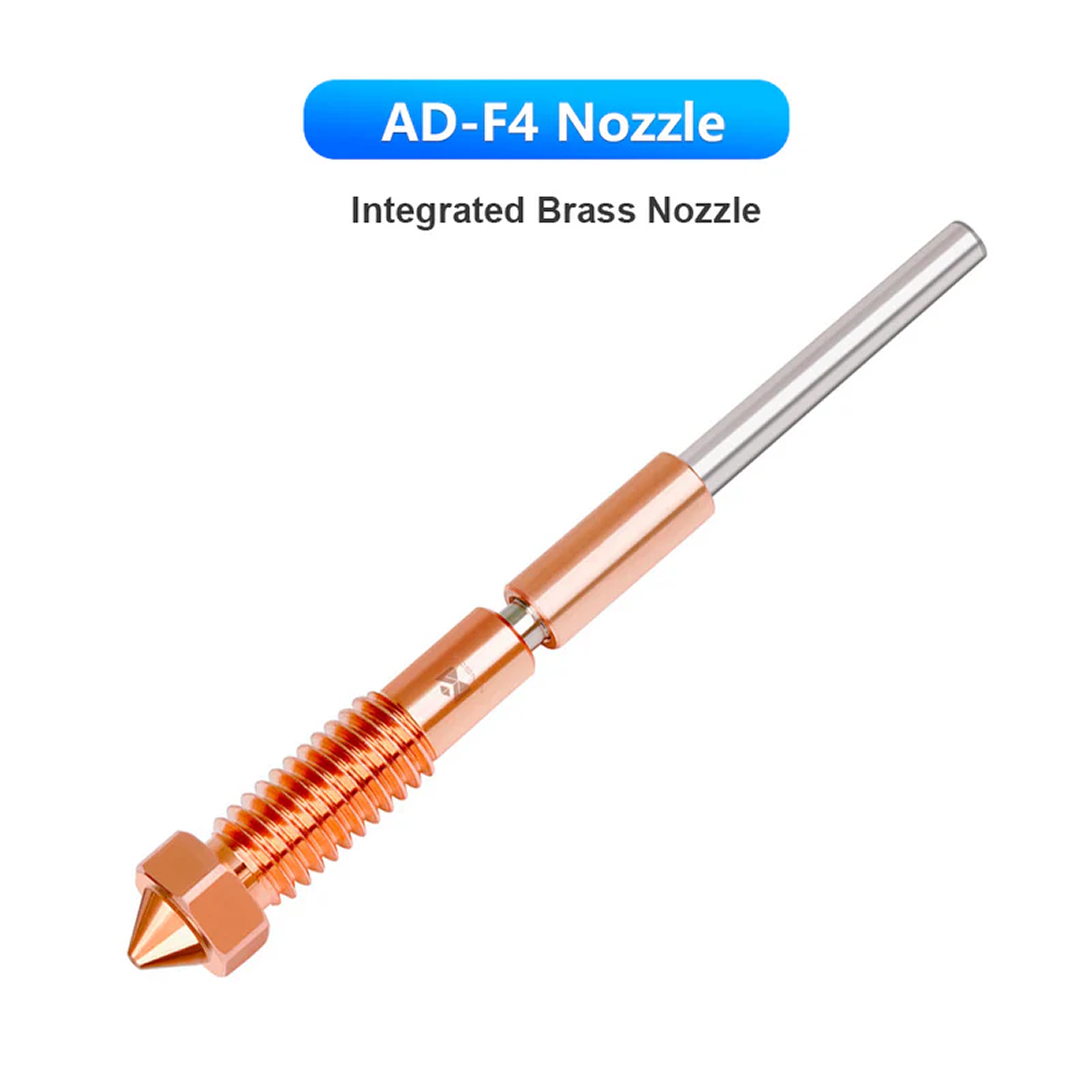

Сопло в данной модели — проприетарное, не закалённое. В нашем случае исполнении его диаметр составляет 0,8 мм, хотя стандартный вариант — 0,6 мм. Кроме того, предусмотрена возможность установки сопел диаметром 0,4 мм.
Кстати, для его снятия или установки нужен гаечный ключ, которого в комплекте с принтером нет.

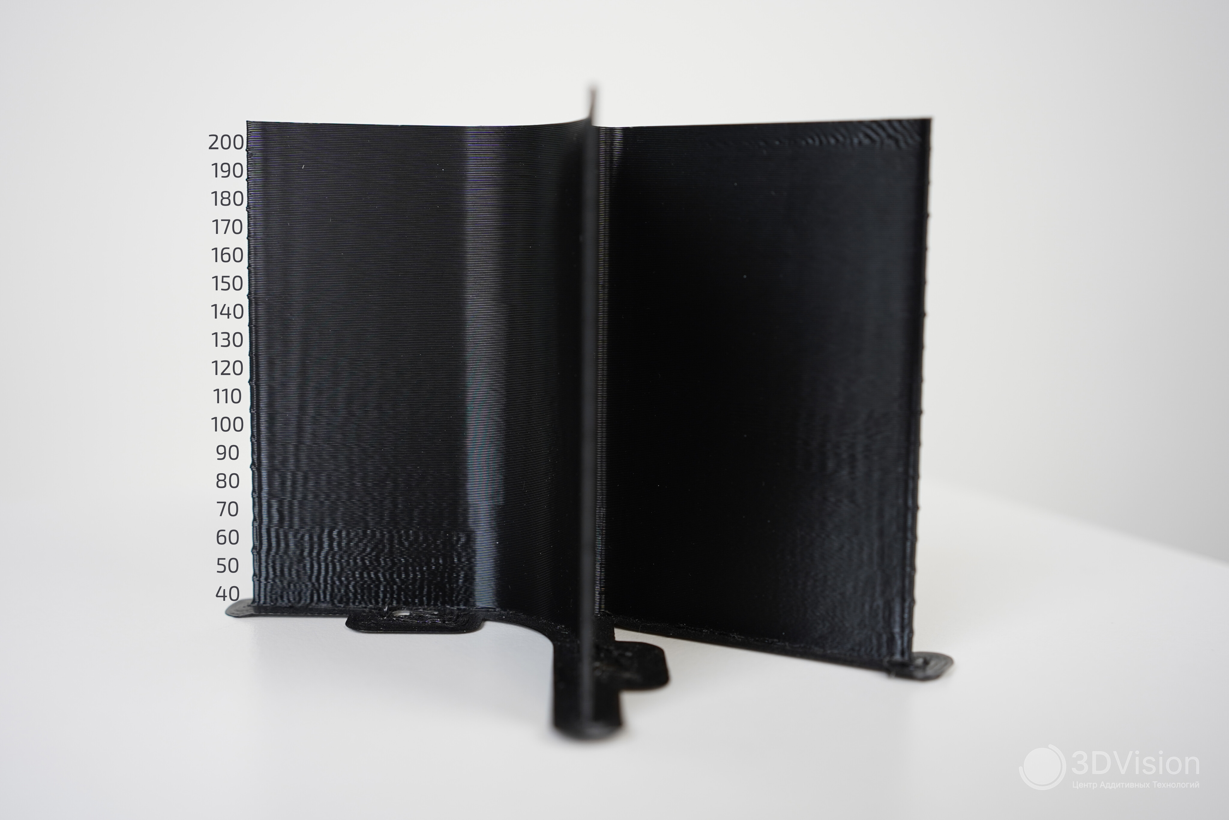

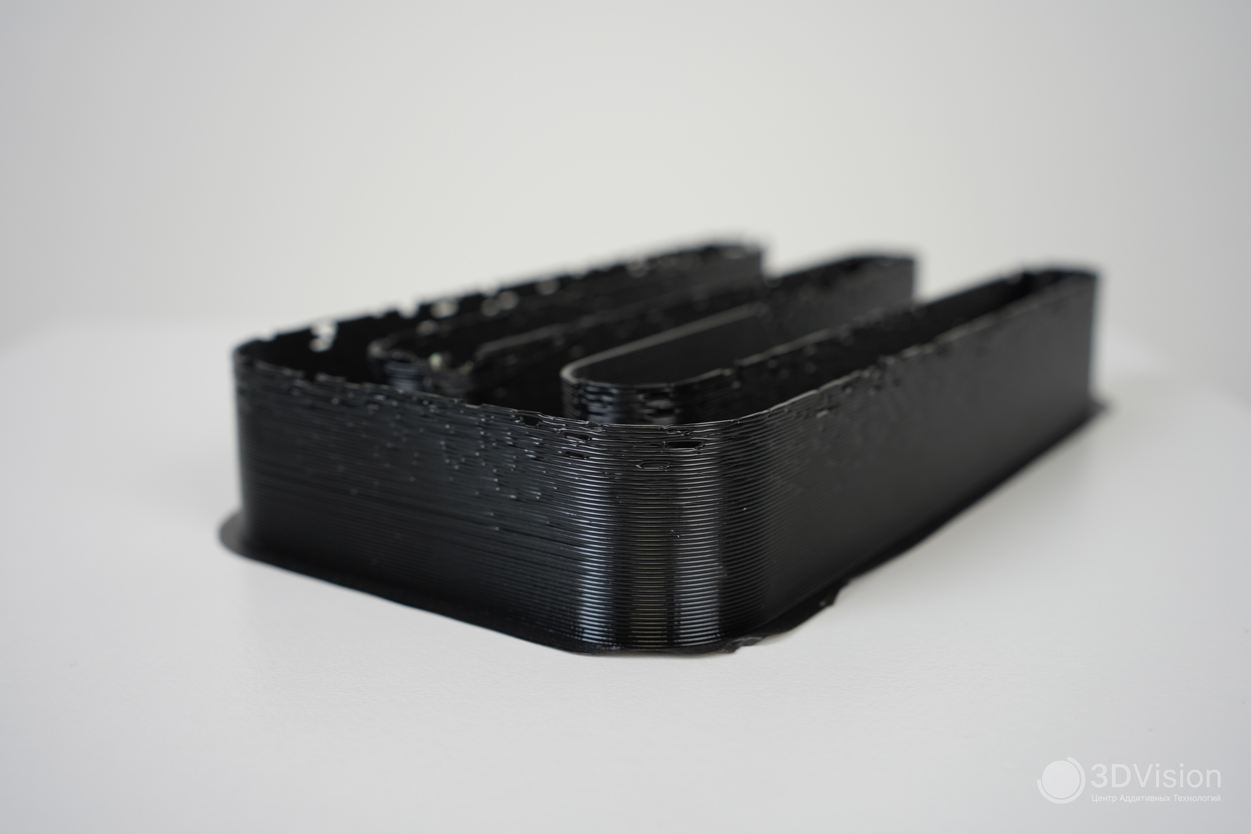

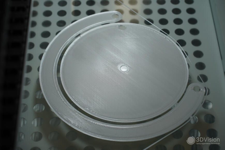

Тест на вертикальные артефакты на скоростях от 40 до 200 мм/с из чёрного глянцевого материала.
Результаты показали наличие сильной ряби на низких скоростях:
На скоростях свыше 150 мм/с качество печати остаётся достаточно чистым — и это после выполнения калибровки по технологии «Input Shaping». Кстати, по итогам калибровки получены следующие значения шейперов: по оси X — mzv с частотой 24 Гц, по оси Y — zv с частотой 30 Гц. Эти показатели соответствуют ускорениям 1000 мм/с² и 2300 мм/с² соответственно, что заметно ниже значений, заявленных производителем.

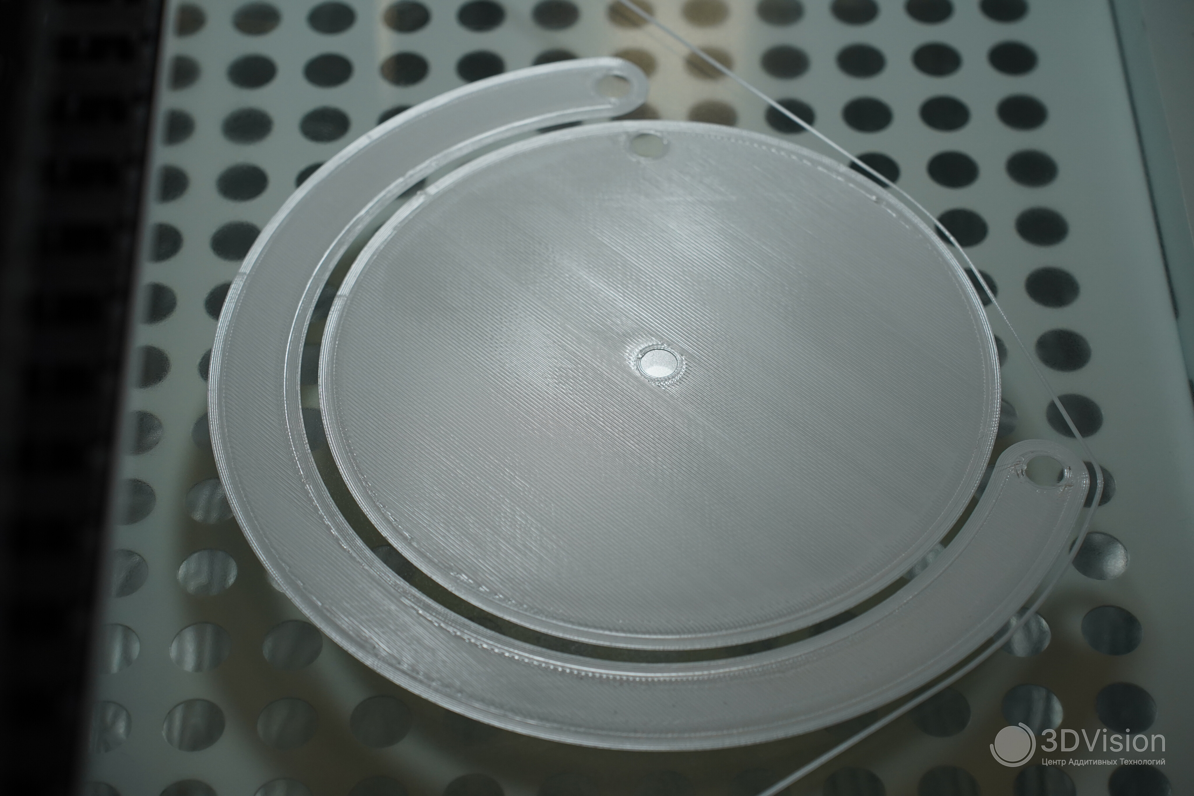

Следующий тест посвящён оценке производительности обдува моделей. Для этого напечатали башенку с нависающими элементами от 45 до 80°. Дефекты отсутствуют лишь на участках с углом нависания 45°. С учётом того, что в принтере установлено сопло диаметром 0,8 мм, такой результат можно считать вполне нормальным.

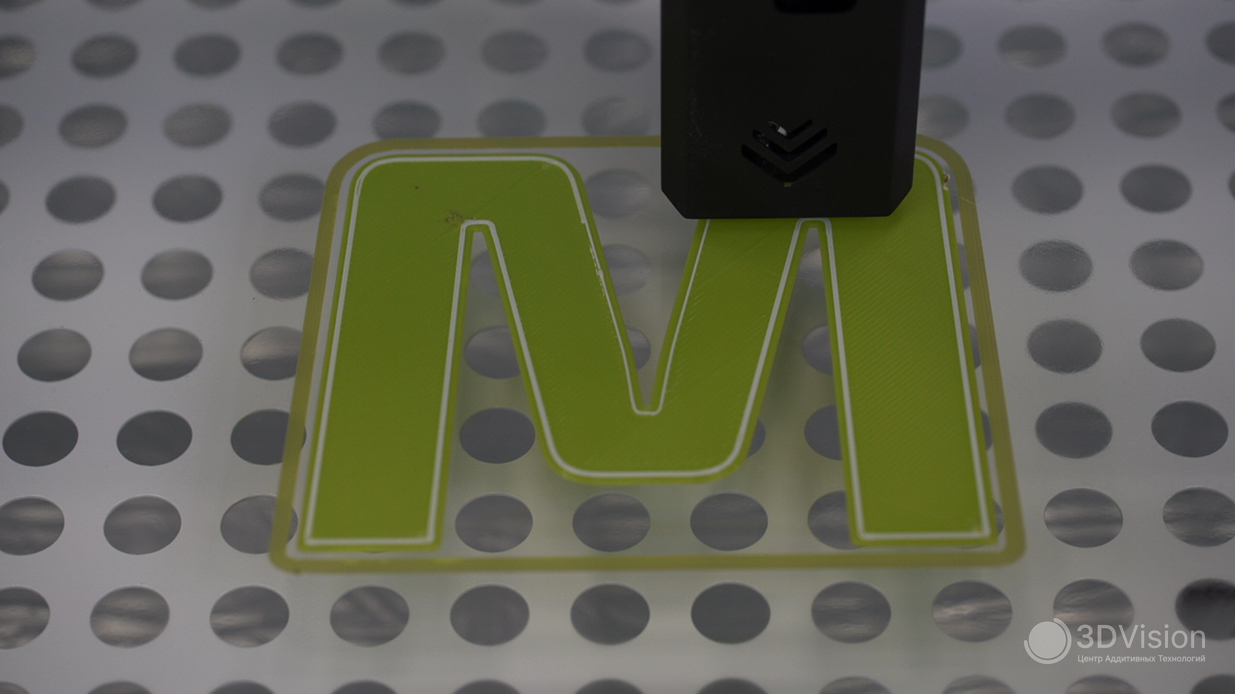

Далее, тест на производительность хотенда. Печатали его стоковым соплом 0,8 мм двумя материалами: PETG на 240 °С и PLA на 220 °С.
Производительность PETG получилась 34 мм³/с, PLA — 29.
Подводя общий итог, можно отметить: объективные характеристики отличаются от заявленных — и это довольно типичная ситуация. В настоящее время многие производители указывают завышенные показатели, и Mingda не стала исключением.

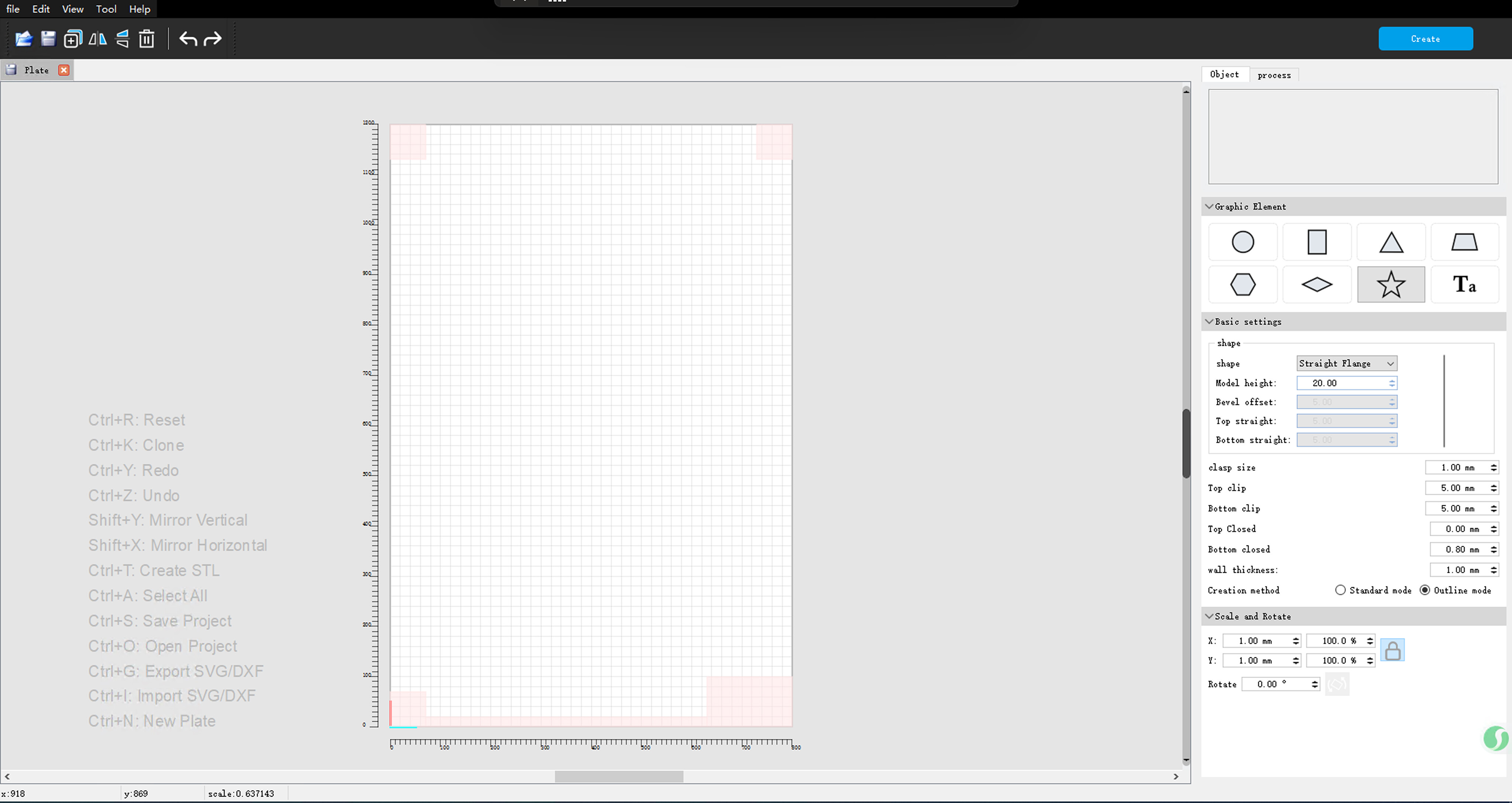

Интерфейс программы выглядит интуитивно простым. Слева расположено рабочее поле с проекцией стола принтера, справа — панель настроек.
Простота интерфейса обманчива: в нём отсутствуют подсказки, из‑за чего неочевидно, какой эффект даст изменение того или иного параметра.
В рабочем поле отображается не 3д модель, а лишь векторное изображение — это дополнительно усложняет работу с программой.
Поиски инструкции на сайте производителя и в других источниках не принесли результатов. В итоге единственный способ разобраться, за что отвечает та или иная кнопка, — выяснить это эмпирическим путём.

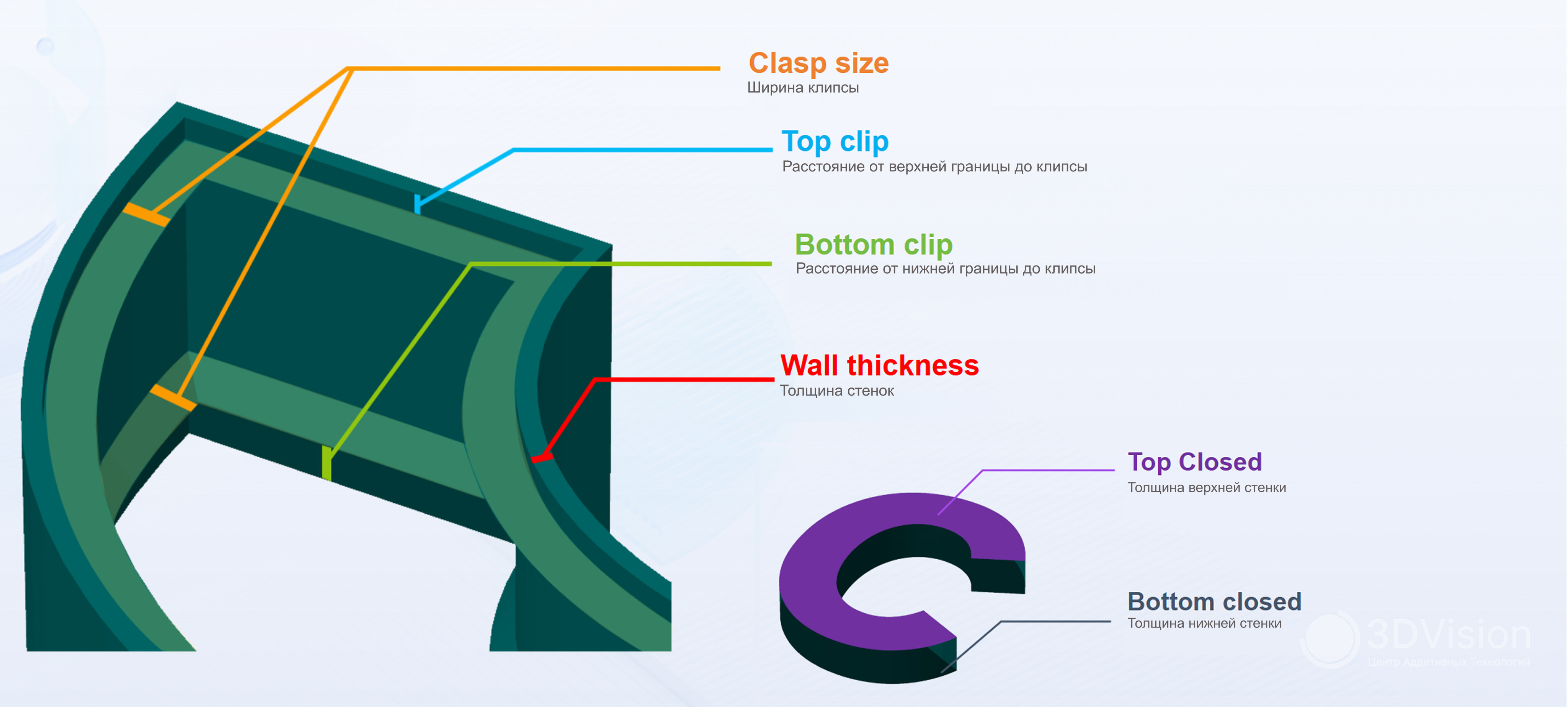

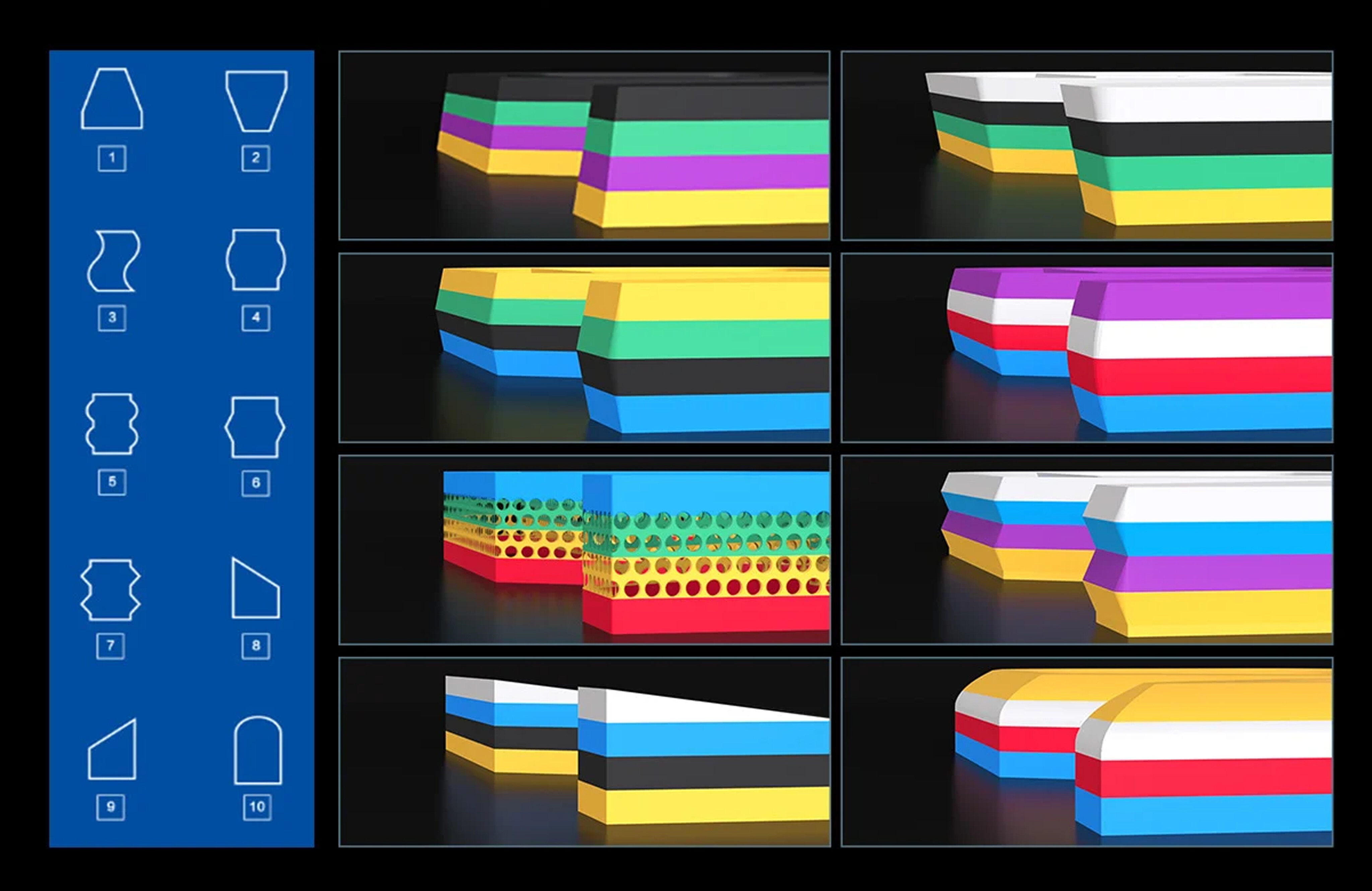

Чтобы вам было проще — показываем картинку, которую нам прислали из техподдержки Mingda. На ней показано, какая настройка на что влияет.
Также можно изменять форму борта букв:
Галочки «Export Top/Bottom Panel» предназначены для создания съёмных крышек и задников. При экспорте модели генерируется дополнительный векторный файл с размерами, которые подходят для использования в качестве крышки. При этом учитываются толщина стенок детали и наличие либо отсутствие фиксаторов. Векторный файл затем снова открывают в ПО, задают высоту и экспортируют — так получают STL‑файл крышки или задника.
Опытным путём установлено, что галочка «Export Top Panel» не выполняет никаких действий: при её нажатии экспорт не происходит. Это не является серьёзной проблемой, поскольку можно настроить модель так, чтобы крышки и задники имели одинаковые размеры, однако к уже отмеченной сложности с неочевидным интерфейсом добавляется наличие багов.
Ещё один обнаруженный баг касается радиокнопок метода создания моделей — «Standard Mode» и «Outline Mode». Эти опции никак не влияют на геометрию создаваемых векторных или трёхмерных моделей.
Было бы удобнее, если бы интерфейс работал по принципу «что видишь — то и получаешь»: в рабочем поле отображается эскиз модели, а при изменении настроек сразу видно, как меняется сама модель. Кроме того, было бы практичнее иметь отдельные настройки для крышки — это избавило бы от необходимости экспортировать отдельный векторный файл, затем открывать его, повторно задавать параметры и выполнять экспорт ещё раз.
Подводя итог, отметим: программа позволяет создавать изделия, пригодные для печати, однако для этого требуются усидчивость и терпение. Стоит также учесть, что базовый функционал по созданию объёмных букв есть в любом современном слайсере — при этом там, как правило, интерфейс оказывается более понятным.

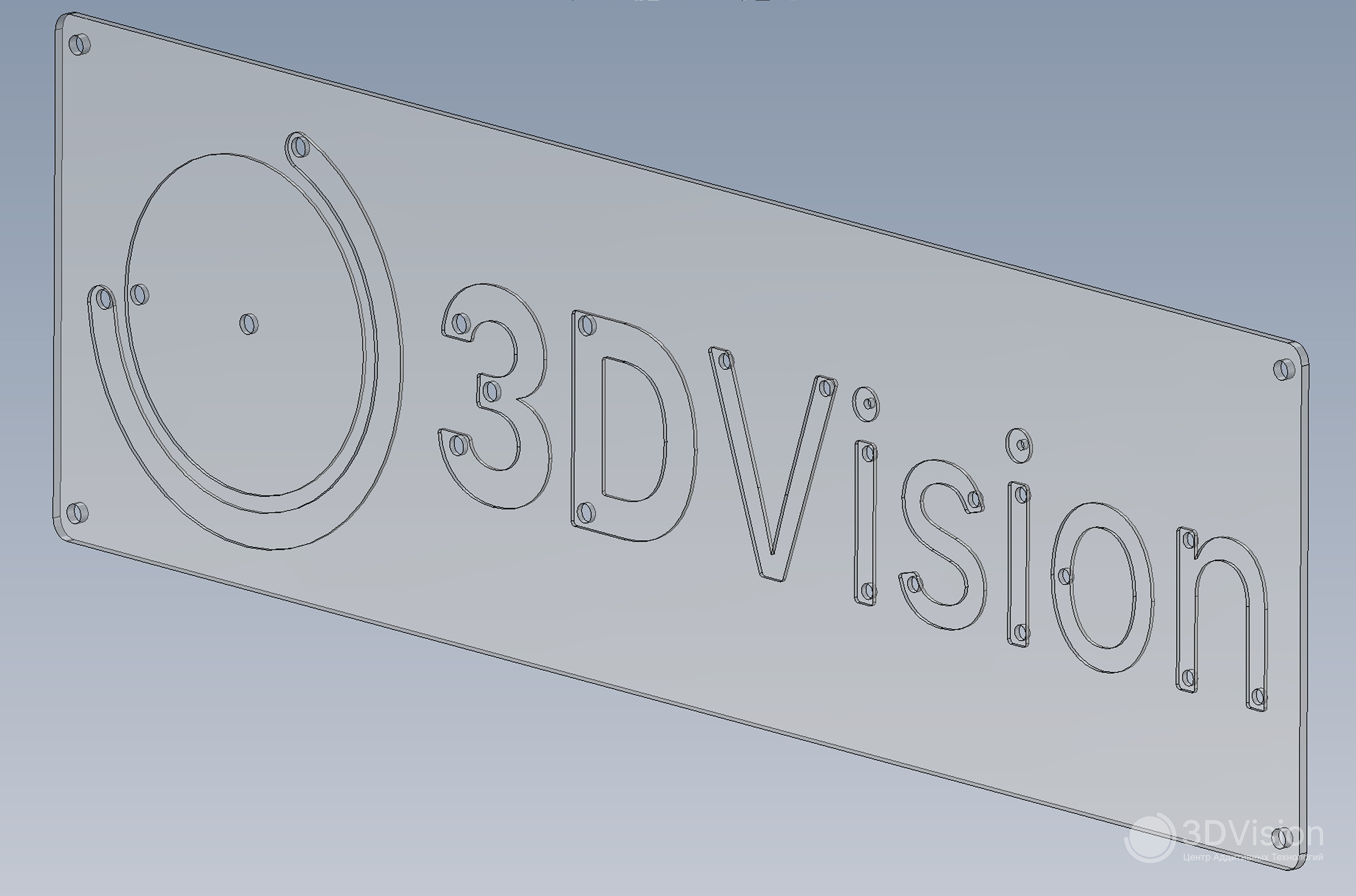

После проведения тестов мы запустили в печать несколько крупных заданий для изготовления логотипа «3DVision».
Логотип включает в себя буквы, крышки для них и подложку, к которой в дальнейшем будут крепиться буквы.
Модель конструкции в сборе. Моделировали в Solidworks.
Подложка с углублениями для позиционирования букв
Общее время печати конструкции составило 30 часов, ещё около пяти часов ушло на монтаж. Учитывайте, что это был наш первый раз, и человек с опытом создания таких конструкций справился бы быстрее.
Первый слой
Подложка длиной 1190 мм, напечатанная за один запуск принтера
После печати мы склеили всю конструкцию, расставили светодиодные модули, провели провода и подключились к источнику питания.
Результат не самый лучший, но, по крайней мере, оно работает.

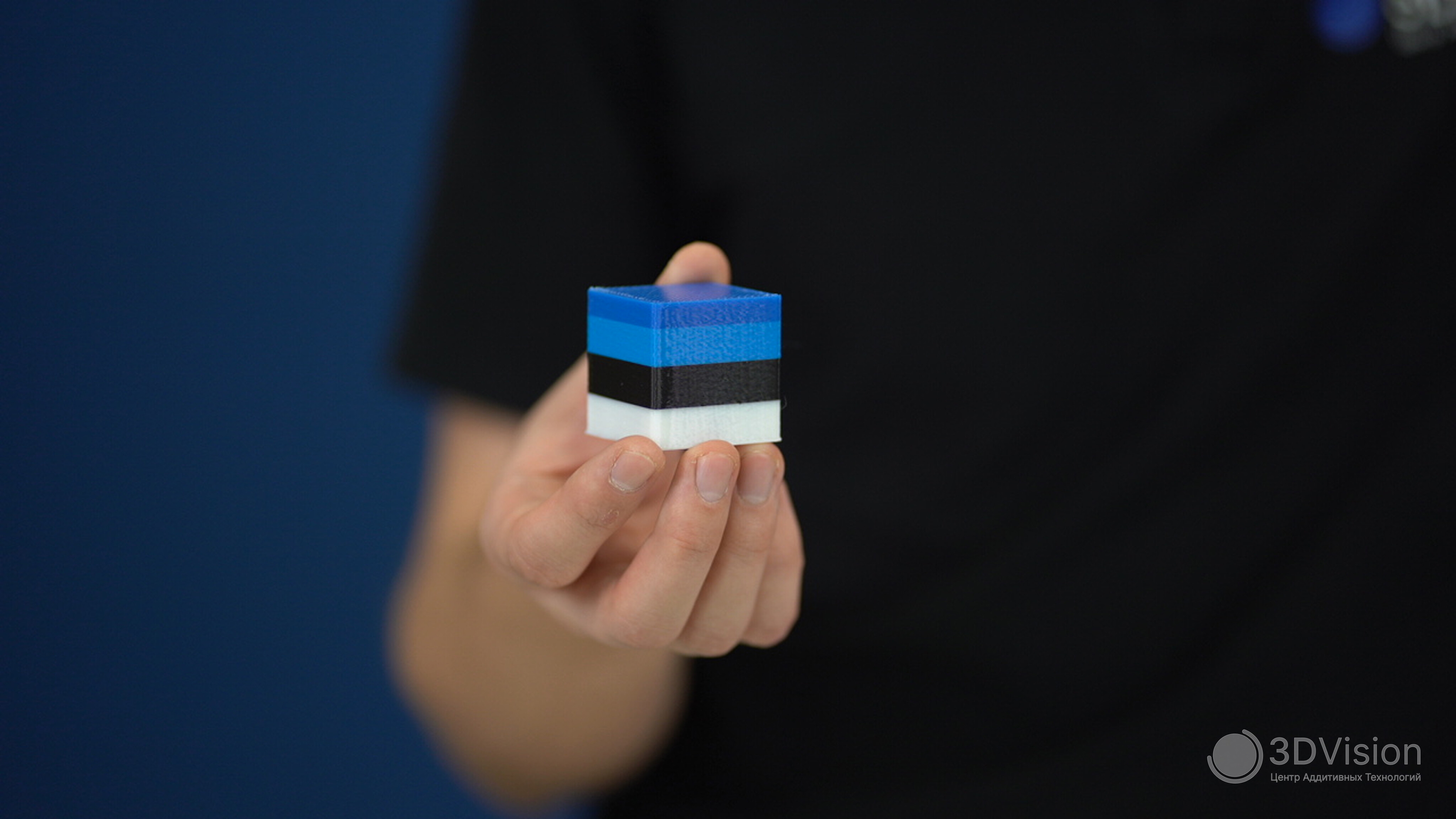

Многоцветная печать
Смена прутка выполняется в следующем порядке: печатающая голова отъезжает от детали и упирается в ограничитель — это позволяет отрезать остаток пластика. Отрезанный материал втягивается, а на его место подаётся пруток другого цвета. Затем голова останавливается над окном для сброса отходов, сопло прочищается, печать продолжается.
Процесс занимает значительное время — порядка двух минут. Как и в случае с другими принтерами, оснащёнными аналогичной системой смены материалов, частая смена пластика приводит к образованию большого объёма отходов.
Пока сложно оценить практическую пользу этой функции конкретно для печати рекламных конструкций, однако она однозначно расширяет функциональные возможности принтера — и это хорошо.

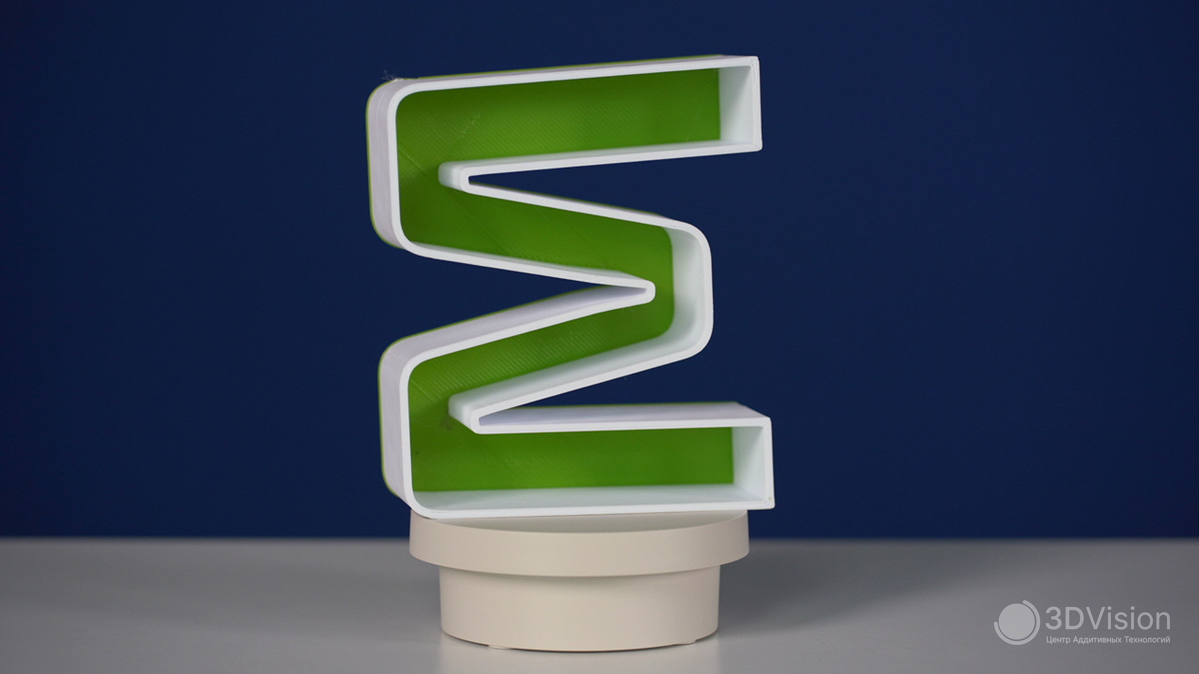

С использованием многоцветной печати мы изготовили пару изделий:
Объёмная буква
Тестовый куб
