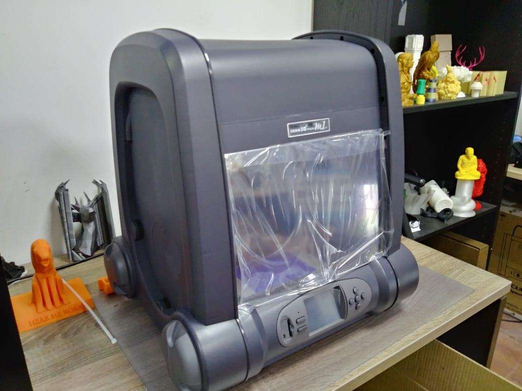

Внешний вид
Внешний вид довольно симпатичный. Производитель “спрятал” Prusa в пластиковый корпус, напоминающий автомобиль.
Обзор 3D принтера Inno3D
Принтер в первую очередь позиционируется, как учебный и домашний. И такое решение, по оформлению вполне оправдано. Вдобавок оно решает проблему печати ABS-пластиком на принтерах Prusa. Закрытый корпус ограждает зону печати от температурных изменений - сквозняков и тп.

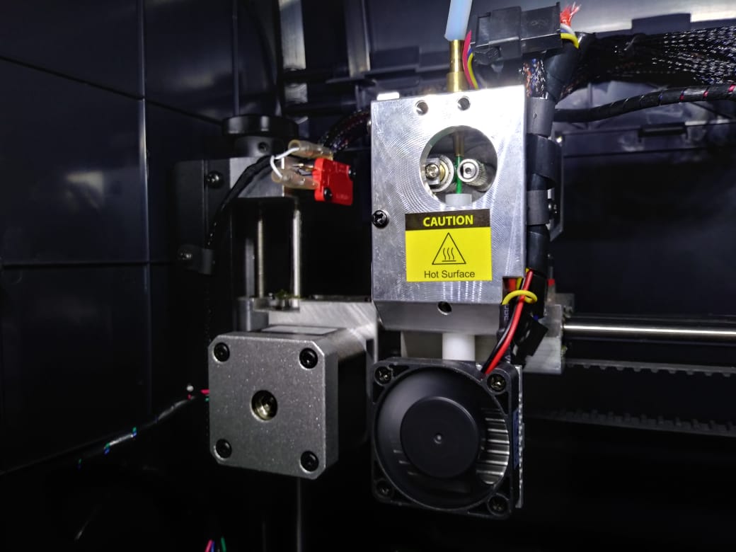

Экструдер
Экструдер тоже без особых изысков. Фрезерованный из алюминиевого сплава.
Решение с окном напротив роликов подачи пластика, позволяет следить за работой этого узла и устранять любые задержки при подаче пластика.
