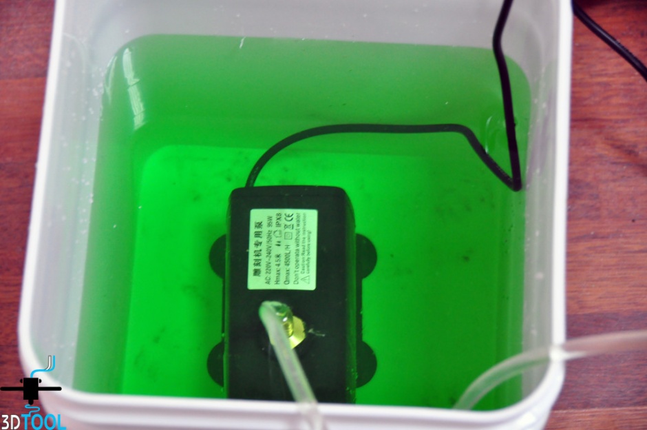

Подготавливается система охлаждения для шпинделя.
В этой модели используется отдельная емкость с охладителем.
Фотоотчёт про пусконаладочные работы станка с ЧПУ Advercut K6100
В качестве охлаждающей жидкости используется дистиллированная вода разбавленная антифризом:

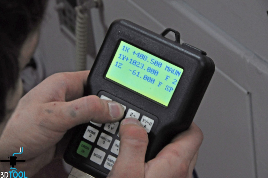

Начинается тестирование и проверка режимов пульта DSP:

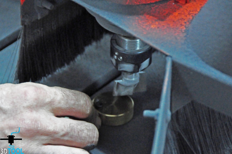

Далее производится измерение “таблетки” и установка нулевого уровня:

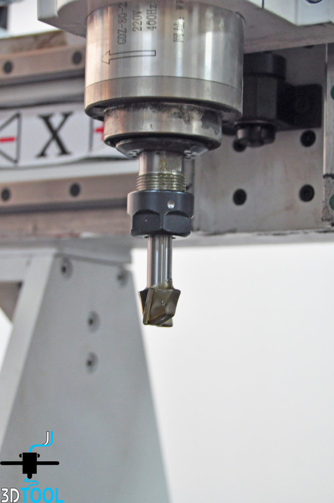

Установка/смена фрезы:
