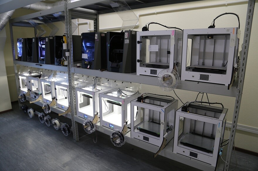

На первых порах студия эксплуатировала девять 3D-принтеров Picaso Designer X и один Designer X Pro. Александр осознанно сделал выбор в пользу этих систем, так как производитель уже работал в интересовавшем направлении автоматизации, в том числе над внедрением очередности задач. К тому же, эти системы уже использовали удаленное управление по сети, российское происхождение оборудования облегчало техническую поддержку, да и по соотношению цены и качества продукция Picaso 3D оказалась конкурентоспособной против предложений от Ultimaker, Raise 3D, Stratasys. Дешевые китайские 3D-принтеры опробовали и отодвинули в сторону: хотя они быстро окупаются, содержание большой фермы выливается в слишком высокие затраты на ремонт и обслуживание.

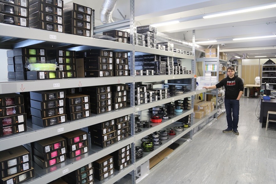

3D-принтеры Picaso Designer X эксплуатируются до сих пор — как утверждает Александр, на 95% без серьезных сбоев при соблюдении планового технического обслуживания. Со временем парк пополнился парой десятков самосборных 3D-принтеров ZAV Pro и ZAV Big. На такой ход Александр пошел потому, что компания была перегружена заказами, но Picaso и Imprinta не могли быстро поставить дополнительное оборудование из-за высокого спроса. Теперь Picaso Designer X отвечают за 3D-печать композитами, а ZAV помогают со всем остальным — ПЛА, АБС, воском. Используются в основном расходные материалы от Filamentarno! и Bestfilament.
«Почему мы используем Filamentarno и Bestfilament? Я бы сказал, что и у Filamentarno, и у Bestfilament очень хороший контроль качества. Мы, наверное, израсходовали около пяти тысяч катушек за три года. Только одна катушка от Filamentarno запорола нам 3D-печать именно из-за некачественного прутка, из-за истончения. Я не припомню ни одного случая за последние два года. Мы печатаем всем: композитами ABS GF-12, ABS GF-4, стандартным АБС, GF-10, GF-30, антипиреном — у нас его, правда, редко заказывают, но мы им печатаем. Еще реже заказывают Aerotex, но тут видимо просто специфика», — рассказывает Александр.

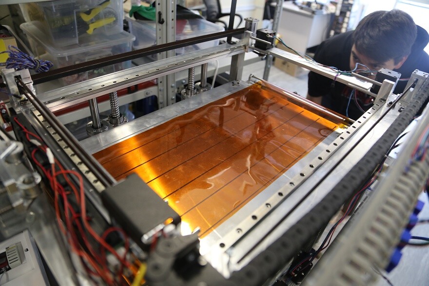

Результатом стараний коллектива стал промышленный 3D-принтер RedFab. Эти устройства можно собирать в модульные кластеры, а затем подключать к единой сети. От оператора требуется лишь отправить задание на 3D-печать, все остальное система управления сделает сама. Детали печатаются на подвижной ленте, прижимаемой к платформе вакуумом. По окончании 3D-печати лента протягивается через систему охлаждения, деталь отлипает и падает в контейнер.
Калибровка осуществляется автоматически по двадцати точкам с построением сетки поверхности и динамической компенсацией неровностей в процессе 3D-печати. В случаях сбоев система пытается самостоятельно исправить неполадки перед тем, как звать на помощь техников.
