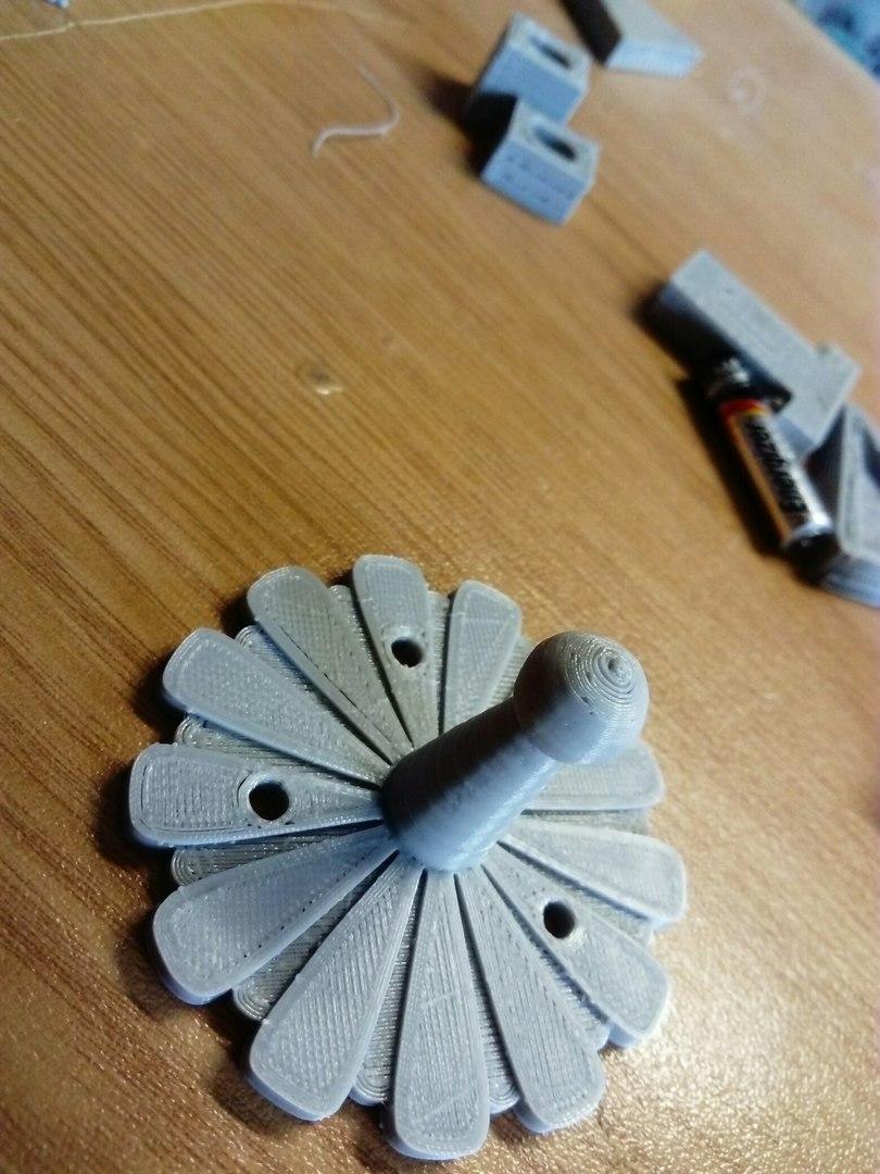

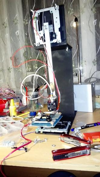

Моя история началась так: решил я собрать первый принтер, так как у студента денег не очень много начал свой путь со сборки принтера на cd-rom . Заказала все детали, нашел немного сидиромов и начал ждать. Пока ждал начал собирать каркас из остатков от сидиромов, жаль только фото не осталось, но не чего путевого у меня так и не вышло. И одним прекрасным вечером перед сном мне приходит идея, почему бы не сделать модули для принтера, cd-rom это тот же модуль, у него есть основа на которой закреплены все основные узлы, его можно быстро снять и заменить, в этот момент я загорелся идеей создать что то подобное но в большом размере. Идя удобного хранения, быстрой разборке и сборке, что позволило мне с ним съездить из Рф в Минск ( спойлер) Но денег не было пришел первый комплект электроники по неопытности я его спалил, и второй комплект тоже был убит.... Прошло лето, я освоил азы обращения с ардуиной, начитался статей, в это время мне шел третий комплект ramps + arduino + драйвера. Тем временем настала учеба в техникуме и времени на проект осталось немного. Через месяц меня вызывают к зам директору и говорят что пришло положение на конкурс 'Рязанские Кулибины' это технический конкурс, 2 года назад я поставил целью его выиграть( до этого было 3 и 2 место). Времени было 2 недели, на руках был e3d v5, набор электроники и экструдер, решение было строить модульный принтер всеми доступными способами. Каким то образом моя мама в это время на работе нашла алюминиевый профиль, я сел за чертежи. Делал под cd rom но с возможностью замены в будущем на большие модули) и вот первый вариант.

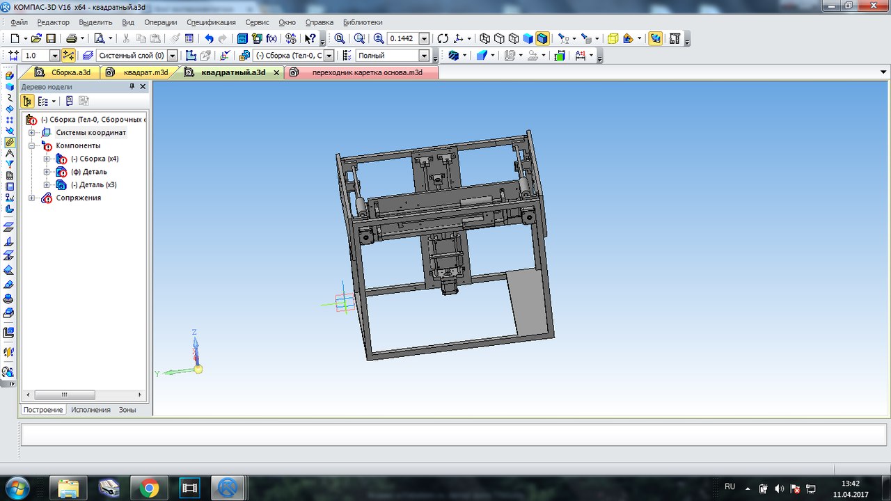

К слову работе в компасе я начал учиться как раз в момент начала этого проекта

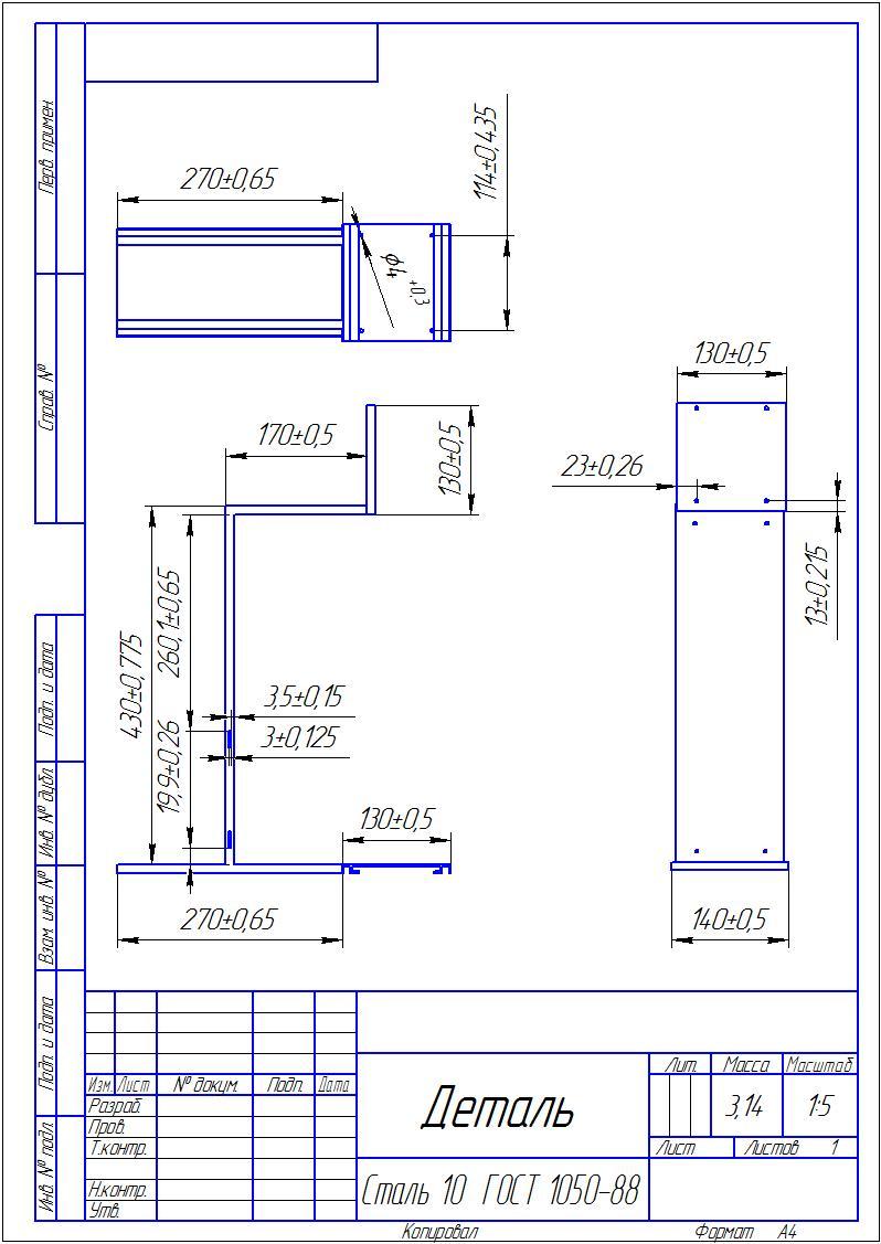

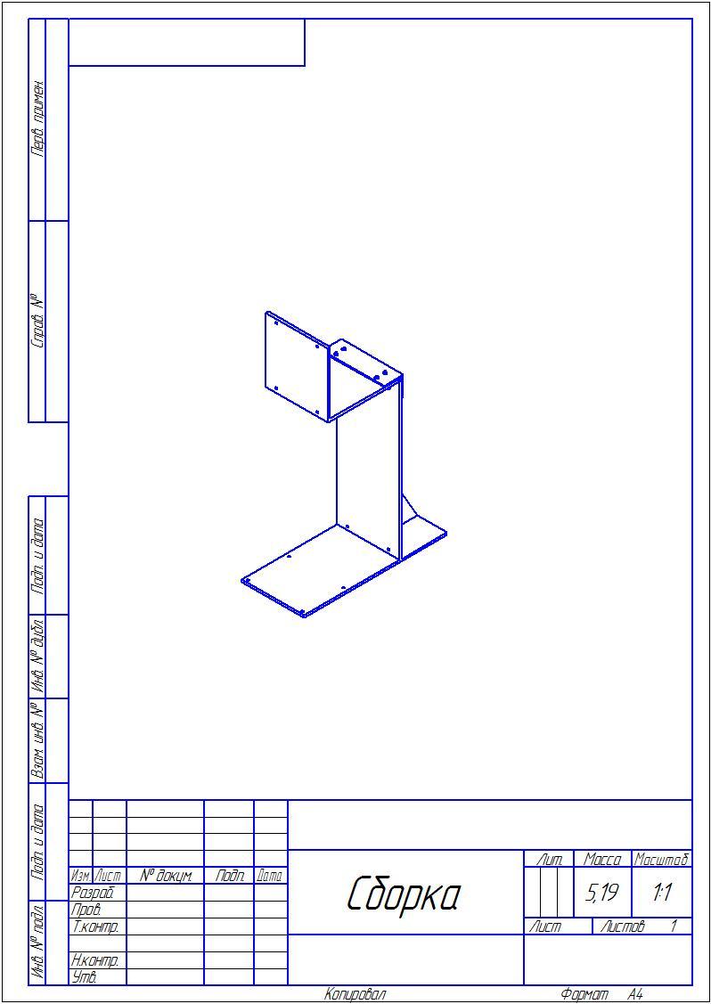

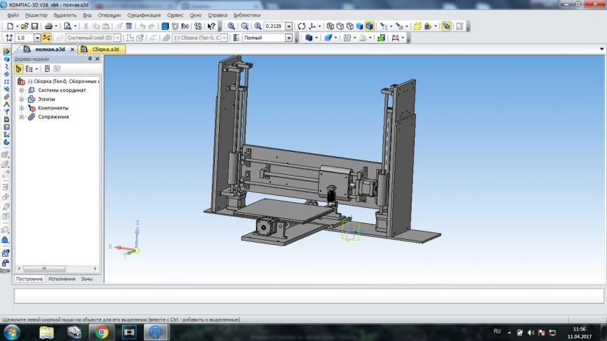

Чертеж готов и пришло время к сварке рамы. Но не тут то было, оказалось что алюминий был с большим количеством примесей и мы не смогли его сварить. Я расстроился так как я потратил неделю но все напрасно. И тут наш друг,хороший сварщик который помогал мне весь проект, за это ему отдельная благодарность, достает лист алюминия 5 мм и говорит что он дает его нам на проект. Обрадовавшись я пошел домой переделывать чертежи.
История модульного принтера.
Все чертежи выкладывать не вижу смысла, поэтому выложил проекцию.

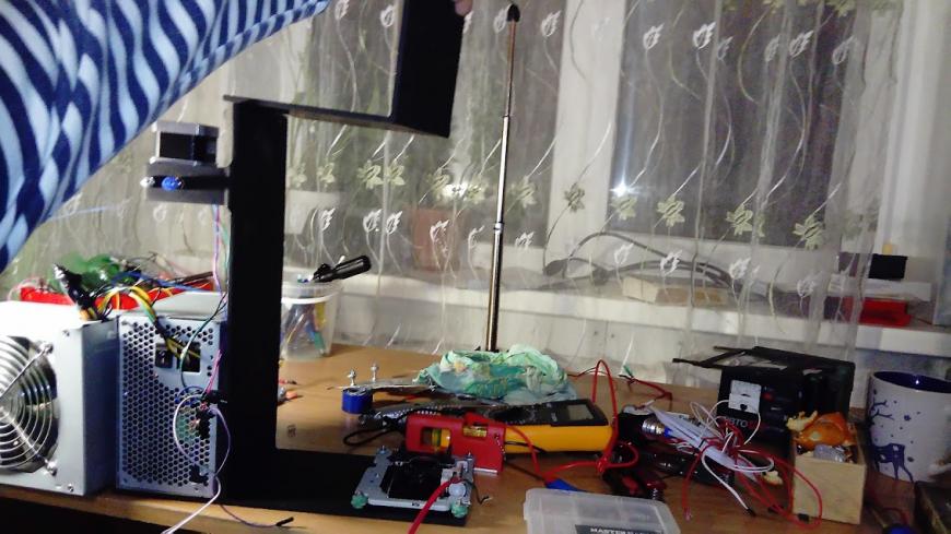

В итоге получилось вот такое страшноватое чудо. Настраивал я его в 2 часа ночи перед конкурсом, много не понимал и поэтому сборка и настройка оказалась очень трудной. Много cd rom спалил из за неправильного тока, и выноси я их коробками) Собирал по всему нашему маленькому городу. В итоге донастраивал прямо там.

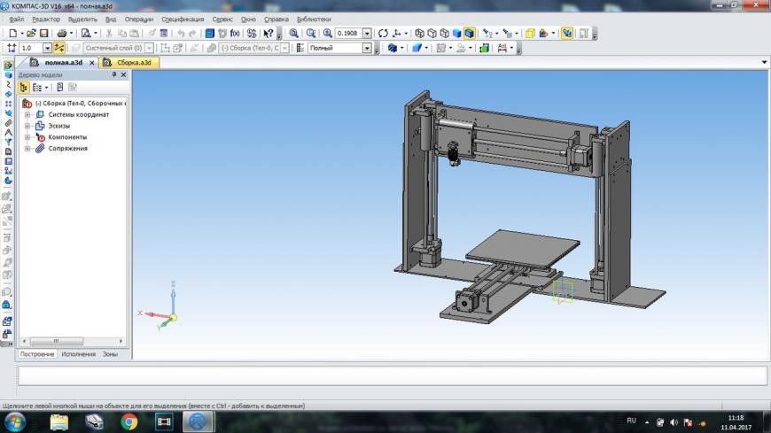

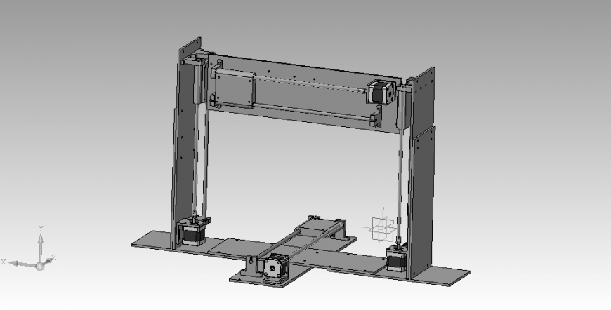

Немного отдохнув я приступил к чертежам. Первым делом выложил в группу репрапа получил негативное мнение и замечания по конструкции.
Решил делать на валах. Были высказаны замечания, которые я исправил. подробно рассказывать не буду так как пост и так затягивается.

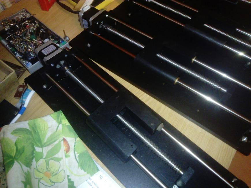

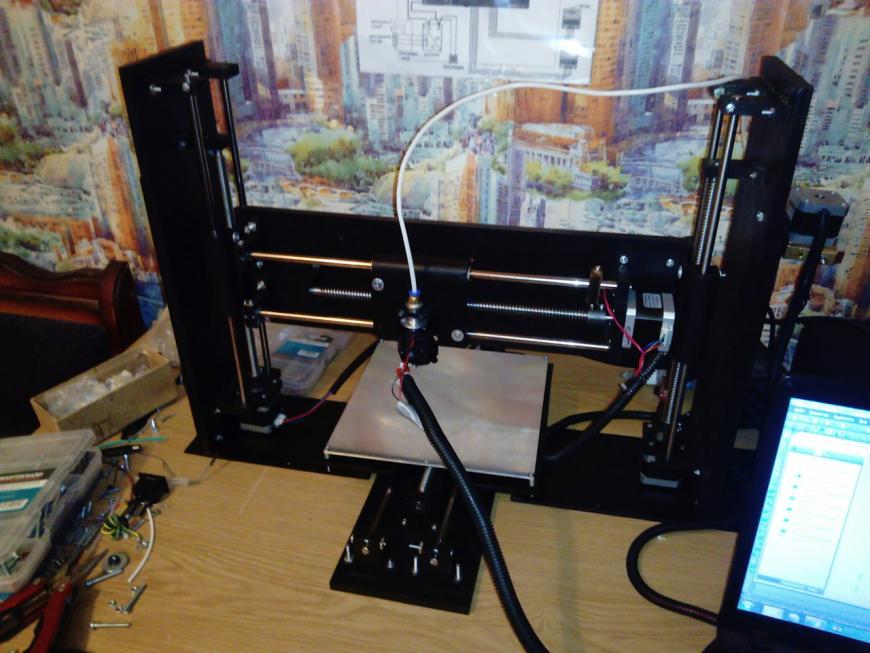

В этот момент возник спор, по поводу целесообразности валов, так возник проект kirviks cnc. Я был за валы думая что это профессиональнее, да и делать комплект одинаковых деталей проще и быстрее, время поджимало. Да и к тому же не зря принтер носит название модульный, идея в том что модуль можно заменить и вал например поменять на ремень.
Начался процесс сборки и наладки, опыт был так что это далось мне проще.
Не все детали получались сразу и много переделали
Закончил я в ночь перед поездкой на конкурс в Белоруссию. Правда принтер запечатал не так как бы я хотел.
Приехав и достав все модули из чемодана собрал принтер. Не буду рассказывать подробно но проект победил, с трудом но победил. Жюри даже не смотрели его работу, я был последний и рассказал все подробно.
Приехал домой, начал разбираться в причинах плохой печати. Снял ради интереса опорные подшипники ходовых валов и все заработало более менее.
Далее ремни поставил и благодаря компании 3д сайл, решил проблему с экструдером.
И все заработало)
