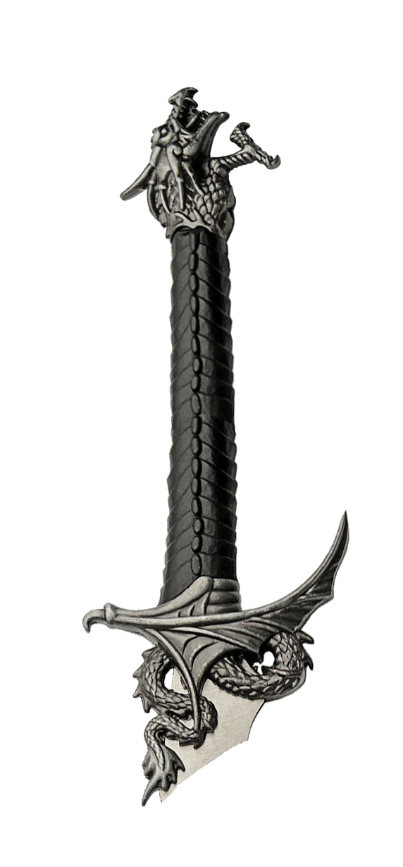

И набрёл вот на такой чудесный даггер, с очень подходящей гардой и рукоятью.
Фентезийный меч
Но это ножичек, а не меч.
Не беда – расчехляем фотошоп и дорабатываем картинку. Марионеточной деформацией распрямляем рукоять, наращиваем, подгоняем пластикой по ширине.
Это я тут так лихо описываю в стиле «раз, раз и готово», а на самом деле картинку правила супруга. Фотошоп не моя стихия – лучше доверить работу специалисту =)
Фентезийный меч
А вот с этим рефом дела пошли значительно лучше:
Фентезийный меч
Скачиваю STL, слегка правлю скульптингом в мешмиксере, подгоняю размеры и получаю хоть и небольшой, но готовый кусочек будущего меча.

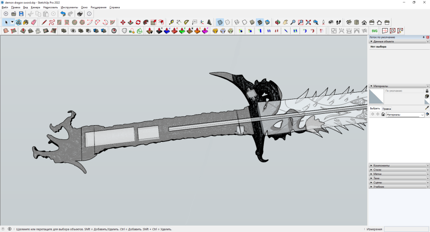

Приступаю к отрисовке лезвия.

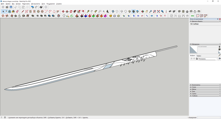

Беру из исходной картинки понравившуюся мне часть и запихиваю в скечап, где обрисовываю форму кривыми Безье.
Фентезийный меч
Пара вечеров работы и лезвие принимает почти законченный вид.
Фентезийный меч
Сероголубым цветом выделены части, которые будут вынесены в отдельные детали для печати полупрозрачным пластиком. Торчащий из задней части штырь – будущий металлический усилитель.
Скечап довольно фиговенько работает с импортированными STL-ками, так что идею сращивать в нём лезвие с рукоятью я даже не рассматривал. Не выгорит, точно вам говорю.Но её половинку я всё-таки добавил – чтобы прорисовать и подогнать по месту будущие полости под аккумулятор, выключатель, порт зарядки и каналы под провода.
Фентезийный меч
Эти полости будут экспортированы отдельными объектами и понадобятся мне позже.

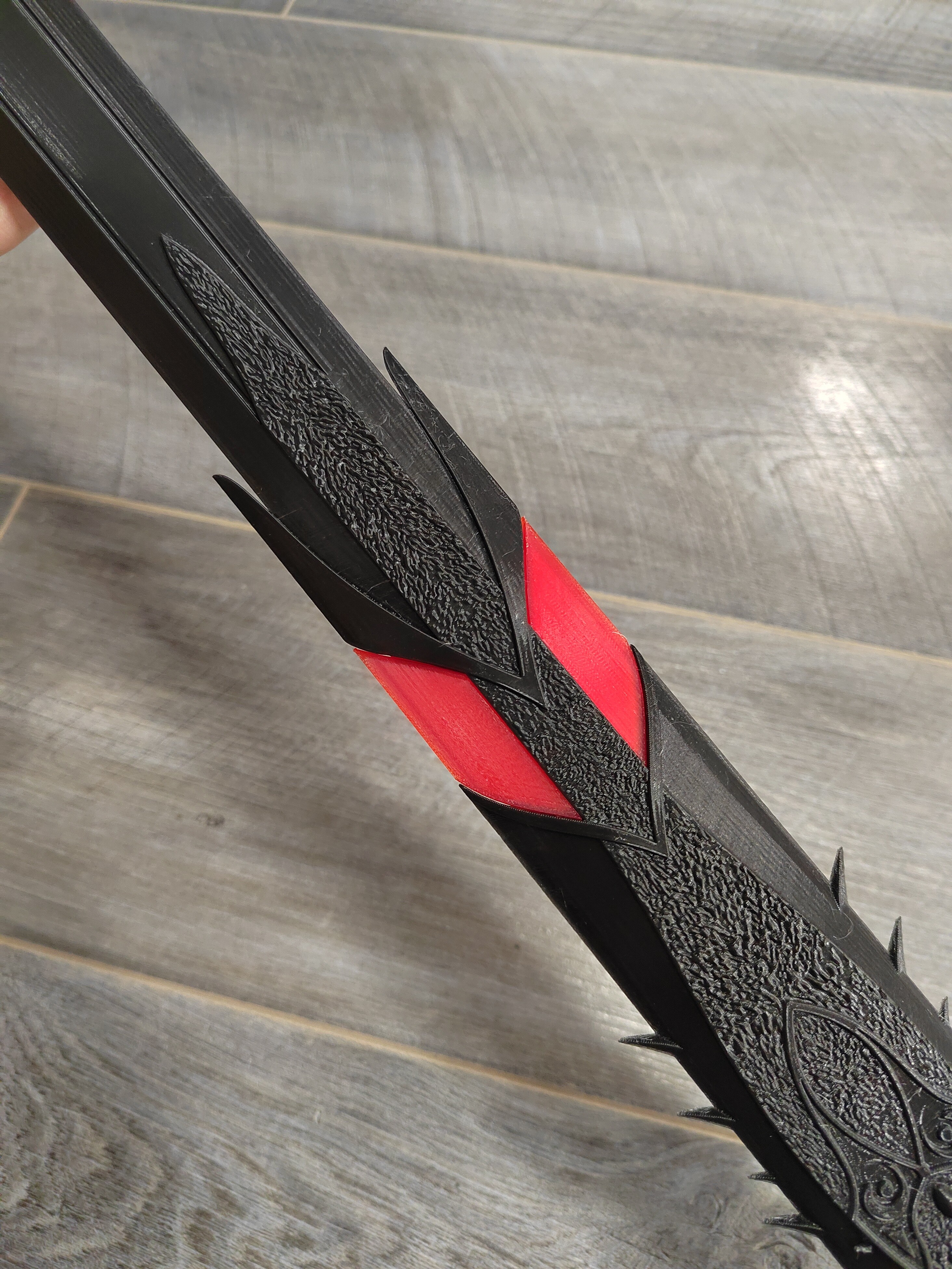

Последним этапом запускаю плагин Erode и накидываю бугристую фактуру на центральную часть лезвия.
Фентезийный меч
Это избавляет меня от необходимости вышкуривания поверхности между шипами, а также стилистически объединяет лезвие с рукоятью.
Правда после этого скечап начинает довольно серьёзно лагать, а экспортированные STL-ки получаются с дырками, но то уже другая история =)

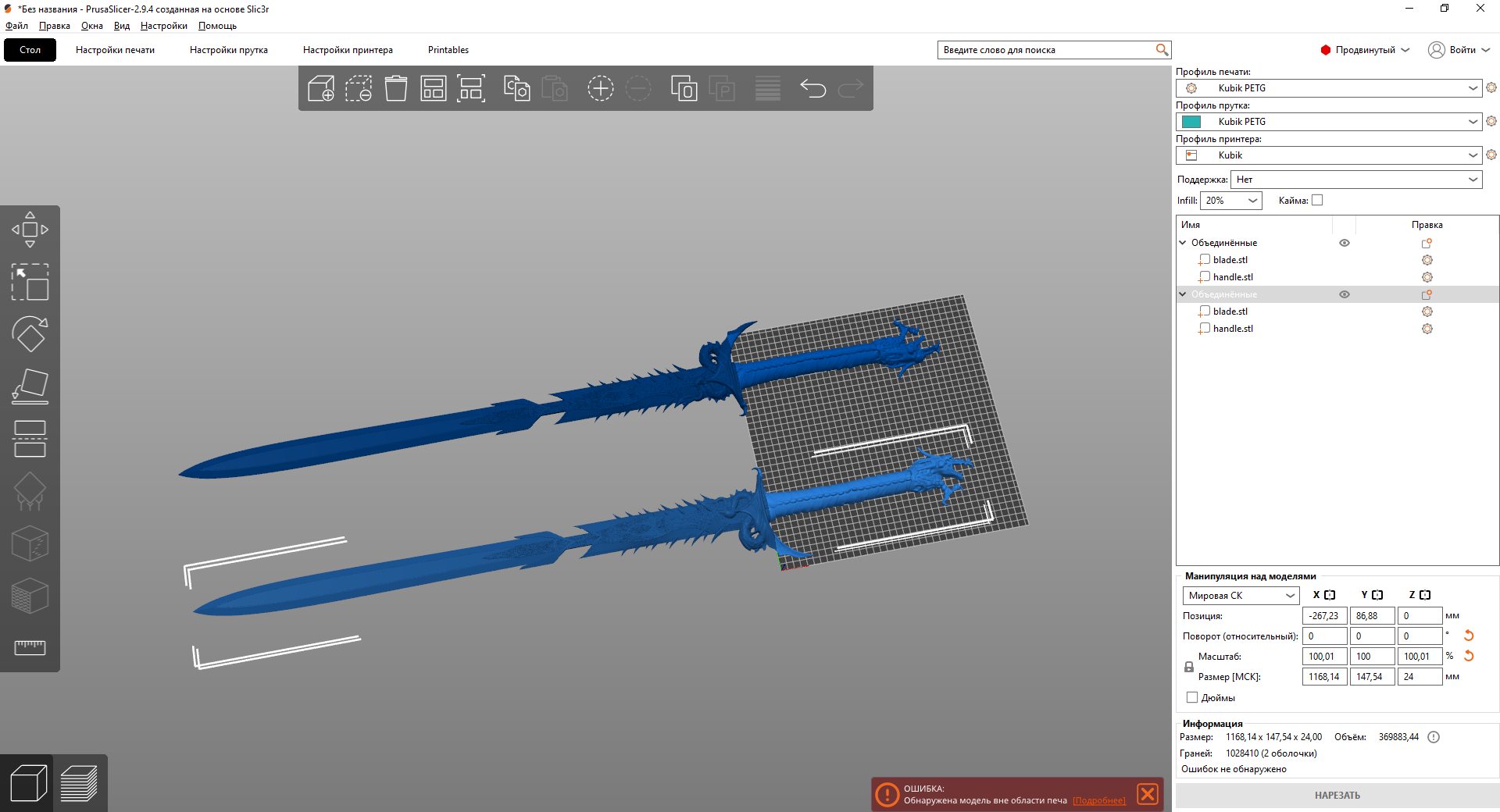

План такой – совмещаю в слайсере половинки лезвия с половинками рукояти, добавляю модели полостей под электронику и назначаю их модификатором удаления области перекрытия.
Фентезийный меч
С первой частью всё прошло гладко – закидываю в «прюшу», подгоняю по координатам, объединяю, экспортирую сборной STL-кой.
А вот со второй частью плана облом – слайсер ленточного принтера либо просто игнорирует вырезаемые из слайсинга области, либо падает с ошибкой.
Пришлось покопаться в чертогах разума и вспомнить про частенько упоминаемый тут нетфаб.
Чутка попривыкнув к интерфейсу незнакомой проги, я вырезал модель полостей из исходной модели и подлечил косяки экспорта эродированной поверхности.

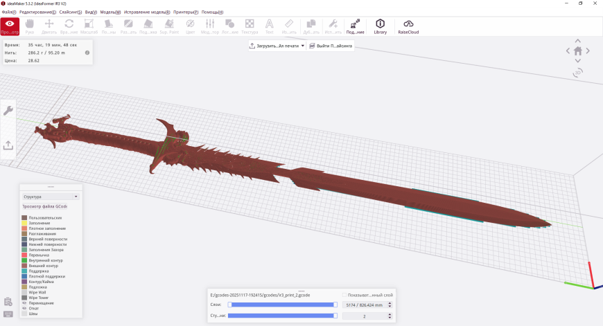

Осталось лишь нарезать готовые модели и запустить печать.
Пластик – черный PETG от «НИТ», несколько катушек которого я всегда держу в запасе.
Кстати, о материалах. На данный момент я полностью ушел с PLA и 99% моей печати это PETG, а почему так получилось – расскажу как-нибудь в другой раз ^_~По цветам – черный, белый, серебро, золото и полупрозрачные пластики всех оттенков. Так что НИТ я ценю в том числе и за широкую палитру.
Модель изначально рисовалась под ленточный принтер – под него и нарезаем.
Фентезийный меч
Фентезийный меч
На время печати не смотрите – идеамейкер жутчайше врёт в расчёте (реальное раза в три меньше), хотя вес пластика показывает отлично.

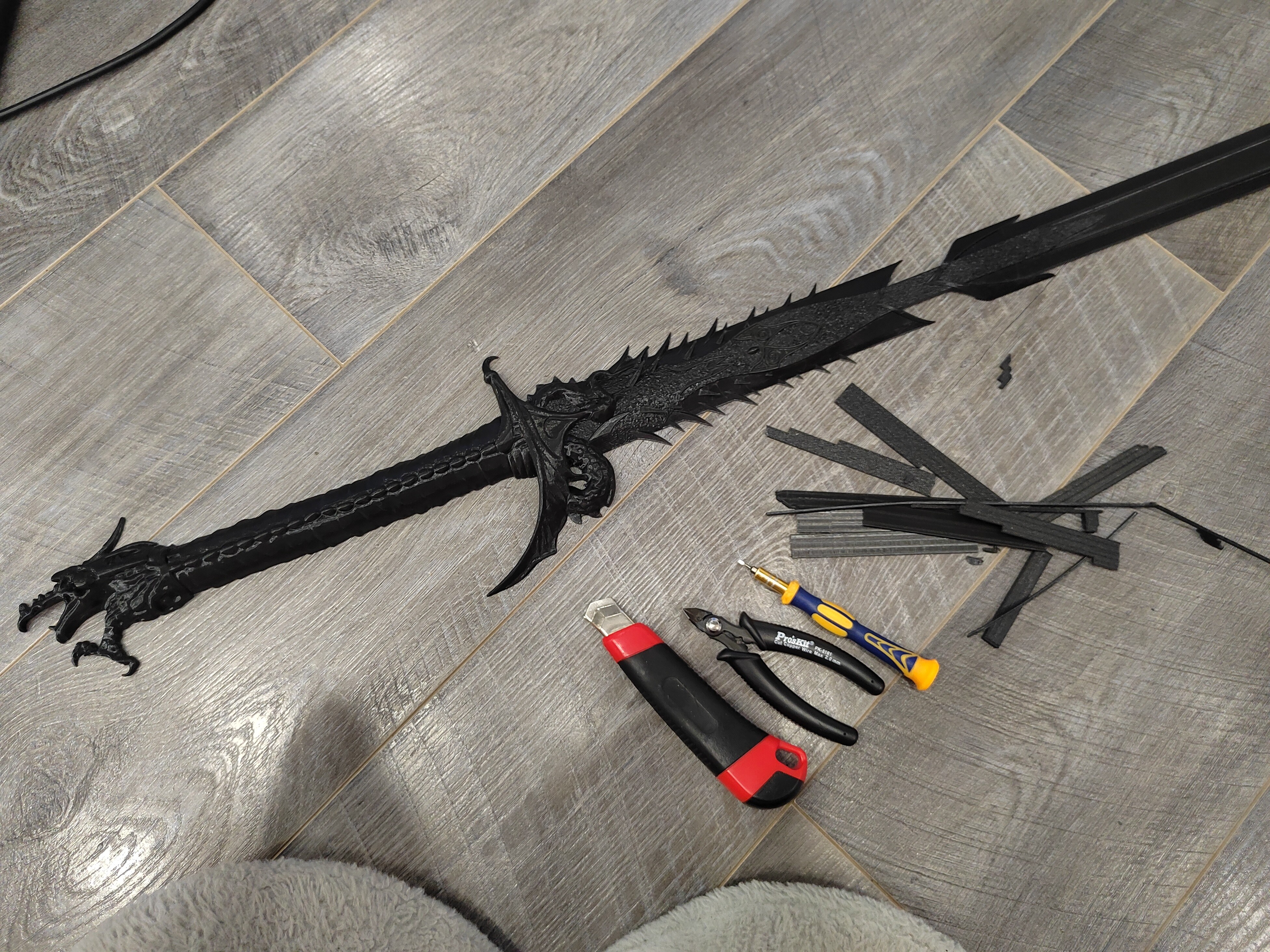

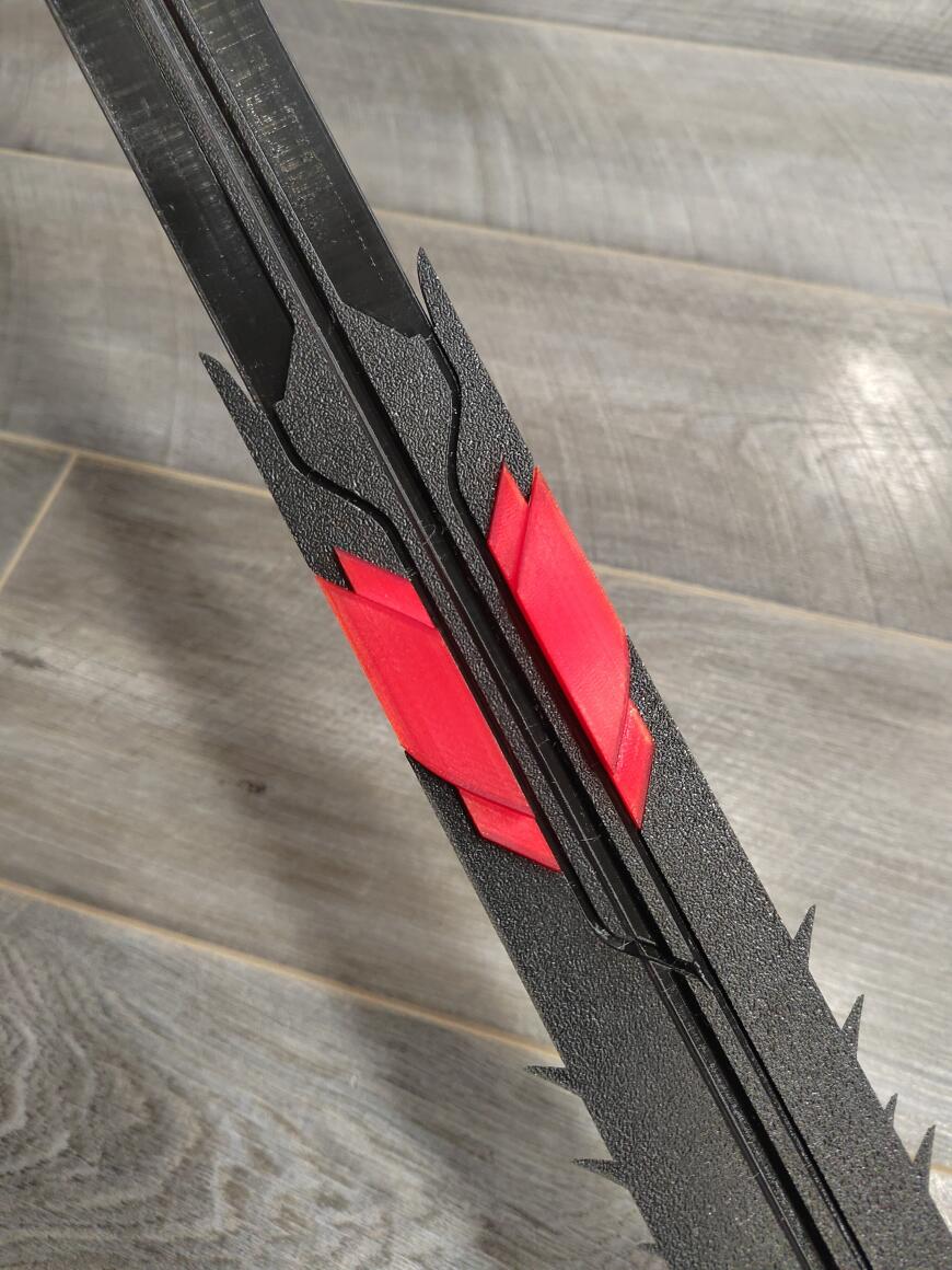

Снимаю поддержки и примеряю инкрустируемые части из красной полупрозрачки.
Фентезийный меч
Эти детальки пришлось перепечатать два или три раза, чтобы добиться аккуратного совмещения без излишнего натяга.

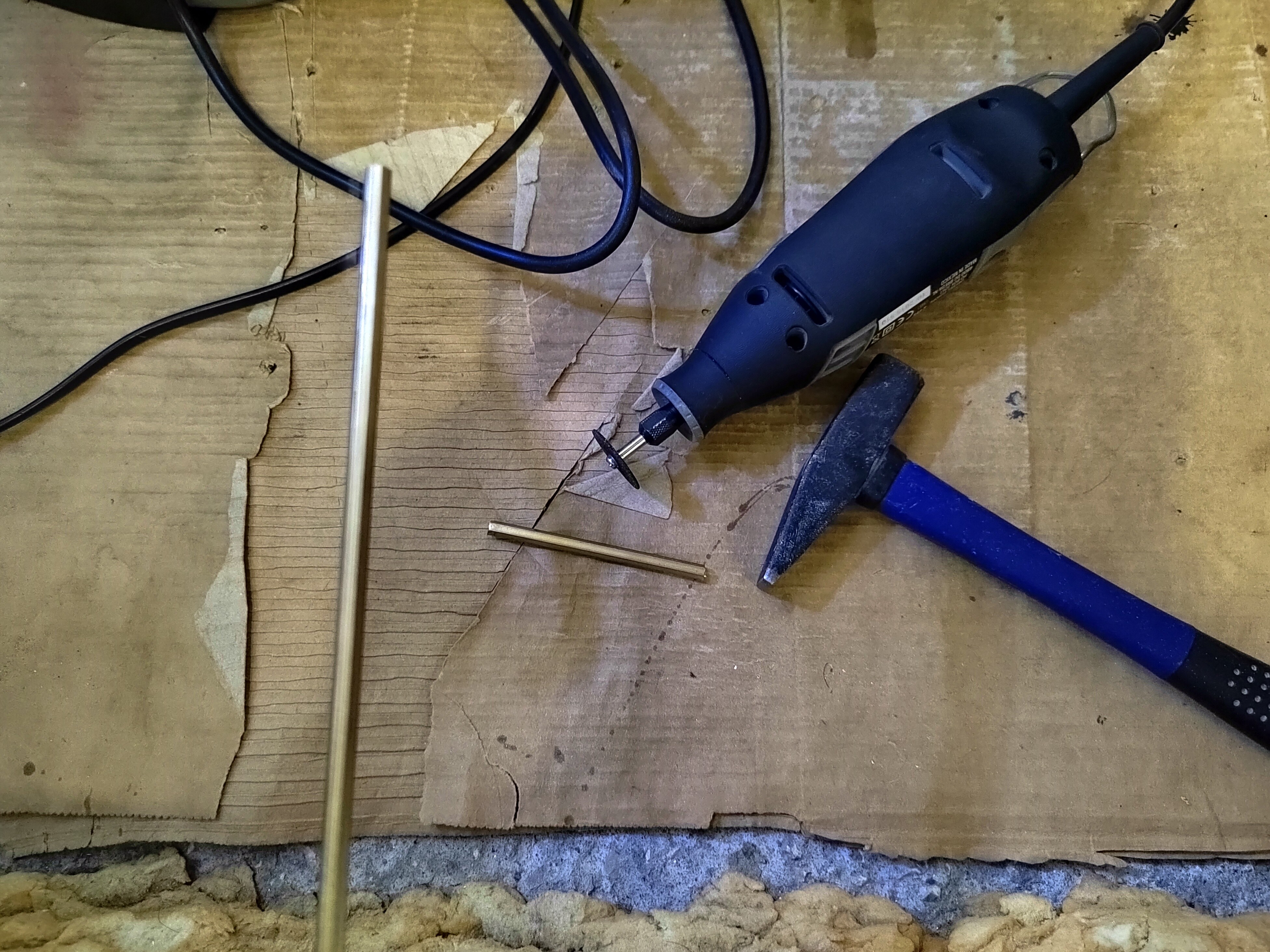

Обрабатываю плоские части лезвия и понимаю, что уже девятое число, а работа встала – заказанный на озоне еще 29-го ноября латунный шестигранник никак не придёт (он там своим ходом из Москвы что ли добирается?!), плюс нужная мне супер-узкая светодиодная лента всё еще в пути с алихи.
Фентезийный меч
А на следующий день озон радует доставкой:
Фентезийный меч
Шестигранный прут был примотан к палке, но они справились и с этим.
Времени перезаказывать уже нет – фиг с ним, латунь не алюминий, отстучу.
Вставляю прут в квадратную профильную трубу и понемногу выправляю самый жесткий сгиб, потом кладу на бетон, застеленный картоном, и аккуратно отстукиваю грани молотком. Картон слегка проминается под прутом и не даёт ему пружинить с отскоком.
Фентезийный меч

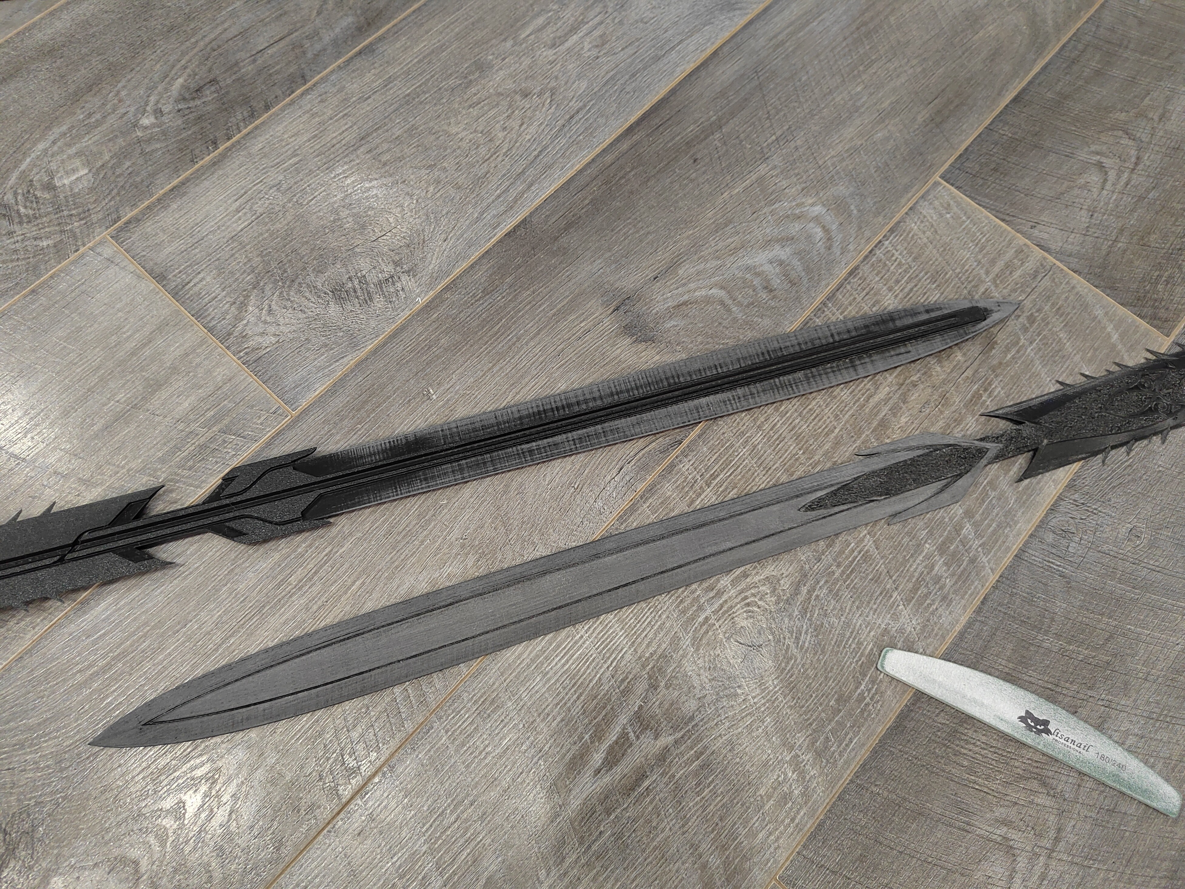

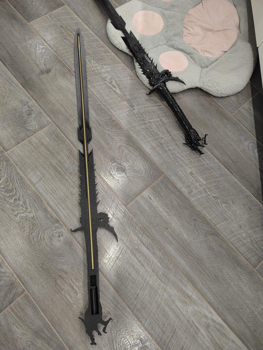

Обрезаю в размер и проверяю как складываются половинки меча.
Фентезийный меч
С этим ОК. На фото наружная поверхность уже обработана дихлорметаном – он неплохо сглаживает слои в тех местах, куда проблематично добраться наждачкой.

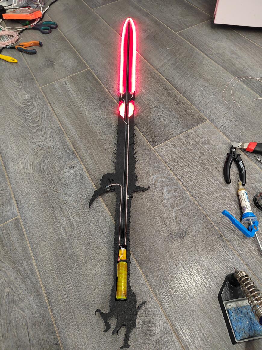

Двенадцатое декабря – пришла светодиодная лента, так что я могу приступать к финальной сборке.
Фентезийный меч
«Электрический свет продолжает наш день», а банка энергетика помогает не свалиться в сон – с десяти вечера и до двух часов ночи я зачищаю провода, паяю ленту и распихиваю все электронные компоненты по своим местам.
Фентезийный меч
Провод – МГТФ 0.14, он тонкий, обладает низким электрическим сопротивлением, стоек к клеям и растворителям.
В тех местах, где светодиодная лента может контактировать с клеем, затягиваю её в прозрачную термоусадку. На всякий случай.
Уложенные в каналы провода фиксирую небольшим количеством цианакрилатного клея.
Фентезийный меч
Аккумулятор литиевый, формата 18650 с лепестками.
Выключатель движковый, SS12F15.
Порт зарядки – влагозащищённый USB Type-C с ушами.
Светодиодная лента на 5в шириной 3мм.
Контроллер заряда-разряда MH-CD42 обязательно новой версии (с белой маской), иначе можно нарваться на проблемы, о которых я писал ранее.
Фентезийный меч

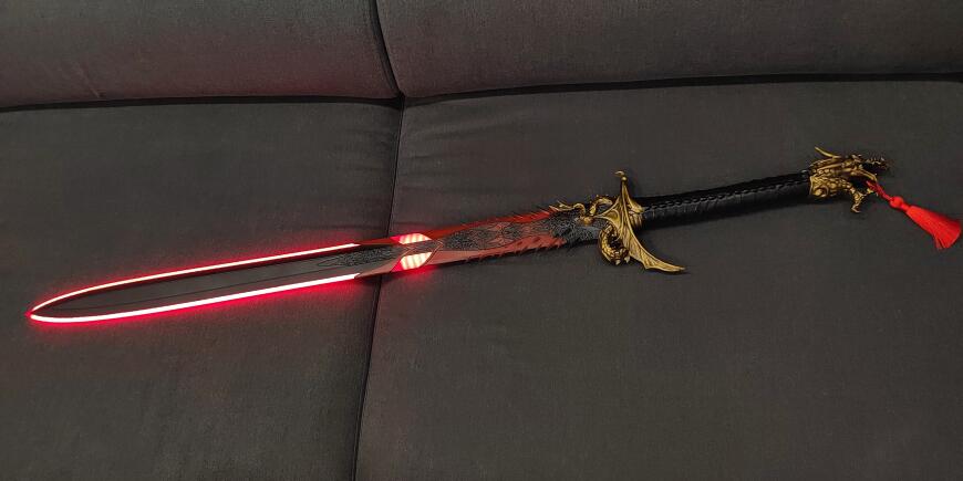

Проверяю работу подсветки, зарядку, потребляемый ток. Всё ОК – меч готов к склеиванию.

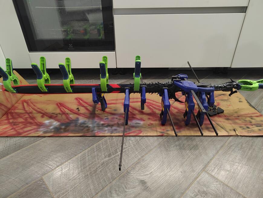

Клею на Akfix 705 без использования ускорителя.
После схватывания клея подчищаю потёки и заклеиваю красный пластик малярным скотчем, после чего обезжириваю поверхности и наношу бесцветный грунт по пластику, а на него – черный заполняющий.
Фентезийный меч
Сушу в ванной комнате – там и тяга хорошая и проверить можно, приоткрыв окно.

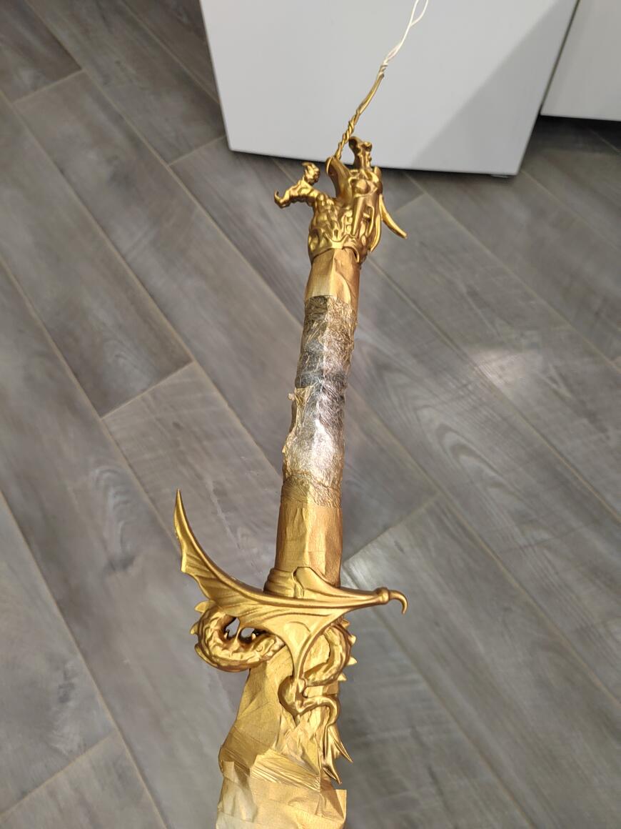

После просушки заклеиваю всё, кроме гарды и морды дракона на конце рукояти – они будут золотыми.
Фентезийный меч
По граням идёт маскировочная лента для покраски миниатюр, а остальное закрывается малярным скотчем и пищевой плёнкой.

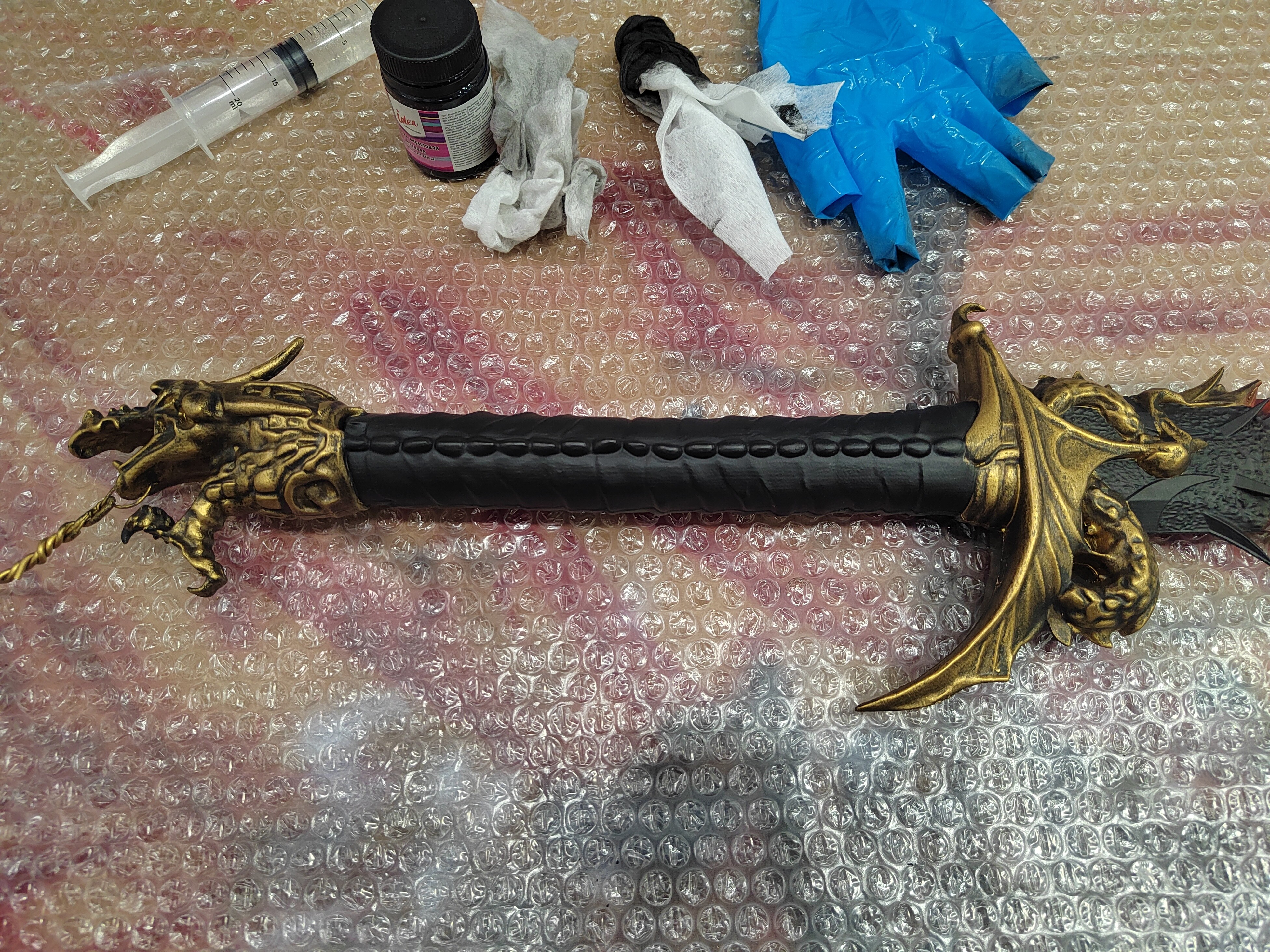

Берусь за аэрограф и наношу акценты на лезвии.
Фентезийный меч
Покраска почти закончена, осталось приглушить золото и зафиксировать лаком художественный акрил.
Фентезийный меч
Делаю тампон из нетканой салфетки и макаю в черный матовый акрил, сильно разведённый водой.
Фентезийный меч
Густо наношу на золотые части, стараясь проникнуть во все впадины. Даю немного подсохнуть.
Затем беру новую салфетку, слегка смачиваю водой и с силой натираю поверхность – так черный акрил уходит с возвышенностей, но остаётся во впадинах.
Фентезийный меч
Так мы убираем слишком сильный блеск золота, визуально состариваем крафт и делаем покрас более фактурным.

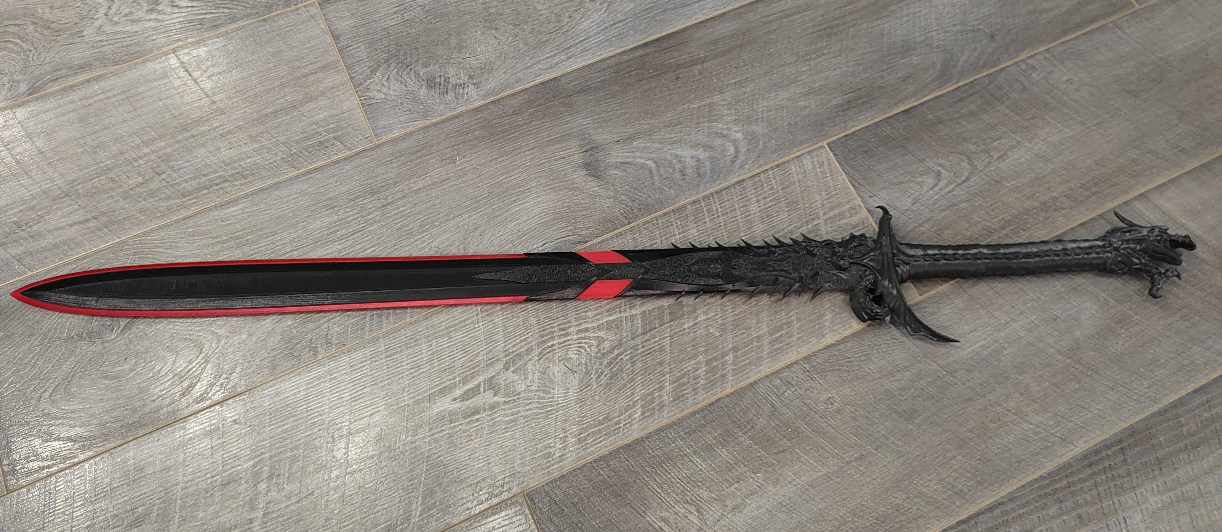

Осталось лишь сбрызнуть меч лаком и повесить кисточку. Ну и дать мечу имя, разумеется – еще на этапе моделирования заказчик назвал его «Хейлун янь», Пламя черного дракона.
Готово!
Фентезийный меч
Фентезийный меч
Фентезийный меч
Ну почти, меч еще нужно отправить =)

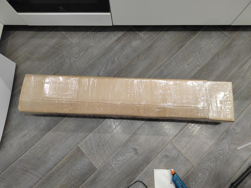

Нарезаю кусок 30мм экструдированного пенополистирола и клею из него бокс.
Фентезийный меч
Затем заматываю меч в пупырчатую плёнку и стрейч, фиксирую распорками.
Фентезийный меч

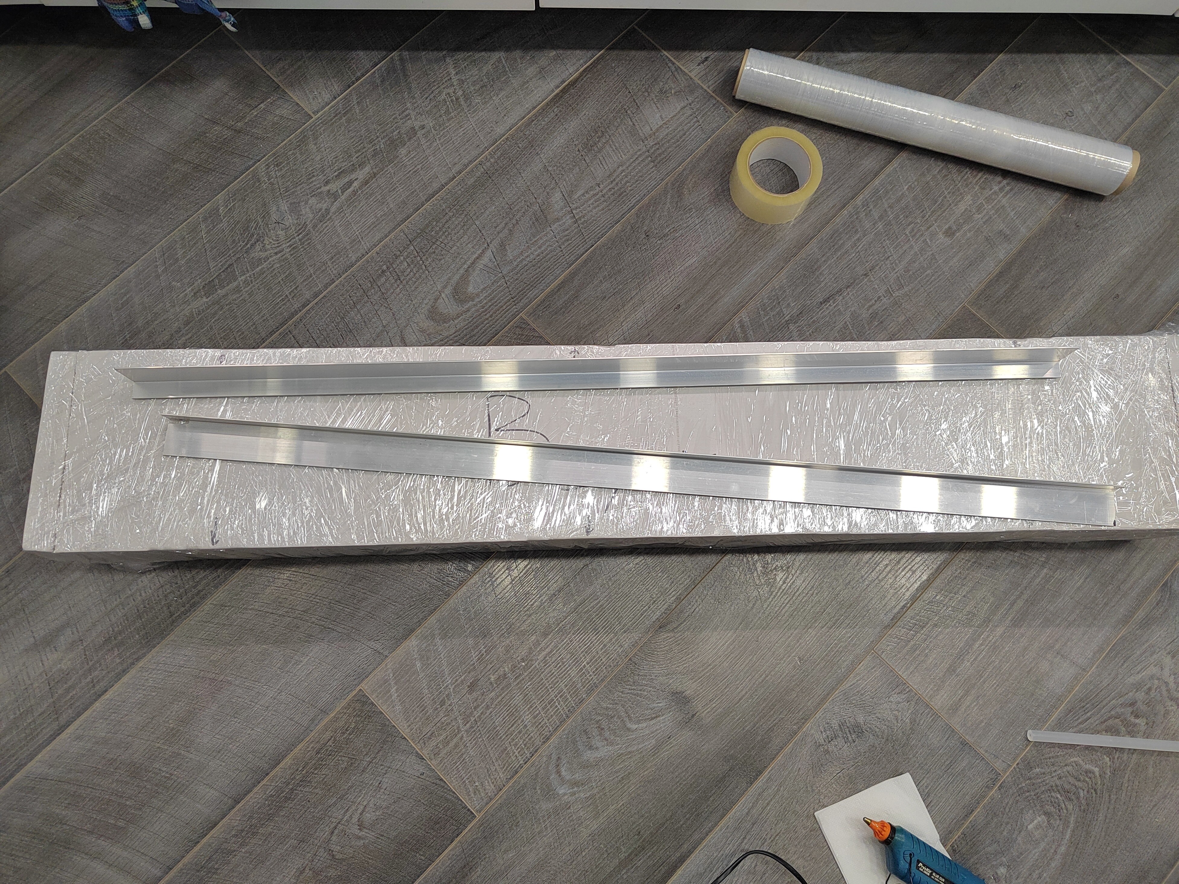

Сажаю крышку на несколько точек термоклея и заматываю бокс стрейчем, к которому сверху приматываются рёбра жесткости из алюминиевого уголка.
Фентезийный меч
Последним слоем идёт картон (самый жесткий из того, что нашелся в гараже), густо перемотанный скотчем.
Фентезийный меч
Думаю, сейчас читатель пребывает в некотором недоумении по поводу такой параноидальной упаковки, ведь алюминий и картон сверху существенно увеличивают вес и стоимость доставки.
Всё просто – этому мечу предстоит дальняя дорога, ведь заказчик живёт в Норвегии. А оттуда поедет на выступление в Ригу.
И у нас уже был опыт проблемной доставки, когда бокс из пенополистирола был буквально проломлен в центральной части. По счастливой случайности сам крафт не пострадал, но в другой раз может не повезти.
Семнадцатого декабря я отнёс меч на почту, скинул заказчику трек и сел писать эту статью.
