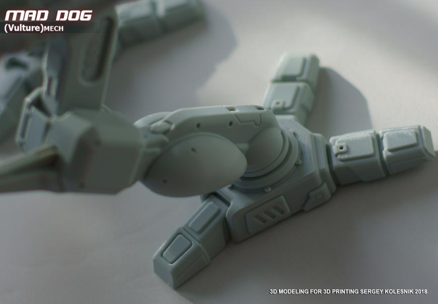

    Было здорово знать, что есть полная свобода я старался сохранить классический стиль.

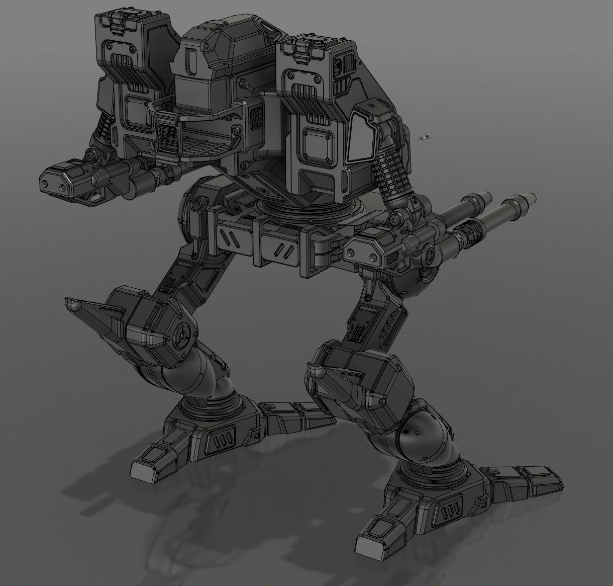

    За основу был взят набросок из вики, который я размешал своим видением и деталями и получился вот такой «бешеный песик».
    В среднем полных дней на 3D моделирование было около 4,насколько помню.
    Софт Autodesk Fusion360.
    MADDOG aka Vulture
    MADDOG aka Vulture
    MADDOG aka Vulture
    По факту я уже определился с пластиком фаворитом для себя, пла из Москвы пластик от Fdplast. Заказчик подтвердил, что он лучше для обработки и шлифовки перед покраской, в отличии от того же [SIZE=2]bestfilament ... Плюс цветовое решение у “Дориан грей» (так называется цвет пла) самое удачное на мой вгляд. Для детализированных принтов мне он походит очень идеально.
    Печаталось все нон стоп порядка 4 дней . Принтеров [SIZE=2]Creality Ender-3 было в работе 4 штуки.
    Больше всего заняла печать тела - оно достигло 18 часов.
    Высота слоя была 120 , 200 на крупных , и 0,08 на ряде мелких деталей.
    Слайсер Simplify3D. От Cura я отказался из за тестов, которые показали на практике худшее качество...

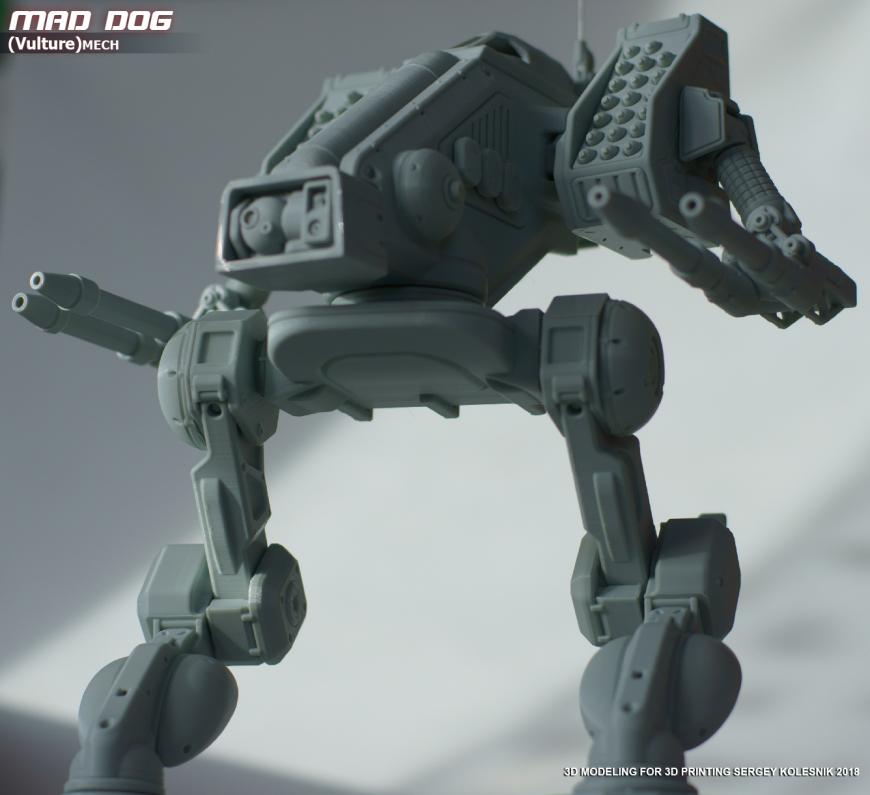

    Модель собирается без клея и имеет ряд подвижных частей.
    Вес получился приличный - под 500 грамм.
    Результатом оказался доволен не один человек :)))
