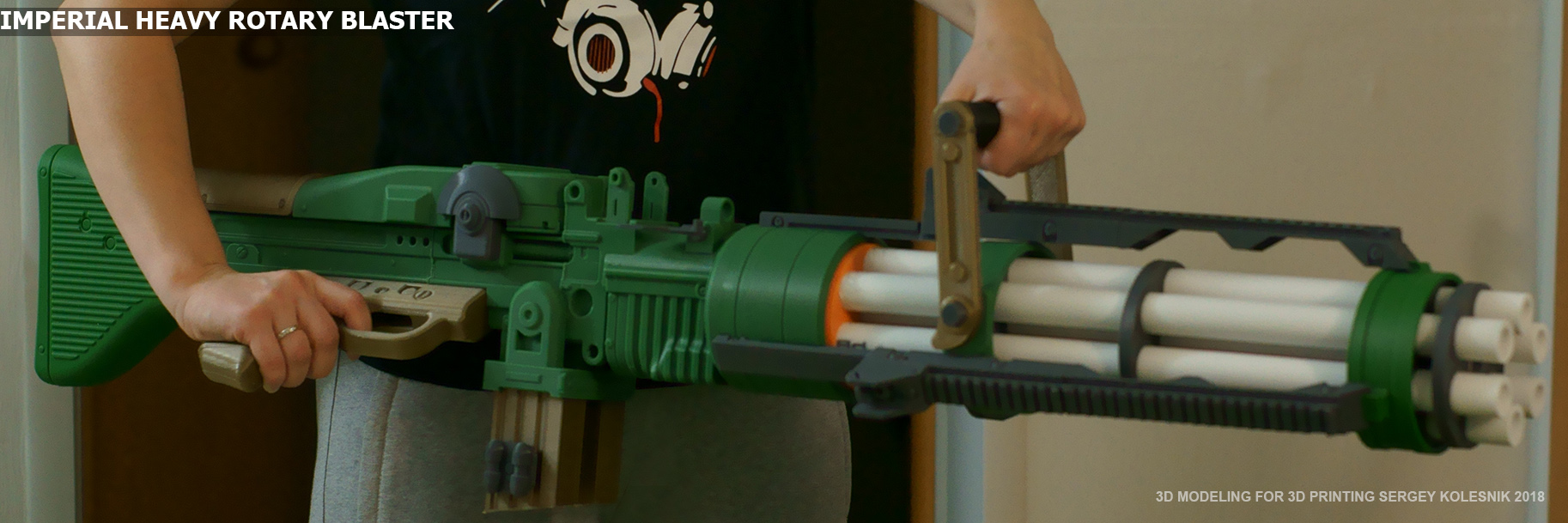

Печать
Дело осталось за малым - установить сопла 0,6 и 0,8 на ряд машин (у меня их пять) и подготовить g-код.
Крупные части почти все напечатаны слоем в 400 микрон, а мелкие 200 и 120 микрон. Благодаря крупным соплам время печати ряда частей достигало 12 -16 часов. Средняя скорость печати составляла от 40 до 60 мм/сек. Cлайсер исключительно Simplify3D.
Для печати я заказал PLA -пластик цвета хакки у ребят из Bestfilament. Иван Пластмасска чудесным образом быстро мне доставил все это с Питера. Спасибо вам парни.
На печать всего ушло больше 4 кг филамента, а стволы я решил сделать из обычных пластиковых труб. Вот такое чудо вышло в итоге :)
Печать слоем в 400 микрон меня удивила качеством.

Данный проект убедил меня, что никаких проблем с печатью крупных объектов и качеством нет. Главное всегда максимально точно проверять плотность крепления тефлона внутри хотэнда для избежания создаваемых заторов из разогретого пластика, который образует там пробку. Самая высокая температура при работе с PLA у меня была порядка 220 градусов, а средняя 214 градусов.
Неплохо еще использовать хорошие фитинги для блокировки трубки, часто у них бывает брак, но учитывая их стоимость можно покупать сразу десятками...
Еще важно правильно рассчитывать процент выдавливаемого пластика в структурах заполнения внутри модели.
