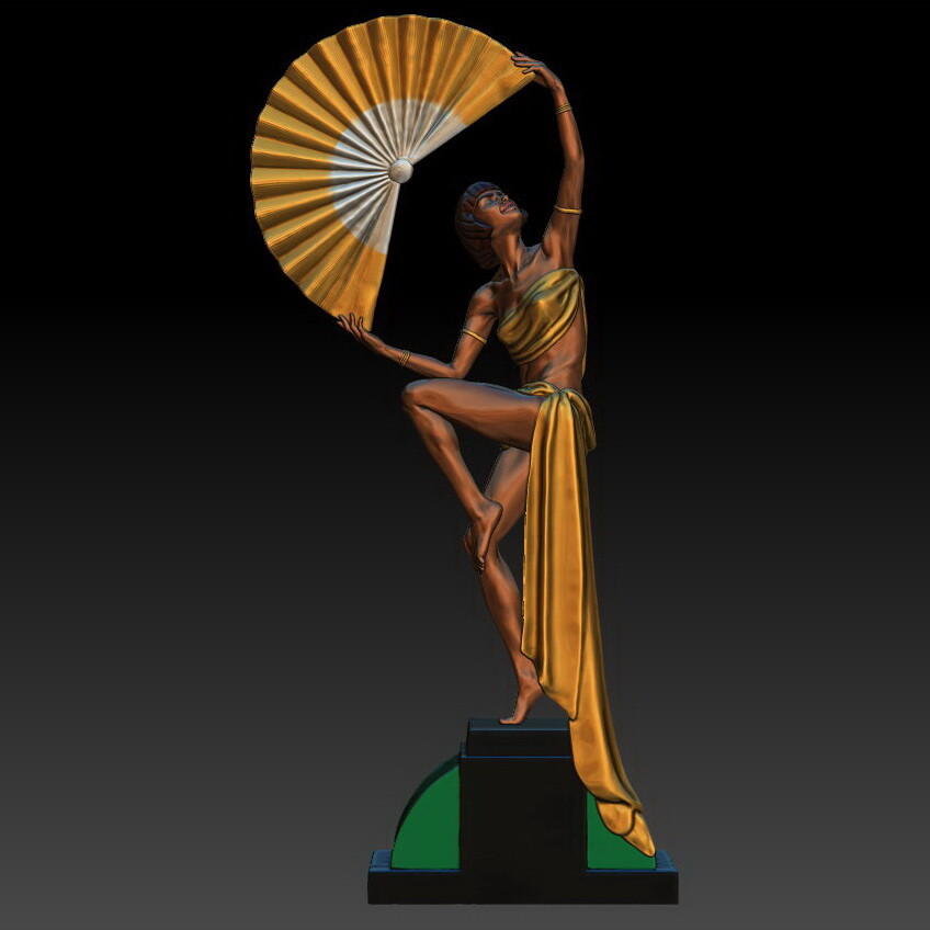

Скульптура в стиле арт-деко «Танцовщица с веером» и опыт печати тонкостенной детали.Нравится мне стиль арт-деко, есть в нём что-то оптимистическое, и в этом стиле, время от времени, я делаю разные штуки.
В этот раз я решил сделать скульптуру танцовщицы с веером. Вот такой она получилась в ZBrush.
Веер было желательно выполнить как можно тоньше, чтобы он не выглядел чугунной батареей отопления, его толщина в 1 мм показалась подходящей.
Для печати я расположил веер под углом примерно 45 градусов к плоскости рабочего стола. Такое расположение обеспечивает хорошую чистоту поверхностей с обеих сторон веера и лёгкость удаления самих поддержек.
Скульптура в стиле арт-деко «Танцовщица с веером» и опыт печати тонкостенной детали.Результат оправдал ожидания.
Скульптура в стиле арт-деко «Танцовщица с веером» и опыт печати тонкостенной детали.Скульптура «Танцовщица с веером» печаталась на FDM принтере Lad-1.0 соплом 0,4 мм, высота слоя 0,1 мм при печати фигурки и 0,2 мм при печати подставки.
Высота скульптуры с подставкой 287 мм
Расход пластика (включая поддержки):
Фигурка - 100 грамм
Веер - 26 грамм
Пьедестал - 78 грамм
Постобработка: шлифовка, химическая полировка этилацетатом.
Окраска: акриловые эмали и полиуретановый лак. Окрашивалась кистью.
