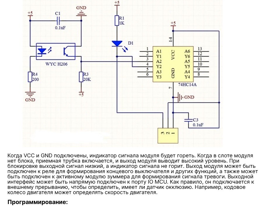

Начнём с того, что у продавца с Али всё нормально расписано, есть схема для страждущих.
Русским по-белому сказано, что минус к минусу, ко входу плюс - питающее напряжение. При этом загорается светодиод. На выходе появляется напряжение, которое которое у нас на входе, скажем так (логическая единица).
При перекрытии окна, предметом, не пропускающим свет, напряжение на выходе пропадает, светодиод гаснет (получаем логический ноль).
И всё бы это хорошо, но изначально у меня оба датчика не работали. Светодиод горит, на выходе 5В (минус потери на диоде, но сейчас не об этом). И хоть ты перекрывай, хоть не перекрывай окно, хоть ты ешь, хоть ты жуй, всё равно получишь 5В:)). Где мой логический ноль??

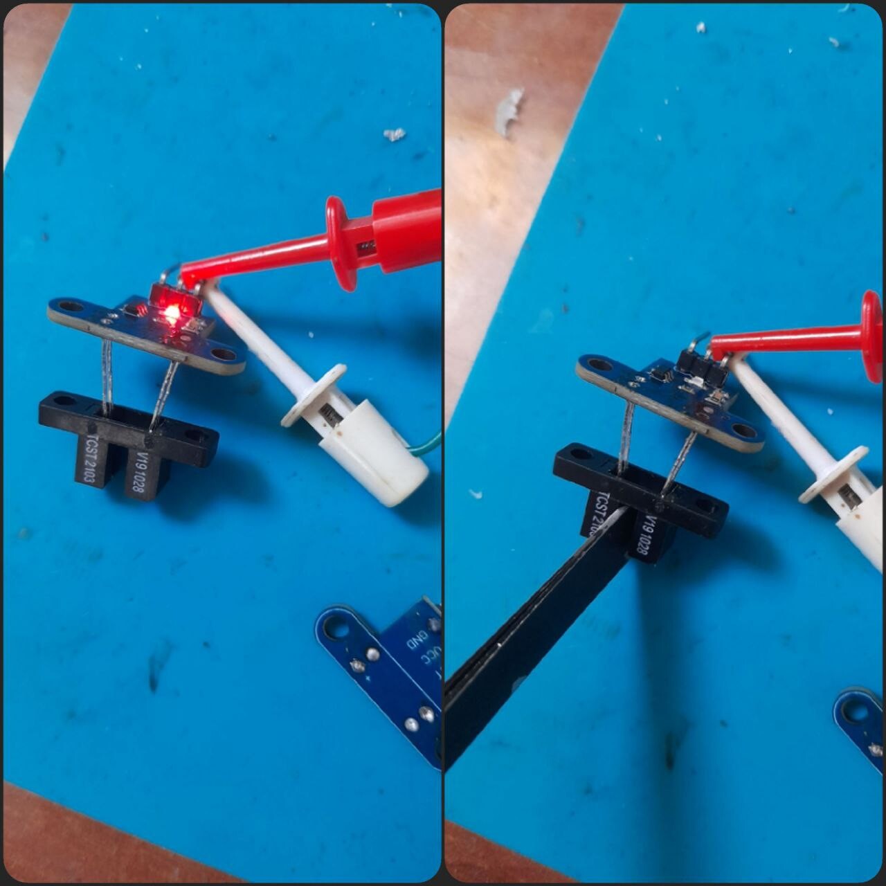

Начал копать. Проверил схему, соответствует. Проверил оптопару, рабочая. Купил в магазине другую пару TCST2103, чтобы потупить в даташит качественно.

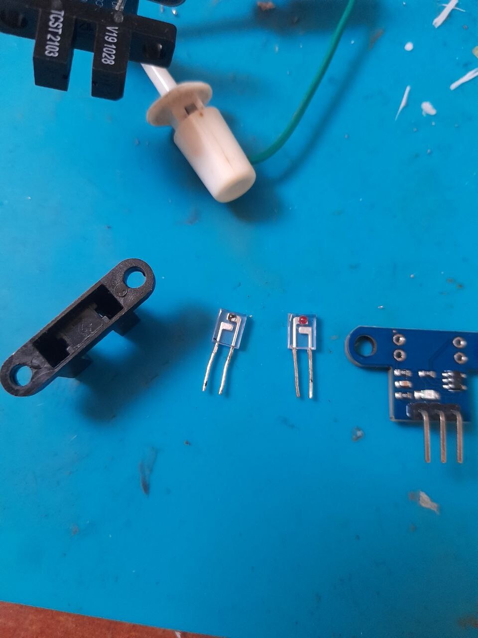

Пары эти разборные, вытаскиваются из корпуса при приложении некоторых усилий. ИК-светодиод с красным глазиком, фототранзистор - с прозрачным.
Ну и методом исключения у нас осталась пятиногая микросхема-триггер Шмитта. Явно в ней загвоздка, она не работает.
В подробности вдаваться не буду, сам учусь, вникаю, пытаюсь разобраться. С научной стороны можно все дальнейшие действа объяснить, но терять было нечего, начал использовать метод научного тыка, изучив некоторую информацию. Короче, тыкал почти куда попало, хуже бы уже не было. Без оптопар заметил, что светодиод начал реагировать на касания пинцетом выводов под фототранзистор. Припаял в очередной раз пару TCST2103 обратно и всё заработало, как-будто и не было никакой проблемы. В диапазоне 3-5В стало отрабатывать всё без сбоев (а другие напруги я и не пробовал). Датчик заработал.

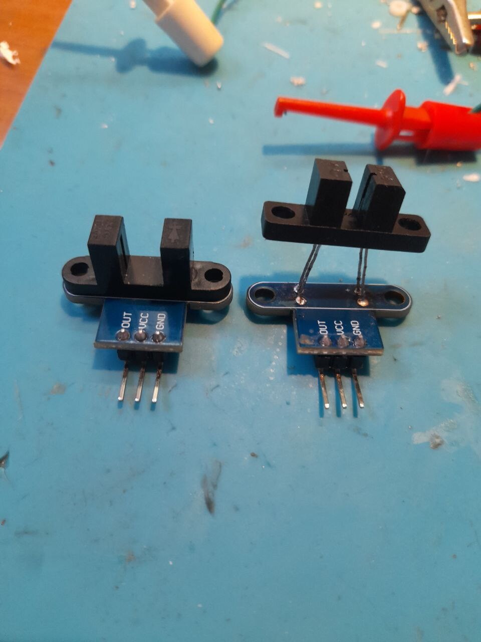

Второй датчик поучаствовал в КЗ и у него не светился светодиод при подключении. Я его уже успел распаять на детали. Собрал его с родной парой как он был изначально, отмыл, замкнул пинцетом выводы фототранзистора и он ожил.
Теперь они оба прекрасно работают.

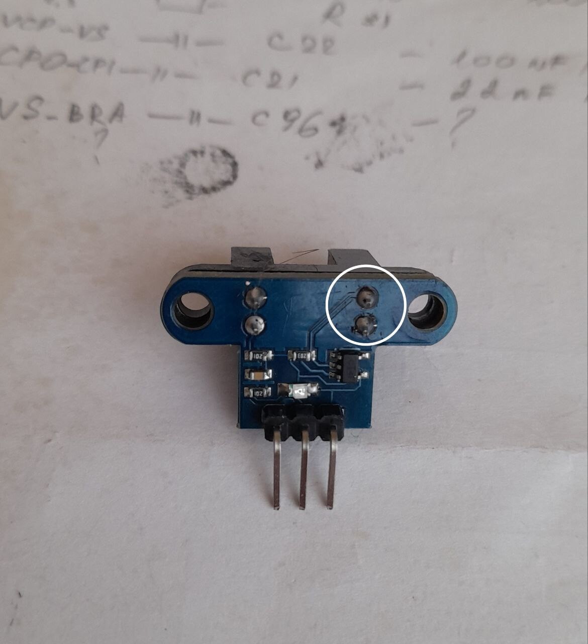

Я не стал душнить по какой причине триггер игнорирует нисходящий или восходящий порог сигнала, как влияет на это гистерзис, но "толкнуть" его получилось простым способом и он перестал всё игнорировать :)
На фото два контакта в кружочке, которые я кратковременно замыкал.
