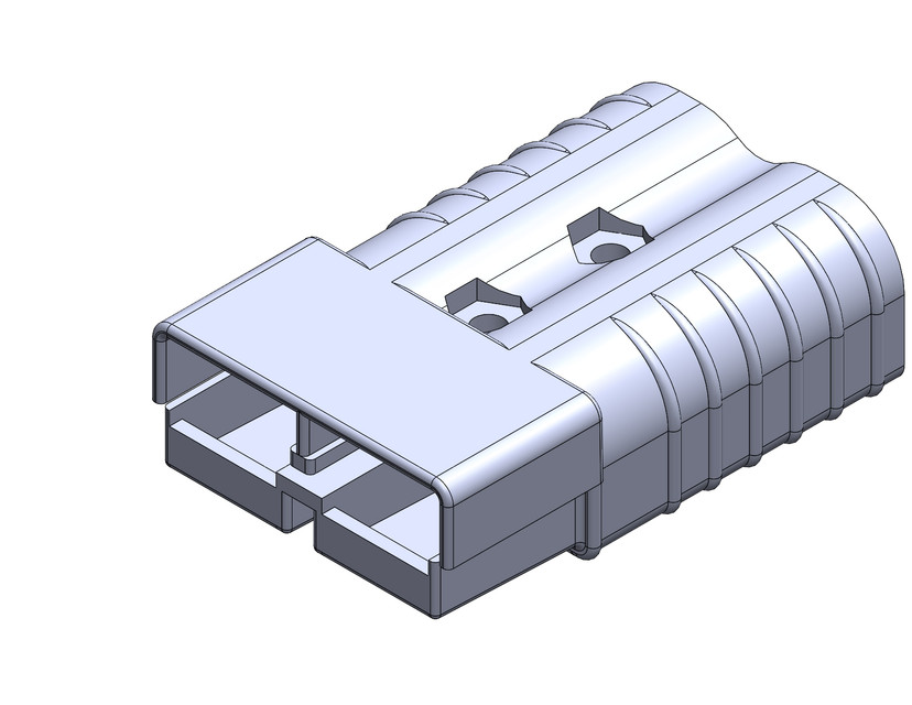

Недавно в разделе “Вопросы и ответы” проскользнул вопрос про выбор принтера.
ТЗ автор поставил следующее: “Ищу принтер по большей части для прототипирования корпусных деталей. Единственный нюанс - внутри как правило есть внутренняя структура. “
Еще интереснее нам показалась картинка детали, приложенной к вопросу.
Тестовая модель Anderson SB350
Несколько участников портала предложили автору вопроса провести тестовую печать данной детали, чтобы уже по факту “распечатки” определится с предпочтениями.

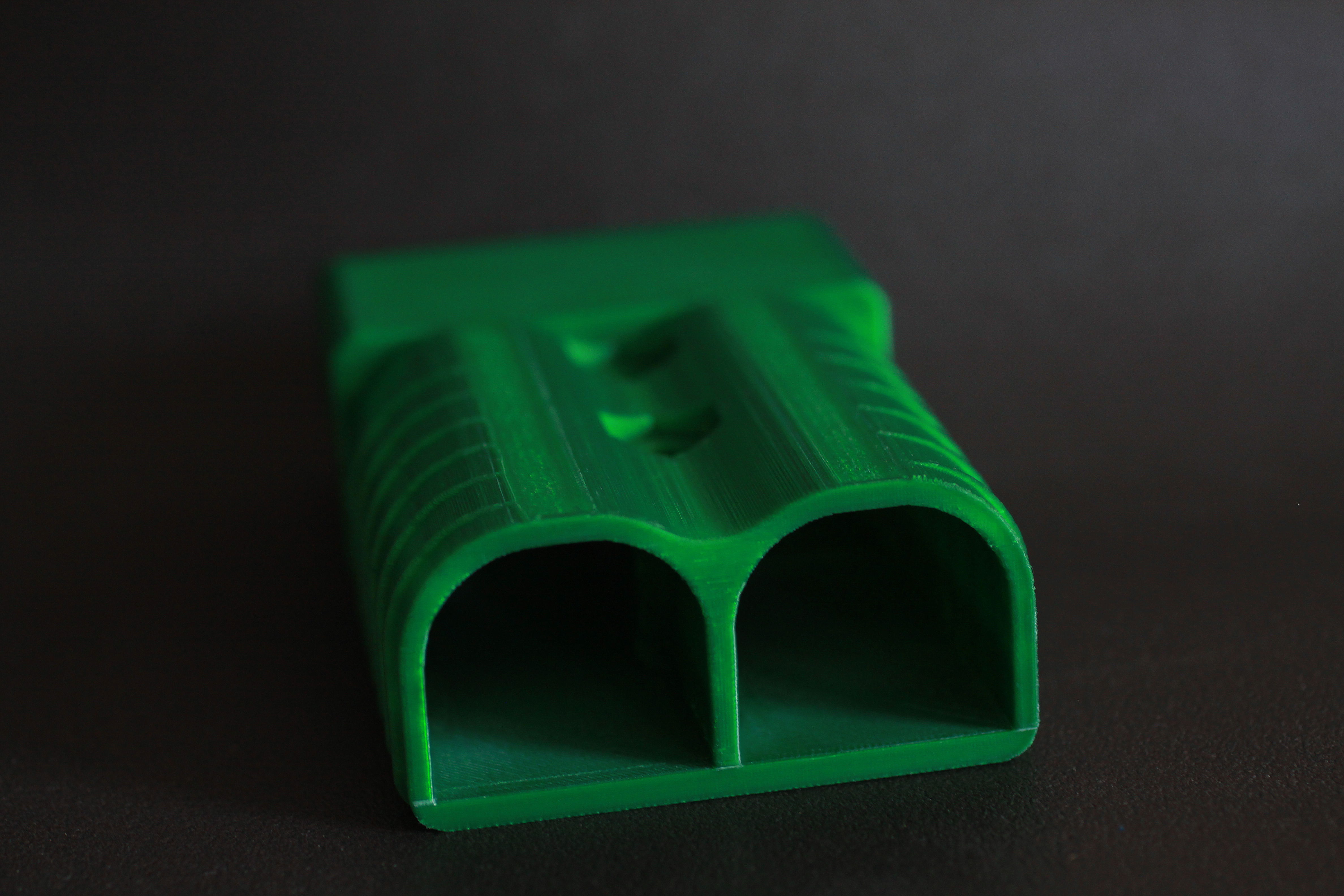

Наша компания и Иван Пластмаска согласились попробовать распечатать данную деталь.
Ознакомиться с результатами печати Ивана можно тут, а то, как распечатали мы - смотрите ниже.
Поскольку от автора конкретных пожеланий по материалу не было (устраивал и ABS, и PLA) нами было принято решение печатать связкой PLA+PVA (Чтобы не возиться лишний раз с D-лимоненом, девочкам жалко маникюр).

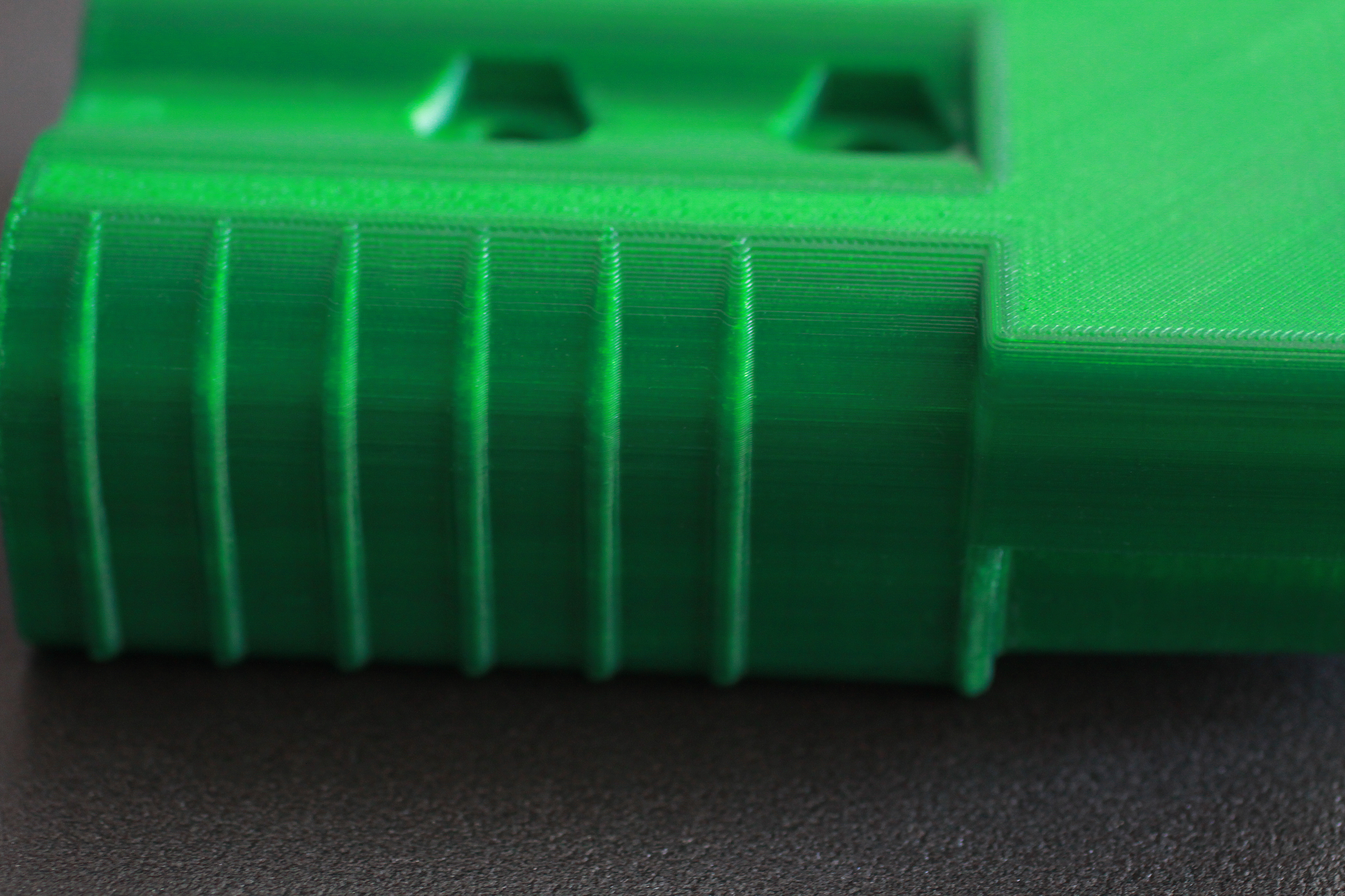

Подготовка задания осуществлялась в KISSlicer PRO, слой 150 микрон, скорость - 30 - внешний контур, 100 - внутренне заполнение. Заполнение 20%. Время печати получилось около 13 часов. (Нам же не сказали, что нужно супер срочно и быстро. Мы сделали так, как мы любим - красиво и функционально 8))
Поддержки из PVA растворили в теплой воде и теперь демонстрируем, что у нас получилось:
Надеемся, что наглядная демонстрация возможностей принтера поможет автору вопроса определиться. Жаль только, что попробовать распечатать данную деталь согласилось так мало участников.Нам бы тоже хотелось увидеть результаты печати подобной детали от кого-нибудь еще =)
