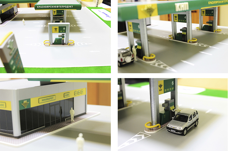

3D макет заправочной станции ОАО «Красноярскнефтепродукт» в масштабе 1:65 состоял более чем из 40 мелких деталек, из которых самыми мелкими были шланги с пистолетами - их толщина составила не более 1 мм.
После выполнения печати некоторые детали были покрашены вручную, а остальные - покрыты самоклеящейся пленкой. Перед представлением заказчику в проект были добавлены модели людей, которые помогли продемонстрировать основные сценарии поведения людей на АЗС - заправка машины, заход в магазин, оплата. Заказ был выполнен по чертежам заказчика, в течение 5 дней - ввиду особой срочности. Больше фото можно посмотреть на нашем сайте.

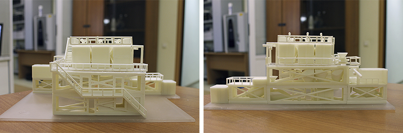

Больше фотографий тут.Ещё один интересный проект - модель производственного участка завода в масштабе 1:100, состоящая из 93 деталей!
Крупные узлы макета были «разрезаны» так, чтобы, с одной стороны, минимизировать массу готового изделия (речь не только о весе, но и о снижении стоимости), а с другой стороны, чтобы минимизировать «поддержки» для достижения наилучшего качества печати.
Основанием макета послужило оргстекло толщиной 4 мм. Его матовая поверхность обеспечила износостойкость и наилучшую адгезию (сцепление поверхностей) при склейке, а с помощью лазерной резки ему был придан необходимый размер. Во время сборки некоторые детали были дополнительно отшлифованы. Сначала собирали более крупные узлы, а затем они скреплялись между собой на элементах основания. Мелкие детали добавлялись в последнюю очередь.
Макет производственного участка завода был выполнен в одном цвете, без покраски.
Весь проект от моделирования до выдачи был реализован всего за 5 дней, и изделие благополучно было доставлено на мероприятие. Фотографии.Больше проектов тут.
