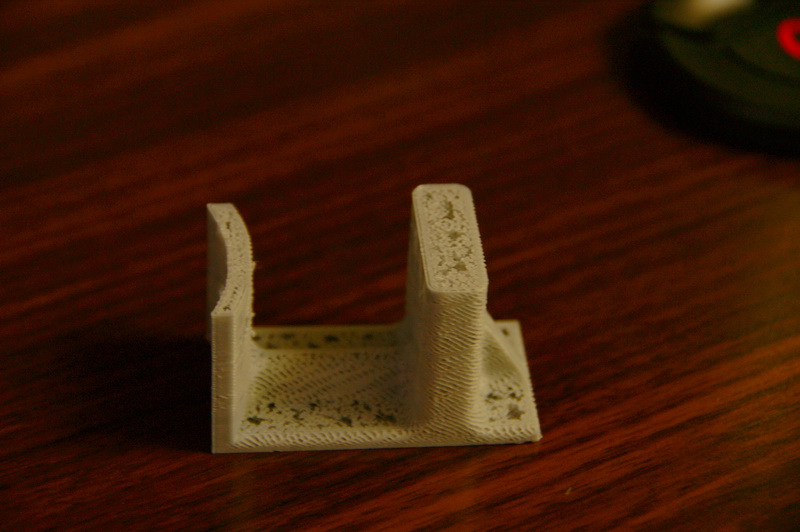

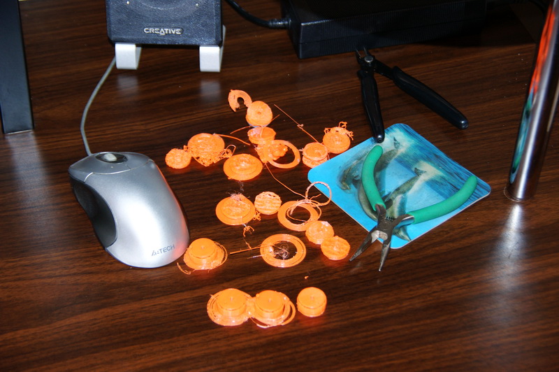

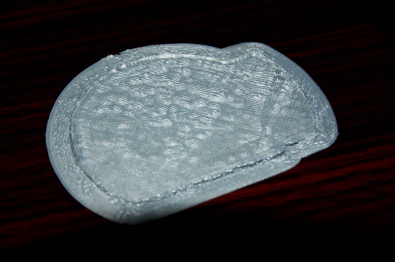

... начал печатать деталь корпуса: стенка заполнение 80%, внутреннее заполнение 15%, скорость 100%получилось такое похожее по структуре на вафлю при изгибе на кручение издаётся хруст, ставлю другие параметры: стенка заполнение 100%, внутреннее заполнение 100%, скорость 100%, 'бобик' начал 'сдыхать'какой-то скрежет пластмассовый, сопло по воздуху печатает???
'Побежал' в интернет, узнать там совет: засорилось сопло!? Как так '... при печати большого объёма пластика сопло засоряется..' Какой объём, начал разбирать принтер, открутил сопло там не нашёл мусор: опилки металла, древесная стружка, останки автомобильных покрышек отсутствовали. Стал чистить термоэлемент до фторопластовой трубки, мусора не нашёл, только повредил фторопластовую трубку. Решил заказывать новую+комплект сопел...
