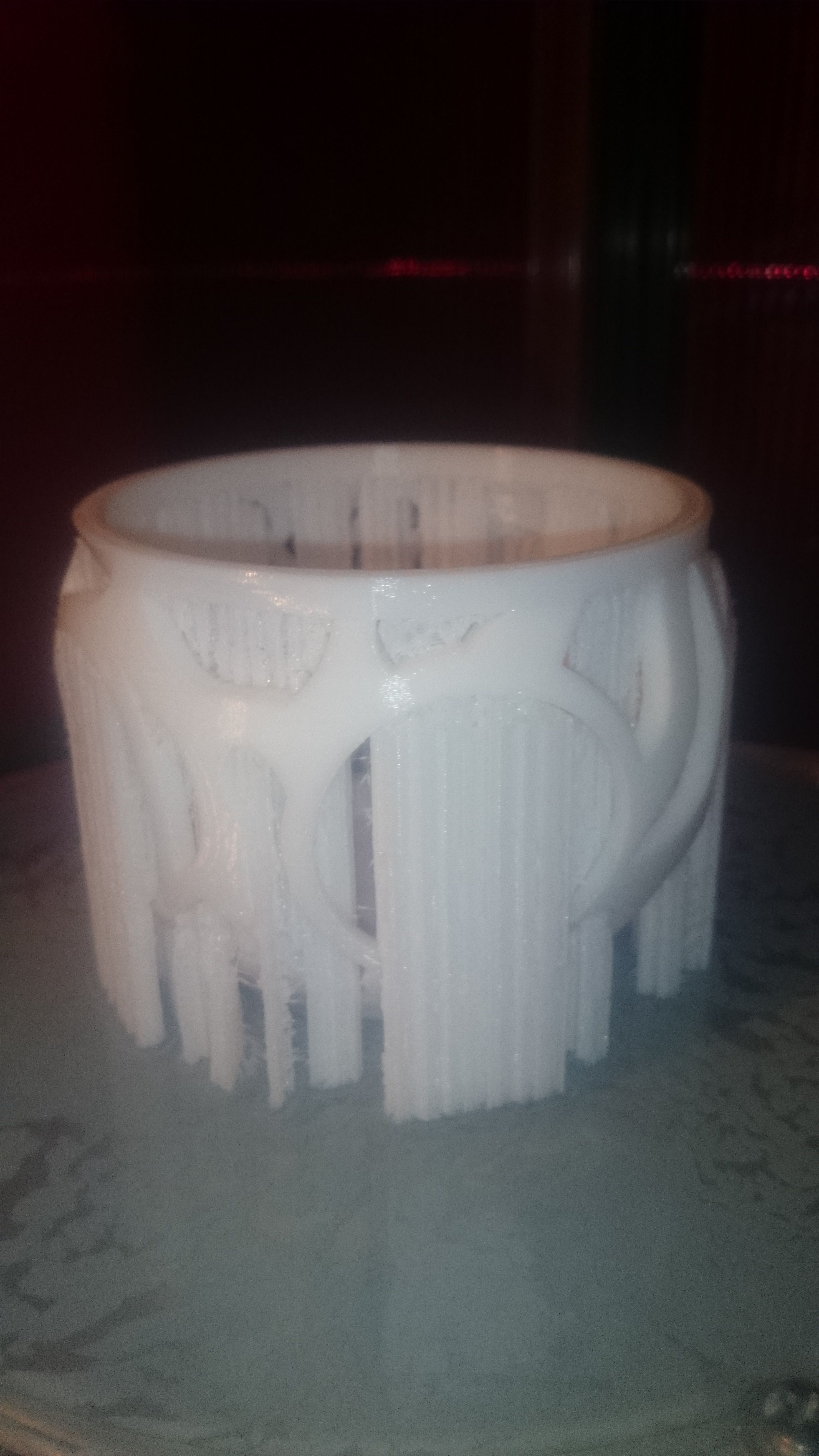

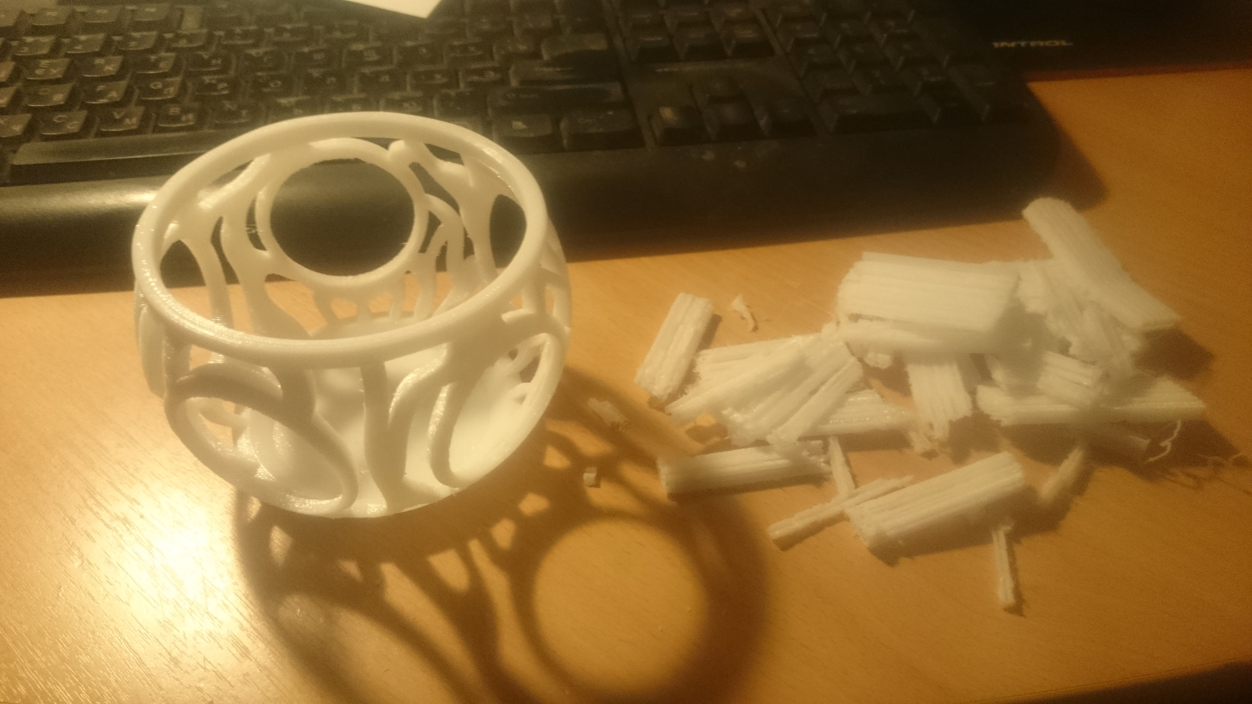

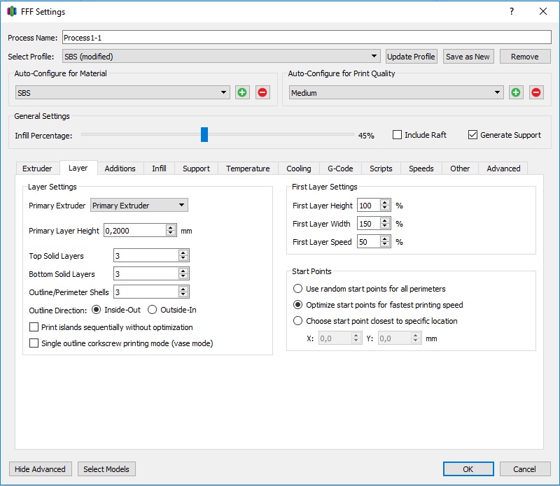

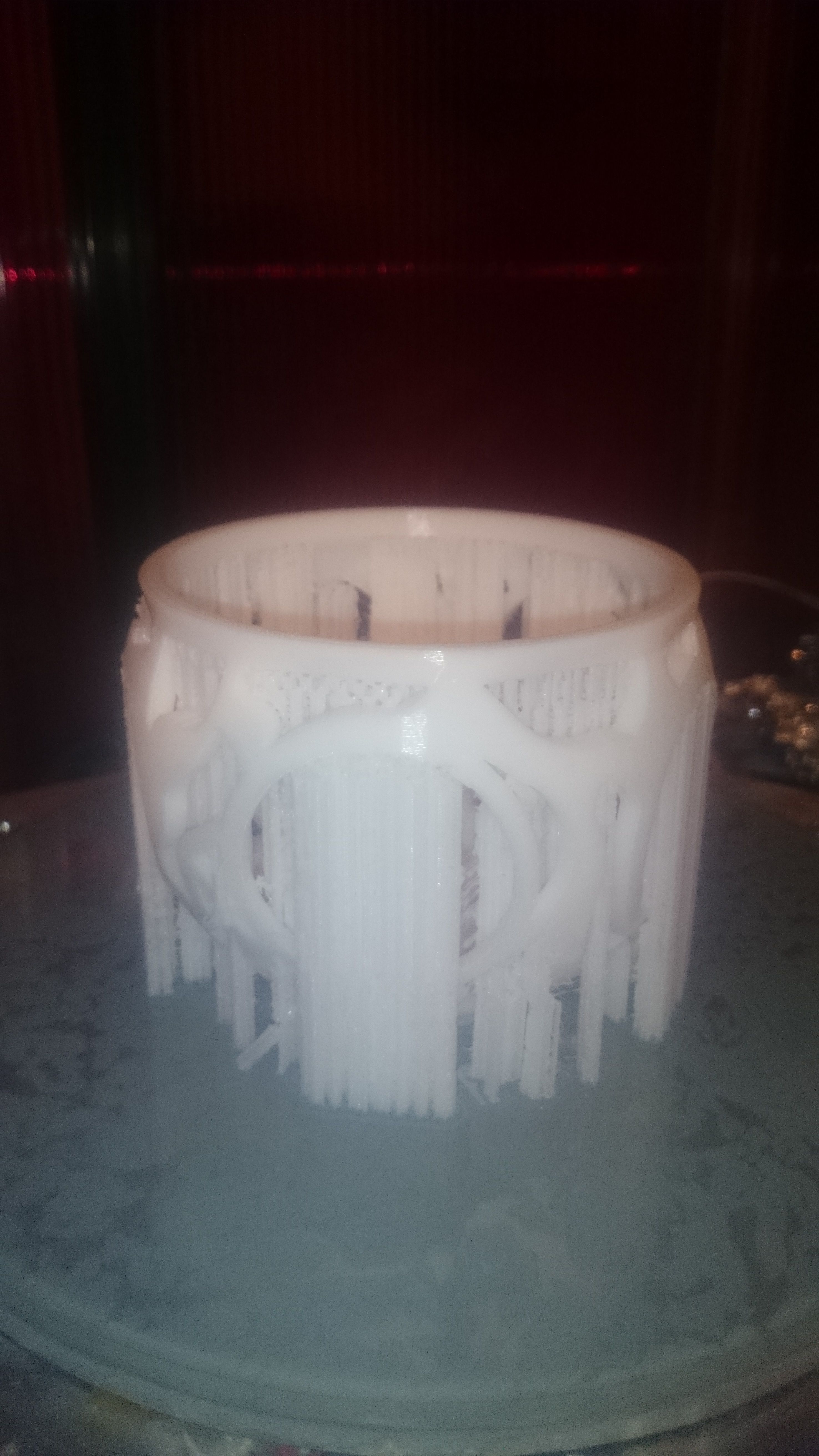

Что то похожее на вазу, думаю использовать как подсвечник для маленьких плоских свечей.

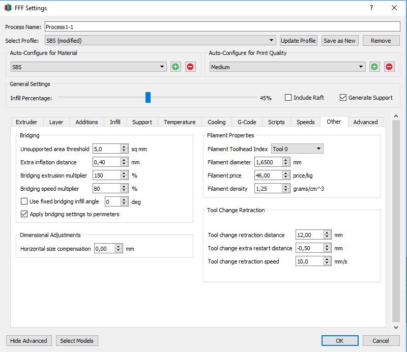

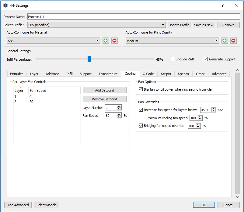

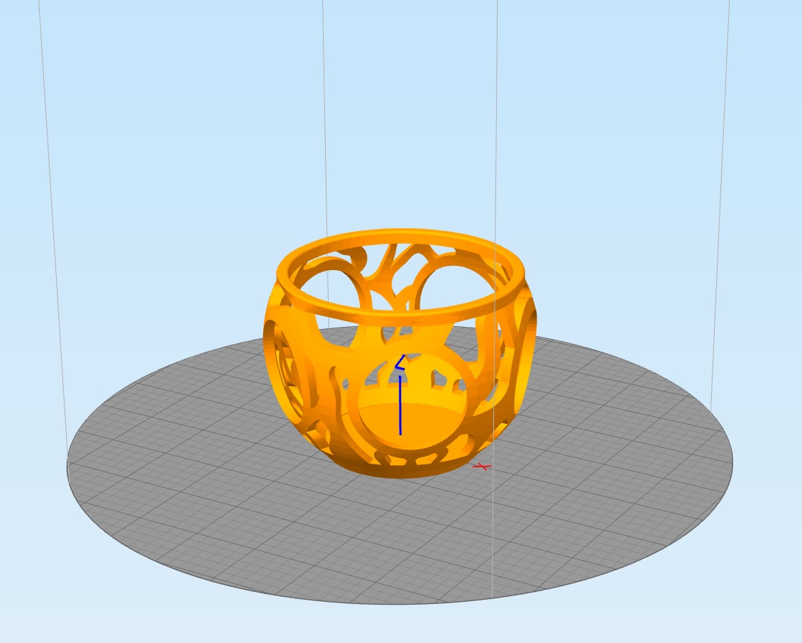

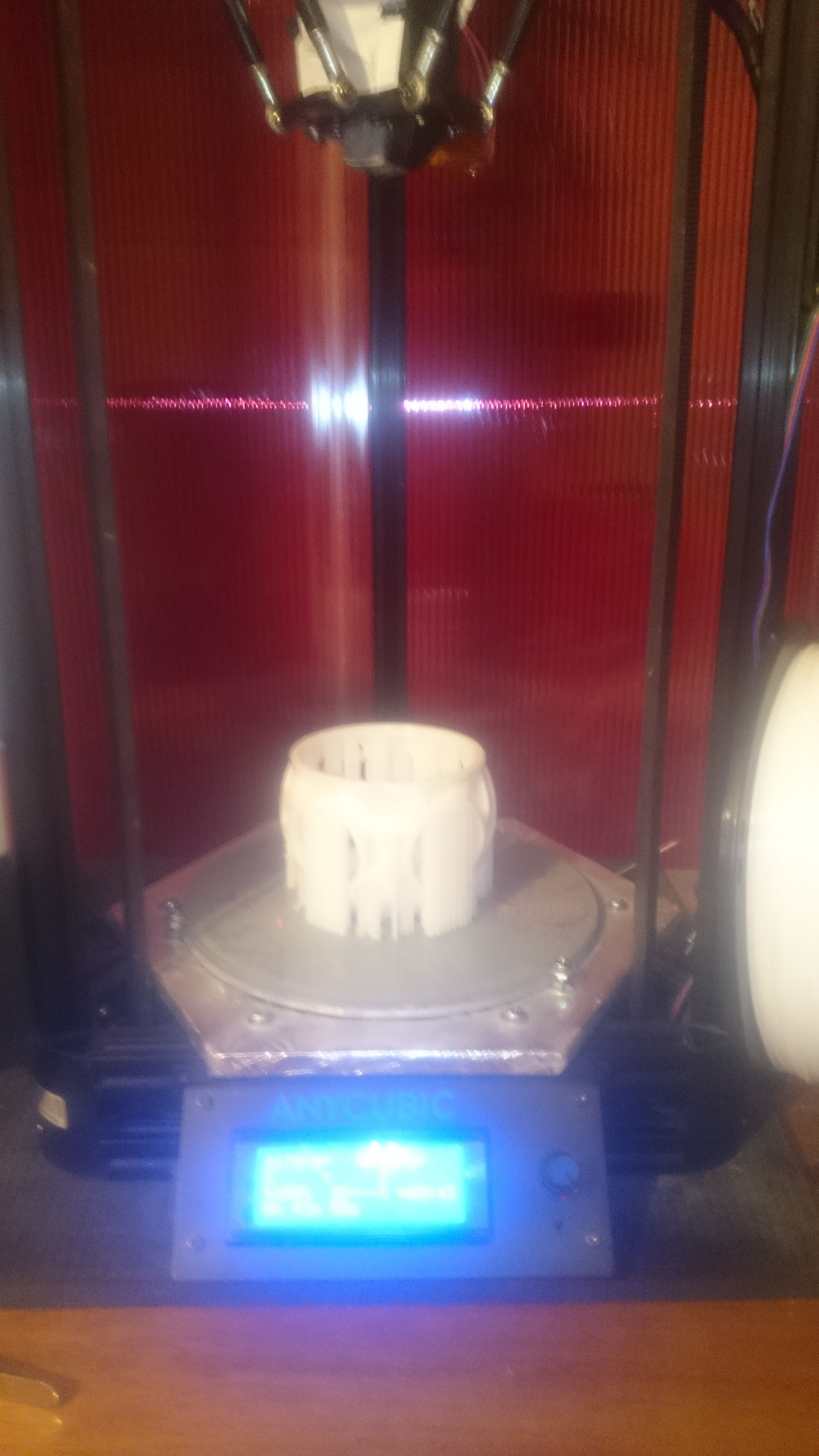

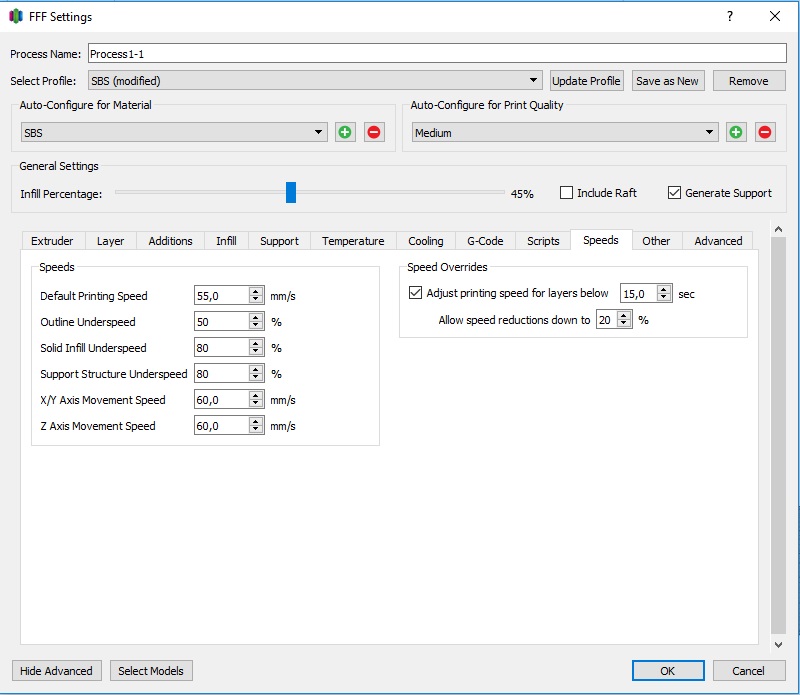

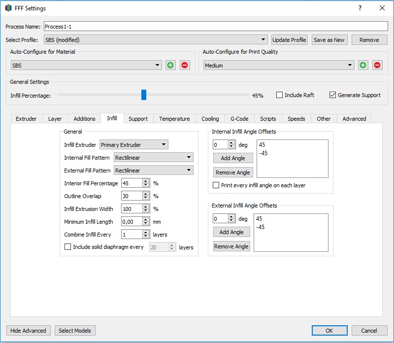

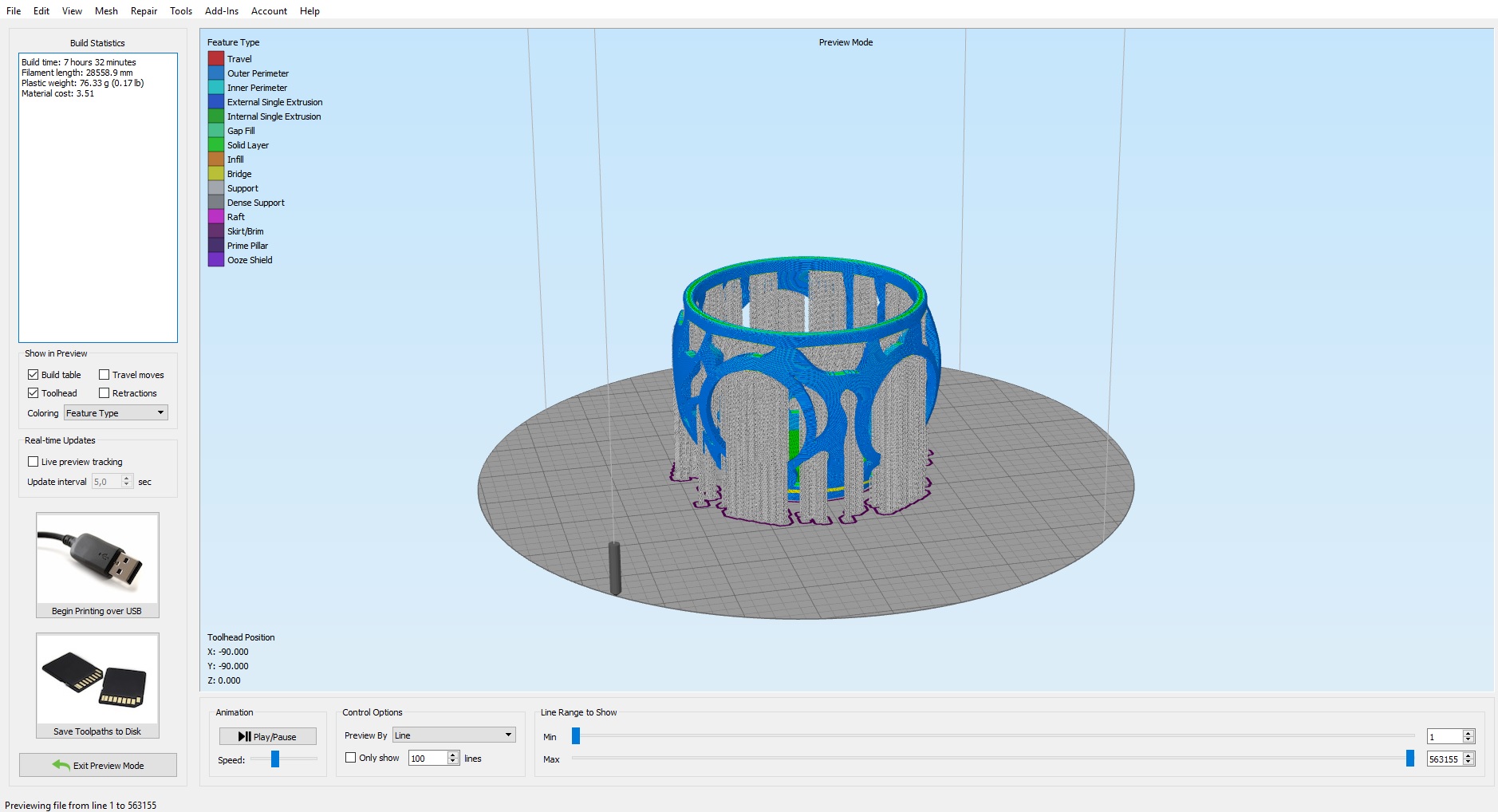

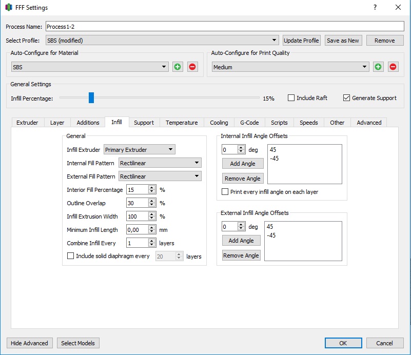

Настройки Simplify3D для SBS-fdplast. Разделил модель на высоте 4.50мм, отличаются заполнением нижняя часть 45%, верхняя 15 %, необходима настройка моста, поддержка расположена под углом 45 и 90 градусов, температура стола 80 градусов, сопла 240 градусов. Вес вазы 33 грамма, подержки 22 грамма, все вместе 55 грамм. Извиняюсь за много фоток и скринов, настройки слайсера ниже.
ссылка на модель: http://3dtoday.ru/3d-models/for-home/accessories/vaza_stl_solidworks_rar_s_vostanovleniem_/
видео полученной вазы: https://youtu.be/bLuKZK6WLDAНижний слойВерхний слой
