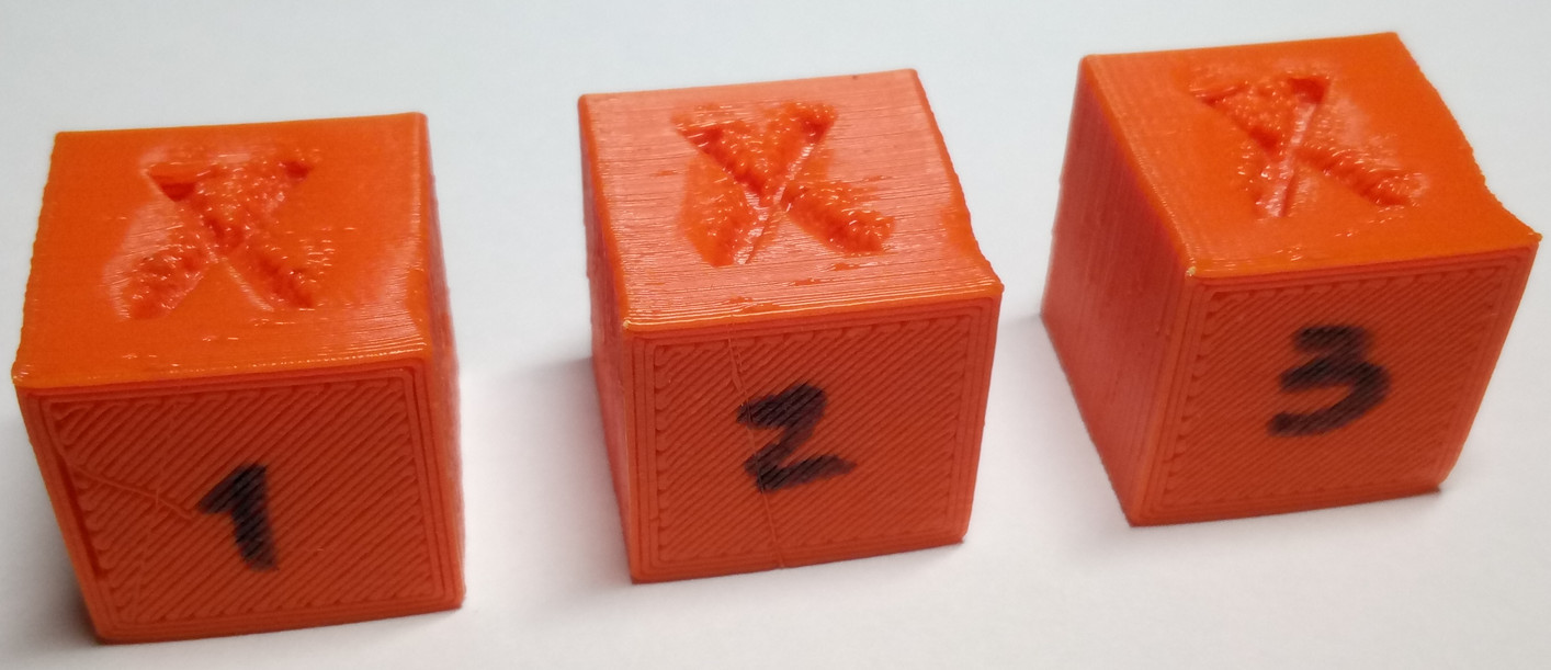

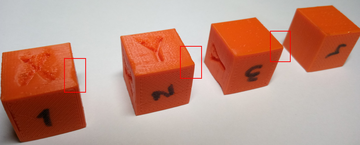

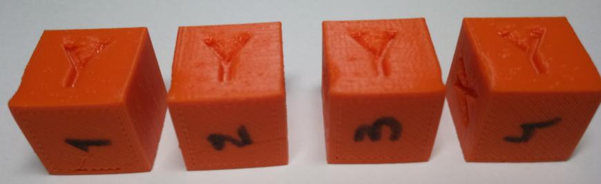

А8 bowden Отвратное качество
Переделал свой А8 с директа на боуден. Честно говоря не знаю зачем - видимо, проблем в жизни мало. А8 и с директом печатал отлично, но думал, если облегчу каретку, качество улучшится многократно))
Понятно, что слайсер под боуден немного иначе настроить надо в плане ретракта, но дело тут явно не в этом.
Repetier Host - Slic3r
Итак XYZ кубик:
1 - 260 град, ретракт 5мм
2 - 250 град, ретракт 5мм
3 - 240 град, ретракт 5мм + wipe while retracting
4 - 250 град, ретракт 7мм + wipe while retracting + Retract on layer change
РАЗНИЦЫ ВООБЩЕ НИКАКОЙ!Отвратно напечатан X и в правом нижнем углу хорошо видно искажение ребра куба.
Чем дальше буква от края, тем искажение меньше.
Если буквы нет, то и искажения ребра нет.Y - разумеется, тоже дрянь.С низом и верхом проблем нет.На боку видны небольшие наплывы и прыщи, но это ретрактом вроде как можно убрать. Пока не до этого. Нужно разобраться что вообще происходит.
При печати букв происходят наплывы, которые выступают намного выше модели.
