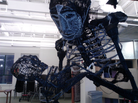

Целью Маттароччи было разработать и создать искусственную интерактивную скульптуру Гуманоида с помощью ручки 3Doodler. Он даже нашел в Google изображения человеческого черепа и тела, и использовал в своей работе изображения человеческого тела под разными углами для создания деталей Пластикового Человека, чтобы эта скульптура была больше похожа на человека.

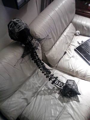

«Я обычно сначала делаю наброски проекта, а затем ищу дома различные предметы, представляя, какие формы могли бы быть нужны в качестве деталей для моей идеи» - сообщил Маттароччи в своем интервью для 3Doodler. В качестве основы для позвоночника скульптуры Пластикового Человека он использовал картонную трубку и распечатывал пластик ABS на ее поверхности. Когда печать была закончена, он извлек трубку из позвоночника. Чтобы придать гибкость и целостность структуре он также добавил немного нейлонового шпагата между сегментами, для того, чтобы они могли гнуться как настоящий позвоночник.

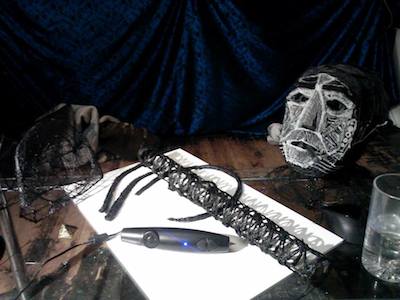

Использование ручки 3Doodler во многом схоже с использованием клеевого пистолета, но в этом случае, вы можете рисовать не только на бумаге, но и в воздухе. Благодаря этому ваше воображение получает гораздо больше свободы. При создании лица Пластикового Человека Маттароччи предпочел большую часть работы выполнить от руки. Он объяснил:
«Сначала я наметил на доске приблизительное расположение рта, глаз и носа на будущем лице Пластикового Человека. Затем я обвел эти линии пластиком из 3Doodler, таким образом, создавая исходные контуры. Создание изогнутых линий прямо в воздухе может представлять довольно сложную задачу, особенно если нет формы для работы, поэтому я решил работать с полигонами. Я формировал треугольники, начиная рисовать их от исходного контура и продолжал строить их до тех пор, пока лицо не было создано полностью. После того, как первоначальная структура из полигонов была готова, мне оставалось либо достроить ее, либо заполнить полигоны, перемещая ручку назад и вперед между линиями полигона».

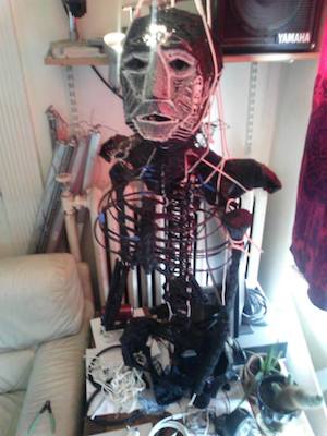

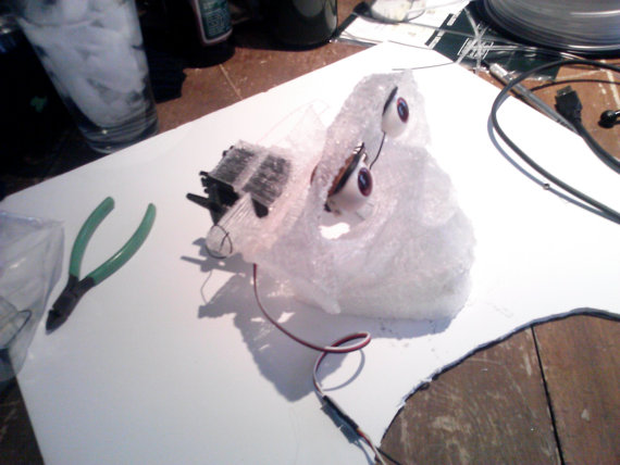

Единственный в своем роде, 3D-печатный человеческий скелет в натуральную величину выставляется в настоящее время в галерее Firefly Open Studios Velir. Войт оснащен сверкающим огнями мозгом с интегрированными глазами-вебкамерами, а так же ребрами с вмонтированной электроникой и подвижными суставами.

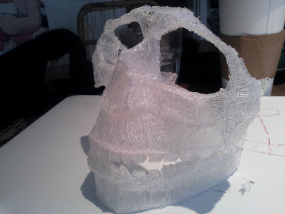

Маттароччи также выставил на продажу свой первый 3D-печатный скелет Гуманоида в натуральную величину на Etsy за $ 100 000. Так же, 3D-печатный при помощи 3Doodler череп из ABS пластика можно приобрести за $300. Его нижняя челюсть и верхняя часть черепа может двигаться, открываясь и закрываясь. Посмотреть на это творение в действии вы можете на видеороликах, представленных вашему вниманию ниже:
