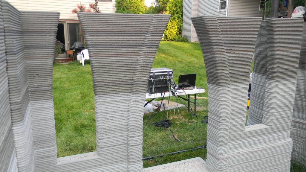

«Пришлось попотеть, чтобы вытащить принтер на улицу: протянуть провода, нанести гидроизоляцию на все переключатели», – объяснил Руденко.

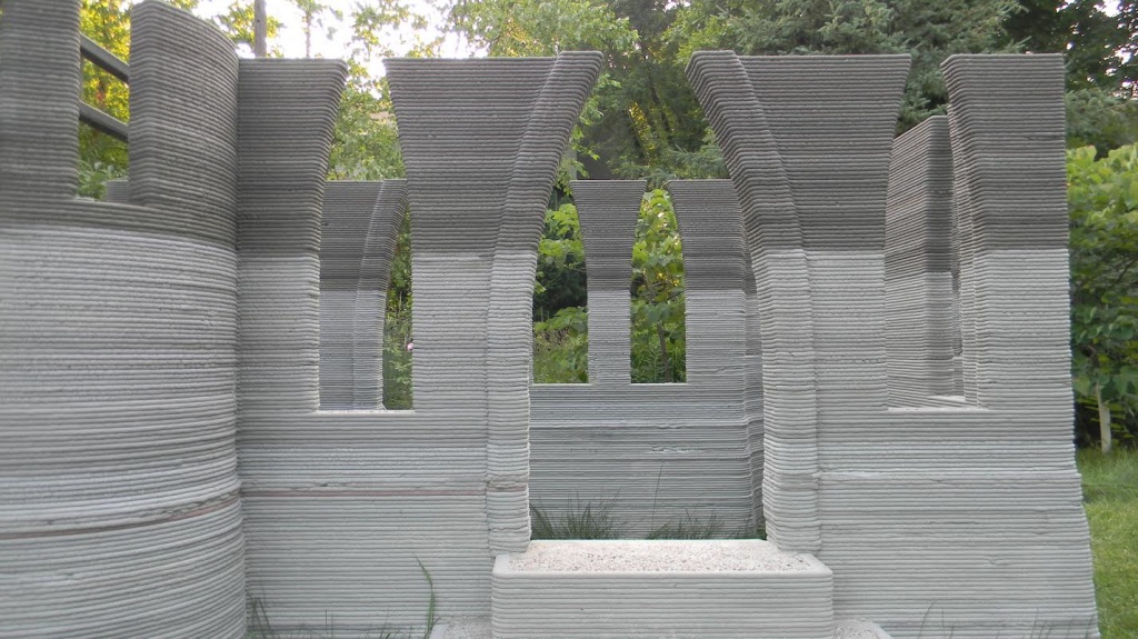

И вот, спустя полтора месяца, Руденко есть что показать. Надо сказать, результаты его работы впечатляют. Замок, который достаточно велик, чтобы в него зайти и выйти, почти готов. На печать темной области высотой примерно 50 см (см. фото) потребовалось 8 часов. «Я обязательно должен был проверить стабильность структуры, убедиться, что она не упадет, если я напечатаю стену высотой 50 см, ведь я использую обычный цемент, – объясняет Руденко. – Эксперименты показали, что высота может быть еще больше, около 75-100 см, если на улице достаточно тепло».
Летом в Миннесоте достаточно тепло, 35°С. Также Руденко поэкспериментировал с разными пигментами, добавляя их в цементный раствор. Надо заметить, что качество печати очень высокое, каждый слой получается ровным и аккуратным. Оно намного превосходит качество работы других строительных принтеров, которые мы видели прежде.
«У принтера еще бывают ошибки, когда он останавливается, – рассказывает Руденко. – Однако если он печатает безостановочно, слои выглядят просто великолепно. Хотя я еще не закончил работу над замком, я уже вижу, что готов идти дальше».
