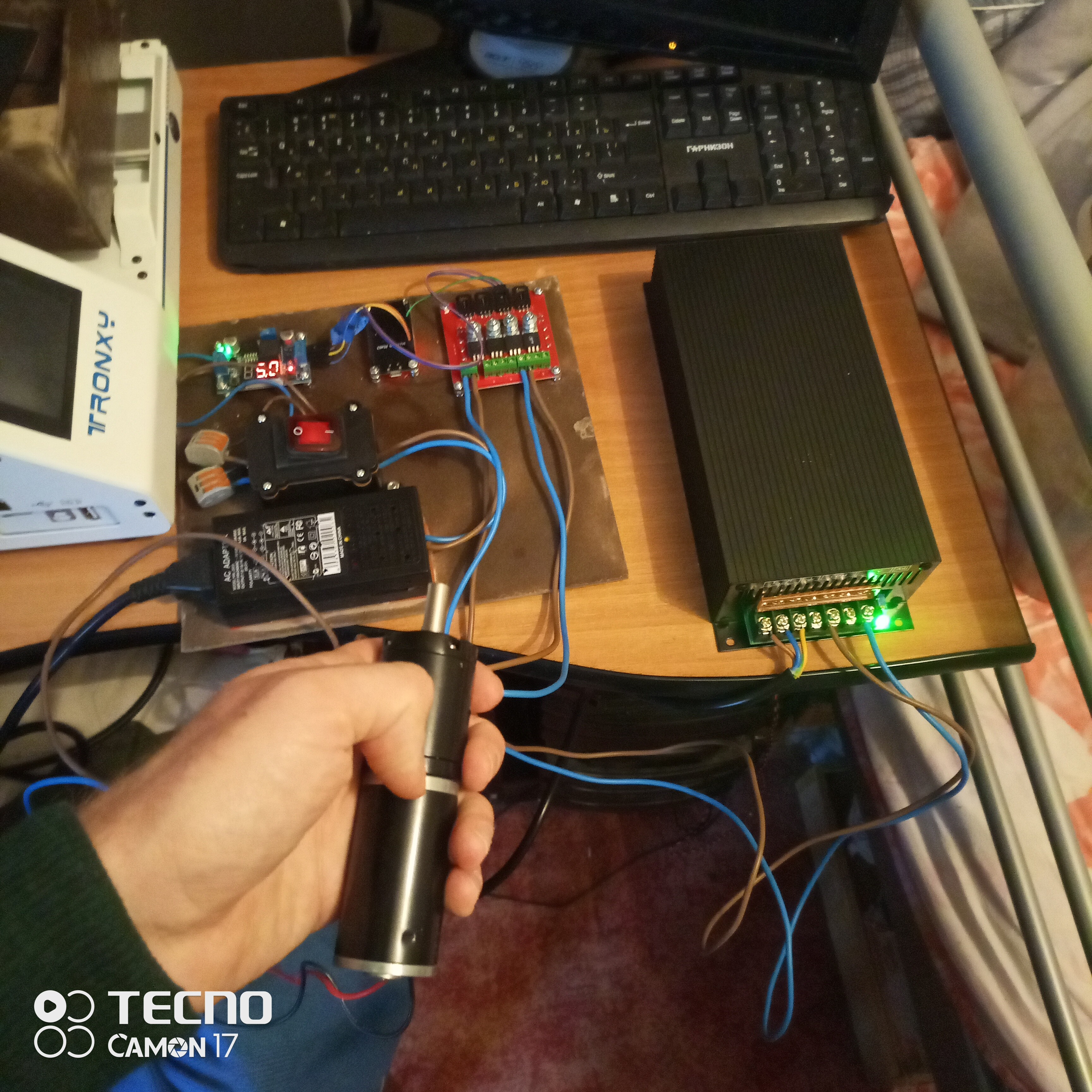

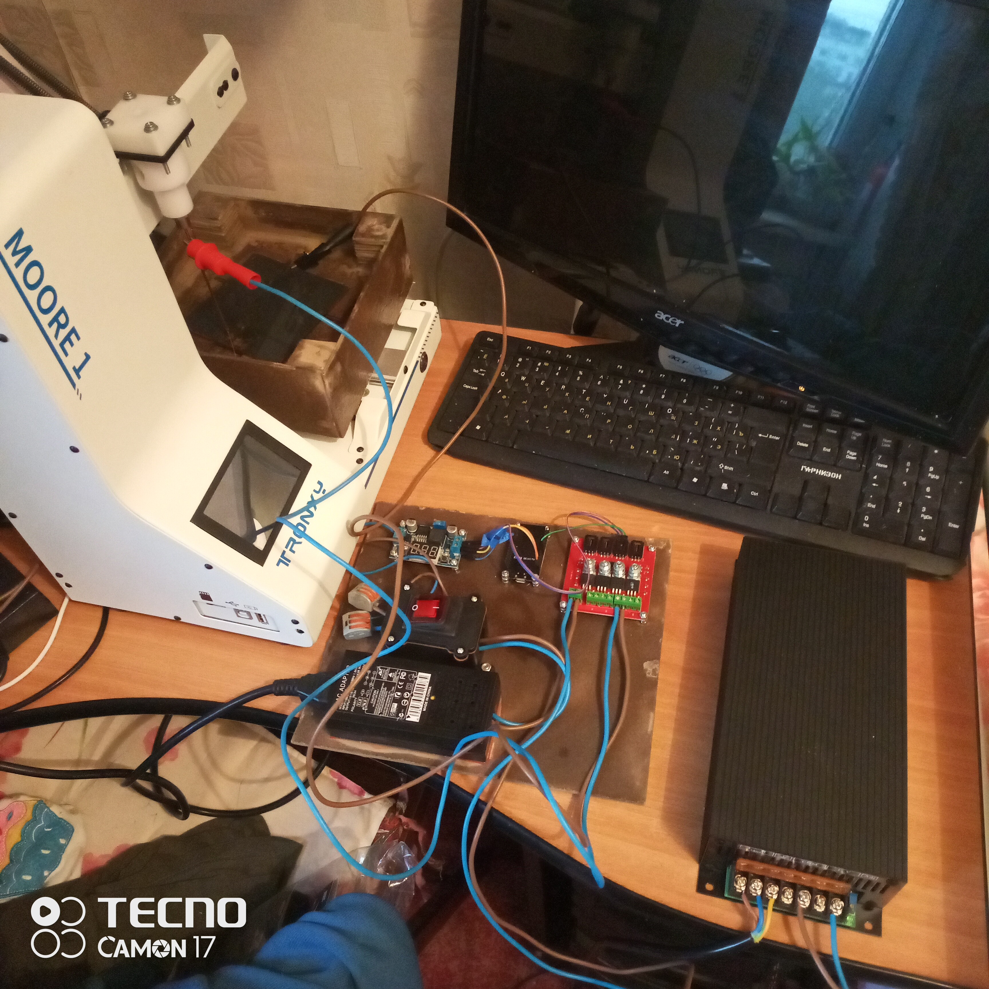

Собираю электрофарезницу
Спасибо @ochkariky , @arthuru, @GLOK62. Сильно помогли.

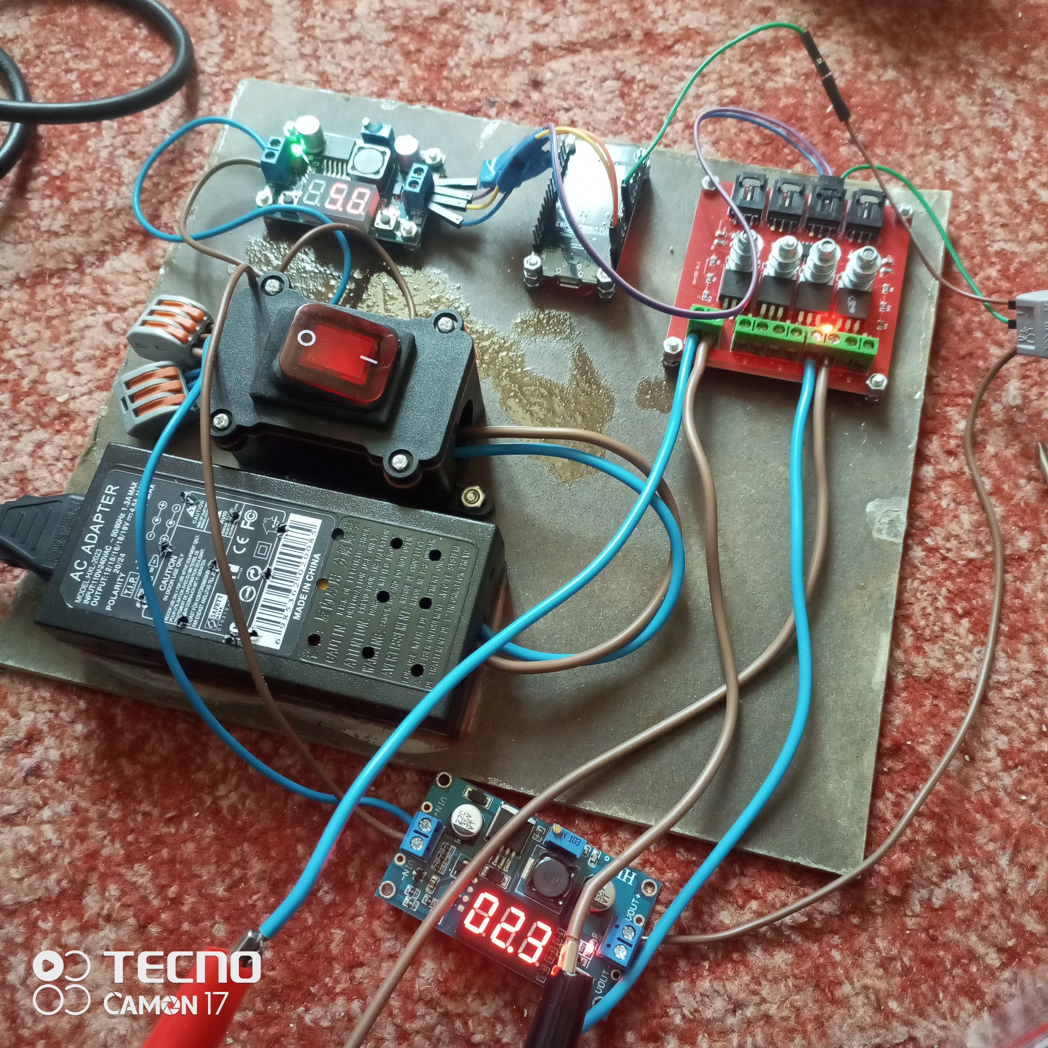

В общем докупил блок питания. 10 ампер 60 вольт. 600 ватт ( насколько достоверно не знаю " Брал не самый хлам")
Стал смотреть, увы снова не работает. (Движок использую для проверки)
Понял что мосфет не включаться, еспуха дает только 1,5 вольта, добавил ещë питания 1,5 вольта на управляющий сигнал ( хотел добавить усилитель но не знаю как сделать "чтоб было не от 0 до 1,5 вольта управляющий сигнал , а от 0 до 3 вольт" ).
Сейчас управляющий сигнал имеет амплитуду от 1.5 вольта до 3.0 вольт.
Радиатор сделал из 2020 профиля, жду вазелин с опилками алюминиевыми.
Как всë соберу испытаю.
