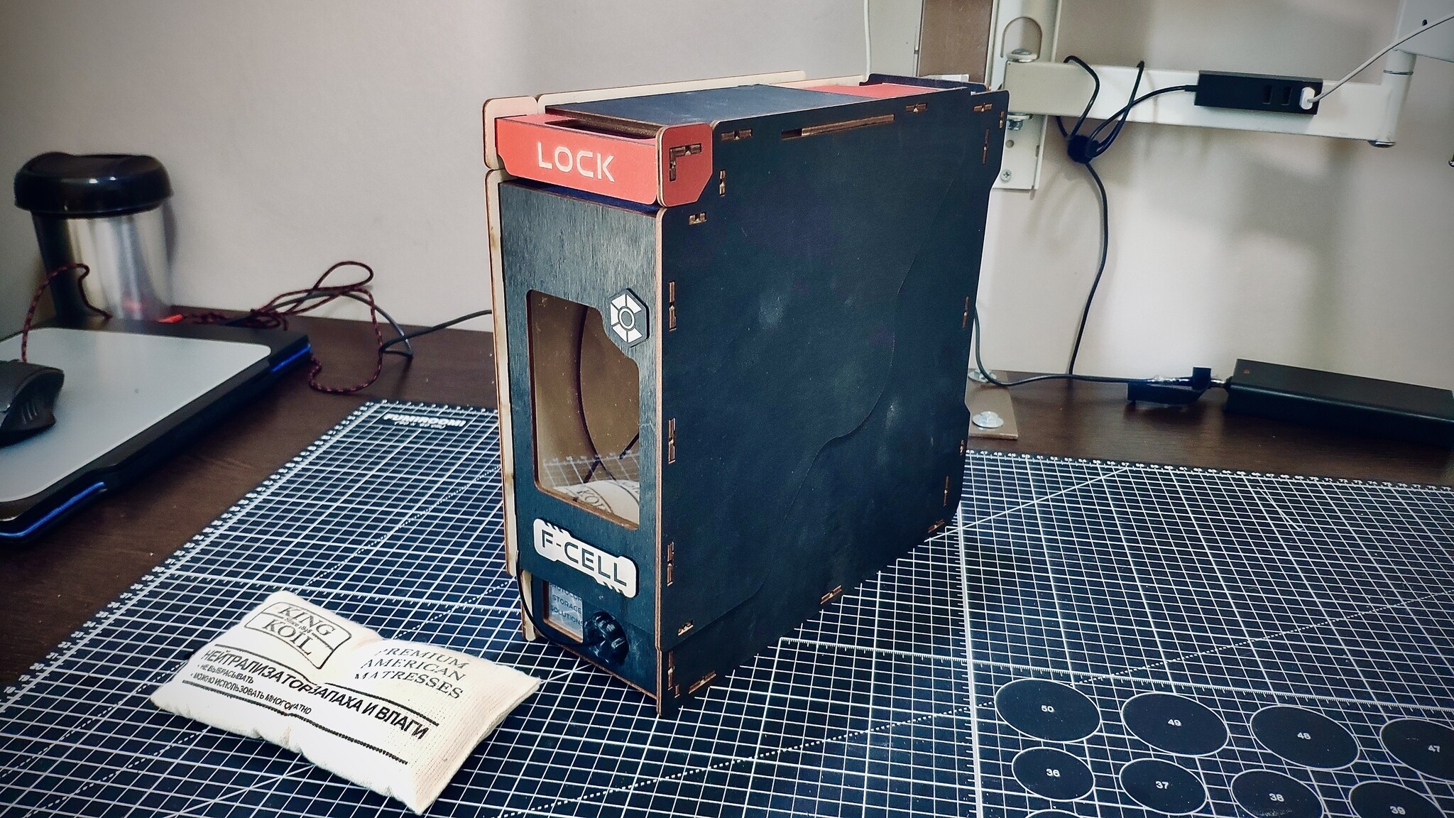

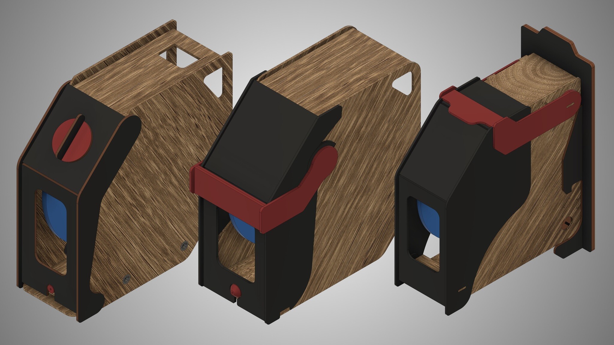

Я спроектировал 3 версии. Одну из них вырезал и понял что шарниры не подходят. Если дверь открывается вверх, то нельзя добавить второй ярус. Если вперёд — тогда она мешает доступу в отсек с катушкой, и т.д.
Решил делать конструкцию надёжной и простой.

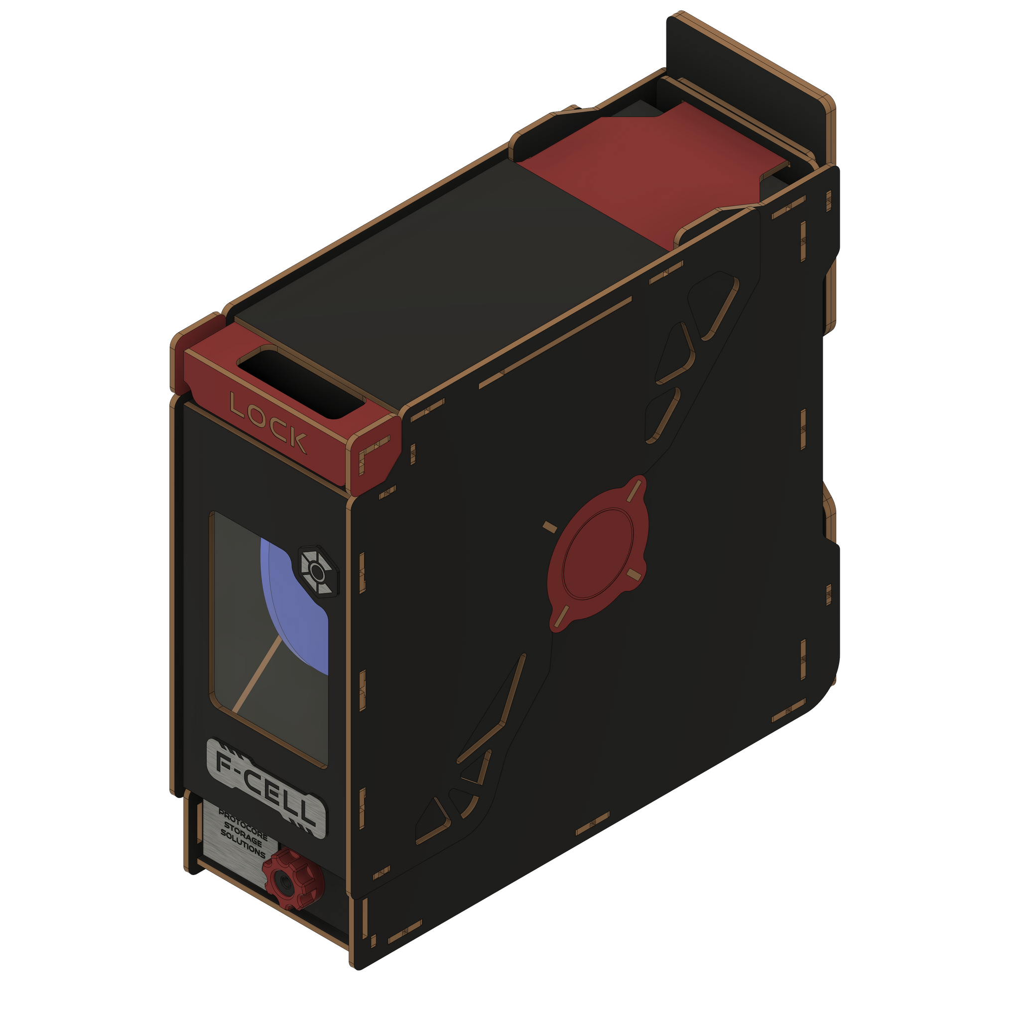

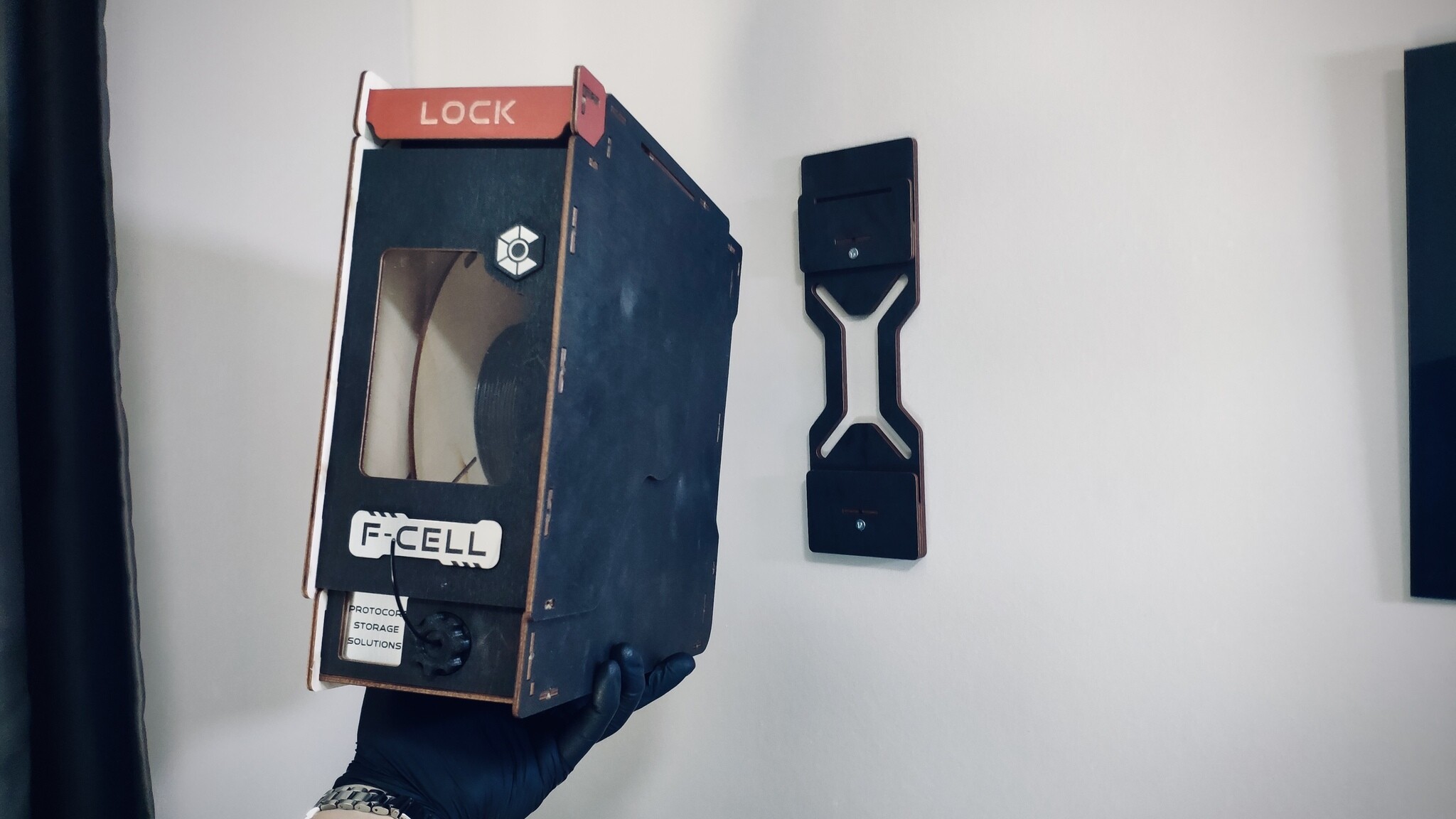

Красная рукоятка — это замок, который фиксирует крышку и коробку на кронштейне.
Да, ячейка выполнена из фанеры, и она не герметична. Но делать из акрила — это что-то на богатом. А оборудования для вакуумной формовки у меня пока нет. Остальные методы и материалы слишком дорогие, или сложные.
Передняя крышка снимается целиком.

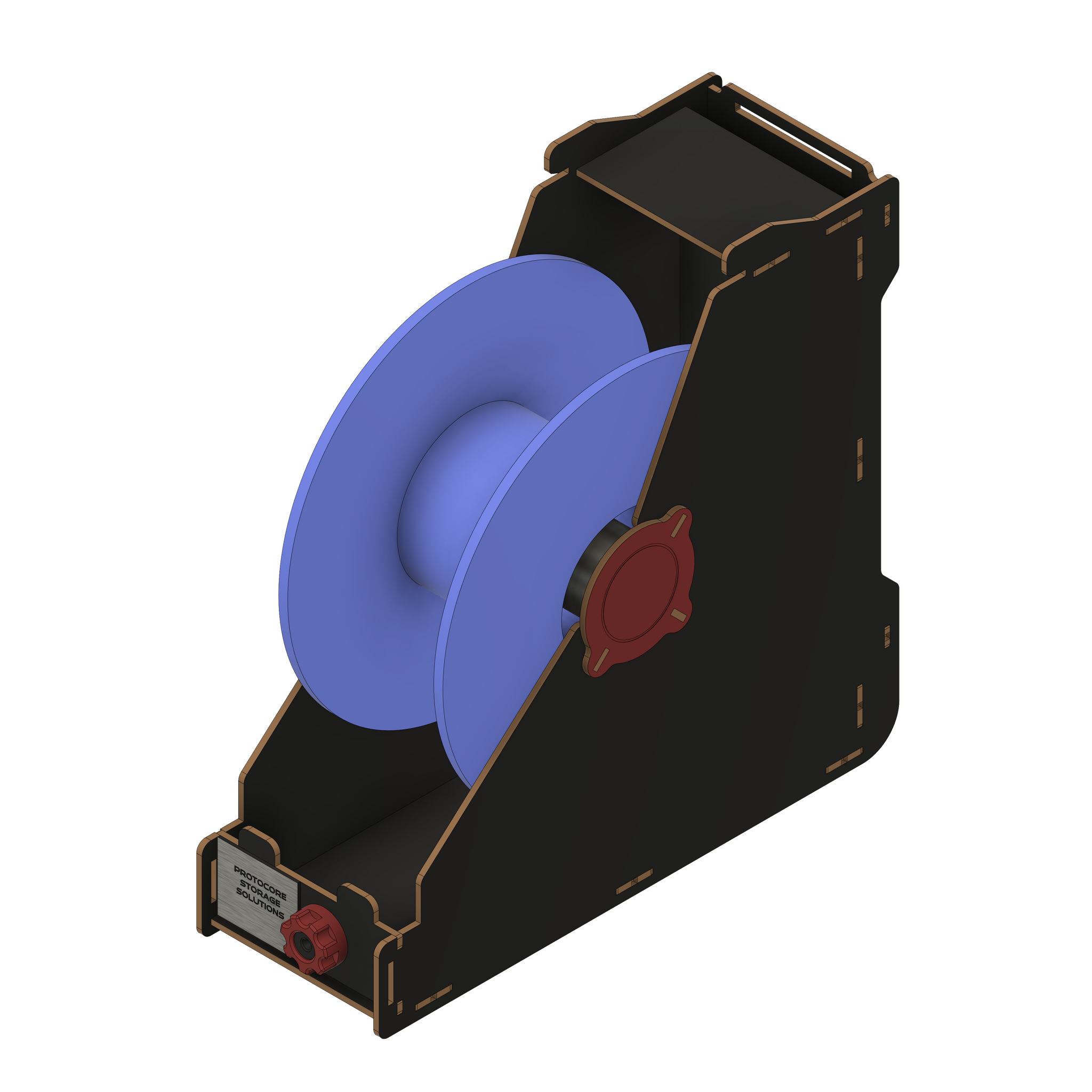

Внутрь помещается любая катушка массой 1кг. Самая большая оказалась катушка Filament Forge. 200мм диаметром, и 80мм шириной. Esun, Bestfilament, Kingroon, и китайские ноунеймы оказались меньше, так что они влетают ещё проще.
Сама катушка подвешивается через центральное отверстие, на обычную канализационную трубу 40мм. Подшипники решил не использовать, ибо тогда много печатных деталей, винтов, и возникают проблемы с фиксацией для переноски.
Сопло печатается на принтере, и фиксируется гайкой. А слева от него добавил окошко для таблички с типом филамента, она заменяемая.

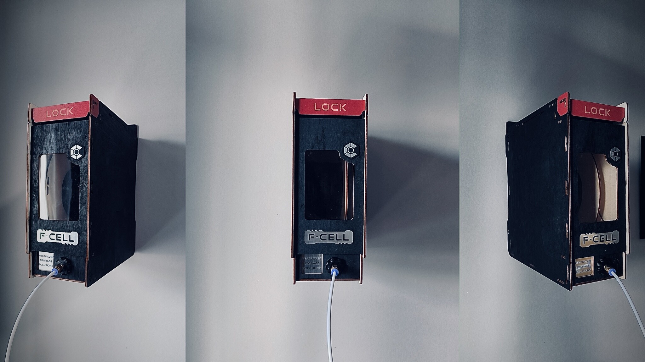

Сейчас я протестировал первую версию. И нашёл ряд недостатков:
Втулка плохо держится в отверстиях(если вы понимаете о чём я)
крышка неудобно устанавливается
Боковые стенки начали отходить. Решение с клеем надо пересмотреть.
Часть решений уже найдены. Остальные в процессе. Скоро будет новая версия.
Выглядеть она будет примерно так:
