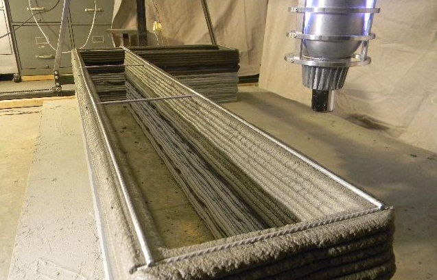

Ручная выкладка арматуры позволяет создавать прочные железобетонные стены

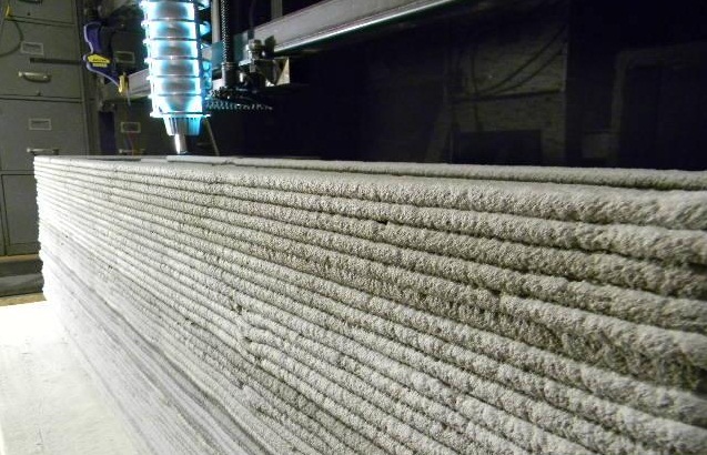

Принтер Руденко позволяет печатать достаточно ровные, прямые стены
Принтер Руденко демонстрирует хорошее качество печати, без изгибов, замеченных при работе некоторых других строительных принтеров.
Кроме того, Руденко рассматривает печатные стены в качестве декоративных элементов экстерьера и интерьера.
«При достаточно высоком качестве печати спадет необходимость в отделке и выравнивании поверхностей», – пояснил Андрей.

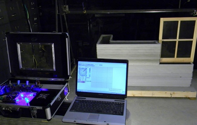

Для работы устройства необходим лишь цифровой контроллер и ноутбук
Что же касается самого принтера, то он основан на технологиях RepRap – открытого проекта, чрезвычайно популярного в среде энтузиастов. Устройство напоминает гигантскую версию принтера Mendel и использует контроллер Arduino Mega 2560, но имеет моторы большего размера.

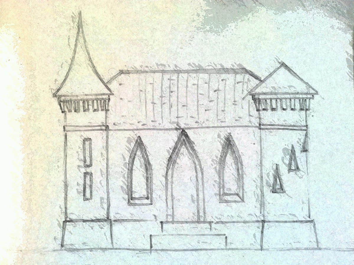

Набросок игрового замка, который должен стать первым полноценным строительным проектом
Руденко планирует начать строительство двухэтажного дома этим летом. Текущие планы предусматривают постройку здания площадью 10 х 15 метров, с теплоизоляцией, водопроводом, дренажем и т.д. Перед возведением полноразмерного дома он намеревается поэкспериментировать с постройкой игрового детского замка, чтобы проверить возможности своего принтера на практике и внести необходимые изменения перед большим начинанием.

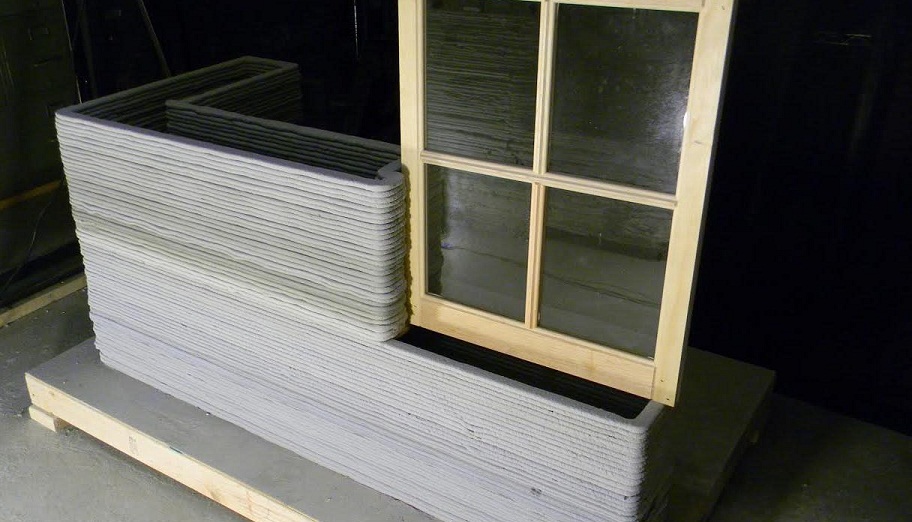

Гибкость технологии позволяет с легкостью создавать дверные и оконные проемы
