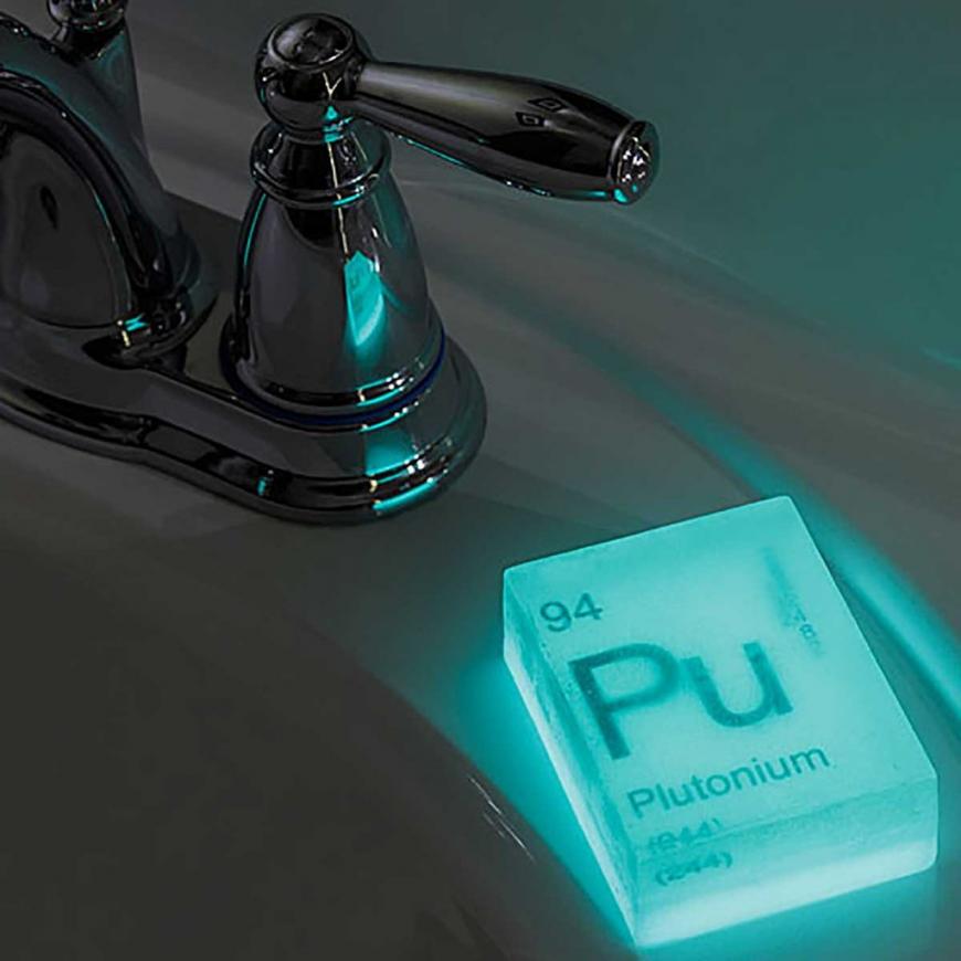

Держа в руках шершавый, сероватый филамент Lumi от Bestfilament, захотелось что-то из него сотворить…взирая на прошлые проекты, ничего не приходило на ум, пока в недрах памяти не всплыла картинка, которую случайно присмотрел, находясь в поисках информации для создания Лукошка Сталкера, почитать о котором можно здесь, если интересно)
Вот она:Это рукотворное мыло, но насколько же оно прикольное!
Пораскинув извилинами, решил изваять нечто подобное, ибо ооочень захотелось и себе такое)

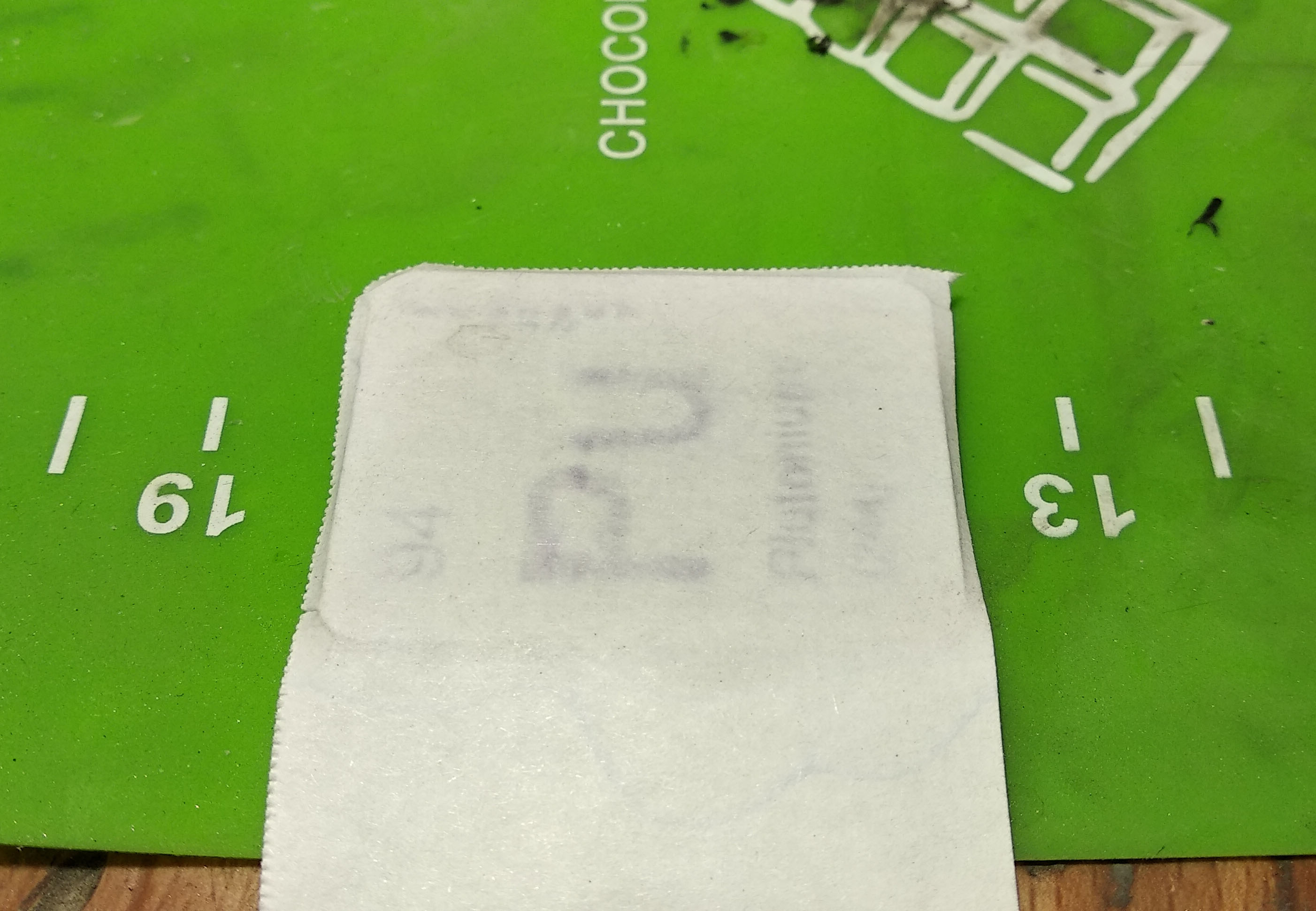

В голову пришла технология ЛУТ, которой многие пользовались при изготовлении печатных плат, но греть пластину нельзя – PLA всё-же:) Решил воспользоваться свойством тонера раскисать от ацетона. За неимением ровно ничего из прозрачных пленок, фотобумаг и прочего, ограничился печатью на офисном лазернике и обычной бумаге. Конечно же картинка должна быть в зеркальном отражении))

2. Вырезаем распечатанную картинку из листа и располагаем(мордой вниз) на пластине.

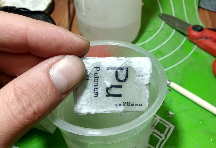

3. Смачиваем бумагу ацетоном(благо с PLA этот маневр работает) и хорошенько придавливаем рукой или чем хотите, лишь бы всё изображение хорошо продавилось и прилипло к заготовке.4. Даем высохнуть и приступаем к водным процедурам.Здесь нужно быть предельно аккуратным, скатывать пальцем бумагу потихоньку, ибо очень легко скатать её вместе с тонером(как у меня и вышло, хотя тоже неплохо смотрится).

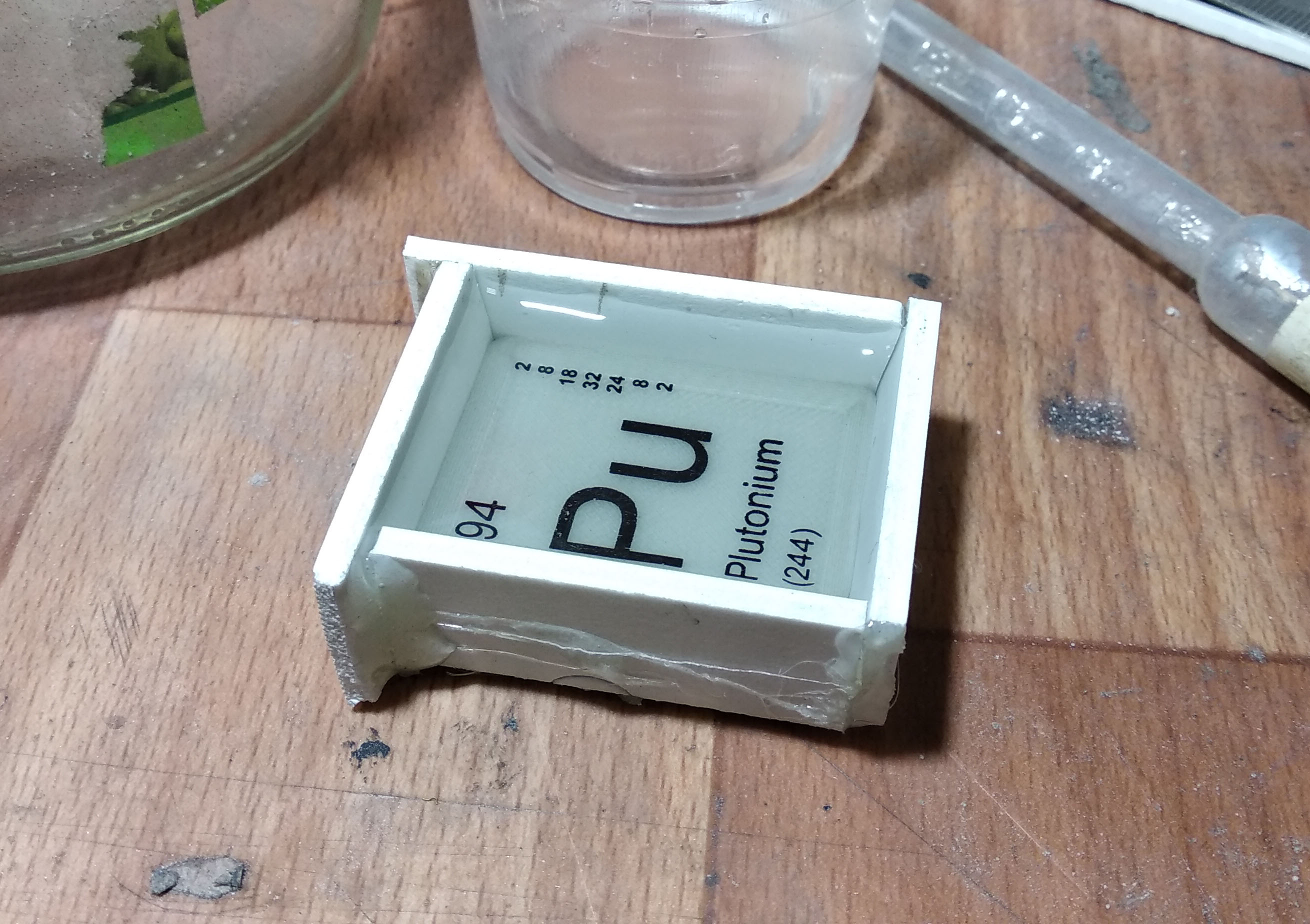

5. Делаем герметичную опалубку и заливаем прозрачной смолой. Описание похожего процесса в другом проекте, можно почитать здесь – тыкОставив на сутки смолу, затем погрев ее на столе принтера пару часов – можно пристуать к обработке:

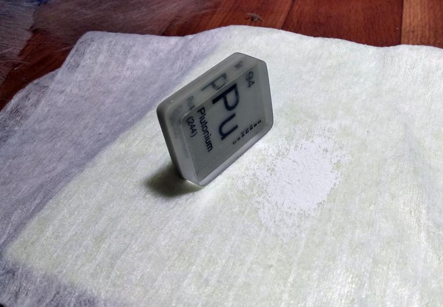

На куске лдсп, с водичкой, наждачками 400-800-1500-2500 прошлифовываем нужные нам грани.

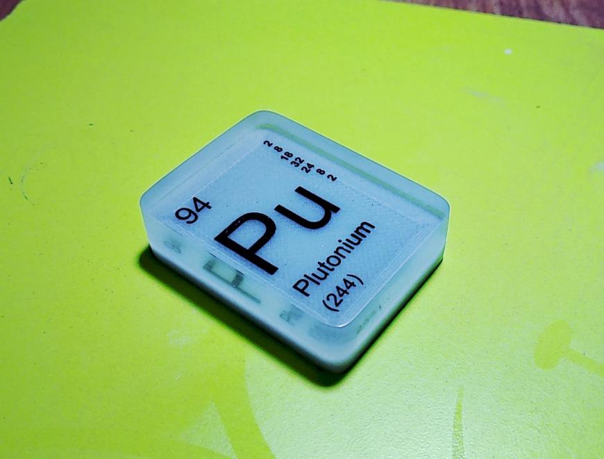

Затем полируем на ткани или микрофибре(с пастой конечно же), как кому удобно.И получаем вот такое изделие:Боковые грани не полировал, так интереснее смотрится)

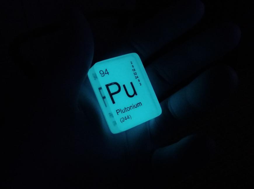

И, как же не отдать должное приличному количеству люминофора в пластике:Светится божественно! Приклею магнитный листик и будет висеть на холодильнике)) Теперь можно сделать много подарков друзьям)

А сам люминофор - скорее нечто на подобие сульфида стронция/кальция, активированного висмутом, если кто-то решит узнать что же светится внутри филамента Lumi)
