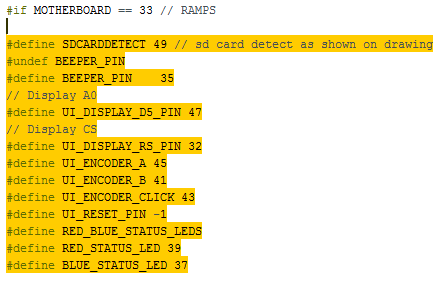

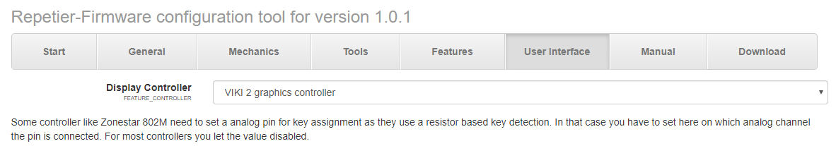

1) В конфигураторе Repetier-Firmware в качестве дисплея выбираем VIKI 2 graphics controller2) Открываем скаченную прошивку и в файле DisplayList.h ищем наш VIKI2. Пролистав чуть ниже видим настройки пинов для разным плат. В моем случае это Ramps 1.4. Выделяем эти строки и заменяем на
#define SDCARDDETECT 49 // sd card detect as shown on drawing
#undef BEEPER_PIN
#define BEEPER_PIN 37
#define UI_DISPLAY_D5_PIN 27 // Display A0
#define UI_DISPLAY_RS_PIN 25 // Display CS
#define UI_ENCODER_A 31
#define UI_ENCODER_B 33
#define UI_ENCODER_CLICK 35
#define UI_RESET_PIN 64
#define UI_DISPLAY_SCK_PIN 47
#define UI_DISPLAY_MOSI_PIN 45

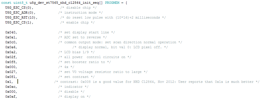

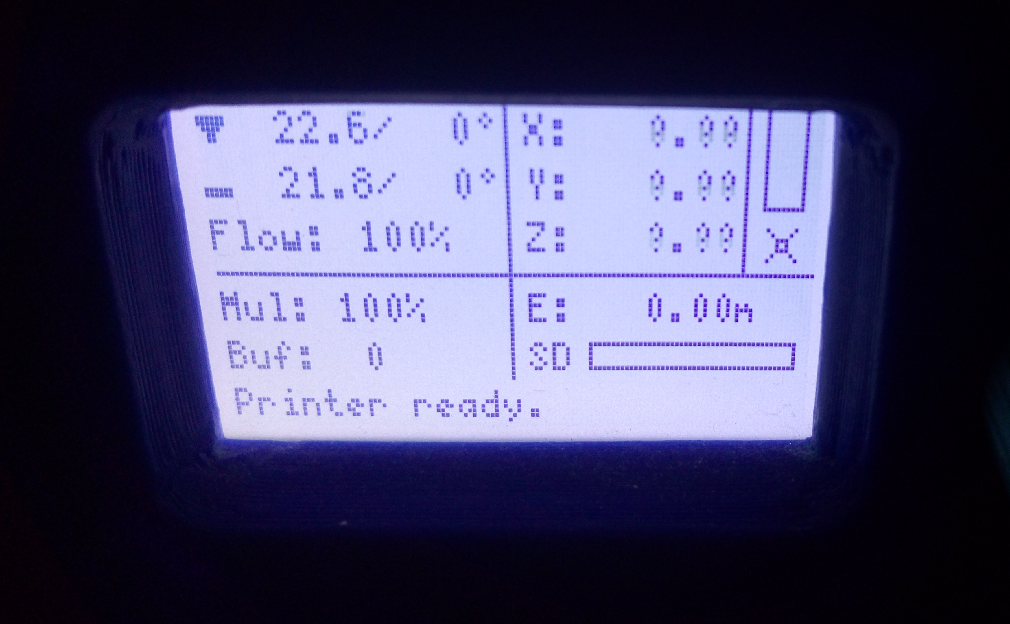

Имеем:Должно получится вот так:3)Можно попробовать прошить принтер. У меня дисплей заработал, но картинка была очень темной, практически не читаемой. Идем дальше и в файле u8glib_ex.h ищем const uint8_t u8g_dev_st7565_nhd_c12864_init_seqВидим для контрастности значение 0х008, авторы рекомендуют попробовать поставить 0х1a. Мне это не помогло, а вот со значением 0x1 все стало хорошо.Прошиваем принтер и радуемся работающему дисплею Надеюсь это руководство будет кому-нибудь полезным.
