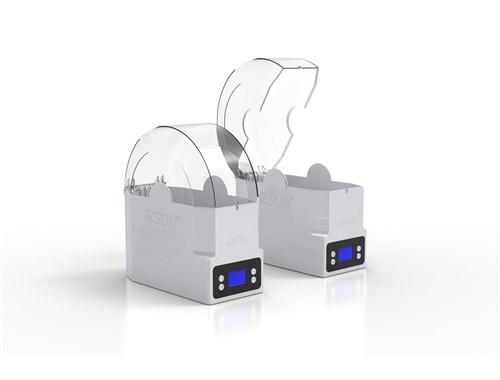

eBOX - это новинка призванная облегчить печать капризными видами пластика, в основном теми которые любят набирать влагу. Основная функция eBOX - это поддержание заданной температуры и сушка пластика. Но помимо этого, он хорошо защищает пластик от пыли и влаги, умеет взвешивать катушку, и показывать сколько грамм пластика у вас осталось.
Катушка стоит в боксе на вращающихся валах, а не висит на держателе. Это позволяет использовать бокс почти для любых катушек с пластиком. От бокса к принтеру тянется достаточно длинная и широкая направляющая трубка. Это дополнительная защита для того что бы на пластик не оседала пыль во время печати.Бокс оборудован небольшим дисплеем который позволяет выставить необходимую температуру, настроить вес катушки и выставить таймер. Таймер позволяет выставить время работы eBOX. Максимальное время которое можно задать - 10 часов.Снижение влажности происходит благодаря небольшому отсеку, в который необходимо положить пакетик с силикагелем и небольшому вентилятору который прогоняет воздух через пакетик. Производитель советует сушить катушки около 10 часов для достижения наилучшего результата. Не рекомендуется класть в отсек больше 1-2 пакетиков силикагеля - вентилятору будет сложно прогонять воздух через отсек и существенного снижения влажности не будет.Мы решили проверить эффективность работы измерив разницу в температуре и влажности при помощи метеостанции с небольшим внешним блоком. Внешний блок мы поместили в eBOX, а основной блок оставили в комнате.По факту оказалось что постепенное снижение влажности происходит в первые 2-3 часа работы бокса. Через 10 часов работы разница во влажности достигала 10-12%.В дождливый день, при более высокой влажности в помещении, разница была бы ещё больше.

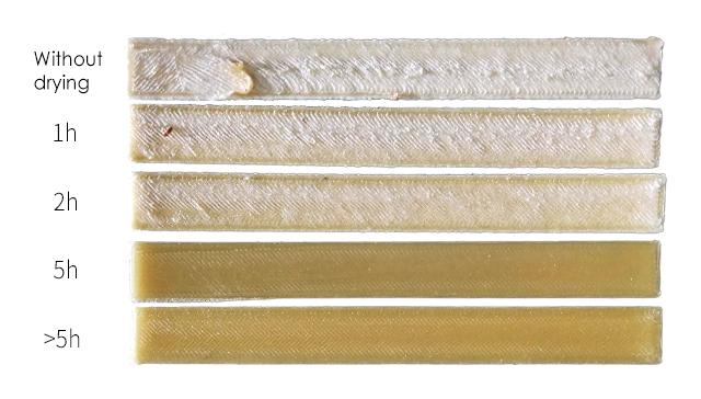

Компания ESUN проводила печатные тесты что бы определить оптимальное время сушки пластика. Для тестов использовался PVA и ePA (нейлон), как самые капризные пластики.
PVA.Если PVA набирает влагу он печатается очень неравномерно. Пластик начинает пузырится и печатается неравномерно.
ePA (нейлон)Чем суше нейлон, тем прозрачнее получается модель. Сырым нейлоном печатать очень проблематично. Он плохо прилипает к печатному столу и дает очень сильную усадку.
