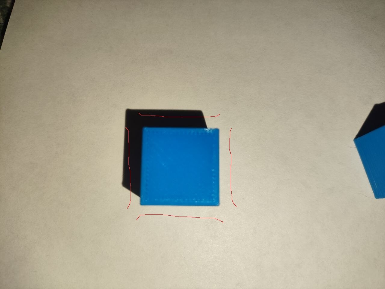

Значит достал я SonicPad, который давным давно валялся у меня и я таки решил его прикошачить к своему ender 5 s1
Откалибровал, напечатал всякие температурные башни - настроил всё в слайсере. Вроде печатает...
И я вот ужу 3 выходные не могу добиться нормальной печати простого калибровочного кубика - мне не нравятся углы
Никакие дикие скорости я не использую - я вообще не разгонял принтер
Естественно я печатал башню pressure advance уповая на "супер технолоджию", Вроде вычислил настроил в printer.cfg, но при печати один фиг выходит фигня.
И ещё я использую ТОЛЬКО prusa slicer - я ретроград никакие другие пока не хочу. В слайсере выставил режим Klipper само собой

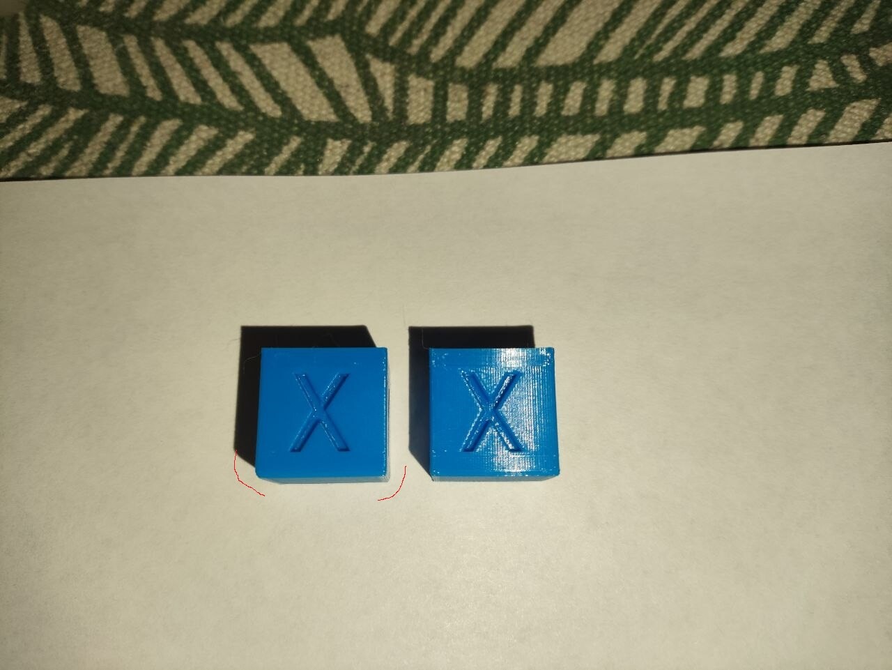

Фотки
Слева с настроенным pressure advance аж 0.125, слева без PA вообще
У кубика с PA первые 4-5 слоёв как будто скукожились - и нижние углы теперь круглые по Z
Если же печатать без PA (правый кубик) и посмотреть снизу о мы увидим такое
Как мы видим без PA углы совсем круглые и выпирают со всех сторон по Х и Y

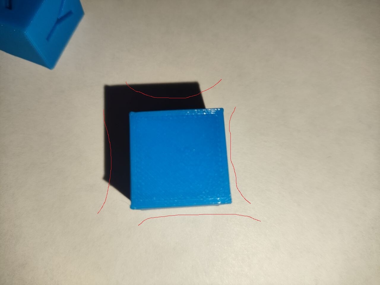

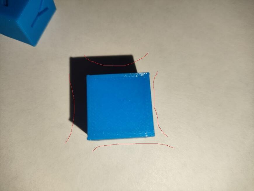

Теперь посмотрим низ кубика с PA
Самое страшное, что углы стали острее НО не до конца - и это с PA = 0,125 - что очень много. + это скукоживание по которое я писал выше.
Перепечатал с PA=0,01 - всё равно первые слои скукоживаются (соответственно уголы по Z закругляется вниз)
Я уже начинаю думать что дело не в PA а в чем то ещё
