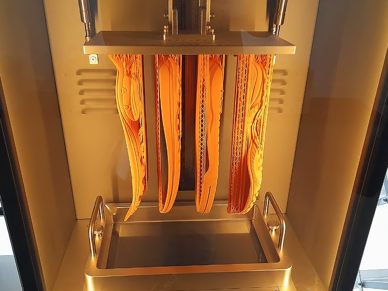

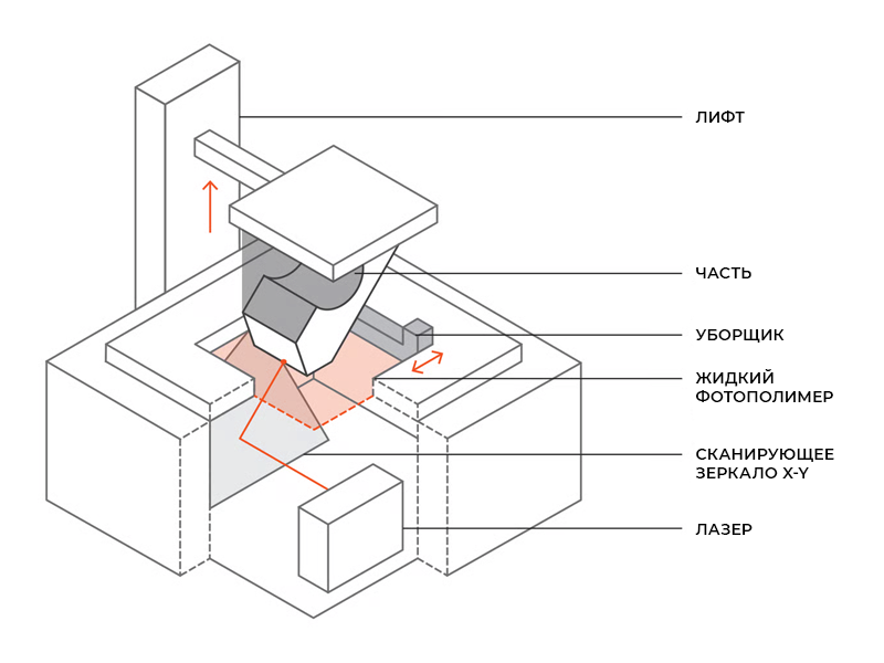

SLA
Как и другие технологии фотополимеризации, SLA отверждает светочувствительную смолу слоями для формирования трехмерных объектов. Источником УФ-света в SLA является лазер, точно управляемый вращающимися зеркалами, чтобы «прорисовывать» каждый печатаемый слой. SLA - самая недооцененная технология в России
Главные преимущества этого метода — более высокая точность и лучшее качество печати, поскольку точное движение и крошечный размер лазера позволяют добиться более тонких деталей и высокого разрешения. Это повышенное качество достигается ценой скорости печати, так как прорисовка каждого слоя может занимать больше времени.

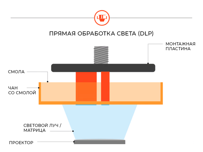

DLP
Технология DLP использует другой источник УФ-света. Вместо лазеров в DLP-принтерах используются УФ-проекторы, которые работают с помощью микрозеркал для управления проецируемым светом. Поперечные сечения каждого слоя проецируются за один раз, отверждая сразу весь слой. SLA - самая недооцененная технология в России
Из-за этого разрешение немного ниже по сравнению с SLA, а используемые проекторы могут быть громоздкими и дорогими. Однако взамен вы получаете гораздо более высокую скорость печати, так как целый слой может быть отвержден одновременно.

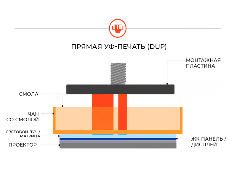

LCD
ЖК-фотополимеризация — новичок в этой области и, пожалуй, наибольший источник путаницы. Вы также можете услышать названия «LCD shadow masking», «mSLA» или подобные.
По своей сути все LCD 3D принтеры работают по одному принципу: они проецируют поперечные сечения ваших 3D моделей, используя ЖК-экран для маскирования источника УФ-света. По сути, это заменяет проекторную установку DLP на более компактный и недорогой экран, но ценой разрешения печати и долговечности принтера. Действительно, ЖК-экран со временем может изнашиваться, в то время как DLP-проектор прослужит гораздо дольше. SLA - самая недооцененная технология в России
С LCD печатью вы получаете скорость, свойственную DLP, но также пользуетесь преимуществами более легкой, компактной и доступной машины.

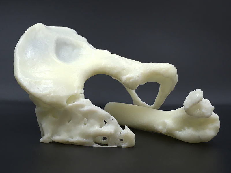

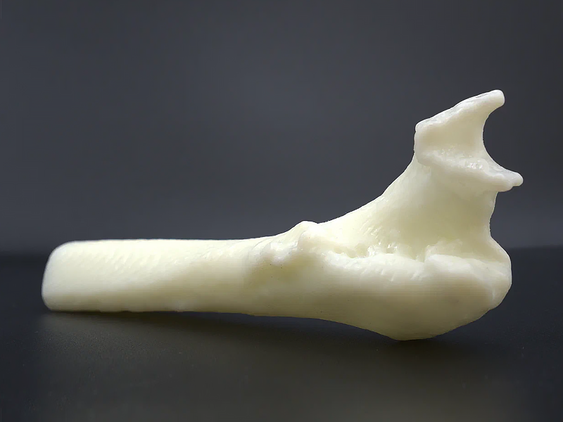

Кейс №1: Гигантские модели без швов
Проблема: Многие заказчики сталкиваются с ограничениями недорогих LCD-принтеров. Их главный недостаток — физическое ограничение по размеру изделия из-за матрицы экрана. При работе с анатомическими моделями, особенно с крупными костями таза, это критично. Печать на LCD потребовала бы разделения модели на 5–6 фрагментов с последующей трудоемкой склейкой, шпаклевкой и шлифовкой швов. В медицине, где важна идеальная геометрия для планирования операций, такие стыки недопустимы — они искажают анатомию и отнимают время хирургов на «доводку» модели. SLA - самая недооцененная технология в России
Наша практика: К нам обратилась клиника с задачей напечатать модель таза и бедренной кости. 3D модель была построена по реальным КТ-снимкам пациента.
Благодаря использованию промышленного SLA принтера LIDER-3D, мы смогли поставить модель целиком. Технология SLA не имеет ограничений по площади экрана — лазерная головка проходит по всей поверхности ванны, что позволяет выращивать крупногабаритные объекты без швов и склеек.
Результат: Хирурги получили цельную, анатомически точную копию, полностью готовую к предоперационному планированию без необходимости долгой постобработки. SLA - самая недооцененная технология в России
SLA технология позволила нам избежать нарезки модели на части, сохранив идеальную геометрию суставных поверхностей и целостность кости, что является ключевым фактором для точной хирургической подготовки.

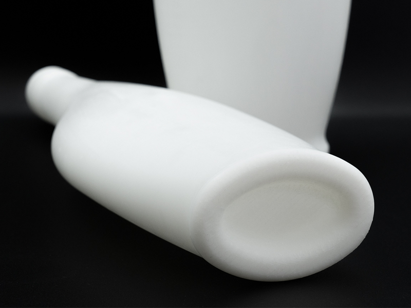

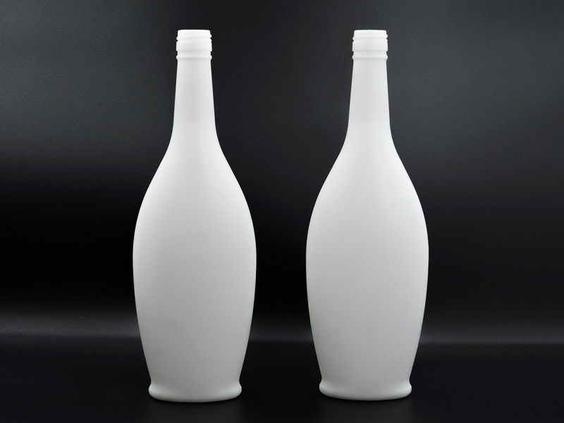

Проблема: При производстве прототипов упаковки стандартные технологии показывают свои ограничения. FDM оставляет слоистость, требуя трудоемкой шлифовки и полировки для восстановления прозрачности. LCD из-за пиксельной сетки дает «лесенку» на изгибах и бликах, которую сложно убрать без потери геометрии. Для бутылки сложной формы Mariba критически важна чистота поверхностей и точность сопряжения деталей горлышка и донышка, чтобы прототип выглядел как серийный образец. SLA - самая недооцененная технология в России
Наша практика: Заказчик обратился к нам для прототипирования пресс-формы для бутылки Mariba. Требовалось получить эталонные образцы для приемки концепта дизайна. Использование технологии SLA на принтере LIDER 3D RL-SLA450 с материалом ABS-like позволило решить задачу в кратчайшие сроки. Благодаря высокой разрешающей способности SLA, поверхность бутылок получилась идеально гладкой и глянцевой. Качество поверхности не требует финишной доводки, что критически важно для оценки реального внешнего вида будущей продукции. SLA - самая недооцененная технология в России
Всего за 3 дня мы изготовили 2 эталонные бутылки, которые заказчик использовал для демонстрации и тестов розлива. Экономия времени и бюджета на постобработку составила 100% — детали переданы заказчику в готовом к презентации виде.

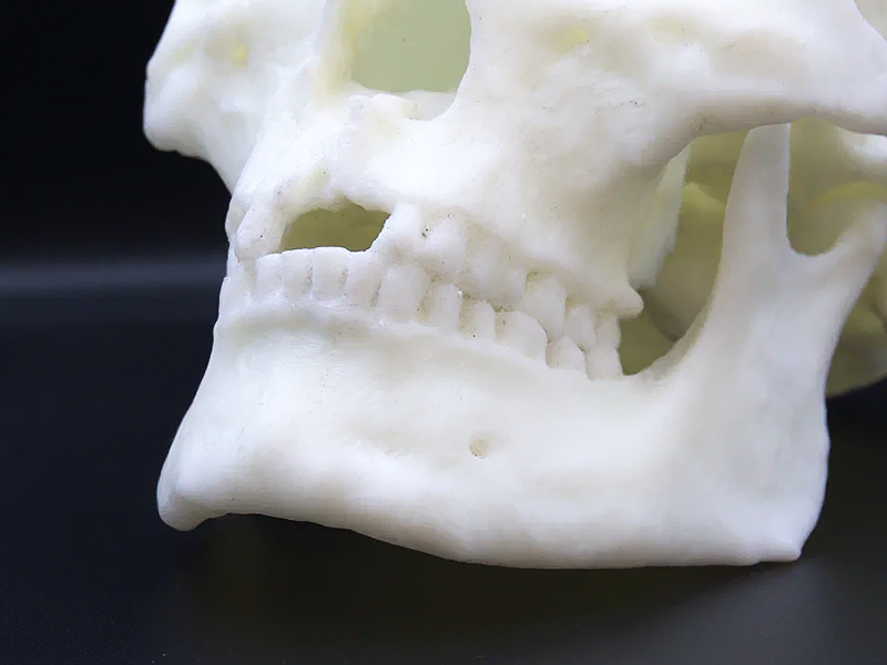

Кейс №3: Прочные детали

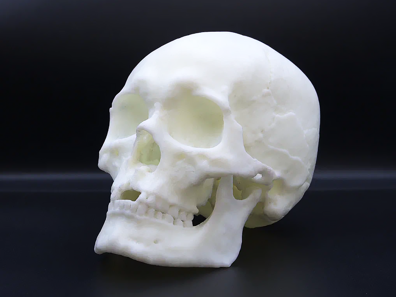

Проблема и решение: Химики подтвердят: полимеризация слоя от матрицы LCD (сразу большой площадью) и от лазера (сфокусированно) отличается. Часто детали с LCD получаются более хрупкими, если использовать одни и те же смолы. В проектах, где важна не просто эстетика, а физическая сохранность артефакта, это критично. SLA - самая недооцененная технология в России
Для реконструкции лица короля Роберта I Брюса требовалась абсолютная стабильность геометрии и твердость материала, чтобы череп стал надежной основой для работы антропологов. Технология SLA дает более гомогенную структуру материала, детали получаются прочнее и стабильнее к внешним воздействиям. Именно SLA печать фотополимером обеспечила высокую точность до 25–50 микрон, необходимую для корректного восстановления прижизненных черт средневекового монарха.
Результат: Выбор SLA печати и ABS-like пластика гарантировал, что модель не деформируется и не даст усадки со временем, что особенно важно для музейного экспоната. Сама модель после реконструкции будет выставляться в музее Истории Санкт-Петербурга вместе с реконструированным лицом, восстанавливая историческую справедливость и облик шотландского короля. SLA - самая недооцененная технология в России

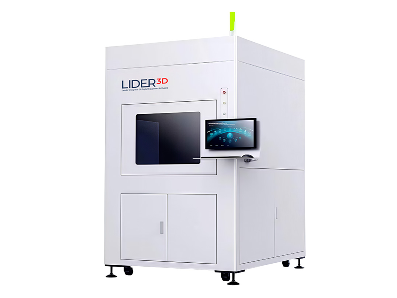

LIDER-3D RL-SLA300
LIDER-3D RL-SLA300 — это профессиональный 3D принтер, предназначенный для высокоточной печати функциональных прототипов в промышленности и медицине. Оборудование идеально подходит для серийного производства деталей малого и среднего размера благодаря большой рабочей камере и высокой производительности.
Самый компактный 3D принтер в линейке легко интегрируется в производство любого масштаба.
Технические характеристики:
  • Материал печати: Фотополимерная смола (355 нм)
  • Область печати: 300x300x300 мм
  • Точность по Z: 0.05 мм
  • Габариты: 710x1100x1800 мм
  • Вес нетто: 450 кг
