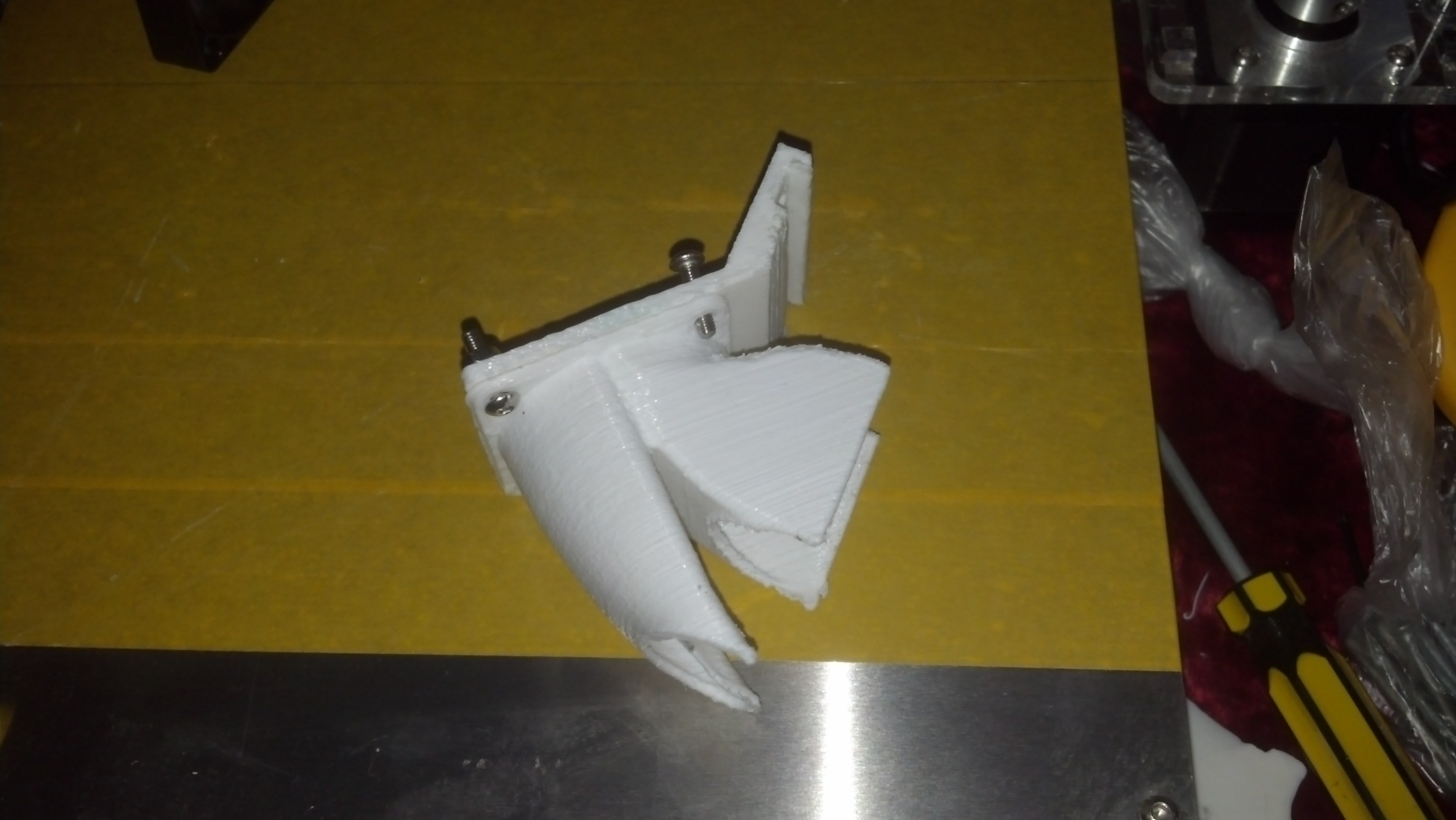

Основа для охлаждения была взята вот отсюда . Только мне показался не надежным такой способ крепления. Поэтому я решил его немного доработать. Само крепление. Кулер был взят с максимальным CFM с креплением 40х40 вот этот. Вот так это выглядит:
Доводим до ума китайский принтер prusa i3
После этого на PLA печать стала вполне приемлемой, избавился от 'соплей' и расплавленных тонких деталей. Но почему то печать происходила при температуре 230гр. При проверке тестером с термопарой оказалось что родная прошивка врет на 50-60 гр. Когда же я попробовал печатать ABS и выставил температуру 280гр. я получил ошибку 'превышение максимальной температуры'. Стало ясно что родная прошивка мягко говоря непригодна.
