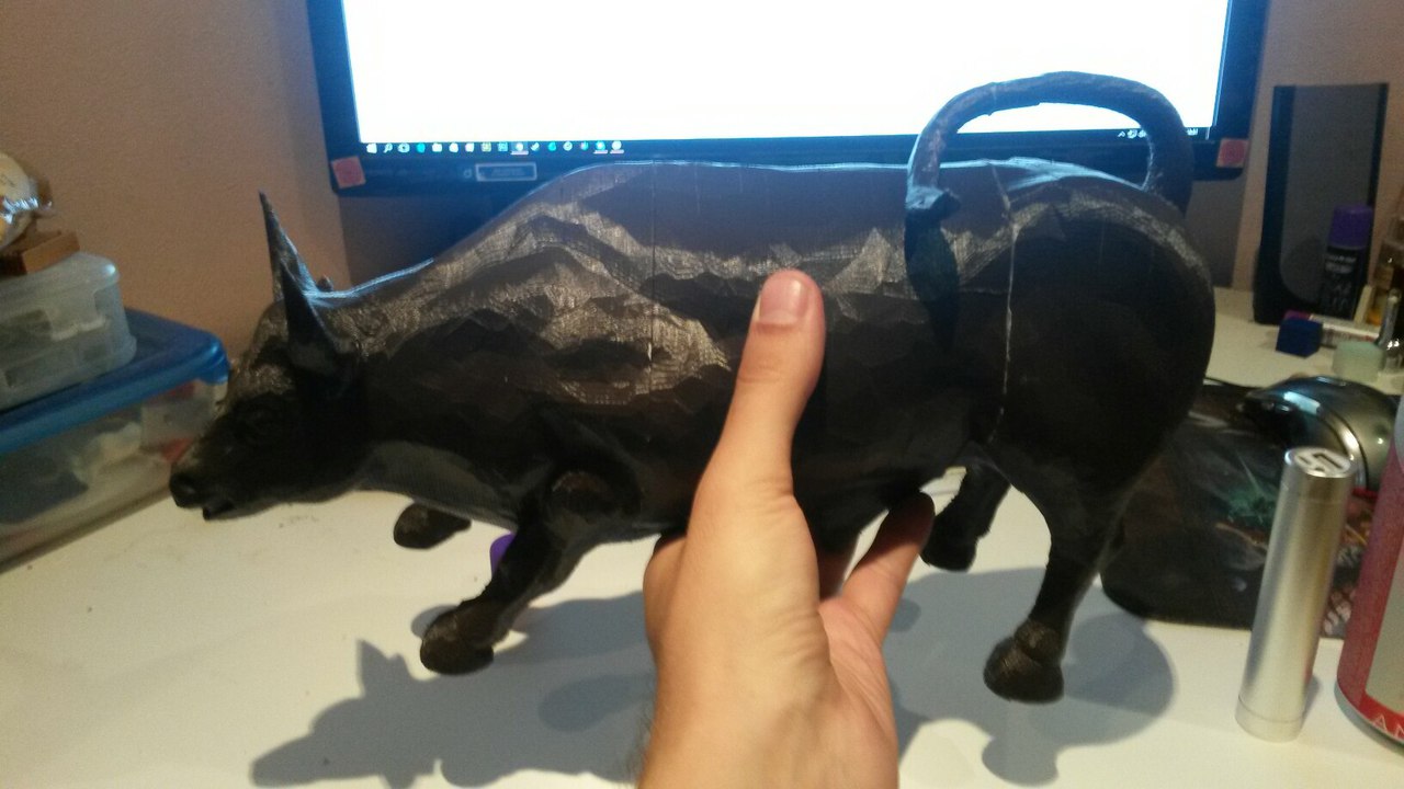

Быка я начал делать еще в июле. Заказчик до сих пор ожидает свое детище, хочет въехать в новый дом и видеть на столе в своем кабинете символ себя (он телец) :)

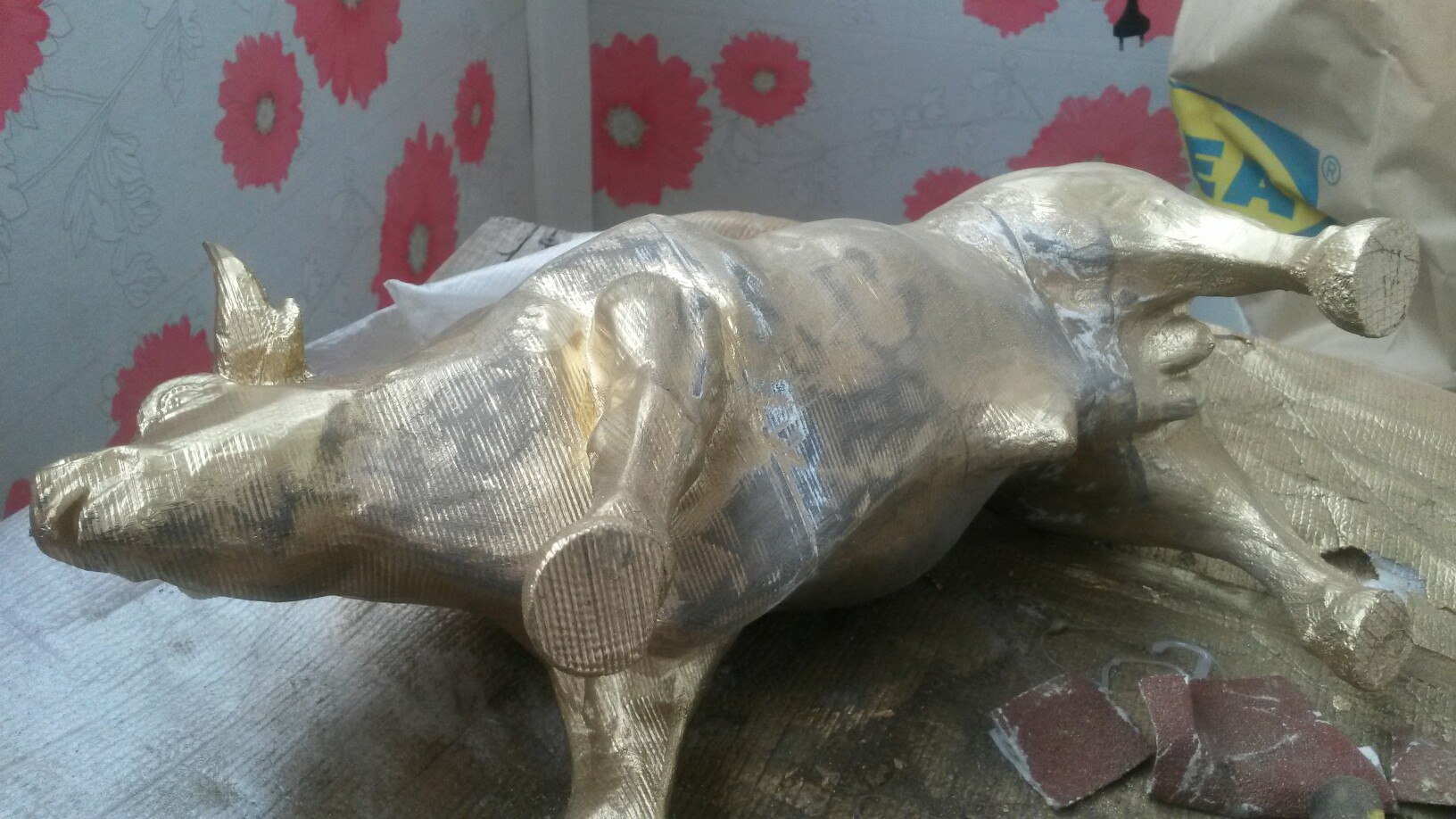

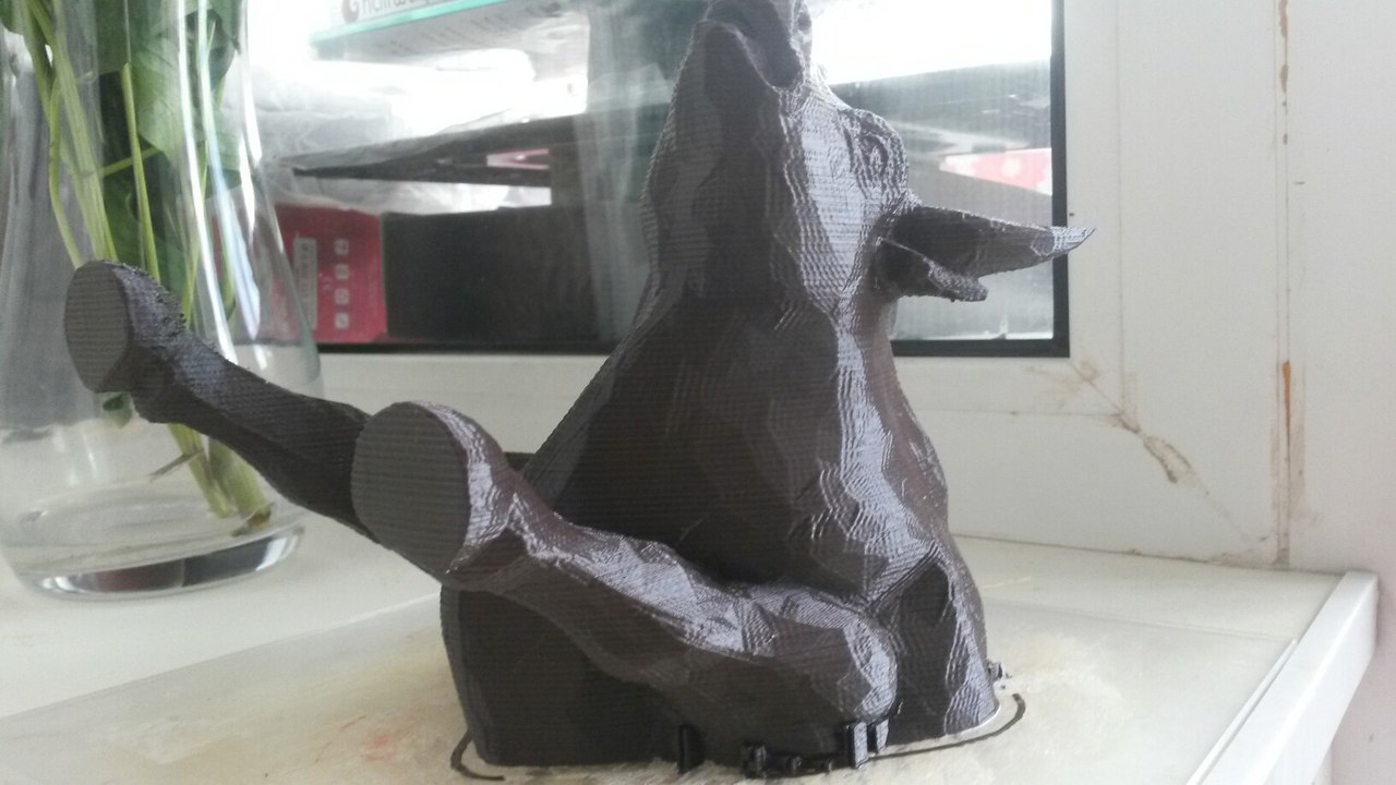

Начиналось все довольно быстро и моя 'прюшка' мне безукоризненно в этом помогала. Но как только дело дошло до склейки, шкурки и покраски, руки опустились. Причем в какой то момент руки в буквальном смысле опустились, потому что шкурить 40см быка не так то просто. Сначала думал нормально, все видимые косяки зачищу, а мелки закрашу. Не тут то было! Мало того, что они не закрасились обычной аэрозольной краской, так эти мелкие косяки стали видны ЯВНО!В общем проект отложен, пошла печать подставки и грустные мысли о том, что вот если бы была у меня ленточная шлифовка))) Проект должен был получится примерно таким:Пока распечаталась подставка, подумал запилить этого быка с 0, чтобы попробовать растворить его в ацетоне (некоторые видели эти страдания)Но сразу что-то пошло не так)))Советы по поводу передержки детали в бане были очевидны, но абсолютно верными. Следующие попытки были более удачные, даже склеил 2 из 3-х частей быка. Но снова, желание спустить мелкие косяки на тормозах вышли боком. Думая что ооооочень маленькие трещины в ацетоновой бане склеятся я был раздосадован, оказалось даже наоборот, мелкие трещины оплывают, и становятся большего размера)))))
В общем и целом оставил и этот проект (а мысли тудейцев о том, что после такой интенсивной бани деталь начнет трескаться оказались ПРАВЫ!)

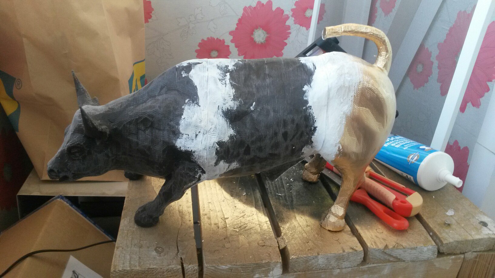

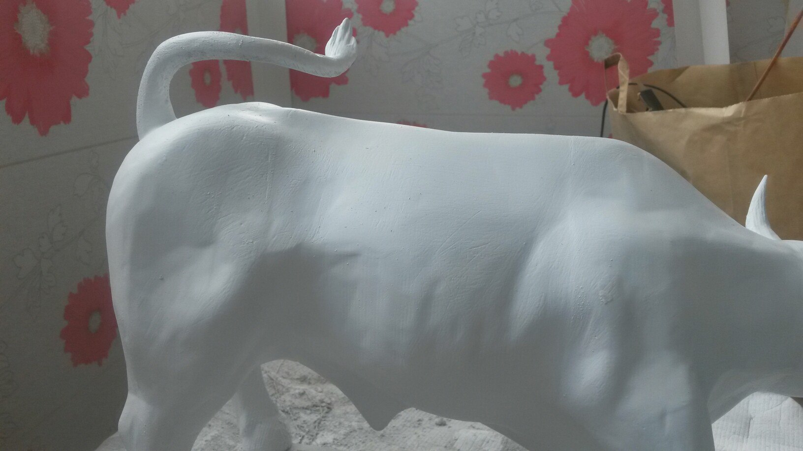

В общем, подумал что грунт мне в помощь, и это было хорошим решением. Большинство видимых недочетов сгладилось, но появились и новые :):):)Царапины после покраски не хотели уходить, а мелкозерная наждачка и силы подходили к концу)))
В ИТОГЕ ДРУЗЬЯ!)))
Лучшее решение всегда приходит апосля) Как говориться не можешь ...., не мучай ....!

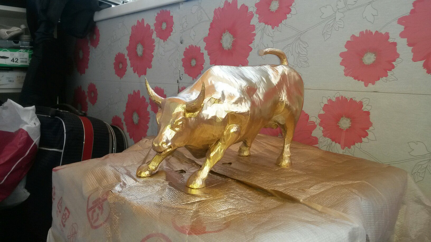

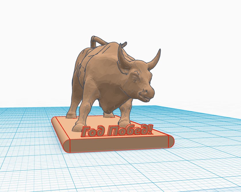

Свел я итог к дешевой краске золотого оттенка, и было принято решение поменять цвет и вот он, законченный парень, покрытый финишным слоем лака!!!Подставка, неравномерно покрытая шпатлевкой приобрела текстуру, которая мне и заказчику понравилась) Конечно подставка не закончена, но победа над 'КОЛОКОЛЬЦЕНОСИТЕЛЕМ' вдохнула новую жизнь)
Шильдик тоже будет больше =)
Друзья, эксперементируйте, делайте и никогда не сдавайтесь, в итоге результат будет радовать Вас хотя бы только по тому, что вы это сделали своими руками!
Всем удачи =)
