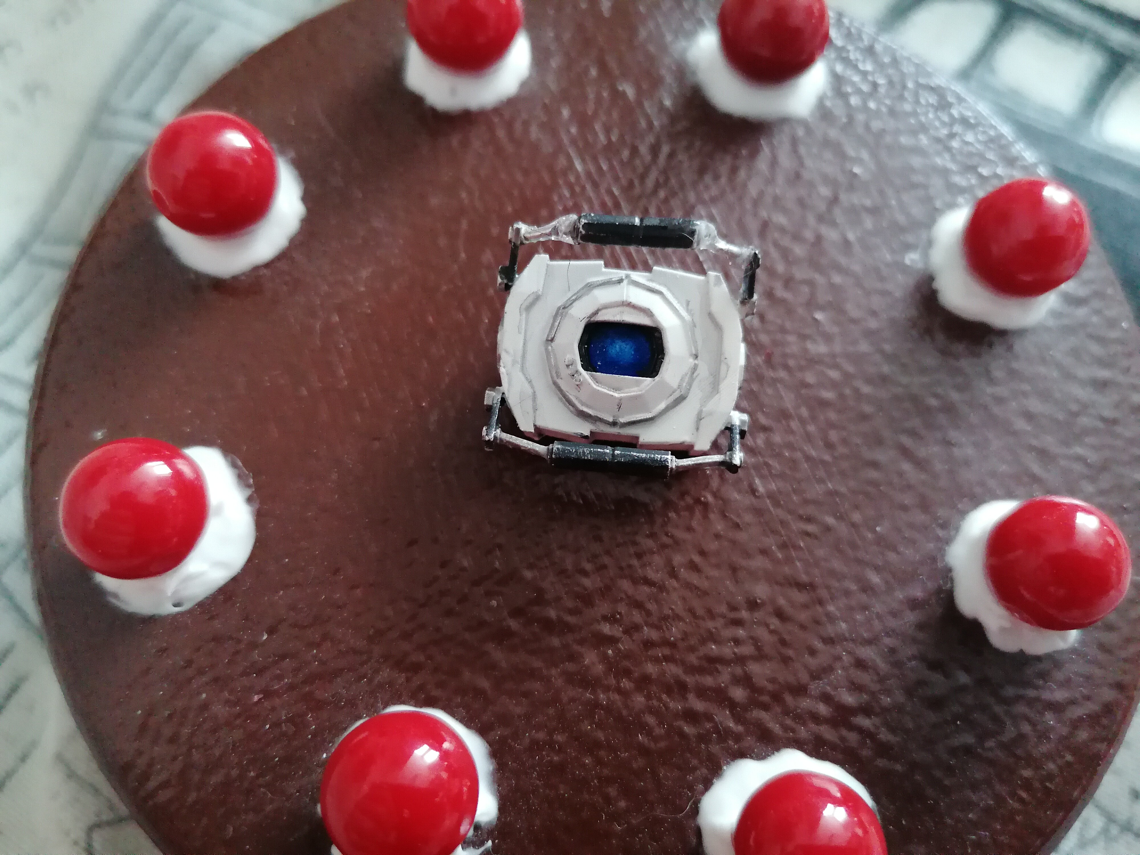

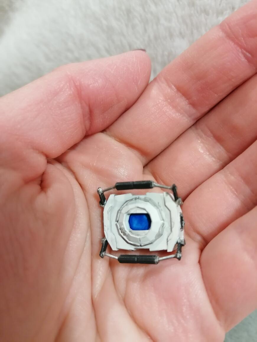

Ещё одна модель из игры. Интересно, из какой же? Если ответили Portal 2, то ответ неверный!

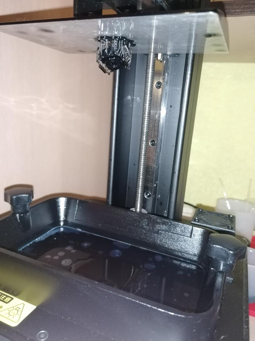

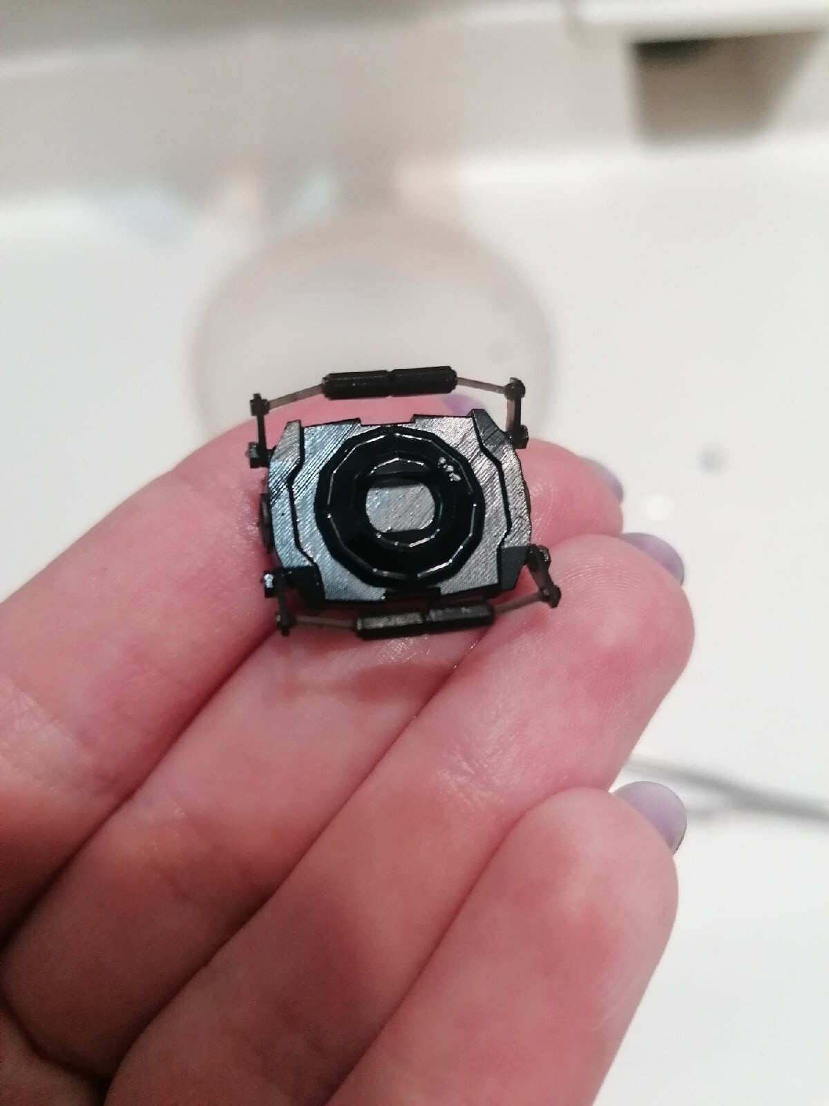

Модель рипнута из игры в первозданном виде, единственная модификация - исправление ошибок через слайсер Прюши и отправка на печать через Halot Box. Размер 20 мм в самой широкой части.

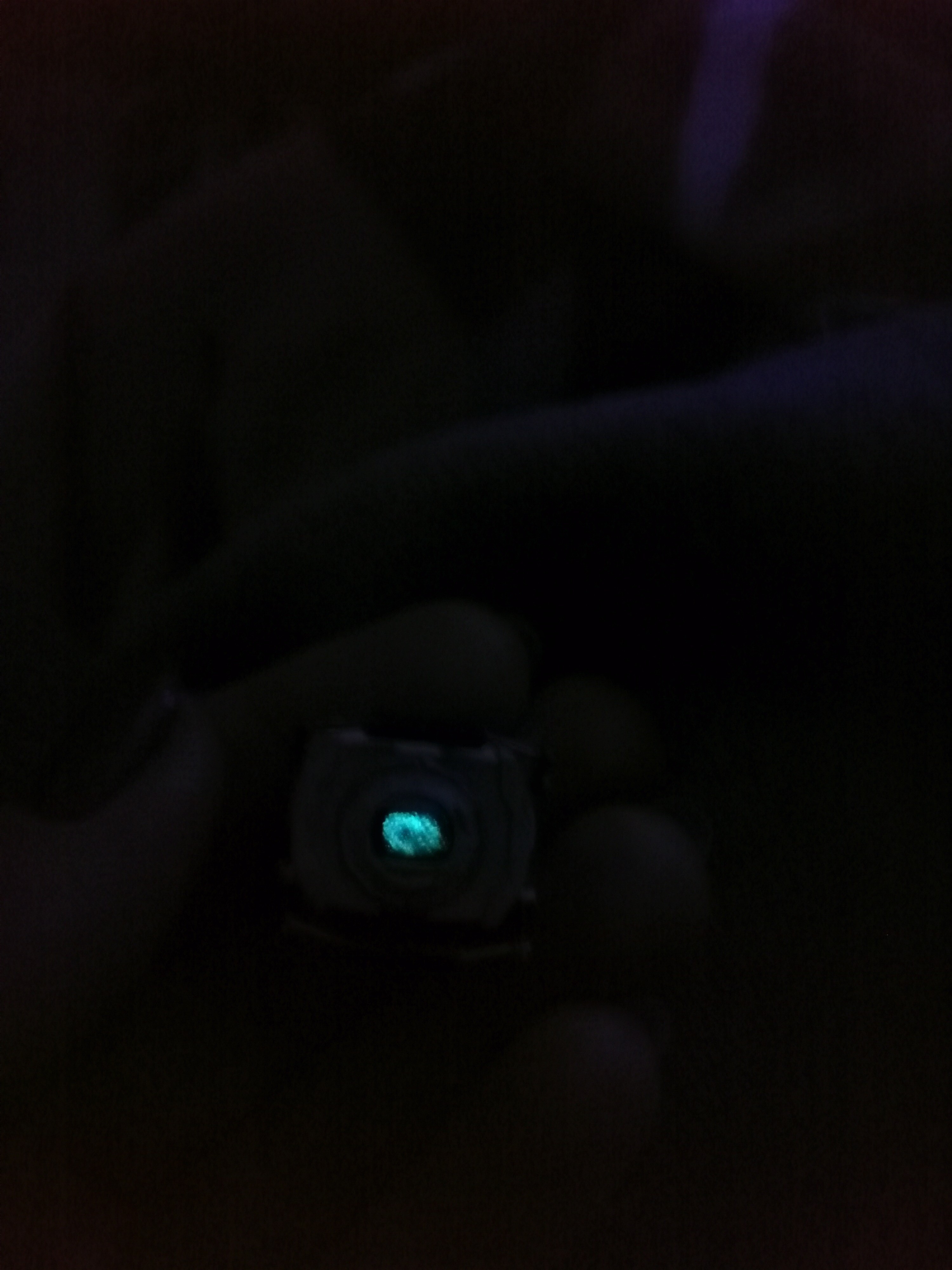

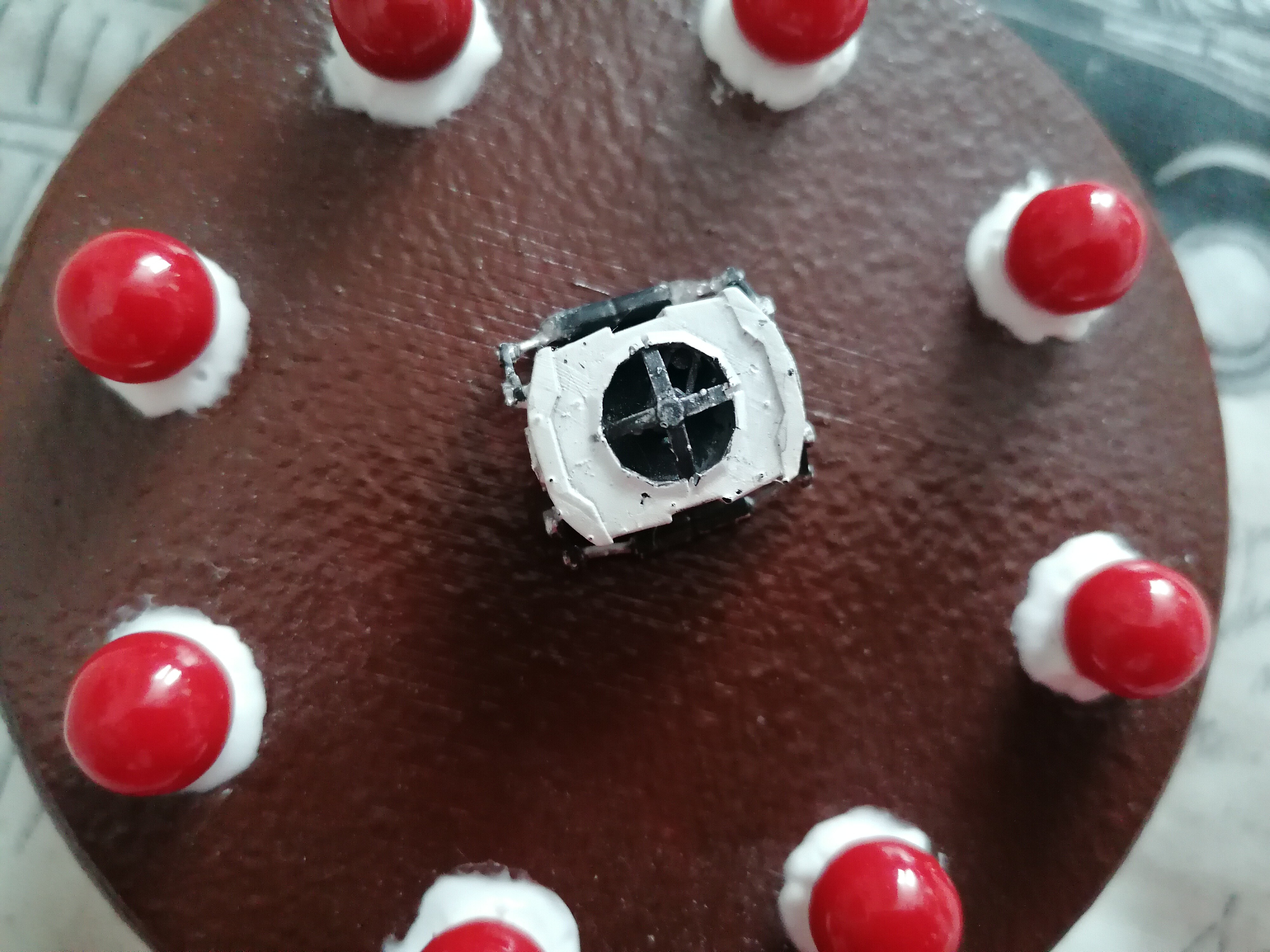

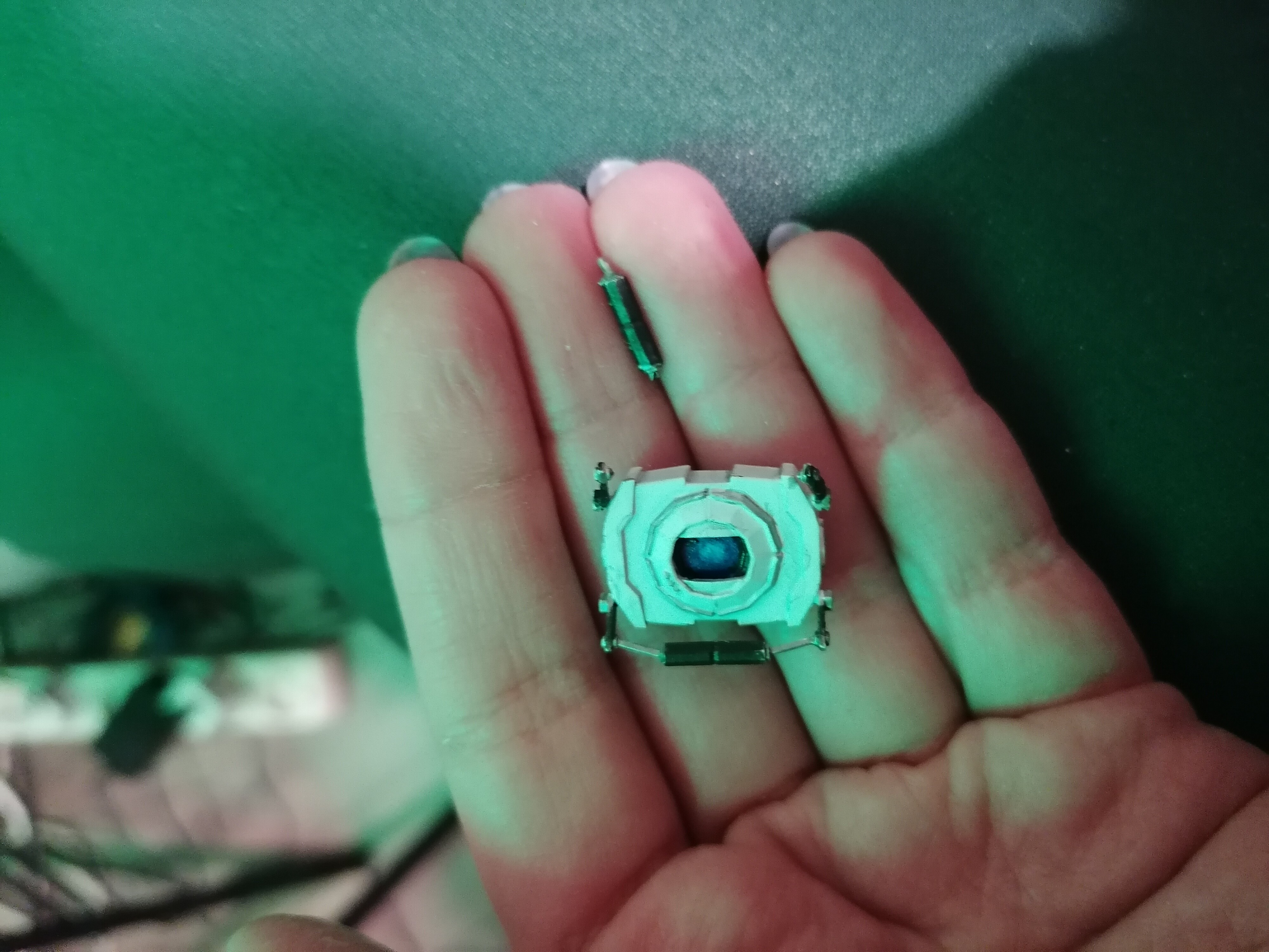

Смола Kremen с чёрным пигментом, слой 0,035 мм, время засветки 4,5 секунды. Печатался буквально из лужи. Покраска белым грунтом из баллончика, дальше акрилом и кистью. Видок у него потрёпанный, поэтому не то что прощает, а просит небрежной ленивой покраски. Глаз ещё со светящимся гель-лаком.
Некоторые детали очень тонкие, буквально 0,8 мм, тоньше поддержек. К счастью, при снятии поддержек ничего не оторвалось, но, увы, он упал. Пришлось собирать по кусочкам и насадить на суперклей стальную проволоку:
Теперь живёт внутри тортика и горя не знает. Вместе со свёрлами и прочей мелочёвкой, зато в безопасности:
