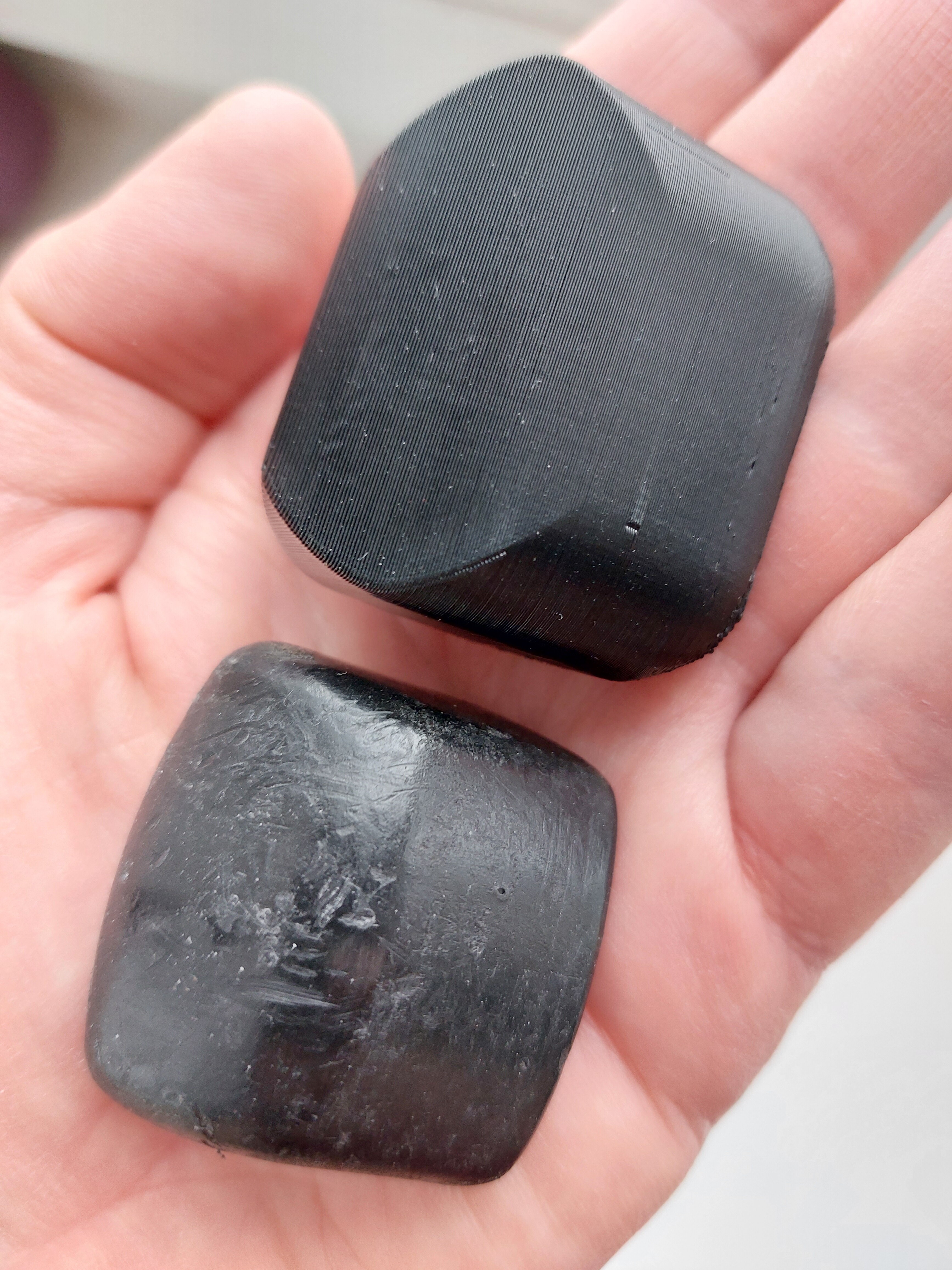

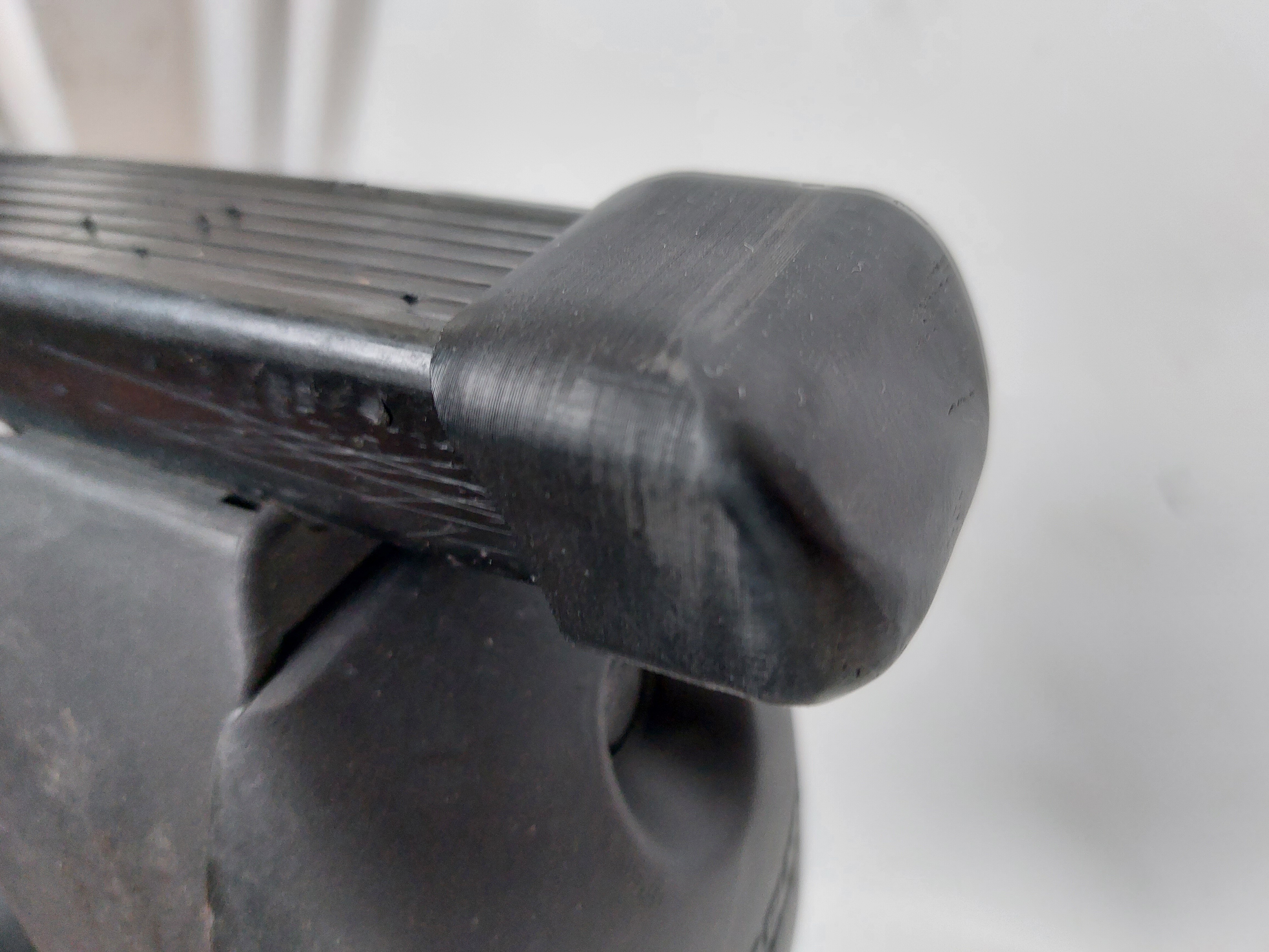

Давно хотел сделать замену одной из заглушек, которая потерялась. Размер направляющей багажника 30х20 мм. Пластик АБС, толщина слоя 0.2. Постобработка: шлифование. Желательно делать стенки толще, а то одно изделие я уже зашлифовал до дыр.

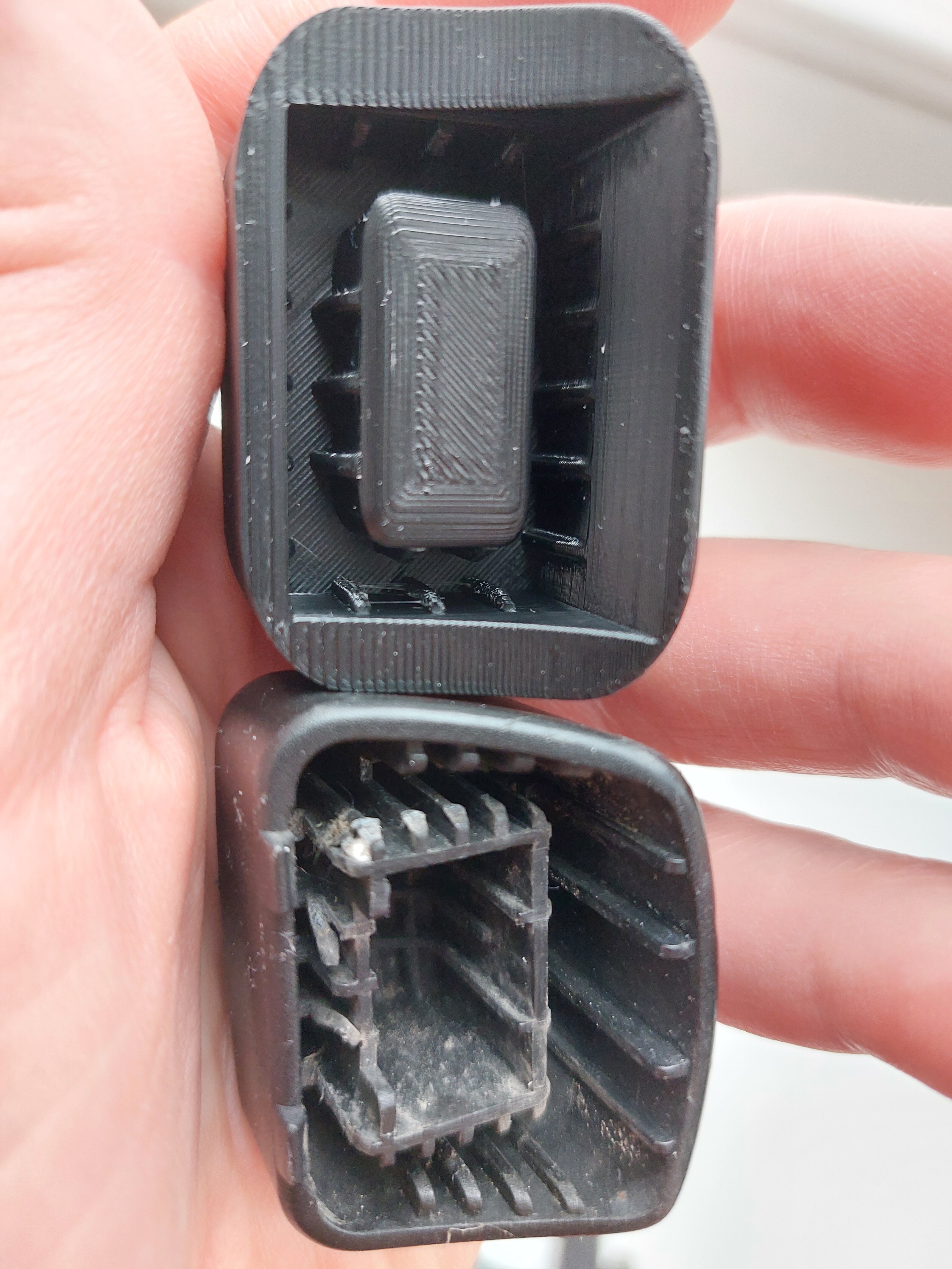

Печатал с поддержками на округлой стороне. Если печатать с поддержками со стороны отверстия под направляющую, то сложновато удалять поддержки, но можно доработать модель так, чтобы минимизировать необходимость поддержек. Об этом я подумал уже потом.
Результат: держится нормально, выглядит не хуже штатной. Но родная по форме чуть сложнее (в сечении представляет собой закругленную трапецию, а не прямоугольник, и я не знаю, в чём это лучше моделировать).
Модель - если понадобится, выложу, пишите.
