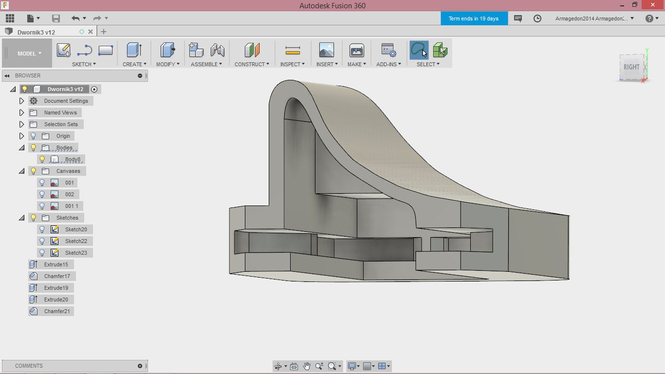

Близкий человек получила довольно острый и красивый нож(просила топор,но нет. Мне страшно спать будет),а себе я подарил резинки для бескаркасных дворников. Только одна заглушка отсутствовала и вместо неё уже лет 7 красовалась стяжка
Ненуяжнедуркатоженастяжкулепить!!!
Снял имеющуюся,отсканировал на обычном сканере самую сложную сторону. Открыл фьюжн,закинул туда обрезанный скан,выровнял так,чтобы примерно совпадало со снятыми размерами. И срисовал 'горку' под спойлерок.Дальше,по снятым размерам докидал входную часть и остался только скос вдоль спойлерка,который я обвёл на бумажку,бумажку отсканировал и таким же методом срезал часть спойлера.Общий вид:Далее печать. Печатал ABS`ом,соплом 0.2,слоем 0.1. Возникла проблема,с которой я раньше не сталкивался - моделька 'стекала' и закругления превращались в залежи слюды. Пришлось опускать температуру печати со второго,до примерно 45-го слоя аж до 200гр и стол после первого слоя студить до 90гр. Благо,в куре есть для этого плагины и париться с торчанием у принтера не нужно
Получилось не очень супер,но времени уже нет,т.к. сегодня ночью нужно выезжать в сторону бабушки,чтоб поздравить её с праздником и вкусно покушать))
