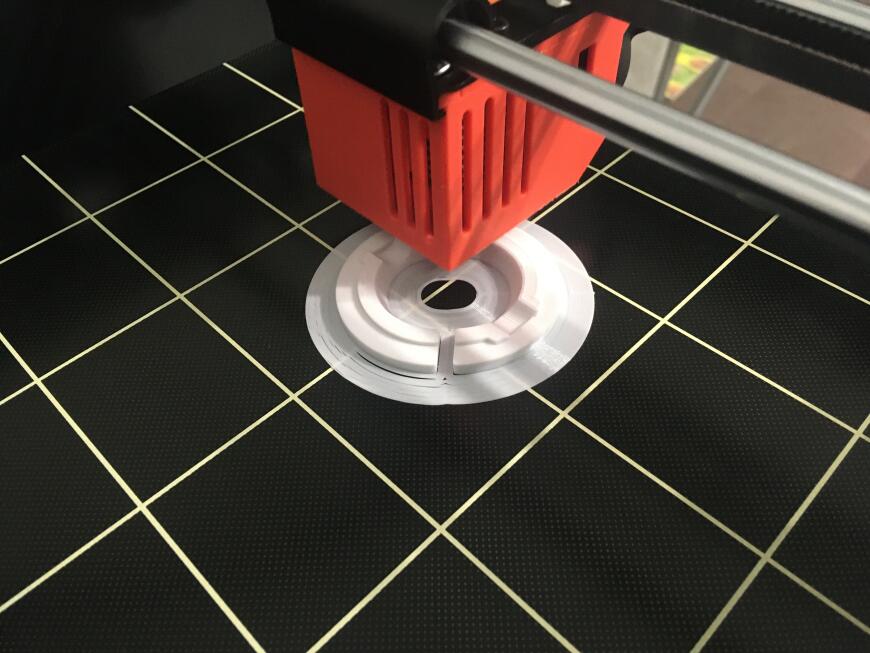

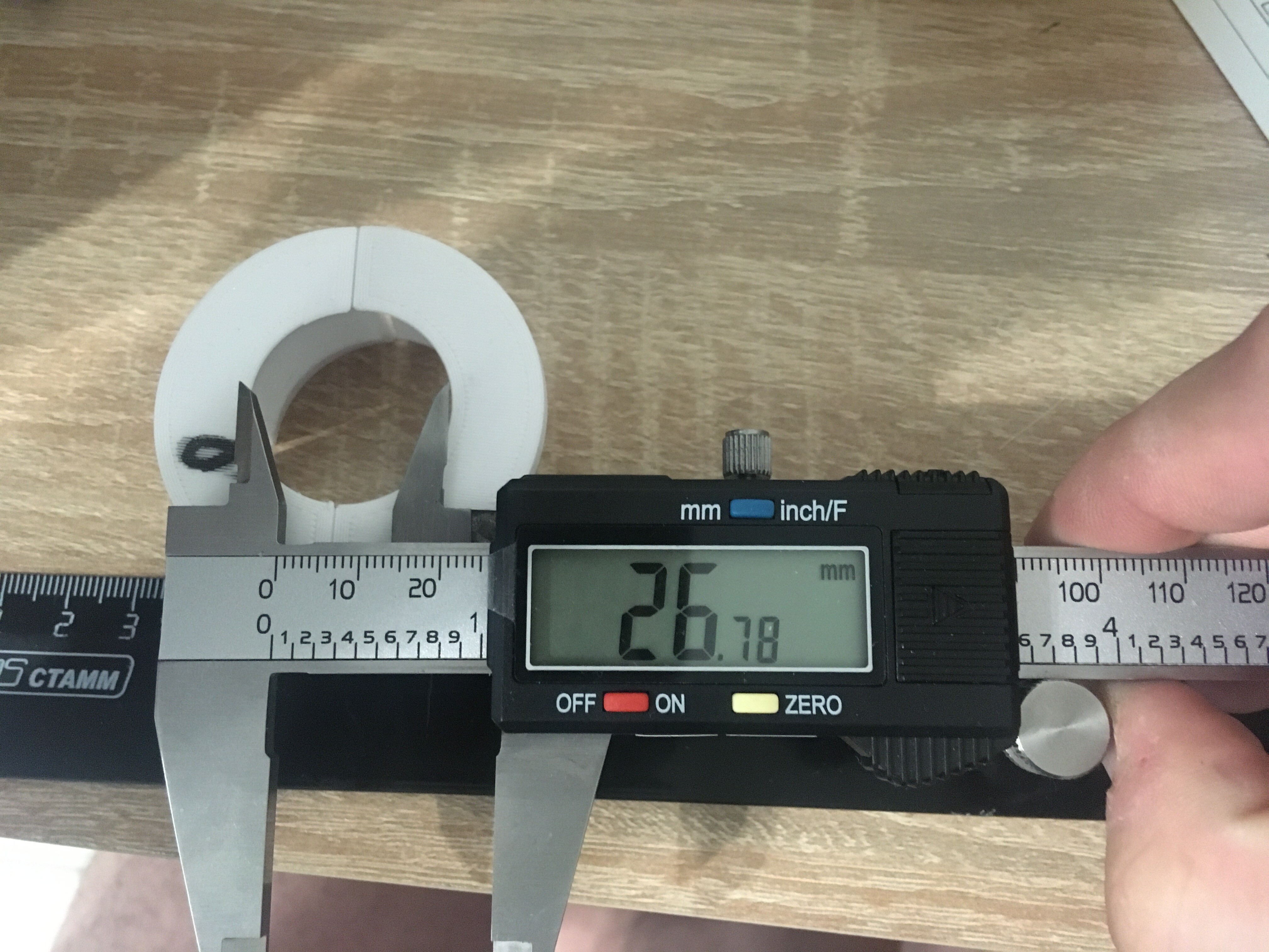

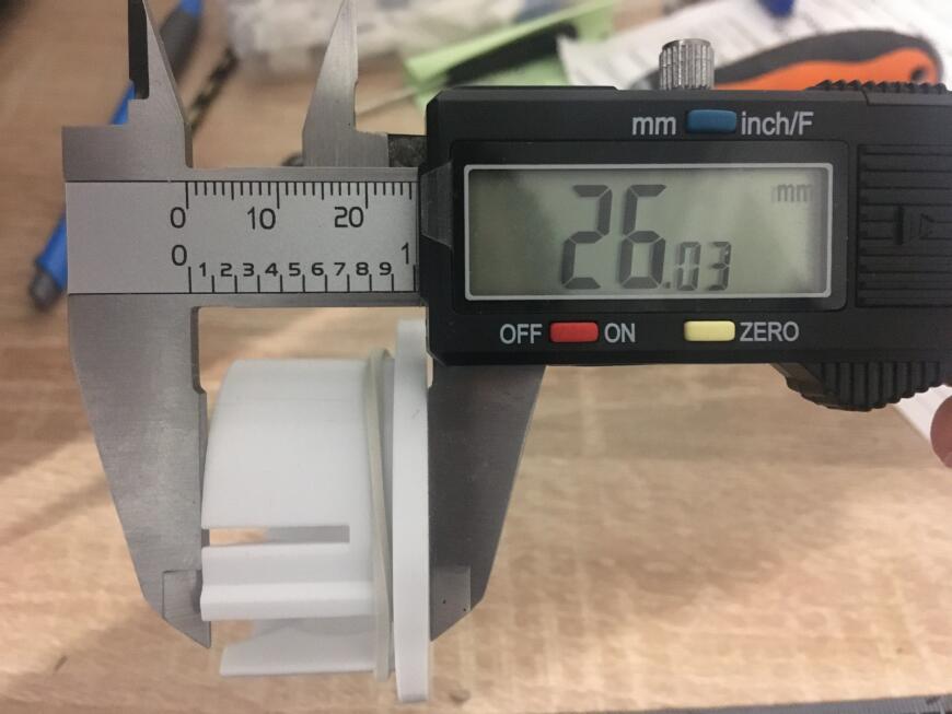

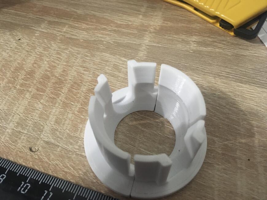

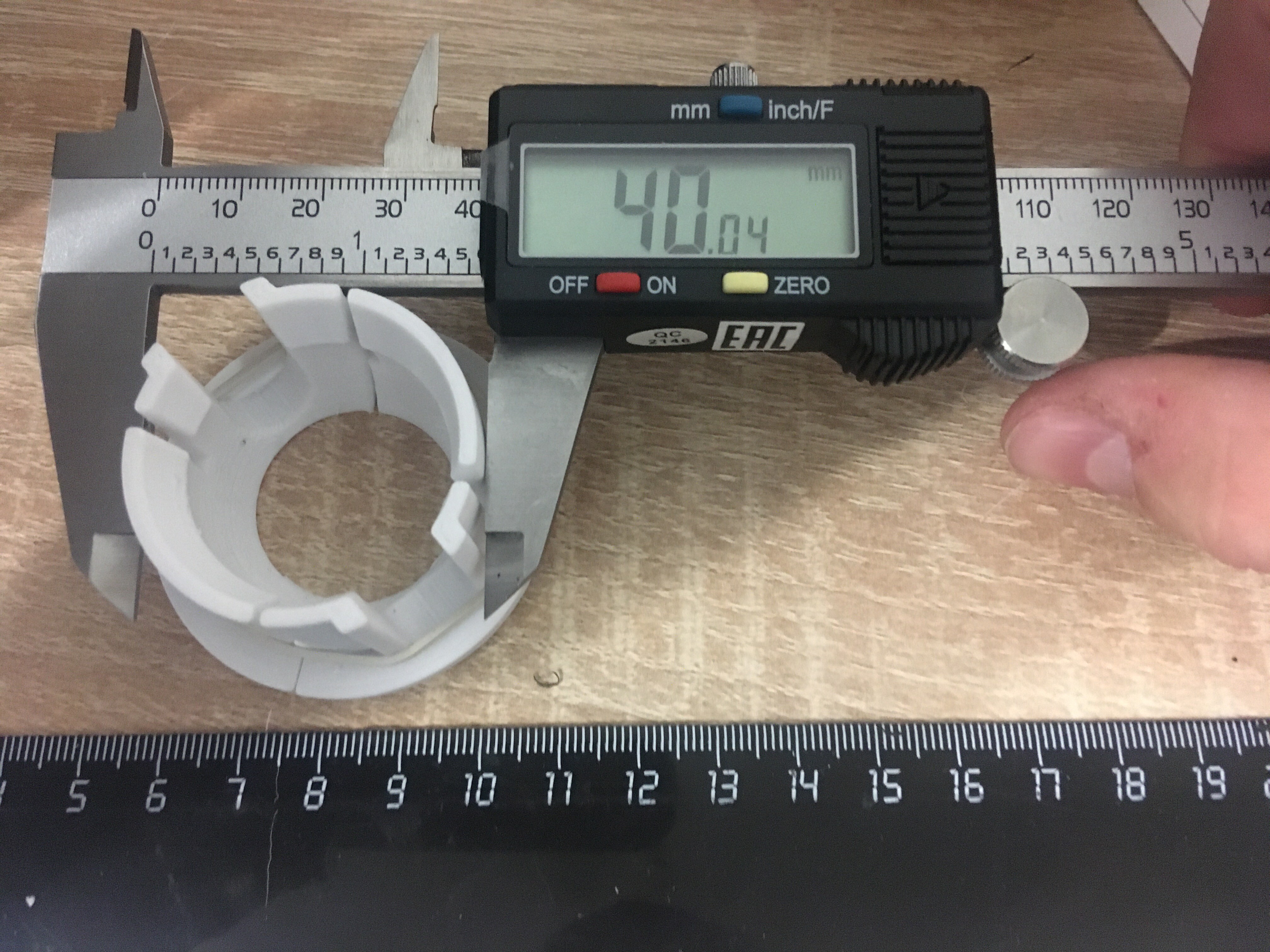

Стал заедать рычаг переключение раздатки, нашел тут на сайте модель, распечатал на разных настройках, нашел подходящие. первые 2 модели сломались в руках.
Пластик Petg FDPlast, температура 235/75, заполнение 100%, количество стенок 10, для облегчения печати.
Лучшие распечатанные модели
