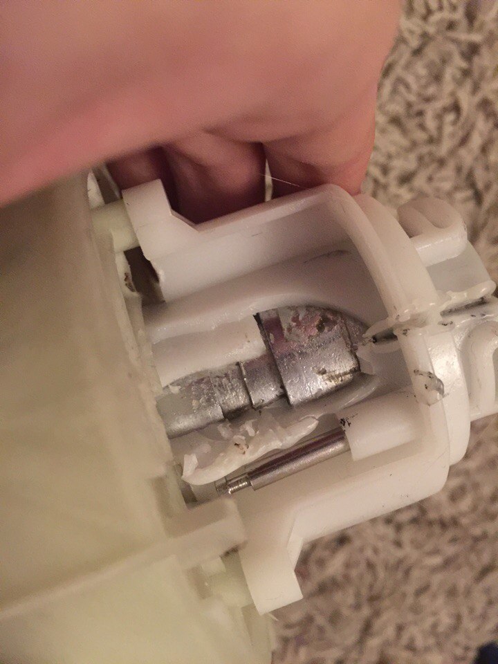

Короче, в мясорубке Борк полетел редуктор.
ИнженеГры сделали такой великий ход, что главная шестерня с валом входят в держатель вала как клин. И в какой-то момент не просто заклинило, а сварилось трением. Разрезал газом паяльником, потом просто стал ножом как долотом разбивать остатки.
