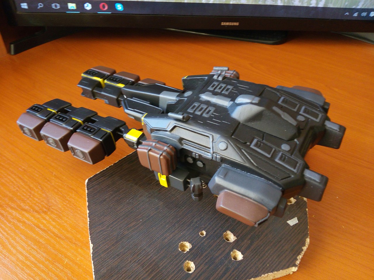

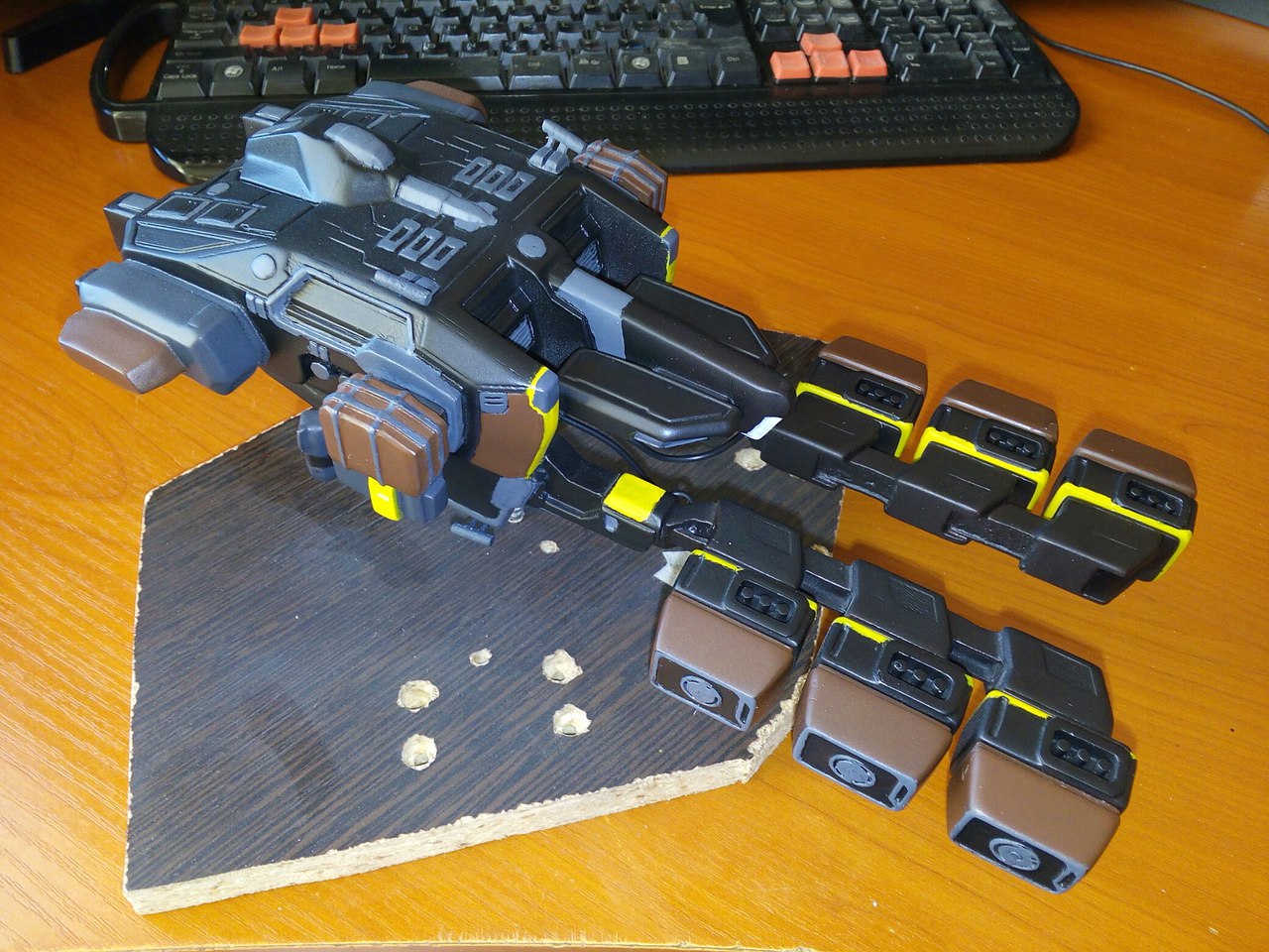

Проба пера в обработке и покраске напечатанных моделей. Красил обычным декоративным акрилом при помощи аэрографа и кисти. Модель корабля из вселенной игры 'EVE Online'. Venture - буровой фрегат Окраинной Рудной Экспедиции в окраске Paydirt Prospector (ну или типа того). Получилось, кажется, сносно, но далеко не идеально. Следующую модель буду красить хорошими модельными красками, и сразу станет понятно, в чём была проблема - в краске или, всё же, в руках =)
И да, нормальная подставка пока в процессе.
Параметры печати: сопло 0.4, слой 0.1-0.15. АБС пластик от Бестфиламент. Очень много обработки наждачной бумагой с зернистостью 300-400 и АБС-соком. Модель взял с известного ресурса и, используя её как основу, ещё неделю дорисовывал детализацию. Потому как модель выдернули из игры, а там большая часть детализации - это просто текстуры, которые не отображаются на 3D модели =)

Ну и несколько фото уже окрашенной модели.
