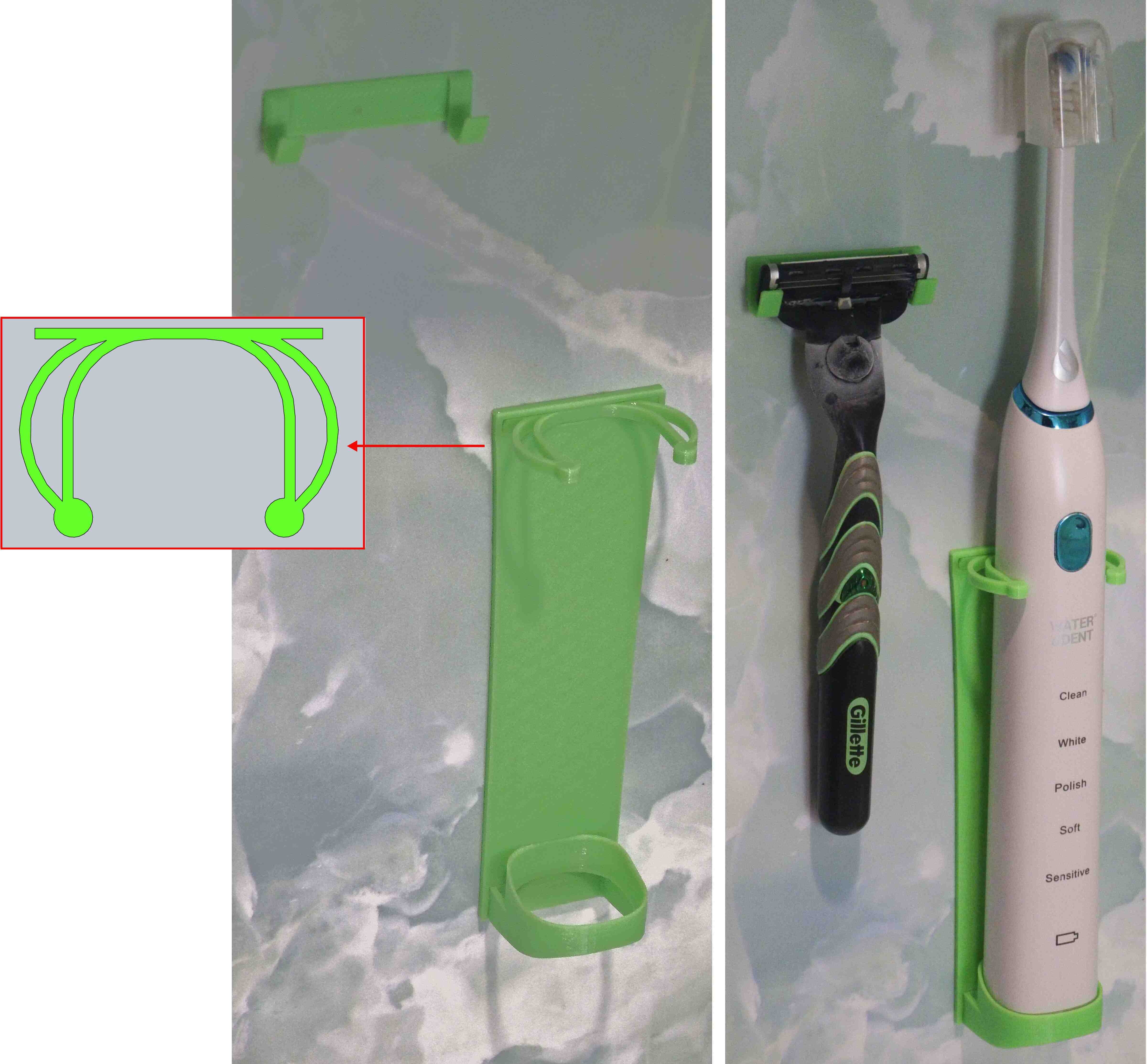

Вариант упругого зажима
Давно хотел напечатать держатель для электрической зубной щетки (чтобы не падала с полочки перед зеркалом), и наконец собрался. Придумал конфигурацию верхнего зажима; так у пружин получается большая площадь основания и ни один участок у них не работает на излом.Зубная щетка ставится (вынимается) как винтовка в пирамиду, и верхний зажим работает очень хорошо - мягко, но четко, с приятным щелчком.
Могу выложить STL, но не вижу особого смысла - размеры зажима должны соответствовать тому, что он держит. Впрочем, если кому захочется подставку под Water Dent - пишите, выложу. :)
