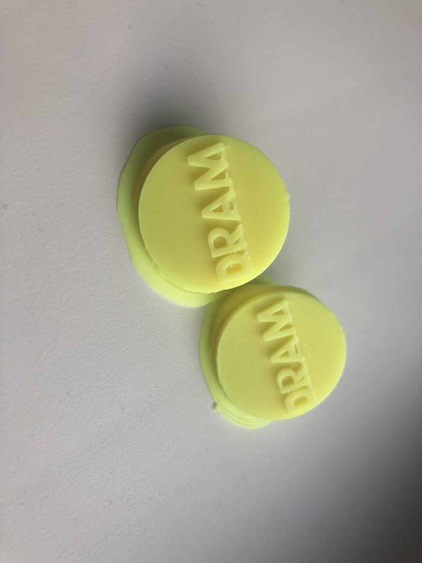

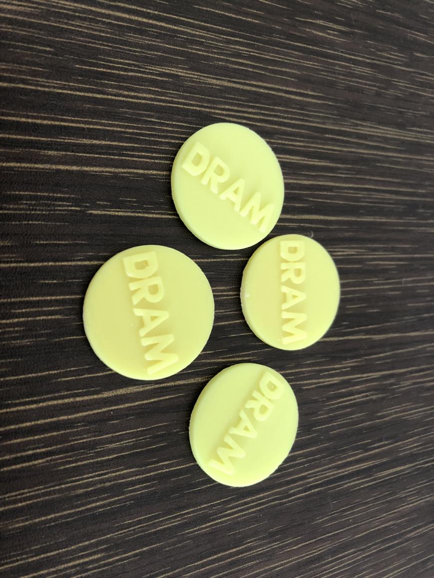

Поступил заказ попробовать изготовить мастер модель для последующей отливки шоколадок. Диаметр будующей вкусняшки 35 мм и достаточно простая надпись на поверхности. Модель проста и получилась очень быстро. Встал вопрос как лучше ее напечатать, по опыту знаю что надпись при горизонтальной печати получается не очень хорошо. Разместил изделие под углом к печатному столу. Все фото приведены ниже текста. Сопло 0.5 мм; пластик АБС от Fd пласт (мой любимый); слой 0.1; скорость не помню. После немного поработал канцелярским ножиком и все ок!
