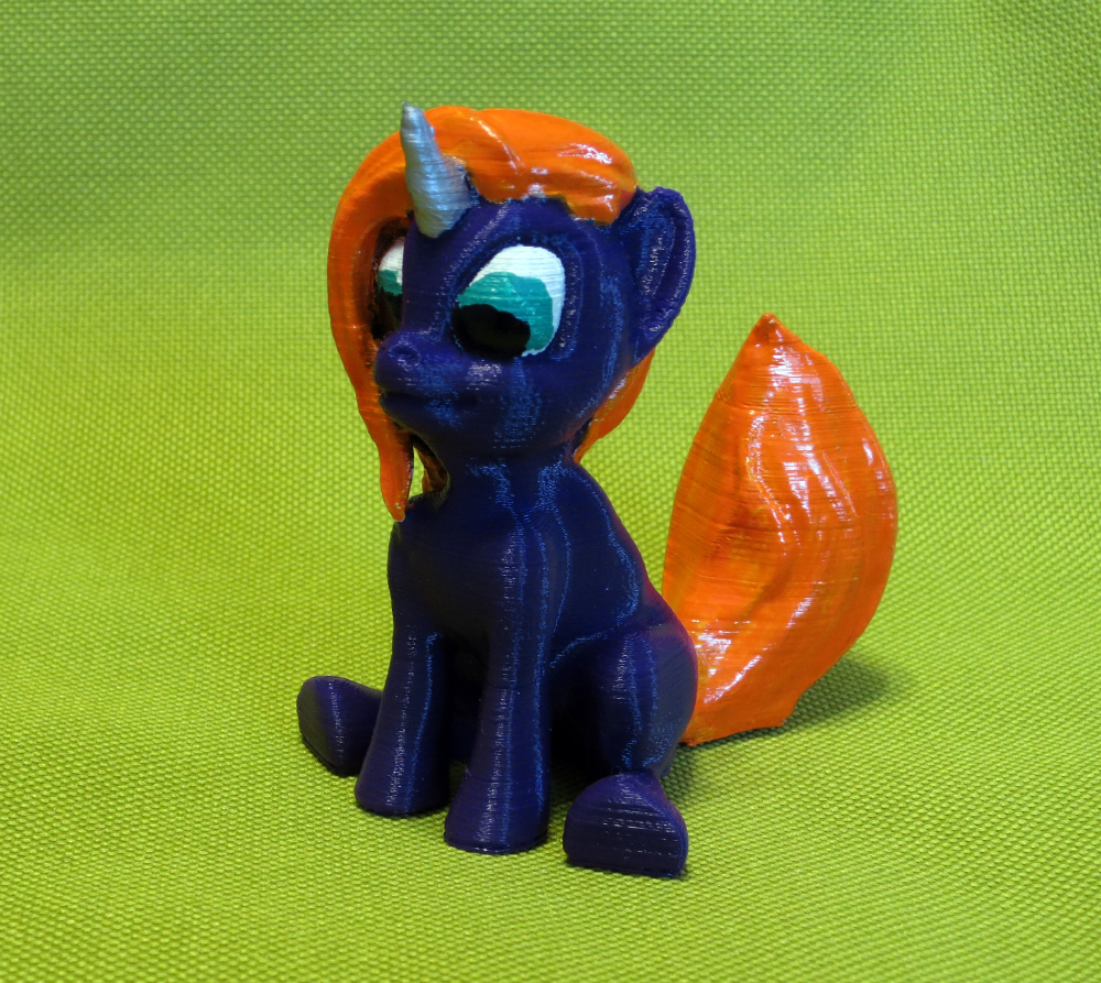

Каждый уважающий себя трудоголик должен иметь на рабочем месте тотем пони как напоминание. Мой выбор пал на Tempest Shadow.Модель взята со всем известного сайта. Время печати было 6 часов на большую модель, и 4 на маленькую. Печатал разрезав на две половины по плоскости симметрии. Из обработки только склейка половин. Далее только покраска гривы и брони. Для печати использовался фиолетовый PLA пластик от Bestfilament. Цвет пластика идеально совпал с цветом персонажа My Little Pony: The Movie Сначала модель большего размера с цветом брони как в кино.Теперь в серебристой броне и черных штанишках.Ну чтобы два раза не писать ещё одна модель пони-белки. Без постобработки. Печаталась без поддержек.
До покраски.После покраски.И в заключение групповое фотоТемпературы печати стандартные, стол 50, экструдер 215. Для первых двух моделей толщина слоя была переменно, максимум 0,1мм а далее как сделал Slic3r. По ощущениям где-то около 0,05мм. Вторая модель печаталась со слоем 0,2мм.
