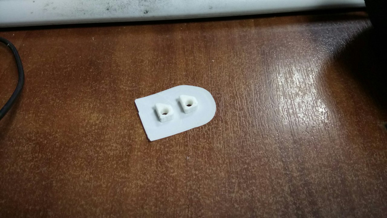

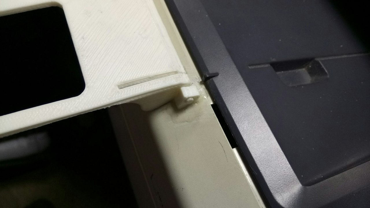

Крепления рисовал сам,а поддержку брал готовую с сайта http://3dtoday.ru.
Крепления приклеил на ацетон.
http://3dtoday.ru/3d-models/mechanical-parts/machines/verkhniy_lotok_dlya_printera_hp_lj_p1102/
Сопло 236 градусов
стол 50 градусов
Пластик ABS
Стол мало грел из за малого времени печати 4 минуты.Поддержка печаталась дольше стол 85 градусов. Все довольны.Спросите сколько за работу ? Да не сколько .Модель поддержки называется 3D-модель «Верхний лоток для принтера HP LJ P1102» в моём случае HP LJ P1022.
Не много не то,но и это не плохо работает.Всем хорошей печати.Отдельное спасибо автору лотка.
