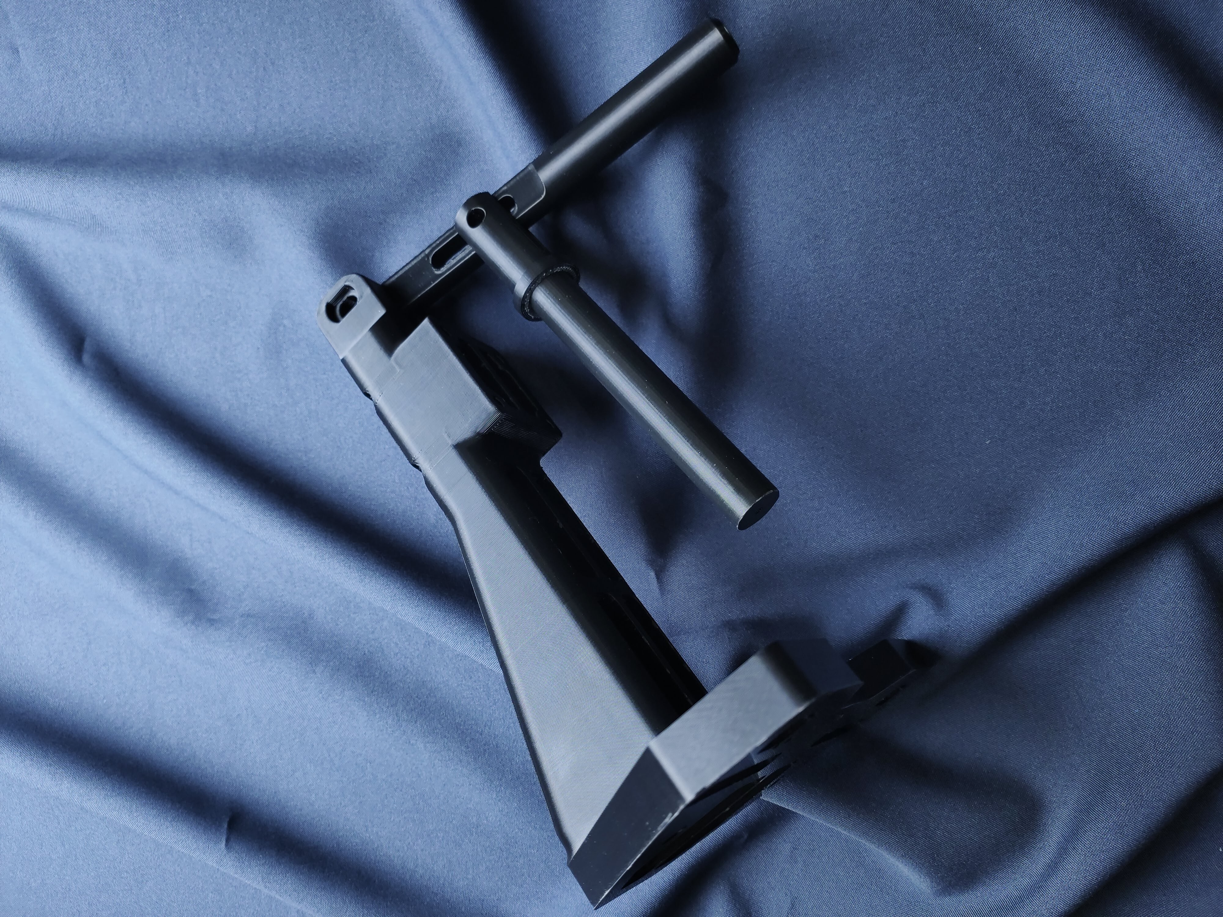

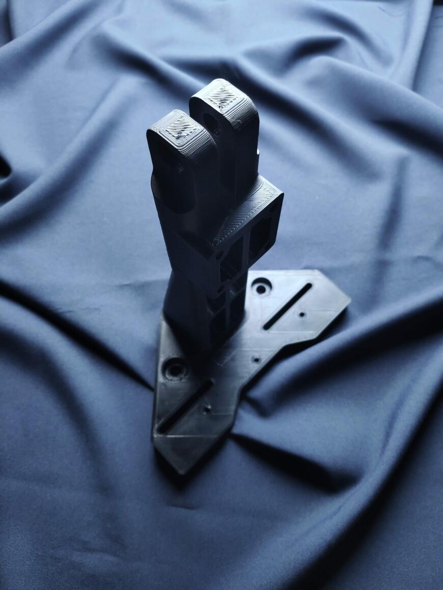

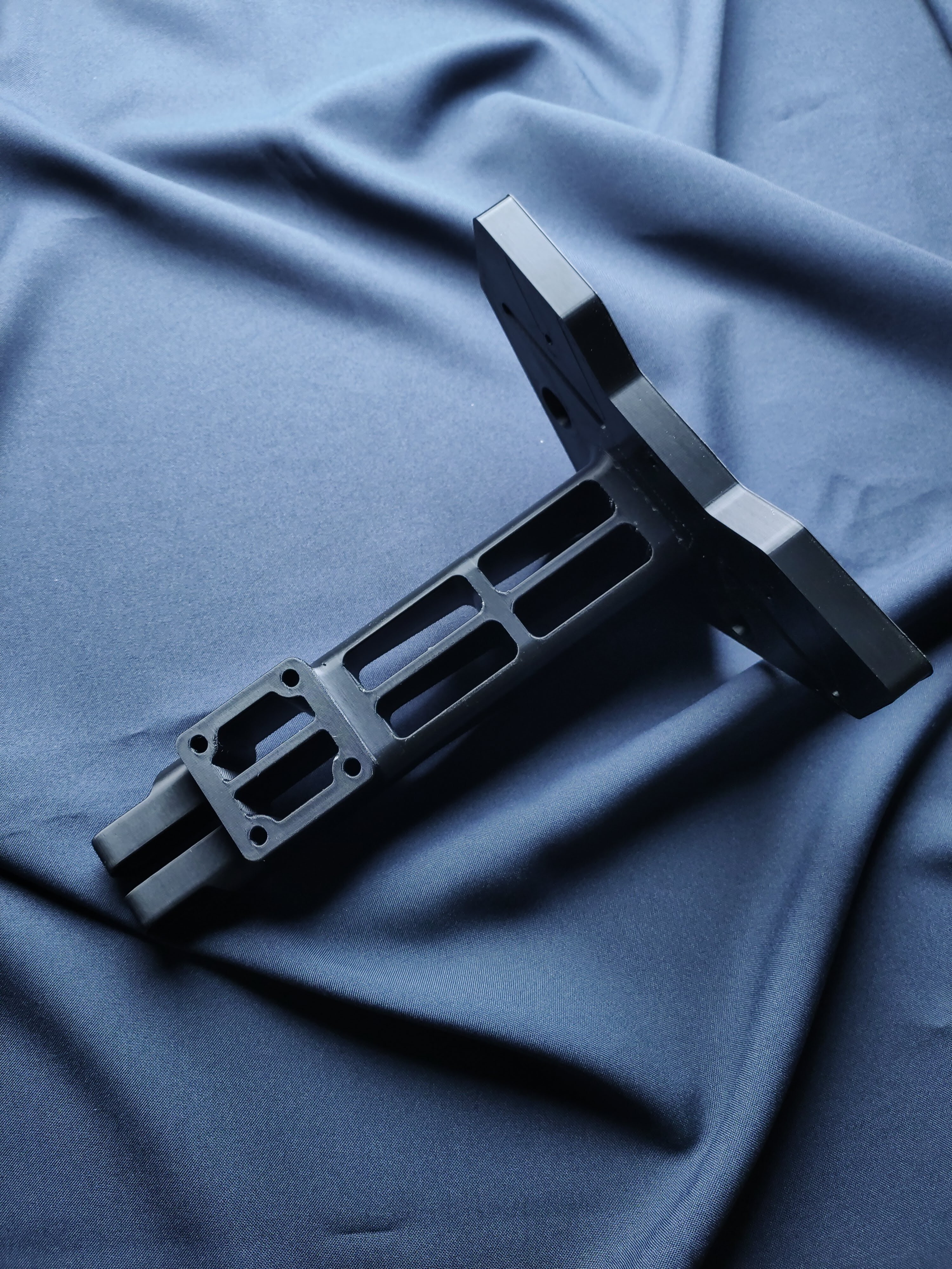

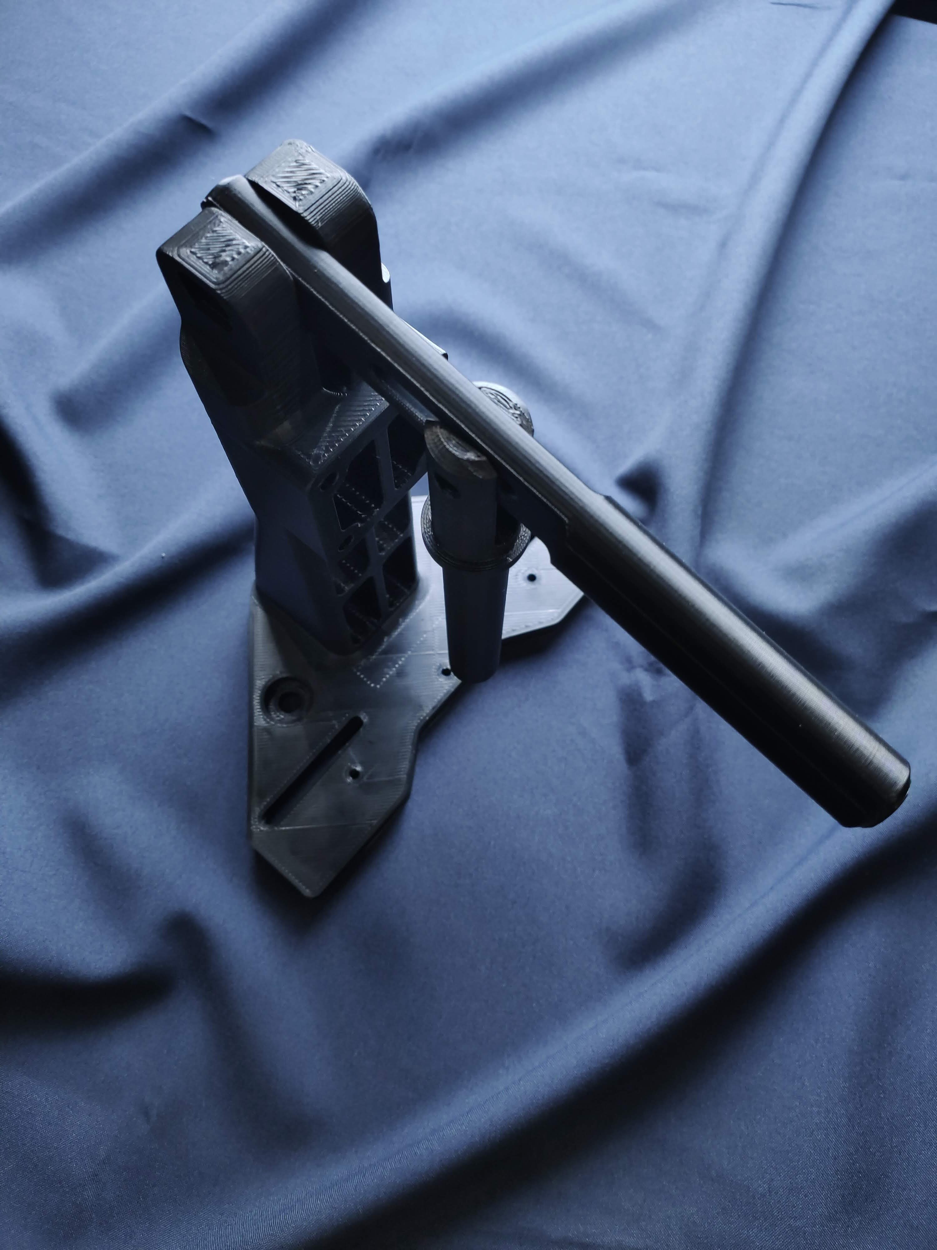

Станина станка для тампонной печати
С нами сотрудничает компания Лимб, которая занимается разработкой и производством наручных часов в Магнитогорске. Это станина кастомного станка, станок предназначен для тампонной печати циферблатов. По принципу работы - как пресс, но деталь не нагруженная. Напечатали из ABS с заполнением 20%, нижние ребра залиты полностью для придания конструкции устойчивости.
filamentarno ABS
