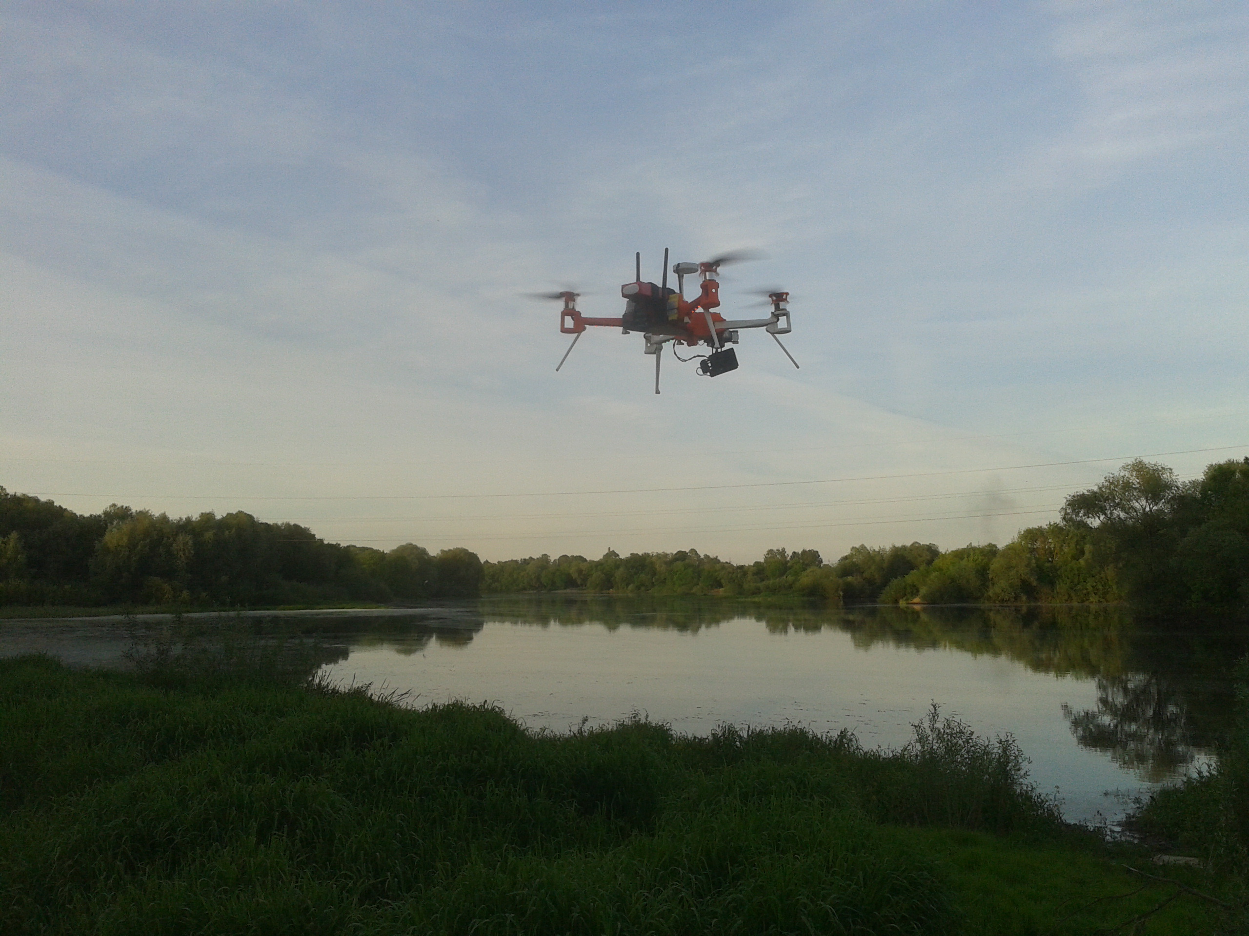

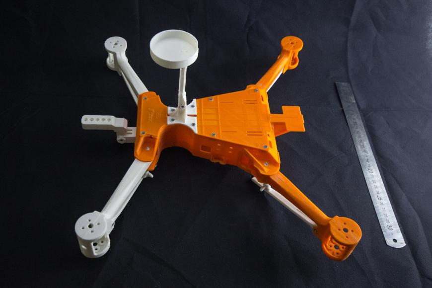

Представляю Вашему вниманию свой коптер . Рама напечатана на домашнем принтере.
Складной квадрокоптер. Рама 450

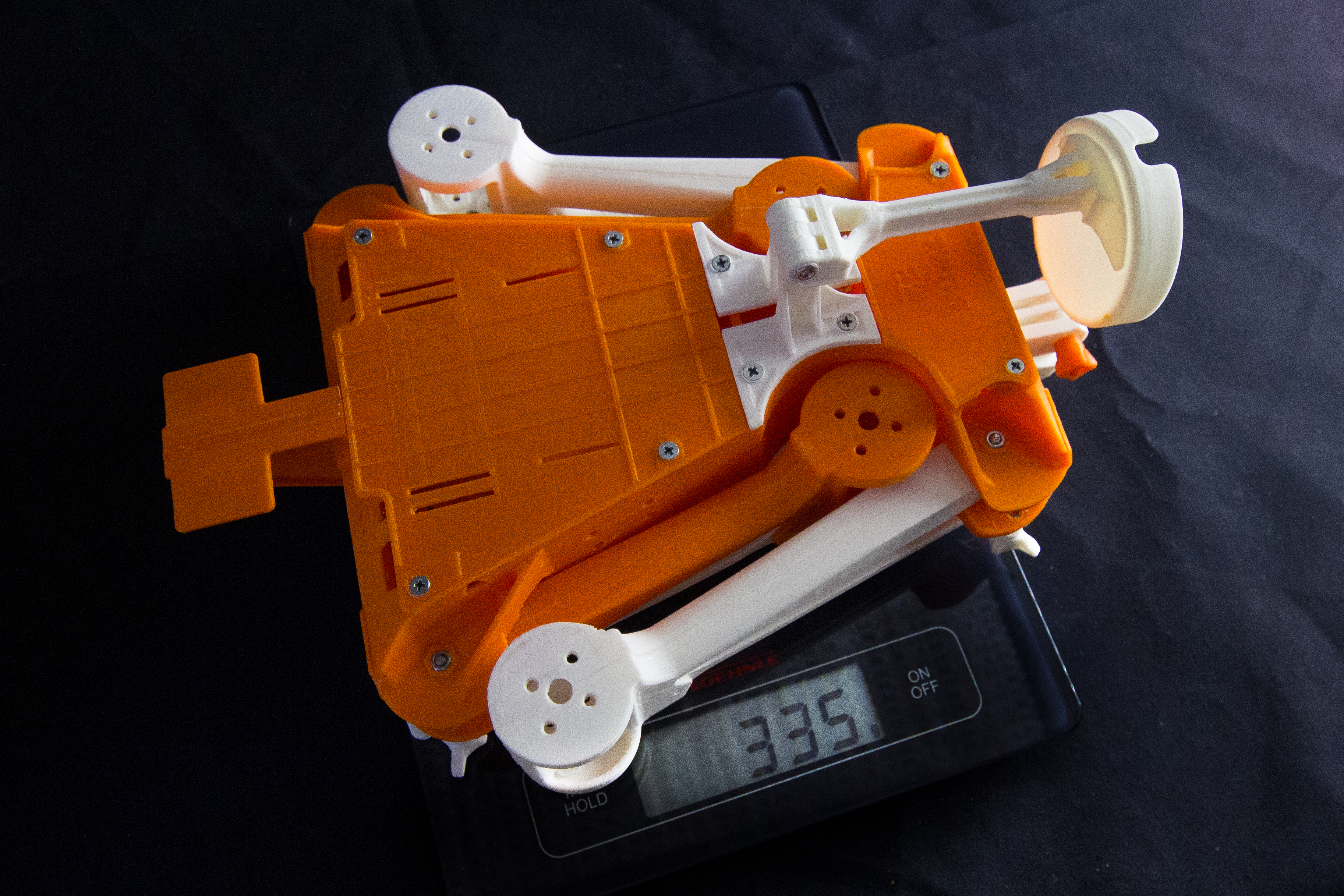

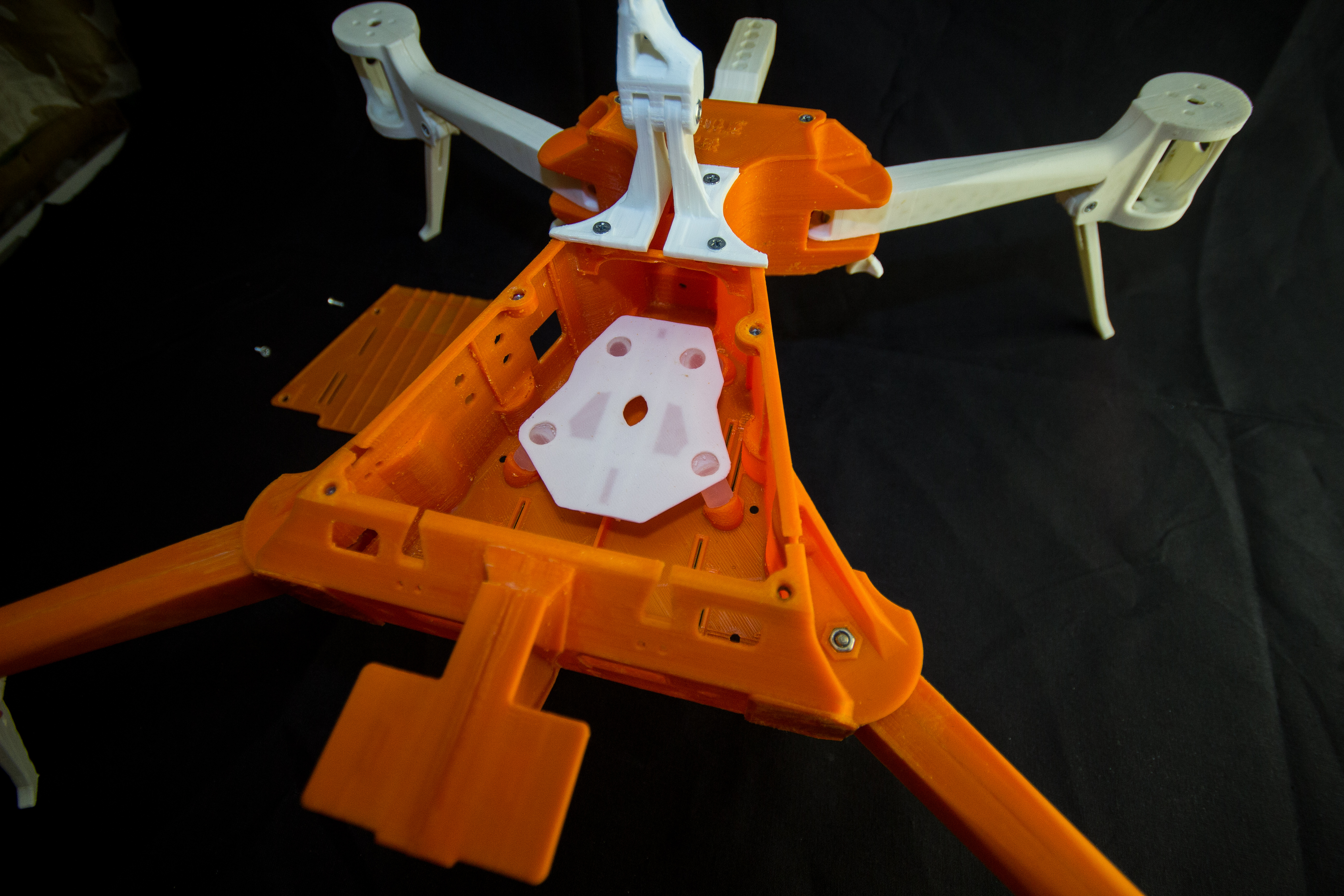

Проектировал в Solidworks. В итоге получилось собрать компактную для переноски модель.
В принципе ничего нового, но хотелось объединить в модели лучшие решения)
Без плясок с бубном и переделок не обошлось. И он взлетел.
Небольшое видео по сборке и полеты:

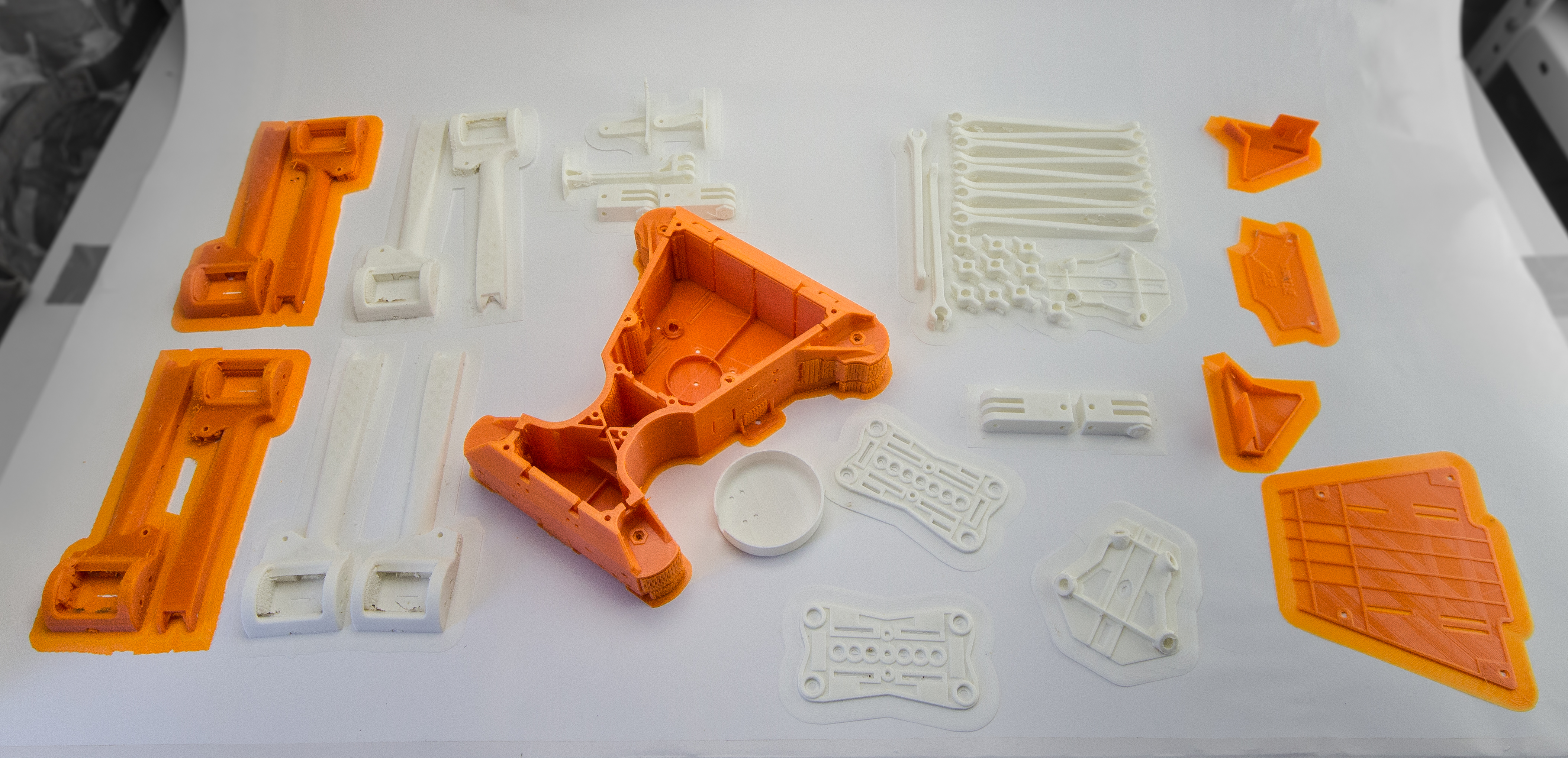

Еще фотки

https://cults3d.com/en/3d-model/gadget/folding-quadcopter-450-frameПринтер: Anet a6 в термокамере с вытяжкой.
Слайсер: Cura. Температура стола 90 °С; сопло 260 °С; стенки 2-3 слоя
Адгезив: клей карандаш Brauberg красный
Пластик: FDplast ABS
